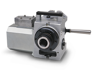

As mesas rotativas e os indexadores são dispositivos de posicionamento programáveis totalmente automáticos que podem ser movidos para várias máquinas diferentes, permitindo configurações de oficina versáteis.
Os rotativos/indexadores são constituídos por duas peças interfaceadas: a cabeça mecânica que segura a peça de trabalho e o controlador que podem ser o controlador rotativo sem escovas (controlador de servo) e/ou a máquina CNC.
O método de interface pode ser:
  • Os 4.º e 5.º eixos em simultâneo controlam o controlador do rotativo/indexador conforme descrito no Manual do Operador da Fresadora Haas. Não é utilizada qualquer unidade de controlador de servo.
  • Os 4.º e 5.º semi-eixos controlam utilizando o cabo de interface CNC e o controlador de servo descrito neste manual.
  • Os 4.º e 5.º semieixos controlam utilizando a porta RS-232 e o controlador de servo descrito neste manual.
Controlador dos 4.º e 5.º eixos
O sistema do rotativo/indexador e a unidade de controlador de servo são definidos como um semi-quarto eixo. Isto significa que a mesa não pode fazer interpolação simultânea com outros eixos. Os movimentos lineares ou espirais são gerados por ter um eixo da fresadora a mover-se ao mesmo tempo que a mesa rotativa se move. Consulte “Rotação e fresagem simultâneas” na página 31 para mais detalhes. Este método requer uma máquina anfitriã capaz de fechar um relé (ou comutador). A maioria das máquinas-ferramentas CNC está equipada com códigos M sobresselentes, que podem ser utilizados para fechar um relé. Os comandos indexadores são guardados unicamente na memória do programa do controlador de servo. Cada impulso do relé da máquina anfitriã aciona o controlador de servo para efetuar a indexação para a sua próxima posição programada. Depois de concluir a indexação, o controlador de servo indica que terminou e que está pronto para o impulso seguinte. Este método pode ser usado com ferramentas de máquina que não tenham controladores.
