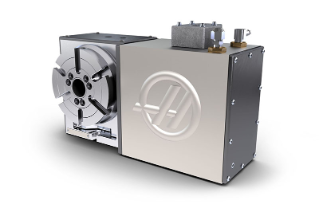

Haas 로터리 테이블과 인덱서는 다른 여러 기계로 이동할 수 있는 완전 자동 프로그래밍이 가능한 위치 설정 장치로 이를 통해 다목적 공장 구성을 할 수 있습니다.
로터리/인덱서는 2개의 인터페이스형 부품으로 구성되어 있습니다. 하나는 공작물을 고정하는 기계식 헤드이며 다른 하나는 Haas 브러시리스 로터리 제어(서보 제어) 및/또는 CNC 기계가 될 수 있는 제어 장치입니다.
인터페이스 방법으로 다음을 수행할 수 있습니다.
  • Haas 밀 사용자 설명서에 설명되어 있는 것처럼 로터리/인덱서의 진정한 4축 및 5축 동시 제어를 할 수 있습니다. 서보 제어 장치는 사용되지 않습니다.
  • 이 설명서 설명된 CNC 인터페이스 케이블과 서보 제어 장치를 사용하여 반 4축 및 5축을 제어할 수 있습니다.
  • 이 설명서 설명된 RS-232 포트와 서보 제어 장치를 사용하여 반 4축 및 5축을 제어할 수 있습니다.
반 4축 및 5축 제어
로터리/인덱서 및 서보 제어 장치 시스템은 반 4축으로 정의됩니다. 이는 테이블이 다른 축과 동시 보간을 수행할 수 없다는 것을 의미합니다. 선형 이동 또는 나선은 로터리 테이블이 움직이는 동시에 밀의 축이 움직여서 생성됩니다. 자세한 내용은 31 페이지의 "동시 회전 및 밀링"을 참조하시기 바랍니다. 이 방법을 사용하려면 릴레이 (또는 스위치)를 닫을 수있는 호스트 기계가 필요합니다. 대부분의 CNC 공작 기계에는 릴레이를 닫는 데 사용할 수 있는 여분의 M 코드가 장착되어 있습니다. 인덱싱 명령은 서보 제어 프로그램 메모리에만 저장됩니다. 호스트 기계 릴레이의 각 펄스는 서보 제어 장치를 트리거하여 바로 다음으로 프로그래밍된 위치로 인덱싱합니다. 인덱스를 완료하고 나면 서보 제어 장치는 인덱스가 완료되었으며 다음 펄스에 대한 준비가 되었다는 신호를 보냅니다. 이 방법은 제어 장치가 없는 기계 공구와 함께 사용할 수 있습니다.
RS-232 포트를 이용한 4축 및 5축 제어
이 방법은 Haas 서보 제어 장치 및 RS-232 케이블을 통해 데이터를 전송할 수있는 호스트 기계를 사용해야 합니다. 또한 매크로 기능, 외부 M 코드 제어형 릴레이, M-FIN 연결이 필요합니다. 프로그래밍은 여전히 CNC 제어 장치에서 수행됩니다.
