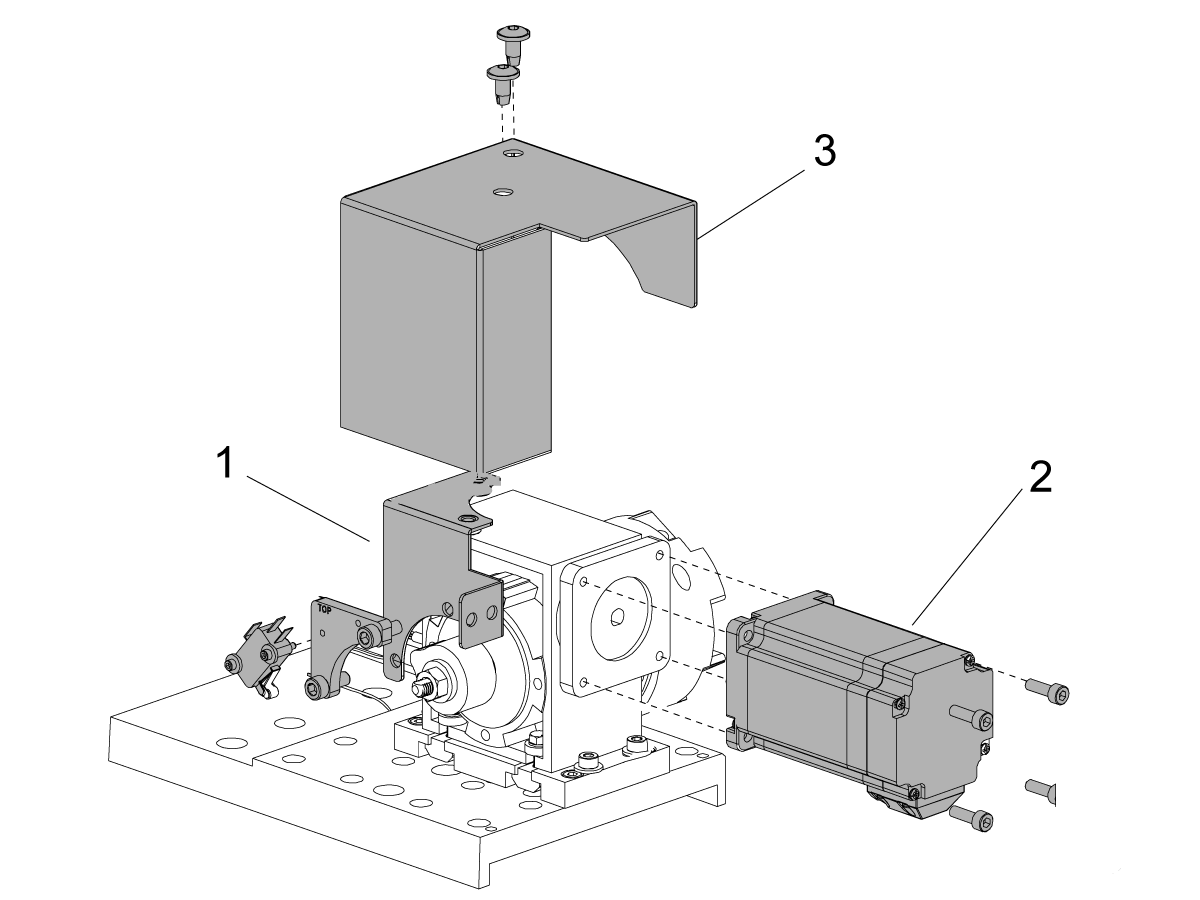

Em seguida, retire os quatro parafusos das tampas da cabeça do botão para separar o motor [2] da caixa de engrenagem da torreta.
Use uma chave sextavada 5/32 para remover cuidadosamente o microinterruptor [1] encontrado atrás da caixa de engrenagem da torreta.
Depois de removido, retire o suporte de montagem [2].

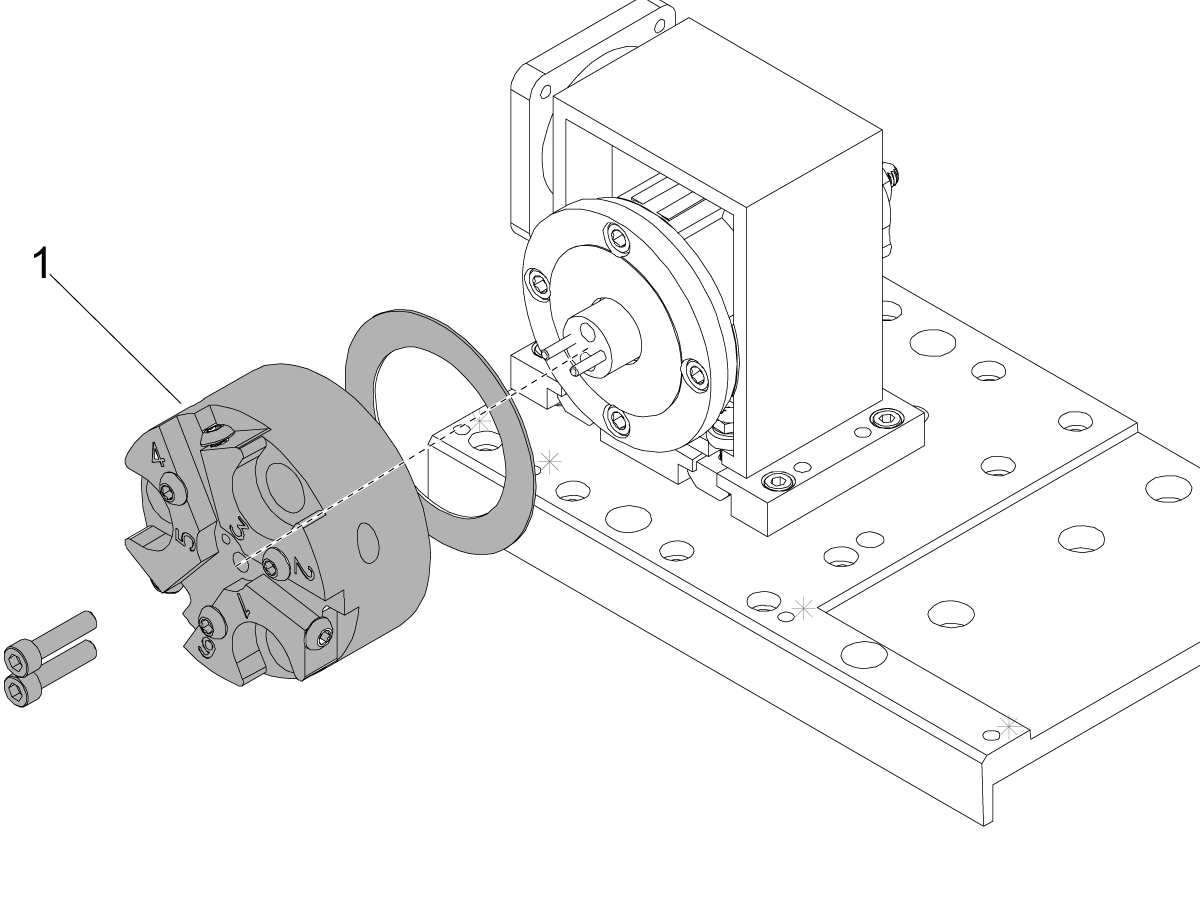

Retire os dois parafusos do macho da cabeça do botão que fixam a torreta à caixa de engrenagem.
Depois de removida, desligue a torreta [1] juntamente com a anilha localizada atrás dela.

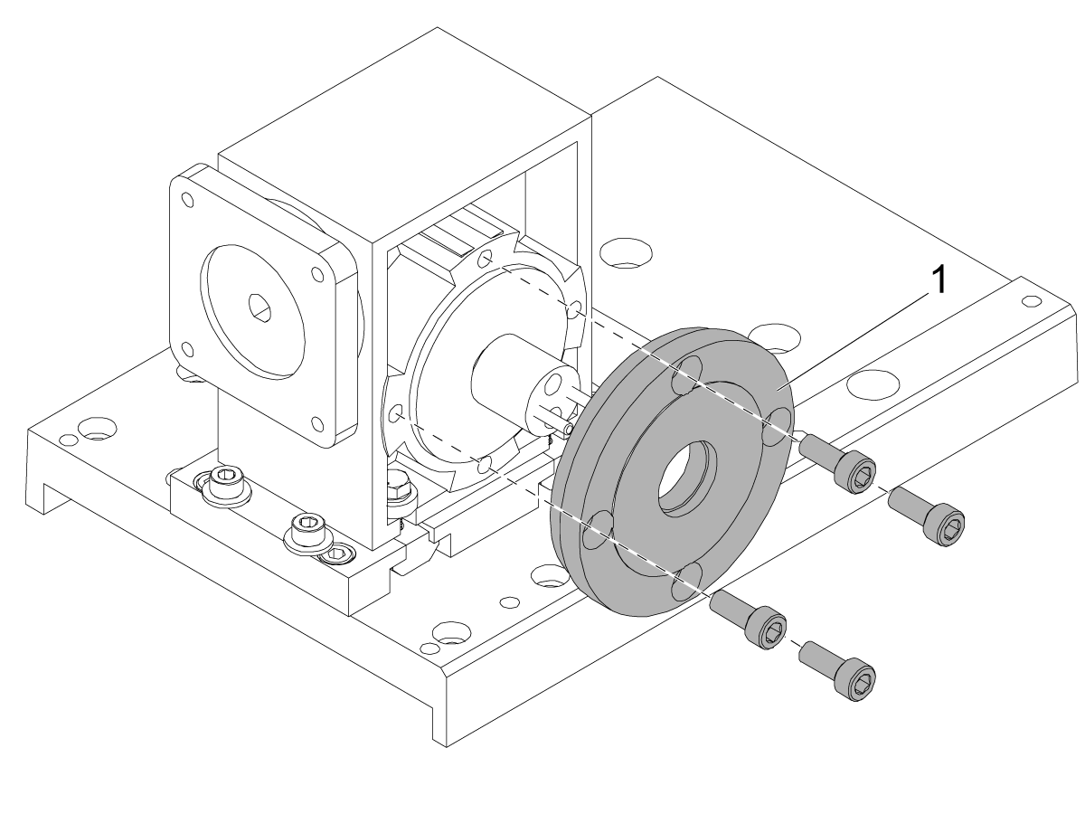

Retire os quatro parafusos do macho da cabeça do botão que fixam a placa de fricção da torreta à caixa de engrenagem, em seguida, deslize a placa de fricção para fora [1].

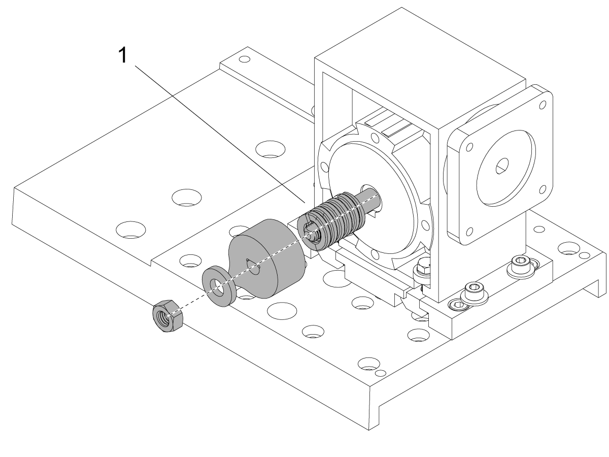

Afrouxe a porca de bloqueio localizada atrás do eixo da torreta. Depois de afrouxado, retire o eixo da torreta juntamente com os seus componentes associados e coloque-os de lado [2].

Instale a nova caixa de engrenagem fixando-a à placa de montagem com as quatro porcas T [1].
Reinstale o eixo da torreta, montando os componentes na seguinte ordem, conforme mostrado na imagem: mola [1], came do sinalizador do interruptor de proximidade, anilha de 5/16" e porca de bloqueio sextavada M8.
Reinstale a placa de fricção da torreta na nova caixa de engrenagem da torreta [1].
Fixe-o usando os quatro parafusos do macho da cabeça do soquete e torque-los a 72 in-lb.
Usando dois parafusos do macho da cabeça do soquete de 5/32", fixe a torreta à placa de fricção como mostrado.
Torque do parafuso de bloqueio para 120 in-lb.
Reinstale cuidadosamente o suporte de montagem na parte de trás da caixa de engrenagem da torreta para fixar o microinterruptor, como mostrado na imagem [1].
Reinstale o motor da torreta e torque os parafusos de montagem para 48 in-lb [2].
Instale a cobertura do compartimento [3].
