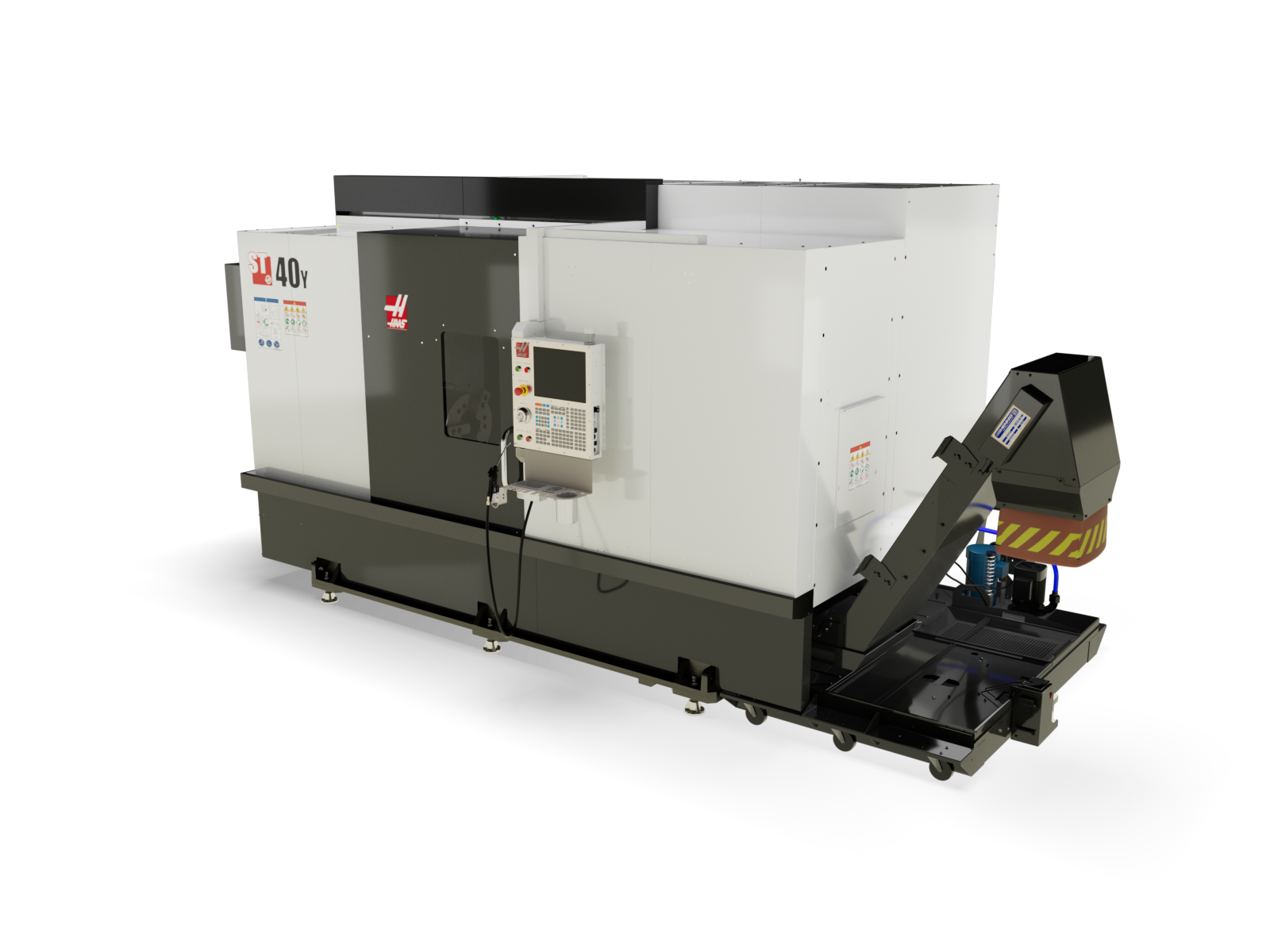

CNC sústruh s osou Y, max. kapacitou 699 x 1 118 mm a tyčovou kapacitou 102 mm
Zariadenie ST-40Y pridáva pohyb osi Y do nášho osvedčeného sústružníckeho centra ST-40, aby vytvorilo sústružnícke centrum s dlhým rámom s veľkým pracovným krytom a sekundárnymi možnosťami frézovania. Pridanie pohybu osi Y, interpolácia osi C a poháňané nástroje umožňuje frézovanie, vŕtanie a rezanie závitov pre lepšie výrobné možnosti. Tento stroj ponúka najlepší výkon za peniaze vo svojej triede, a to je najlepšia hodnota.
  • 12-miestny revolver s montážou na základňu (BMT75)
  • Čelo vretena A2-8 s tyčovou kapacitou až 4,0" (102 mm)
  • Frézovanie, vŕtanie a rezanie závitov s osou Y
  • ± 3,0" (76 mm) pojazd osi Y
  • Plne interpolovaná os C

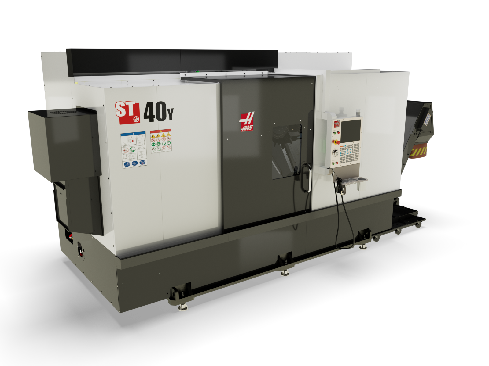

    ST-40Y je kompletná inovácia konštrukcie nášho univerzálneho sústružníckeho centra s dlhým rámom ST-40 s pridaním pohybu osi Y a interpolácie celej osi C. Použitím montážnej konfigurácie BMT75 pre poháňané nástroje je teraz ST-40Y schopný manipulovať s frézkami, vŕtaním a rezaním závitov – čo eliminuje potrebu prenášať obrobky na iný stroj na vykonávanie sekundárnych operácií.
    • 12-stanicový revolver BMT75 (voliteľný 24-stanicový polovičný index)
    • Poháňané nástroje s 4 000 ot./min.
    • Kompletná interpolácia osi C
    • Nové odliatky – optimalizované FEA
    • Vylepšená ergonómia pre každodennú prevádzku
    • Vylepšený odvod triesok
    • Zvýšená pozícia klinu pre vyššiu prevádzkovú záťaž
    • Štandardné pripojenie WiFi
    • Štandardný bezdrôtový prenos súborov HaasDrop
    • Štandard bezpečnej prevádzky
    • Štandard diaľkového monitorovania HaasConnect
    • Automatické dvere (voliteľné)

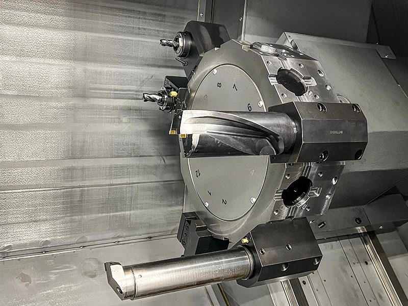

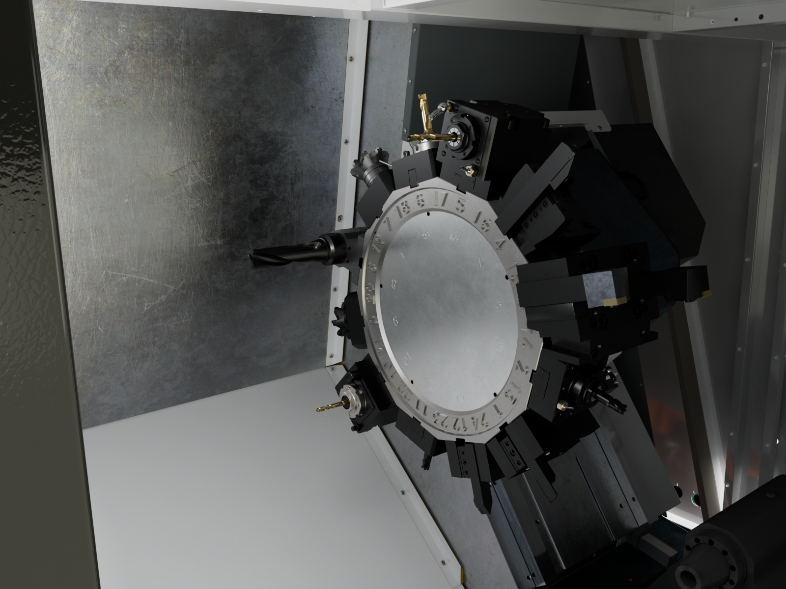

    Revolver BMT75
    12-stanicová revolverová hlavaová hlava BMT75 od spoločnosti Haas poskytuje extra pevné upnutie pre montáž nástrojov pre sústruženie a vyvrtávanie na zlepšenie obrábacieho výkonu a ponúka dodatočný pracovný priestor nástroja pri práci s koníkom. Štandardné priemyselné držiaky nástrojov sa ľahko inštalujú bez ďalšieho nastavovania pre kratšie doby nastavenia. Revolver je dostupný aj v statickej verzii aj vo verzii s poháňanými nástrojmi.
    Revolver BMT75 s poháňanými nástrojmi umožňuje sekundárne operácie – frézovanie, vŕtanie, drážkovanie a rezanie závitu závitníkom – na čelnej strane obrobku a okolo priemeru. Schopnosť sústružiť a frézovať zložité obrobky a vykonávať viac operácií na jednom stroji, zvyšuje výrobnú kapacitu, znižuje manipuláciu a zvyšuje presnosť.
    K dispozícii je 24-stanicový (polovičný index) revolver BMT75, ktorý poskytuje dvojnásobný počet naprogramovaných nástrojových staníc pre lepšie využitie nástrojov, čím sa počet dostupných nástrojových staníc zvyšuje na 24, pričom 12 staníc môže prijímať poháňané nástroje.
    • Viac priestoru pri práci s koníkom
    • Pevnejšie pripojenie nástrojov
    • Viac možností nástrojov a všestrannosť
    • Plne synchronizovaná interpolácia viacerých osí

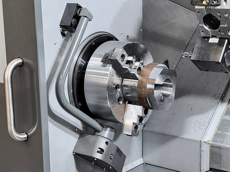

    • Os C poskytuje presný a opakovateľný obojsmerný pohyb
    • Čeľusťová brzda osi C pre silné stacionárne zovretie
