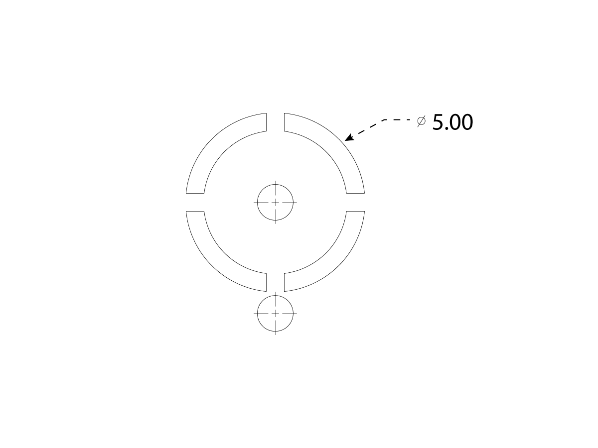

Anchor Template Placement
  1. Odvijte predlogo za sidranje stroja [1].
  2. Uporabite sredinske črte in podane dimenzije iz referenčnega lista, izmerite razdalje do najbližjih dovoljenih ovir.
  3. Ko je položaj vzpostavljen, vogale [2] predloge za sidriranje zapelite na temelj.  Predloga naj bo čim bolj poravnana.
  4. Z razpršilcem za barvanje pobarvajte temelj na območjih izreza predloge [3].
  5. Pustite 5–10 minut, da se barva posuši.
  6. Odstranite predlogo za sidranje [1].
