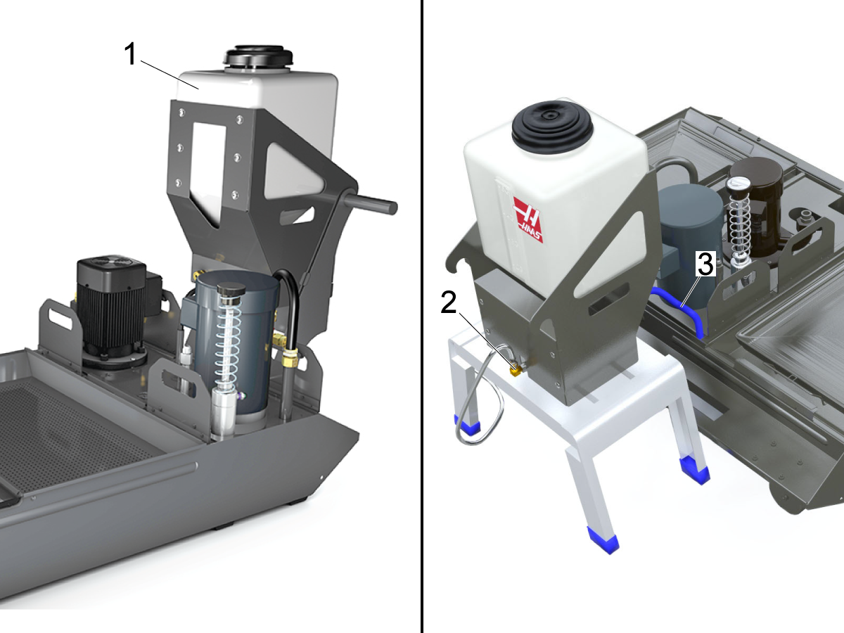

Sestav Dolivanje emulzije naredi naslednje naloge samodejno:
  1. Vodo zmeša s koncentratom emulzije.
  2. Doda emulzijo v rezervoar emulzije.
Nastavite lahko vrednosti, ki nadzirajo dolivanje emulzije. To zmanjšuje količino potrebnega dela za vzdrževanje pravilne ravni in koncentracije emulzije v vašem rezervoarju.
Komponente
  1. Posoda s koncentratom emulzije
  2. Cev za dovod vode
  3. Cev za dolivanje emulzije

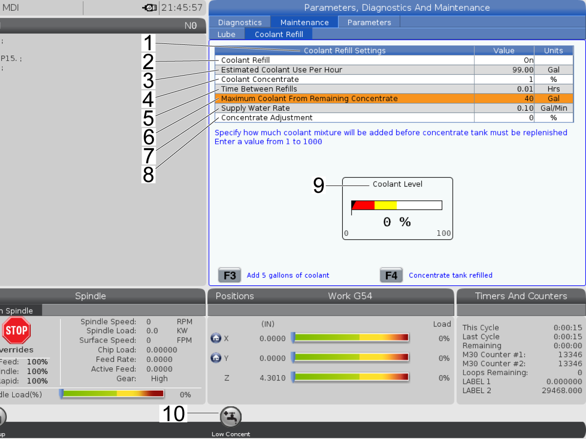

Next Generation Control Operation
Za ogled strani Dolivanje emulzije:
Pritisnite [DIAGNOSTIC].
Izberite zavihek Vzdrževanje.
Izberite zavihek Dolivanje emulzije.
Če želite nastaviti vrednost:
Označite nastavitev. Vnesite vrednost. Pritisnite [ENTER].
Nastavitve za dolivanje emulzije:
Nastavitev Opis Privzete vrednosti Domet
Dolivanje emulzije [2] Ta nastavitev aktivira ali izključi možnost ponovnega polnjenja emulzije. Izklopljeno Vklopljeno ali izklopljeno
Ocena porabe emulzije na uro [3] To je količina emulzije, izgubljene v okolje v uri zaznane uporabe emulzije.* 1,0 0,01 - 99 galon/uro
Koncentrat emulzije [4] To je pravilna koncentracija emulzije, ki je potrebna za uporabo. 5 0 - 10 %
Čas med polnjenji[5] To je čas med samodejnimi polnjenji emulzije. 5,0 0,1 - 999,8 ure
Maksimalna količina emulzije iz preostanka koncentrata[6] To je količina mešanice emulzije, ki teče v rezervoar emulzije, preden je posoda s koncentratom emulzije prazna. 500 20 - 1000 litrov
Stopnja dobavljene vode [7] To je količina pretoka vode iz vodovoda. Izmerite pretok vode iz vodovoda in vnesite to vrednost tukaj. 2,0 0,1 - 99,9 galone/minuto
Prilagoditev koncentrata [8]
To je natančna nastavitev izmerjene koncentracije emulzije. Povečajte ali zmanjšajte to vrednost, da je izmerjena koncentracija emulzije enaka vrednosti v odstotkih koncentracije emulzije [3].**
0 (-20) - 20
Nivo emulzije [9] Ta merilnik prikazuje nivo mešanice emulzije v rezervoarju emulzije. N / A N / A
Opozorilo o nizkem koncentratu emulzije[10]
Ta ikona Nizek koncentrat prikazuje, kdaj je vrednost  Maksimalna količina emulzije iz preostanka koncentrata [6] 40. Tako lahko napolnite posodo s koncentratom emulzije, preden je ta prazna.
Ko vrednost postane 0, se delovanje sistema za ponovno polnjenje emulzije ustavi. To vam omogoči polnjenje posode s koncentratom emulzije.
Za ohranitev delovanja sistema napolnite posodo s koncentratom emulzije, preden se posoda izprazni.
N / A N / A
*Krmilje spremlja porabo hladilne tekočine kot čas vklopa črpalk.

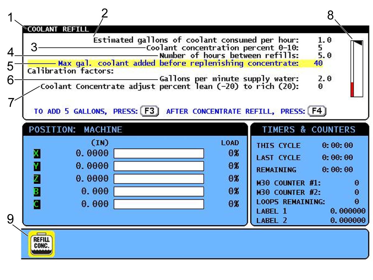

Operation - Classic Haas Control
Za ogled strani DOLIVANJE EMULZIJE:
Pritisnite [CURNT COMNDS]. Pritiskajte [PAGE DOWN], dokler se ne prikaže stran DOLIVANJE EMULZIJE.
Označite nastavitev. Vnesite vrednost. Pritisnite [WRITE/ENTER].
Ocenjene galone porabljene emulzije na uro [2] To je količina emulzije, izgubljene v okolje v uri zaznane uporabe emulzije.* 1,0 0,01 - 99 galon/uro
Odstotek koncentracije emulzije [3] To je pravilna koncentracija emulzije, ki je potrebna za uporabo. 5 0 - 10 %
Število ur med polnjenji [4] To je čas med samodejnimi polnjenji emulzije. 5,0 0,1 - 999,8 ure
Maksimalne količine galon emulzije pred dodajanjem koncentrata [5] To je količina mešanice emulzije, ki teče v rezervoar emulzije, preden je posoda s koncentratom emulzije prazna. 500 20 - 1000 litrov
Galone na minuto dobavljene vode [6] To je količina pretoka vode iz vodovoda. Izmerite pretok vode iz vodovoda in vnesite to vrednost tukaj. 2,0 0,1 - 99,9 galone/minuto
Koncentrat emulzije prilagodi odstotek [7]
0 (-20) - 20
Merilnik senzorja nivoja emulzije [8] Ta merilnik prikazuje nivo mešanice emulzije v rezervoarju emulzije. N / A N / A
Opozorilo o nizkem koncentratu emulzije [9]
Ikona PONOVNO POLJENJE KONC.  prikazuje, kdaj vrednost  Maksimalne količine galon emulzije pred dodajanjem koncentrata [5] postane 40. Tako lahko napolnite posodo s koncentratom emulzije, preden je ta prazna.
N / A N / A
**Glejte postopek Dolivanje emulzije – Umerjanje.
