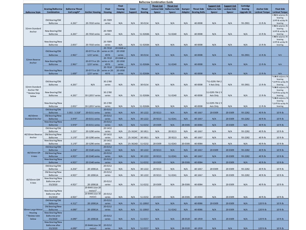

To je referenčni vodnik, ki prikazuje, katera kombinacija krogličnega vijaka, ležaja krogličnega vijaka in distančnikov delujeta skupaj. Začnite na levi strani tabele in izberite kroglični vijak, nato pa se ujemajte z vsako glavo stolpca z nalepko na diagramu, da boste našli pravilno številko dela.
Za navodila za namestitev kompletov za naknadno vgradnjo 40 mm kartuše glejte 40MM - Ležišče kartuše s krogličnim vijakom - nadgradite
Za navodila o namestitvi kompletov za naknadno vgradnjo 32MM kartuše glejte Namestitev kompleta za naknadno namestitev ležaja 32-milimetrskega ležaja
Diagram je namenjen le lažjemu razumevanju konvencij o poimenovanju. Vaš kroglični vijak je lahko videti drugače.

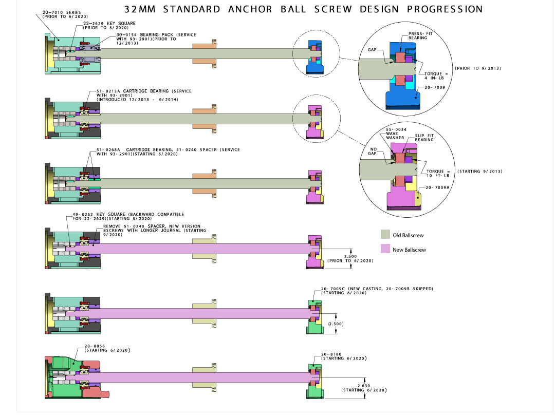

Ta diagram je namenjen fizični predstavitvi tega, kar se je spremenilo na 32 mm krogličnem vijaku. Številne posodobitve in številke delov, obravnavane na zgornjem grafikonu, je mogoče fizično videti skozi slike v tem diagramu, kaže, kdaj je treba in ne smete uporabljati distančnikov, vstaviti spremembe, spremeniti število delov itd.

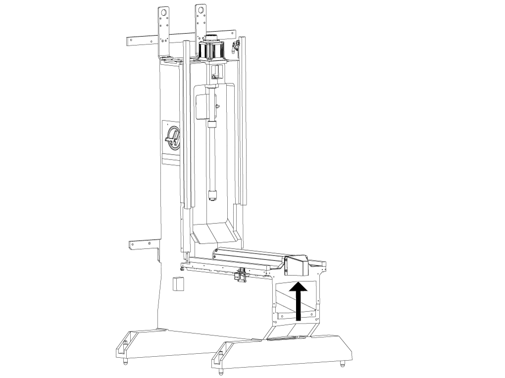

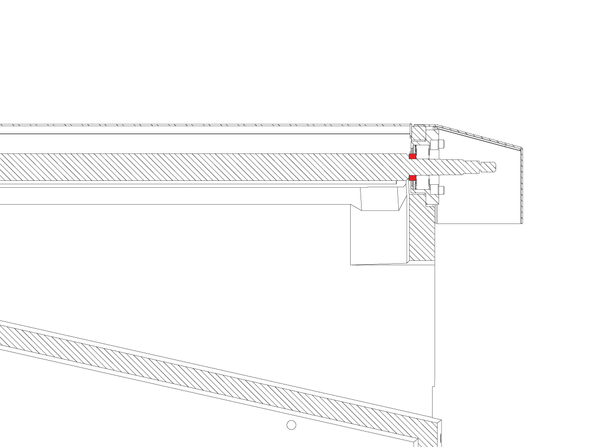

Da bi ugotovili, kakšno vrednost navora je treba uporabiti na Če lebdete stransko matico, morate ugotoviti, ali je na valjčnem vijaku prisoten distančnik. Boste morali preveriti pod tukaj prikazano območje.
Ta pravila veljajo za TM-1/2/3 X in Y-os
Če imate zdrsni ležaj press fit ali slip fit in vrzel, privijte na 4 in-lbs.
Če imate zdrsni ležaj slip fit brez vrzeli, privijte na 10 ft-lbs.
Če imate zdrsni ležaj slip fit in vrzel ter TM-2 Y-os, lahko dodate distančnik   51-0295 za zapiranje vrzeli privijte na 10 ft-lbs. Tega ni mogoče storiti za TM-1/2/3 X-osi, ker ne obstajajo  distančniki, ki bi zaprli vrzel X-osi.
OPOMBA: Obrnite kroglično navojno vreteno. Če se zdi zelo težko obrniti ste privili na 10 in-lb. Sprostite varovalno matico in privijte na na 4 in-lbs.
