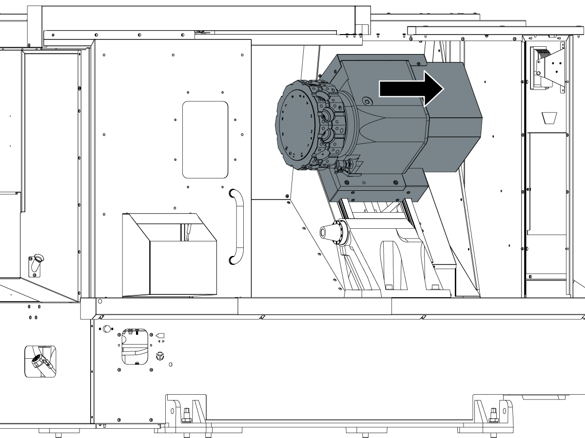

Jogga Z-axeln bort från spindeln mot maskinens högra sida.
Jogga X-axeln och Y-axeln (om tillgänglig) bort från dubbdockan. Detta placerar revolvern i det övre högra hörnet på maskinen.
Tryck in [E-STOP] (Nödstopp).

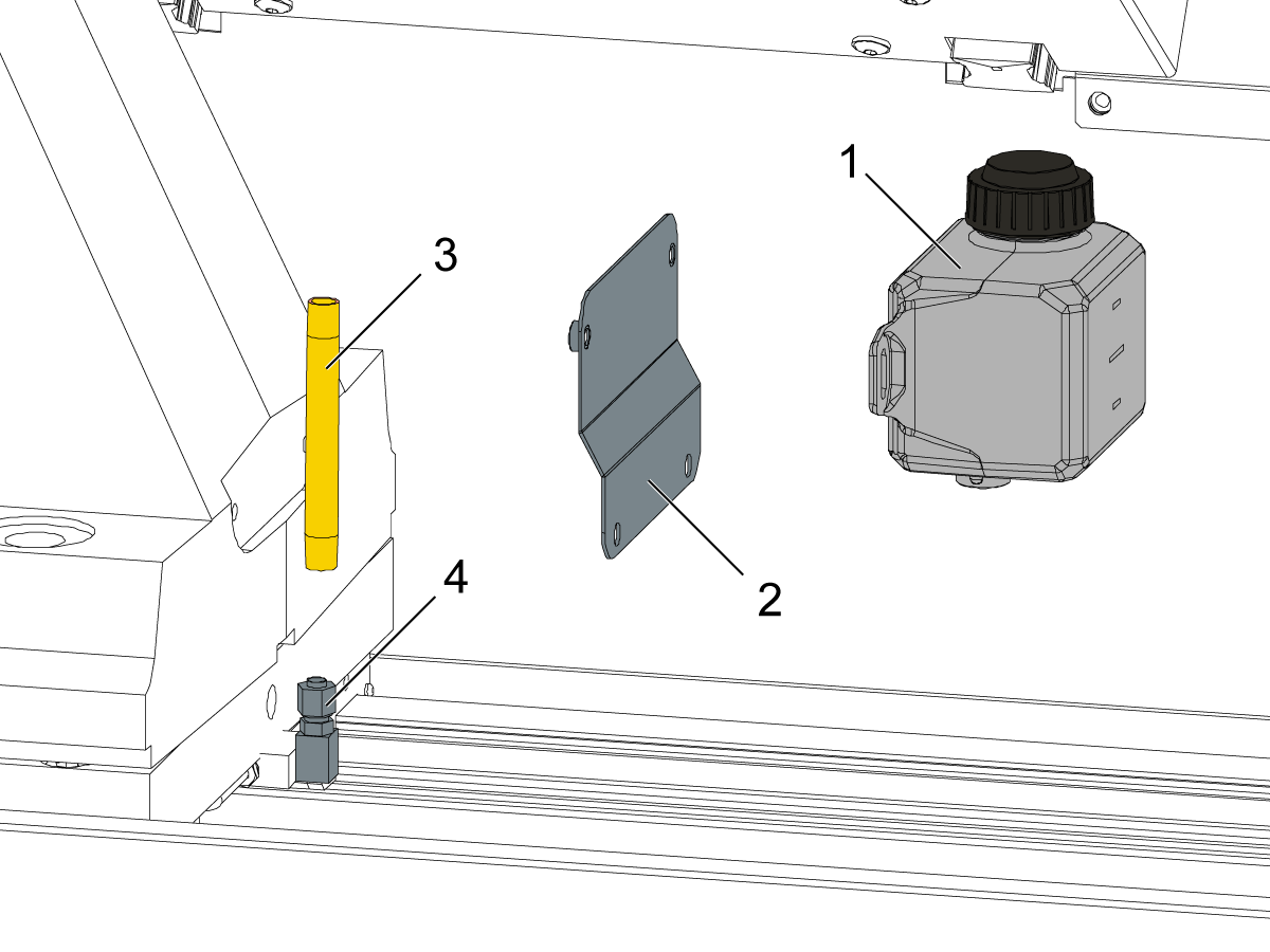

Ta bort behållaren [1].
Ta bort behållarens fäst [2].
Ta bort mässingstillbehöret [3].
Ta bort kopplingarna från förgreningsröret [4].

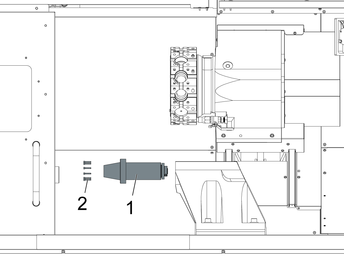

Med chucken borttagen, flytta dubbdockan så nära spindeln som möjligt.
ANM.: Dubbdockan kan joggas för att få rensning för att ta bort pinnröret.

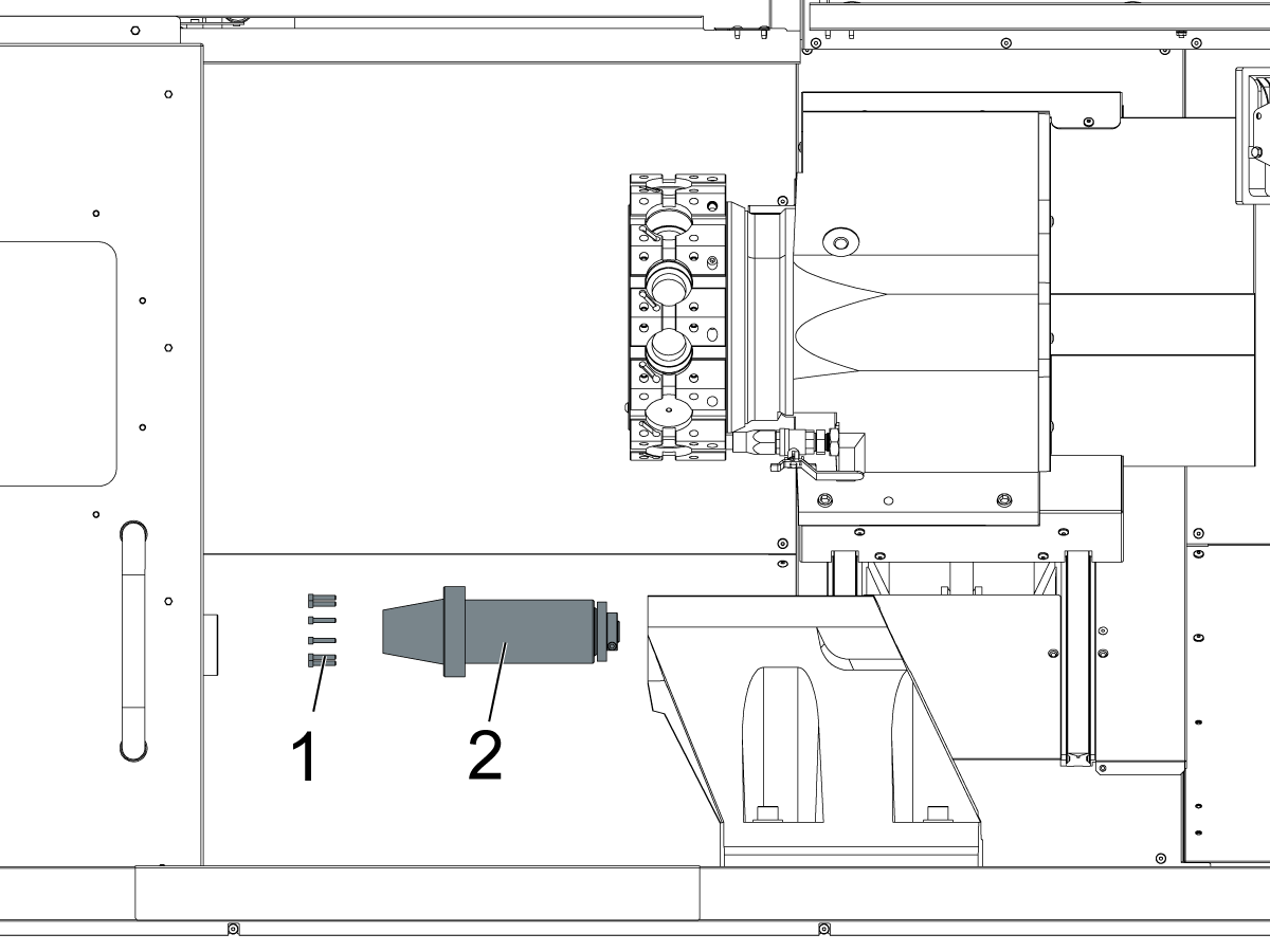

Ta bort bultarna [1] för att ta bort pinolbulten [2].

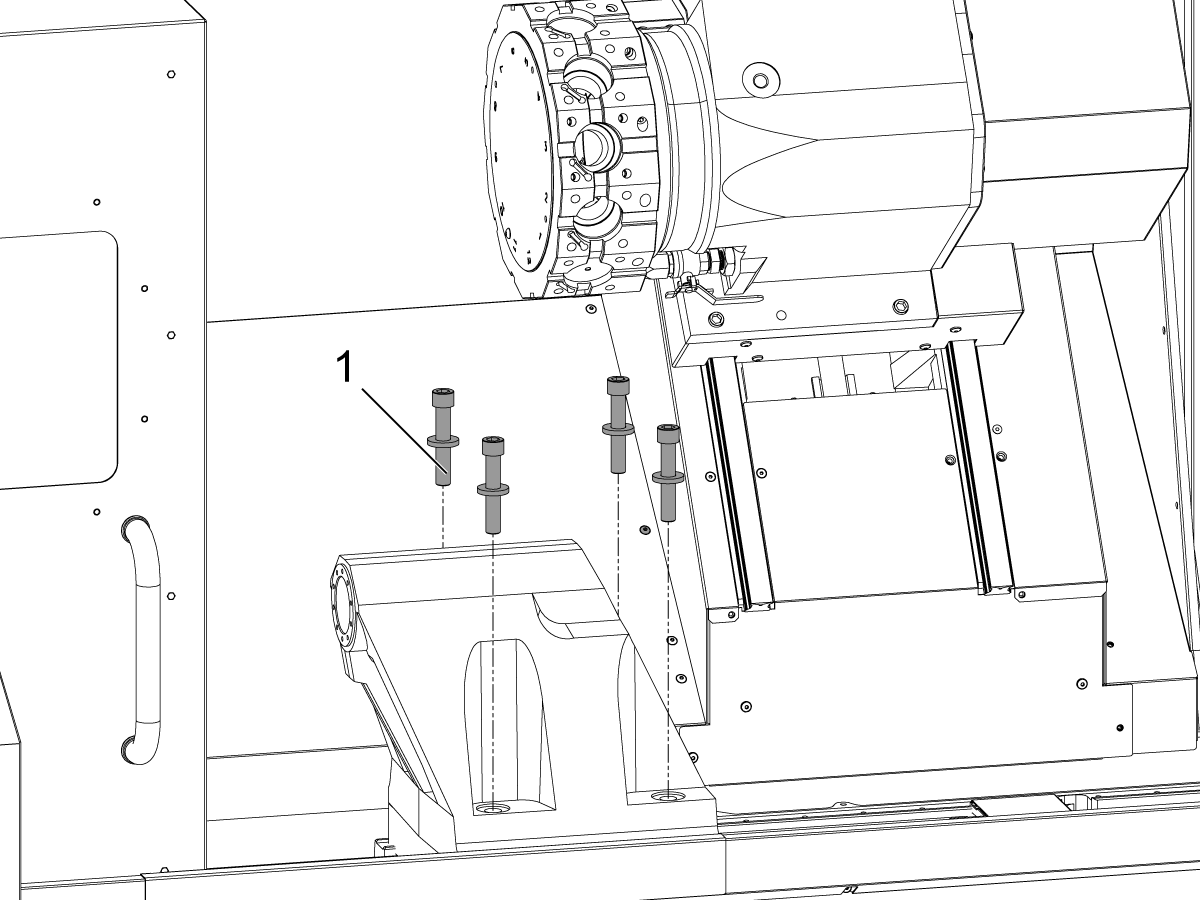

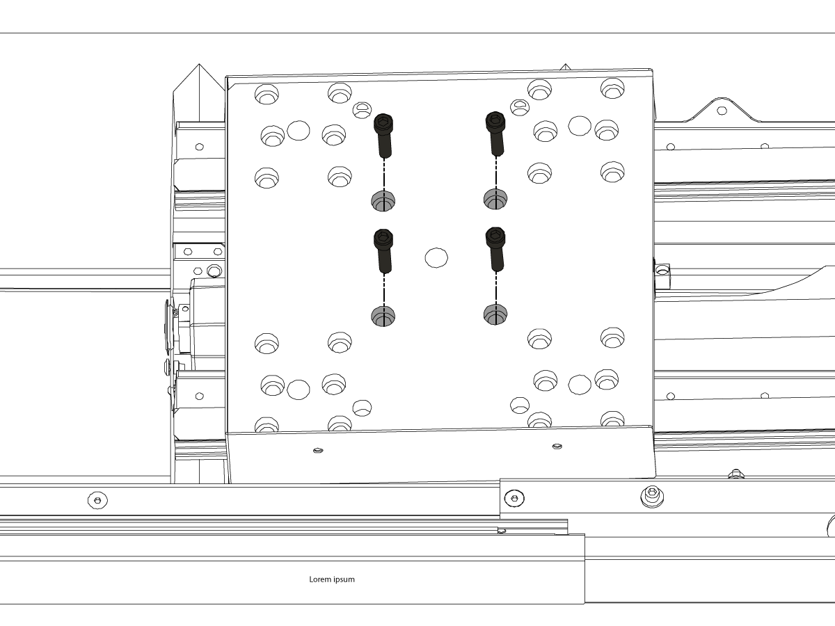

Ta bort (4) bultar och brickor [1] som håller dubbdockan till stigplattan.

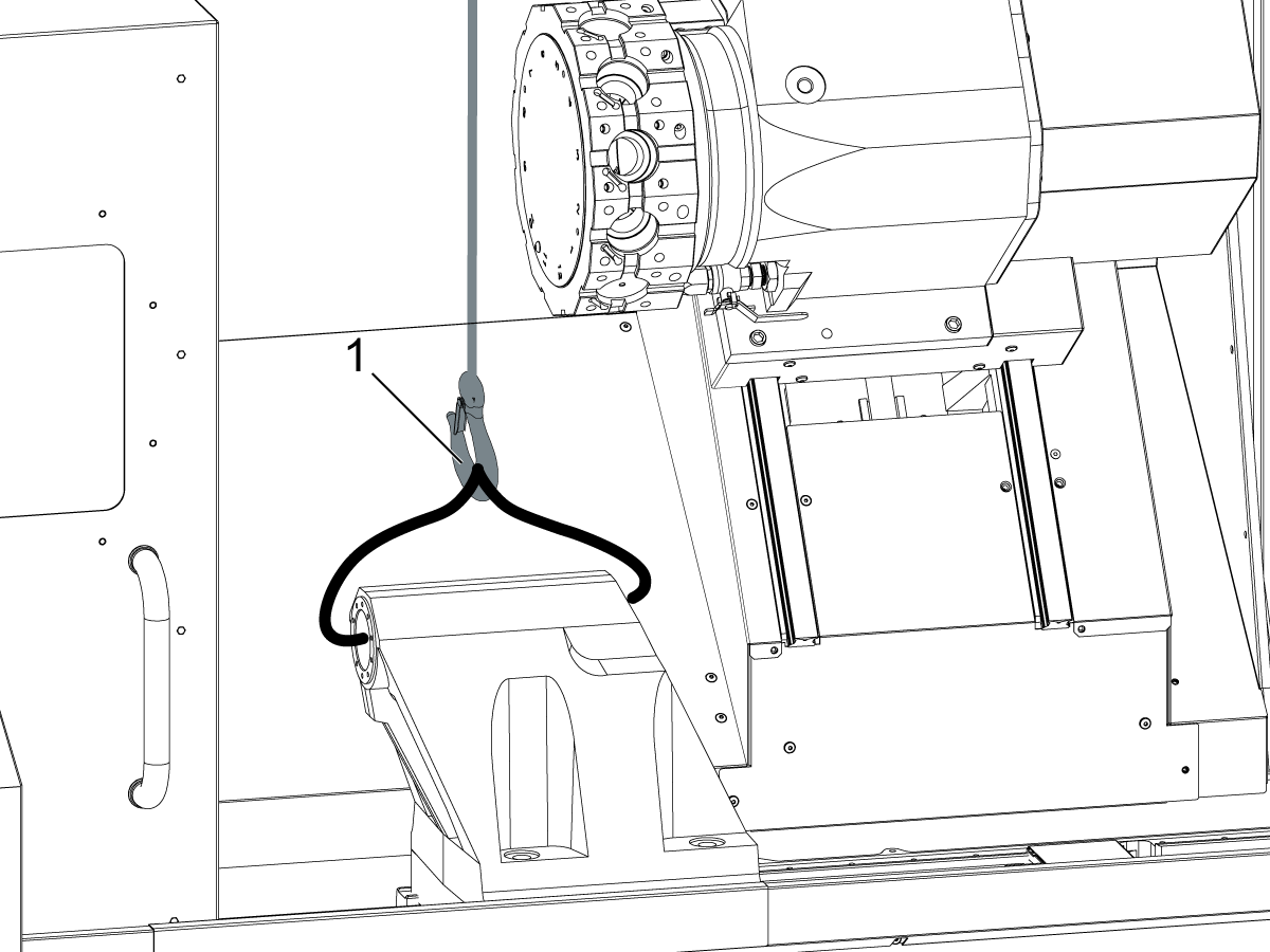

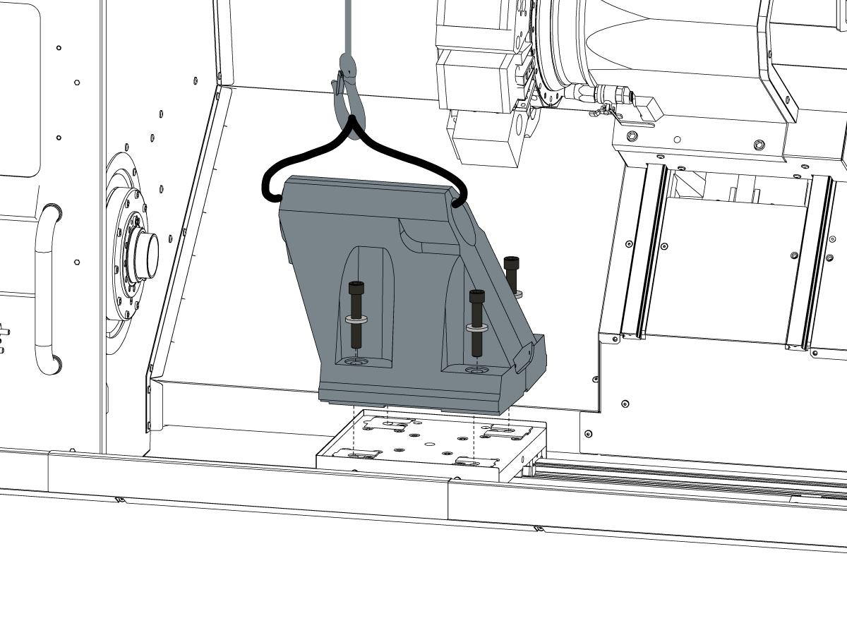

Mata lyftremmen genom dubbdockan och använd en lyftanordning [1] för att lyfta dubbdockan.

Skruva på (4) bultarna från upphöjningsplattan till mutterhuset.
Snäv på (24) bultarna från upphöjningsplattan.

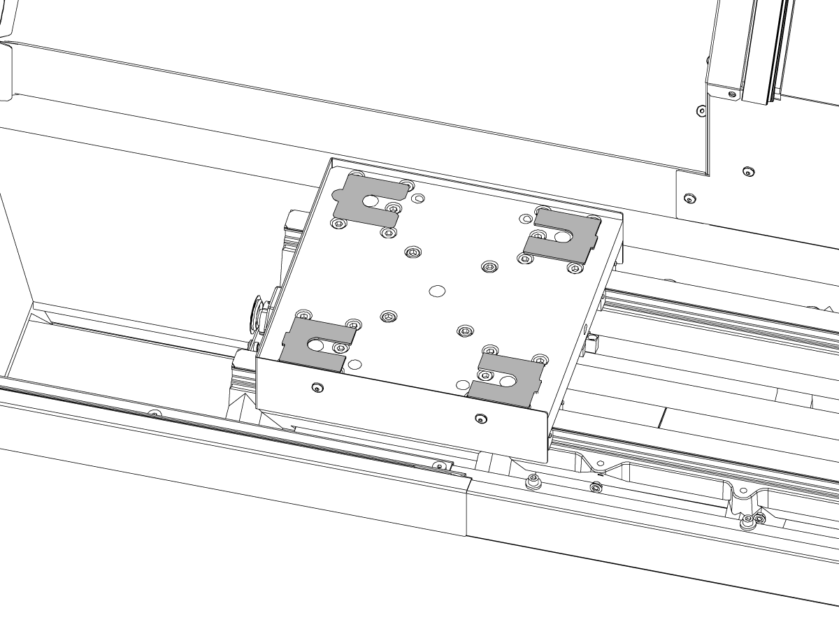

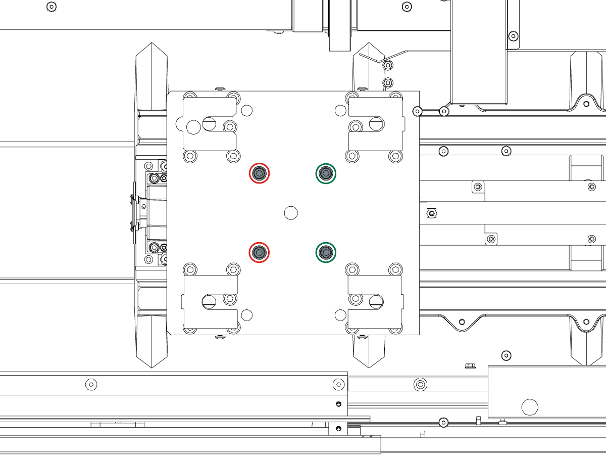

Placera mellanläggen tillbaka där den var markerad.
6
Sätt fast de gröna inringade fästena och lämna de röda inringade fästena lösa.

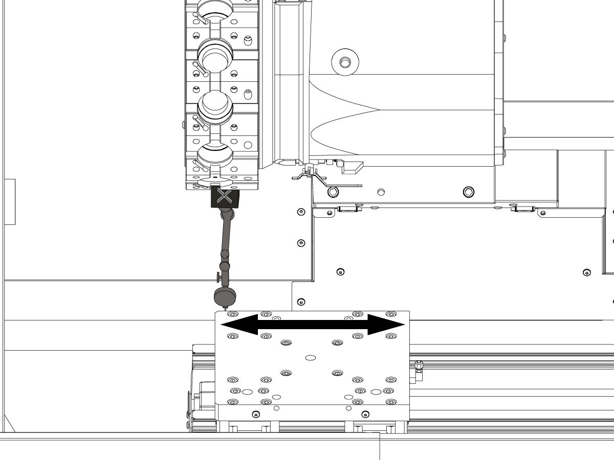

Vinkelräthet av dubbdockans stigplatta
Montera den magnetiska basen till tornet.
Släpp [E-STOP] (Nödstopp).
Mät in baksidan av upphöjningsplattan genom att jogga Z-axeln.
Justera upphöjningsplattan tills indikatorn läser inom toleransen.
 OBS! 0,001"
8

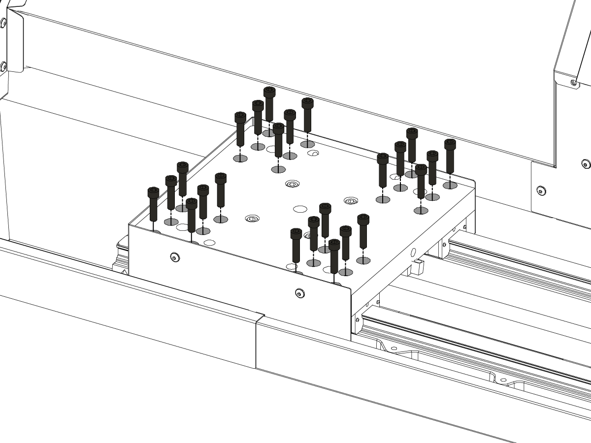

Dra åt de 24 bultarna enligt specifikation som monterar upphöjningsplattan på de linjära styrvagnarna i ett ”X”-mönster som visas.
 Obs: Kontrollera stigplattans vinkelräthet efteråt.

Lyft dubbdockan med en rem som går genom hålet.
Rengör de passande ytorna i botten av dubbdockan.
Montera dubbdockan med (4) bultar.

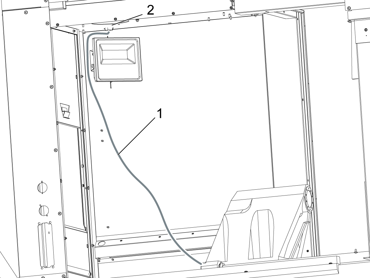

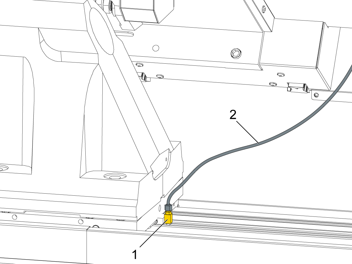

Tailstock Hose Routing
Montera armbågen på förgreningsröret [1].
Anslut slangen [2] till adaptertillbehöret.
Dra slangen [1] så att den går genom genomföringen [2].
 OBS! Kabelhållarens lock var dolt för att visa genomföringen [2]. Det kommer att behöva tas bort för att passera slangen genom genomföringen [2].
 viktigt: Se till att lämna lite slack på slangen så att dubbdockan kan röra sig utan spänning på slangen.

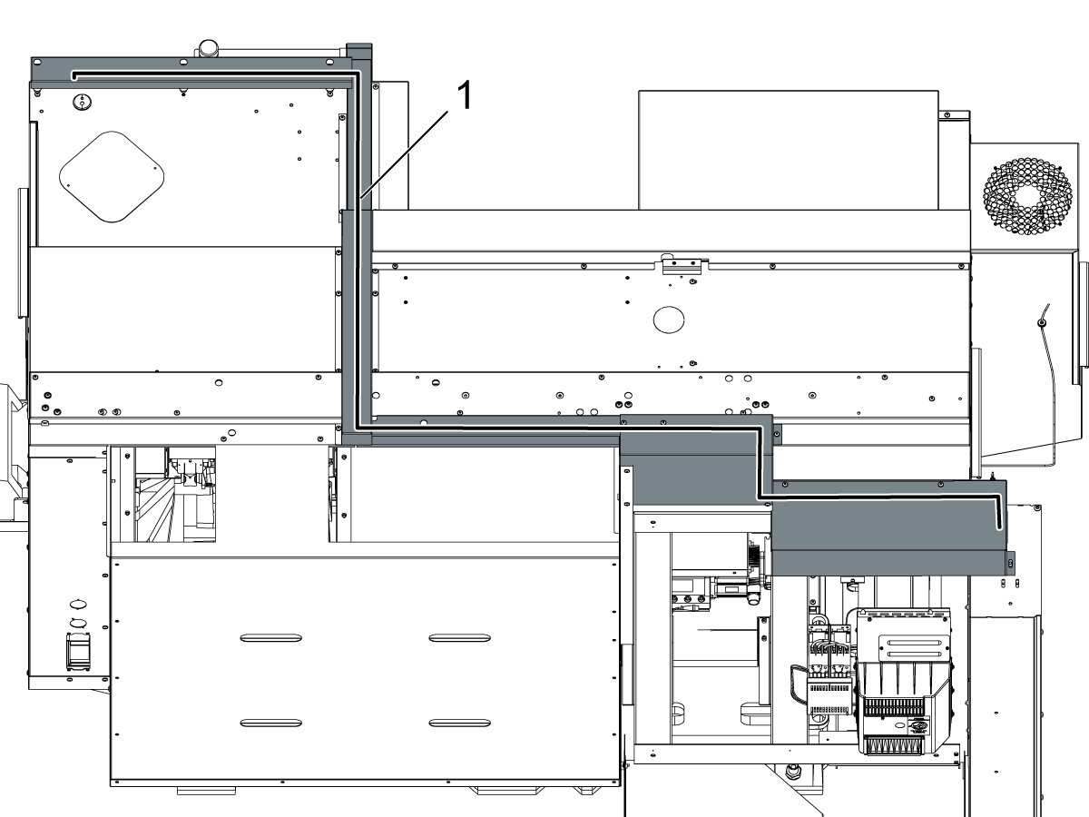

När slangen [1] är genom genomföringen, dra slangen genom kabelskydden.
 OBS! Kabelskydden måste tas bort för att slangen ska kunna dras.

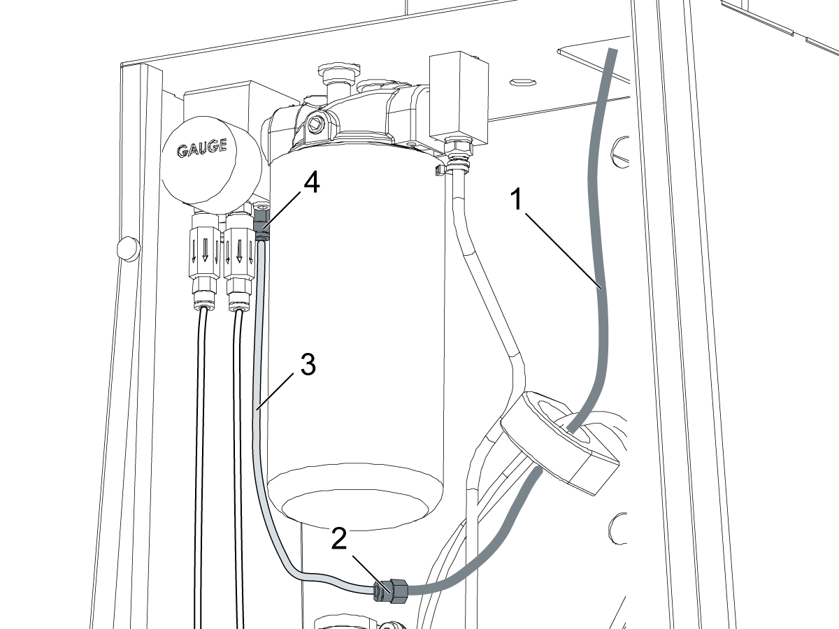

Mata slangen genom den övre öppningen på smörjskåpet och anslut den till mässingskopplingen [2].
Anslut den genomskinliga slangen [3] till mässingskopplingen [2].
 OBS! Klipp av den genomskinliga slangen så att det finns tillräckligt med längd för att ansluta till kopplingen [4] som går till reduserventilens förgreningsrör.
Anslut slangen till mässingskopplingen [4] som ansluter till reduserventilens förgreningsrör.
