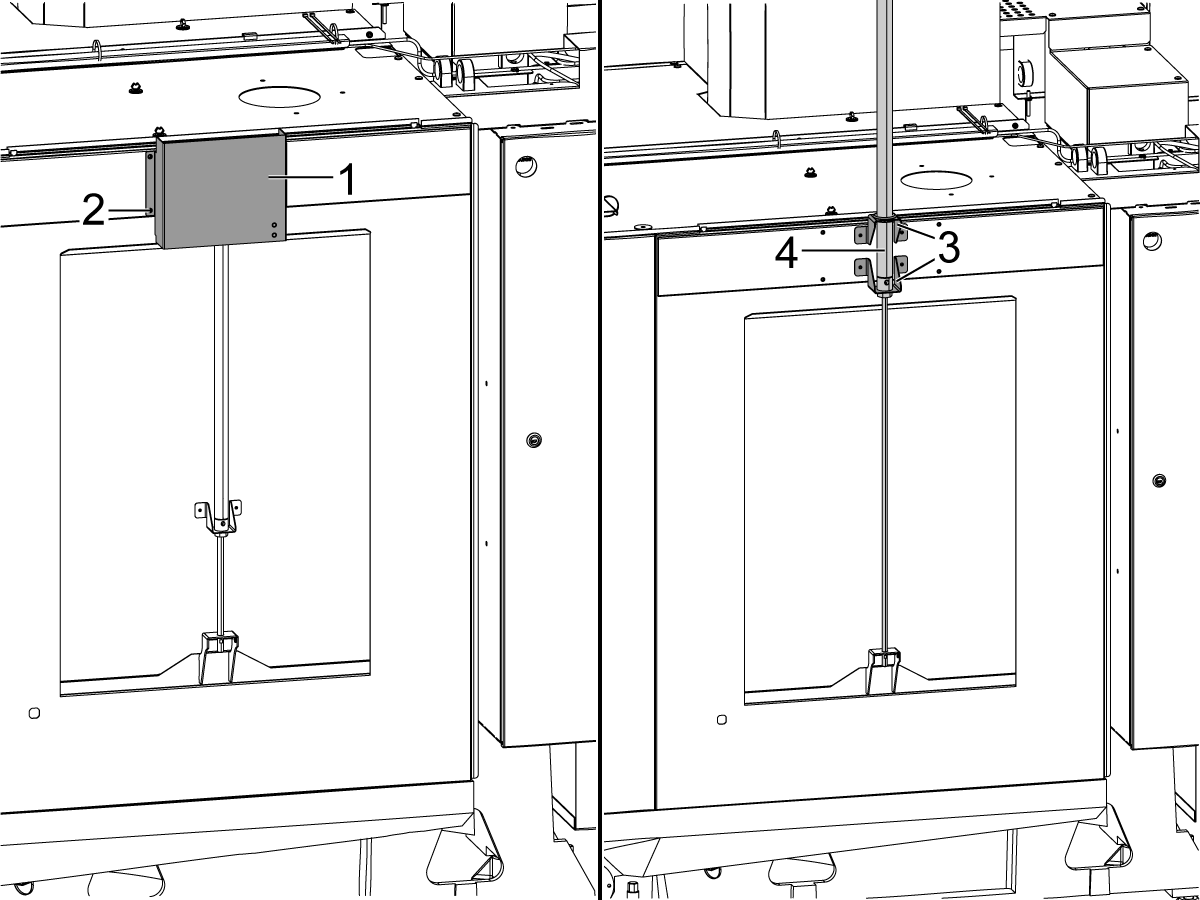

Otomatik Pencere hava silindirini [4] açığa çıkarmak için kapağı [1] ve donanımını [2] çıkarın ve hava silindirini [4] braketler [3] ve hava silindiri gösterildiği gibi takılı olacak şekilde yukarı kaldırın.
Yağ panelinden gelen gri ve sarı hava hattı borusunun Otomatik Pencere hava silindirine bağlanması gerekir, hava silindirindeki portlarda boruların nereye bağlanacağını gösteren gri ve sarı kablo bağları vardır.

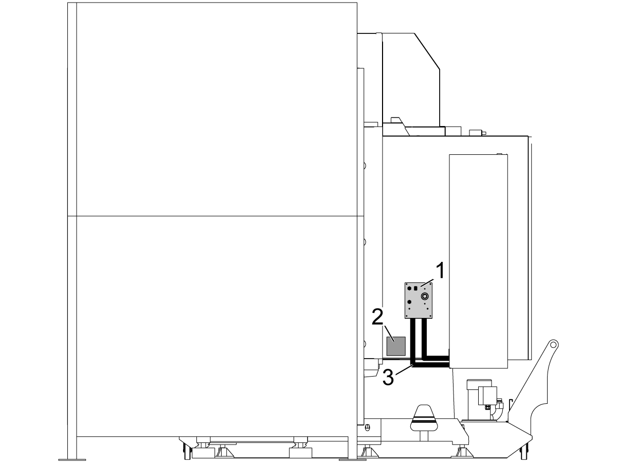

DM/DT/UMC-350 Robot Arayüzü Montaj Yeri
Robot elektrik arayüz kutusu, siper sacına takılmak için manyetik bağlantılara sahiptir.
Robot elektrik arayüz kutusunu [1] resimde gösterildiği gibi CALM kabininin yanına monte edin.
NOT: Arayüz kutusunun yükseklik etiketinin [2] hala görülebileceği bir yere monte edildiğinden emin olun.
Robot arayüzü elektrik kablolarını [3] manyetik montaj parçaları ve fermuarlar ile muhafaza boyunca yönlendirin. Kabloyu elektrik dolabının altından geçirin.

Robot Gücü
  •  P/N 33-8530  230VAC güç Kablosunu [8] Robot Elektrik Arayüz Kutusuna bağlayın.
Robot Güvenlik Cihazı
  • Robot güvenlik cihazı kablosunu [9] elektrik arayüz kutusundan ışık perdesi, kilit siperi veya alan tarayıcısının robot güvenlik cihazına bağlayın.  Güvenlik cihazlarıyla ilgili daha fazla bilgi için aşağıdaki Robot Güvenlik Cihazı bölümüne bakın.
Robot Safety Device

Robot Siperi:
Makine siper seçeneği ile donatılmış olarak geldiyse, robot siper ve kapı kilitleme tertibatının makineye takılması gerekir. Kurulum için aşağıdaki prosedürü izleyin:
Robot Siperi Kurulumu
Siper kurulumu tamamlandıktan sonra, makine ile robot siperi arasına, önce makinenin üst kısmına takılan panelden başlayarak siper panelini takın.
Not: Siperi makine muhafazasına bağlayan sac duvar panelleri, verilen kendinden kılavuz çekme vidalar kullanılarak bağlanmalı ve hiçbir delikle hizalanmamalıdır.

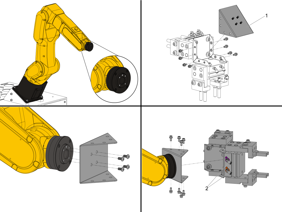

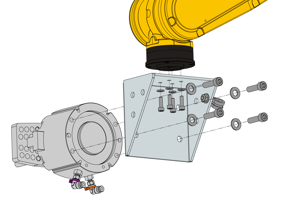

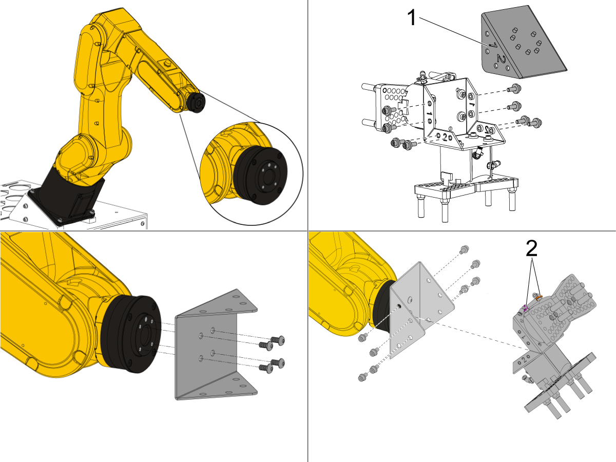

Gripper Installation
Bu bölüm için her ikisi de aynı kurulum işlemine sahip iki adet çift hareketli kıskaç versiyonu vardır.
Yerleştirme deliği üste ortalanmalıdır.
Çift etkili kıskacınız varsa kıskaç adaptörünü [1] kıskaç aksamından çıkararak robot kolunun ucuna takın.
Adaptörü robot kolunun ucuna monte edin.
Kıskaç aksamını, kıskaç 1 solda olacak şekilde kıskaç adaptörüne  monte edin. Kıskaç 1’de bağlantı elemanlarında turuncu ve mor kablo bağları [2] bulunmalıdır.
Açılı adaptör braketini robot kolunun ucuna monte edin.
Kıskaç aksamını kıskaç açılı adaptör plakasına monte edin.
Çubuk kıskacı parmaklarını takmak için, küşçe kıskaç plakalarını kıskaç gövdelerinden çıkarın.
Çubuk Kıskacı Cıvata Plakalarını [3] aşağıdaki donanımı kullanarak takın: 8 x SHCS M6[4]
  • 10 ft-lbs torkla sıkın.
Aşağıdaki donanımı kullanarak Çubuk Kıskacı Parmaklarını[2] takın: 8 x SHCS 1/4-20[1]
  • 13 ft-lbs torkla sıkın.
Kıskaç bağlantı elemanlarını robot koluna takın.
