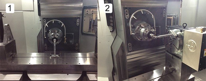

Налаштуйте зонд, як показано на рисунку. Для осі B [1] та осі A [2].
Рекомендоване положення зондування:
  • Для осі B: B-20°, B 0°, B+20°.
  • Для осі A: A 0°, A+90° A+180°

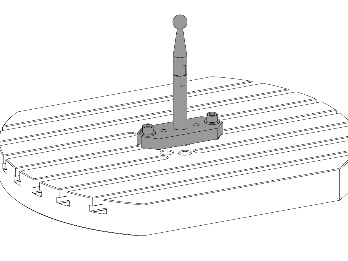

Встановіть вузол калібрувальної сфери на плиту. Зверніться до передумов для розташування.

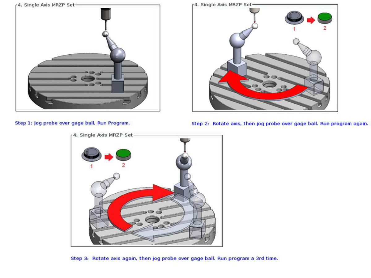

 Примітка:  Ви будете зондувати сферу 3 рази за допомогою поворотного механізму в 3 різних положеннях. Переконайтеся, що сфера залишатиметься в межах ходу XYZ під час спроби виконати цикл зондування під різними кутами.
Поверніть вісь поворотного механізму в положення для першого циклу
Перемістіть вісь X і Y, щоб вирівняти кінчик зонда з центром сфери в межах 0,1 дюйма.
Перемістіть вісь Z, щоб розмістити кінчик зонда на відстані 0,25 дюйми від поверхні сфери.

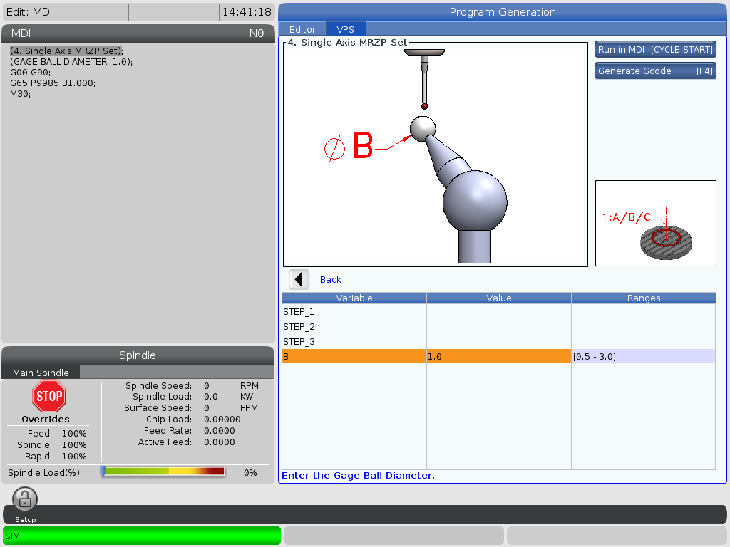

Згенеруйте програму.
Натисніть [EDIT] і наведіть курсор на вкладку Система візуального програмування (СВП).
Перейдіть до папки калібрування НТППВ: ВИМІРЮВАННЯ ЗОНДОМ — КАЛІБРУВАННЯ — Калібрування НТППВ.
Відкрийте шаблон Одноосьовий набір A, B або C для чорнової та чистової обробки НТППВ.
У шаблоні  STEP_1, STEP_2, STEP_3 містять інструкції щодо виконання циклу зондування.
Наведіть курсор вниз на B і введіть діаметр калібрувальної сфери.
Натисніть [CYCLE START], щоб запустити програму в [MDI], або [F4], щоб отримати додаткові параметри.
Запустіть цикл вимірювання зондом у першому положенні поворотного механізму
Після завершення першого циклу перемістіть поворотний механізм у друге положення.
Запустіть ту саму програму ще раз.
Після завершення другого циклу перемістіть поворотний механізм у третє положення.
Запустіть ту саму програму втретє.
Після останнього циклу вимірювання зондом вісь Z буде відправлена в початкове положення, і блок керування виведе зміщення НТППВ у макрозмінні.

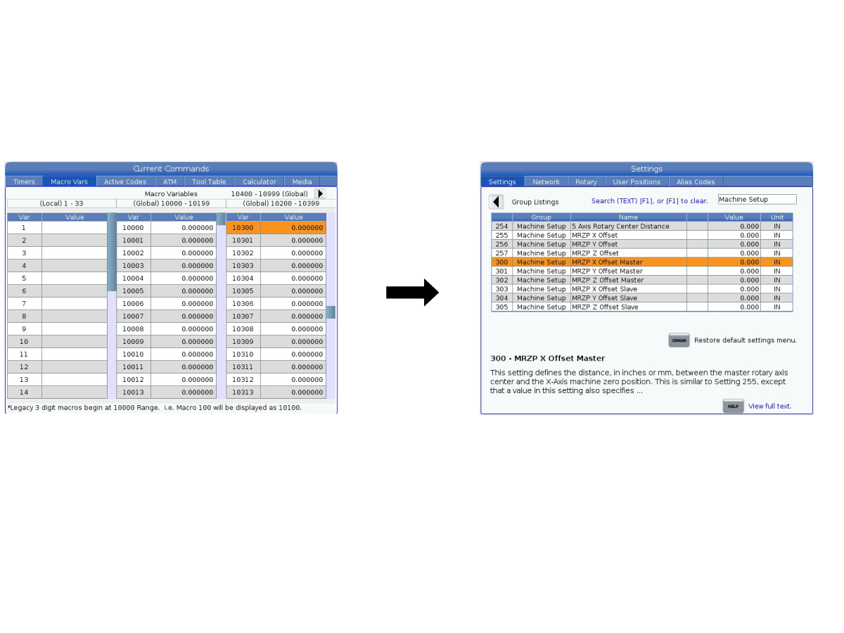

Функція керування обчислює та виводить поворотні нульові точки на макрозмінні. Вам не потрібно вказувати, для якої осі ви запускаєте НТППВ.
Блок керування заповнить макроси вихідних положень MRZP на основі результатів 3-х циклів вимірювання зондом. Наприклад: якщо протягом 3 циклів вимірювання зондом у різних положеннях поворотного механізму координати Y і Z для центру сфери змінилися, а координата осі X залишилася в межах 0,002 дюйма, тоді поворотний механізм обертається навколо осі X.
Введіть значення змінних макросу у налаштування таким чином:
  • Після запуску НТППВ для осі B:
    • Макрозмінну #10121 встановлено на 300 - MRZP X OFFSET MASTER
    • Макрозмінну #10123 встановлено на 302 - MRZP Z OFFSET MASTER
  • Після запуску НТППВ для осі А:
    • Макрозмінну #10122 встановлено на 304 - MRZP Y OFFSET SLAVE
    • Макрозмінну #10123 встановлено на 305 - MRZP Z OFFSET SLAVE
Примітка. Ці змінні будуть перезаписані, якщо інший цикл вимірювання зондом вимагатиме запису цих макрозмінних, наприклад, при повторному виконанні процедури для веденої осі.
