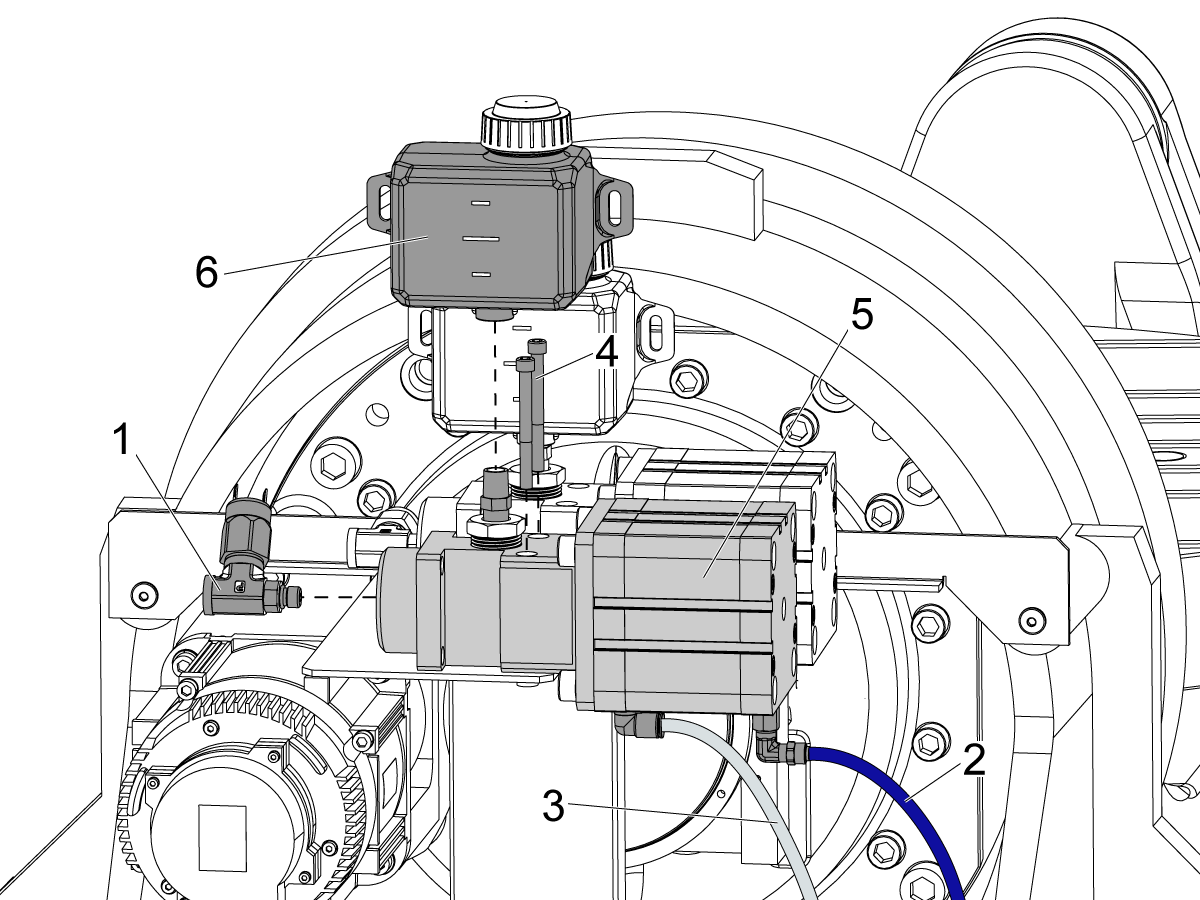

مقدمة
يوضح لك هذا الإجراء كيفية استبدال مجموعة معزز المكبح المثبت في الأنظمة الدوارة للمحورين B وC. تتضمن العدة خراطيم مقاس 3/8" بوصة، والتي تحل محل الخراطيم مقاس 1/4" بوصة وتعمل على تحسين أداء نظام المكابح.
تتضمن مجموعة المعزز ما يلي:
  • مجموعة خزان الزيت [1].
  • منفذ تعشيق المكابح [2].
  • منفذ تراجع معزز المكابح [3].
Machine Compatibility
EC-1600, UMC-750/P/SS, UMC-500/SS and UMC-1000/SS machines.
This document applies to the following service kit:
  • KIT: 93-30-11839 BRAKE BOOSTER ASSEMBLY, HYDRAULIC
Caution: Before working on the hydraulic brakes on the below listed machines turn the machine OFF, disconnect the air supply and drain the hydraulic brake fluid from the oil reservoir that is connected to the brake booster.
EC-1600 المصممة قبل أبريل 2017
افصل ماسورة هواء تعشيق المكابح [5].
أزِل ماسورة الزيت مقاس 1/4" بوصة [6] وتخلص منها.
أزِل أداة التثبيت مقاس 1/4" بوصة [1] من الجزء السفلي لخزان الزيت وتخلص منها.
افصل الخرطوم الهيدروليكي للمكابح الدوارة [2].
أزِل تركيبة وصلة التفريغ [3] باستخدام مستشعر الضغط.
أزِل برغيي تثبيت.
أزِل معزز المكابح القديم.
أزِل التركيبة النحاسية المستقيمة [1] من مجموعة المعزز الهيدروليكي الجديدة.
قم بتركيب تركيبات ضغط مقاس 3/8 بزاوية 90 درجة [2] على الجزء السفلي من خزان الزيت وعلى فوهة دخول الزيت على الجزء العلوي من المعزز.
قم بتوصيل خزان الزيت على فوهة دخول الزيت على الجزء العلوي من المعزز بخرطوم مقاس 3/8" [3].
قم بتوصيل ماسورة هواء تعشيق المكابح بمنفذ تعشيق المكابح [4].
قم بتوصيل ماسورة هواء تراجع معزز المكابح بمنفذ تراجع معزز المكابح [5].
 ملاحظة: إذا كانت الماكينة غير مزودة بماسورة هواء تراجع معزز المكابح، فارجع إلى  تركيب – ماسورة هواء تراجع معزز المكابح.
قم بتركيب تركيبة وصلة التفريغ باستخدام مستشعر الضغط [6].
قم بتفريغ الهواء خارج نظام المكابح. راجع  المكابح الدوارة - تعليمات التفريغ - EC-1600
