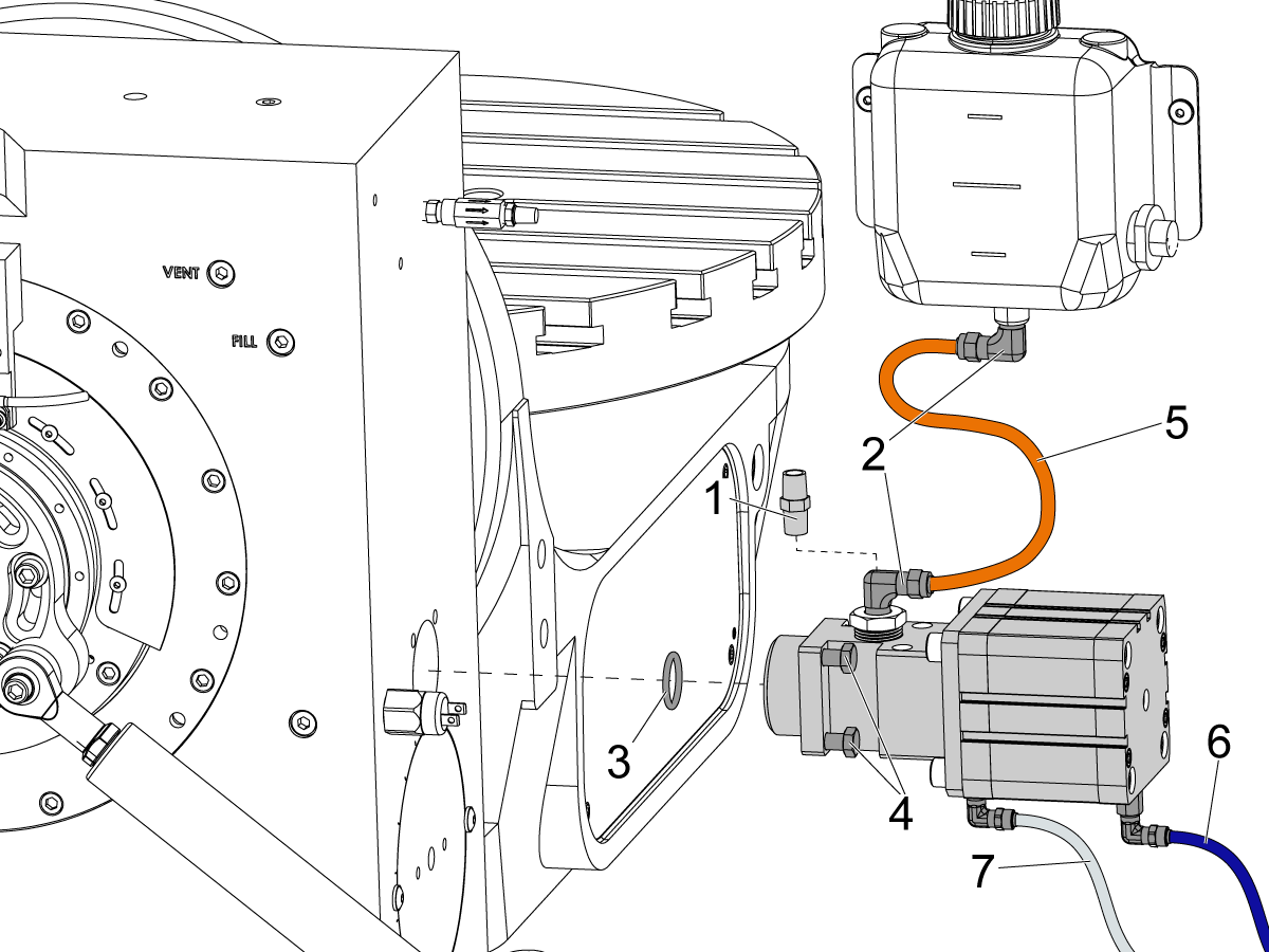

EC-1600, rakennettu ennen huhtikuuta 2017
Irrota jarrun kytkevä paineilmalinja [5].
Poista 1/4" öljylinja [6] ja hävitä se.
Poista 1/4" liitin [1] öljysäiliön pohjasta ja hävitä se.
Irrota pyöröpöydän jarrun hydrauliletku [2].
Poista T-liitin [3], jossa on paineanturi.
Irrota kaksi kiinnityspulttia.
Poista vanha jarrutehostin.

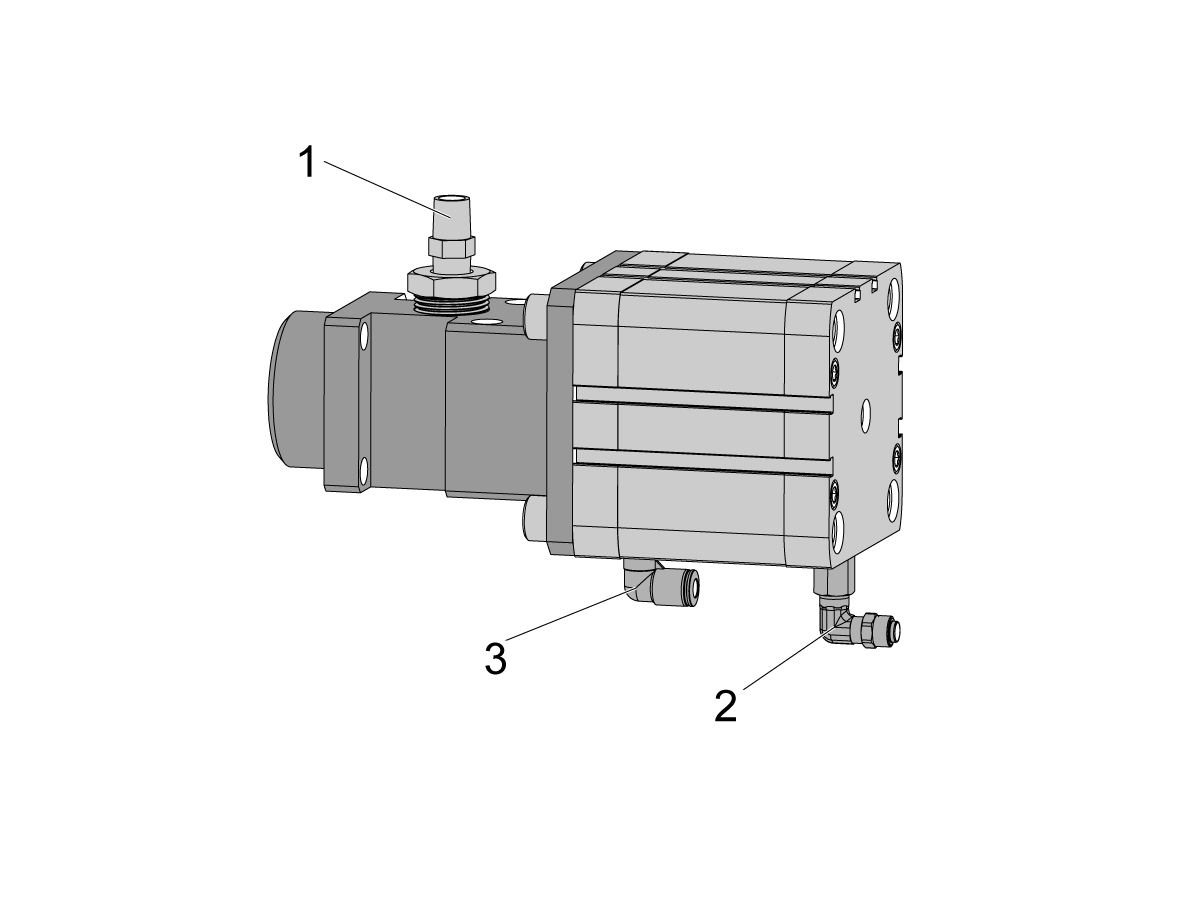

Irrota suora messinkiliitin [1] uudesta hydraulitehostinyksiköstä.
Asenna 90-asteiset 3/8 puristusliittimet [2] öljysäiliön pohjaan ja tehostimen päällä olevaan öljyn sisääntuloon.
Kytke öljysäiliö tehostimen päällä olevaan öljyn sisääntuloon 3/8" letkulla [3].
Liitä jarrun kytkevä paineilmalinja jarrun kytkennän porttiin [4].
Liitä jarrutehostimen palautuksen paineilmalinja jarrutehostimen palautusporttiin [5].
 Huomautus: Jos laitteessa ei ole hydraulijarrun tehdostimen palautuksen paineilmalinjaa, katso osio Pyöröpöytä - Hydraulijarrun palautuksen paineilmalinja - Asennus.
Asenna T-liitin, jossa on paineanturi [6].
Ilmaa jarrujärjestelmä. Katso kohta Pyöröpöydän jarru - Ilmausohjeet - EC-1600

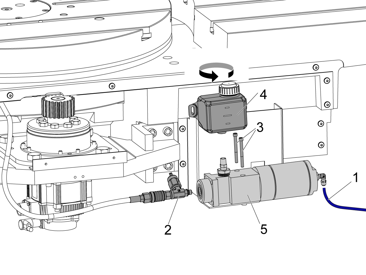

EC-1600, rakennettu huhtikuun jälkeen 2017
Irrota jarrun kytkevä paineilmalinja [1].
Irrota T-liitin [2], jossa on paineanturi.
Poista kaksi pulttia [3], jotka kiinnittävät jarrutehostimen kiinnitystelineeseen.
Poista öljysäiliö [4].
Poista  jarrutehostin [5].
Kierrä öljysäiliö [1] uuden jarrutehostimen öljyn tuloliittimeen.
Kytke paineanturilla varustettu T-liitin [2] öljyn poistoporttiin.
Kiinnitä jarrutehostin kiinnittimeensä kuusiopulttien avulla.
Liitä jarrun kytkevä paineilmalinja jarrun kytkennän porttiin [3].
Liitä jarrutehostimen palautuksen paineilmalinja jarrutehostimen palautusporttiin [4].
 HUOMAUTUS: Jos laitteessa ei ole hydraulijarrun tehostimen palautuksen paineilmalinjaa, katso osio Pyöröpöytä - Hydraulijarrun palautuksen paineilmalinja - Asennus.
Ilmaa jarrujärjestelmä. Katso kohta Pyöröpöydän jarru - Ilmausohjeet - EC-1600.

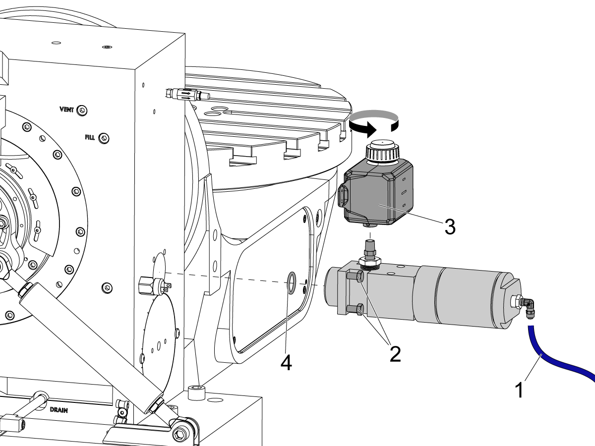

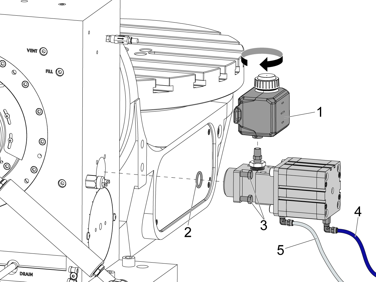

UMC-750/P, rakennettu ennen huhtikuuta 2017
Poista ja hävitä:
    Öljysäiliön ja jarrutehostimen välinen
  • 1/4" letku [1].
  • Öljysäiliön pohjan
  • 1/4" liitin [2].
Irrota jarrun kytkevä paineilmalinja [3].
Irrota neljä pulttia [4], jotka kiinnittävät jarrutehostimen pyöröpöydän runkoon.
HUOMAUTUS: Jarrutehostimen ja pyöröpöydän rungon välissä on o-rengas [5]. Voit käyttää tätä o-rengasta uudelleen, kun asennat uuden jarrutehostimen.
Irrota suora liitin [1] jarrutehostimen öljyn sisääntulosta.
Asenna 3/8" puristusliittimet [2] öljysäiliön pohjaan ja jarrutehostimen öljyn sisääntuloon.
Aseta o-rengas [3] jarrutehostimen pinnassa olevaan uraan.
Kiinnitä jarrutehostin pyöröpöydän runkoon neljällä kiinnityspultilla [4].
Reititä 3/8" letku [5] öljysäiliöstä jarrutehostimen öljyn sisääntuloon.
Liitä jarrun kytkevä paineilmalinja [6].
Kytke jarrutehostimen palautuksen paineilmalinja [7].
Ilmaa jarrujärjestelmä. Katso kohta B-akselin ja C-akselin pyöröpöydän jarrut - T-0062C:n ilmausohjeet - UMC-750/P/SS .

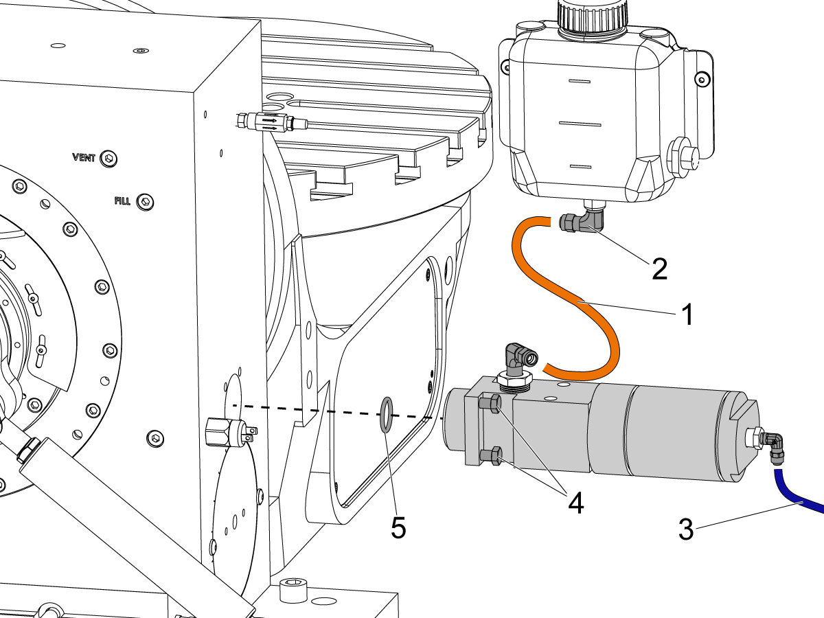

UMC-750/P, rakennettu huhtikuun 2017 jälkeen
Irrota neljä pulttia [2], jotka kiinnittävät jarrutehostimen pyöröpöydän runkoon.
Poista öljysäiliö [3].
 HUOMAUTUS: Jarrutehostimen ja pyöröpöydän rungon välissä on o-rengas [4]. Voit käyttää tätä o-rengasta uudelleen, kun asennat uuden jarrutehostimen.
Aseta o-rengas [2] jarrutehostimen pinnassa olevaan uraan.
Kiinnitä jarrutehostin pyöröpöydän runkoon neljällä kiinnityspultilla [3].
Liitä jarrun kytkevä paineilmalinja [4].
Kytke jarrutehostimen palautuksen paineilmalinja [5].

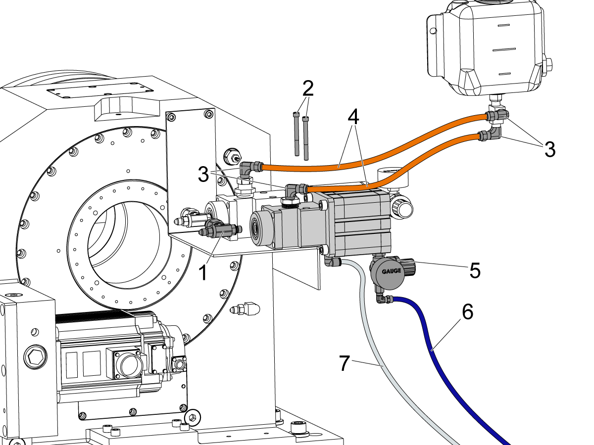

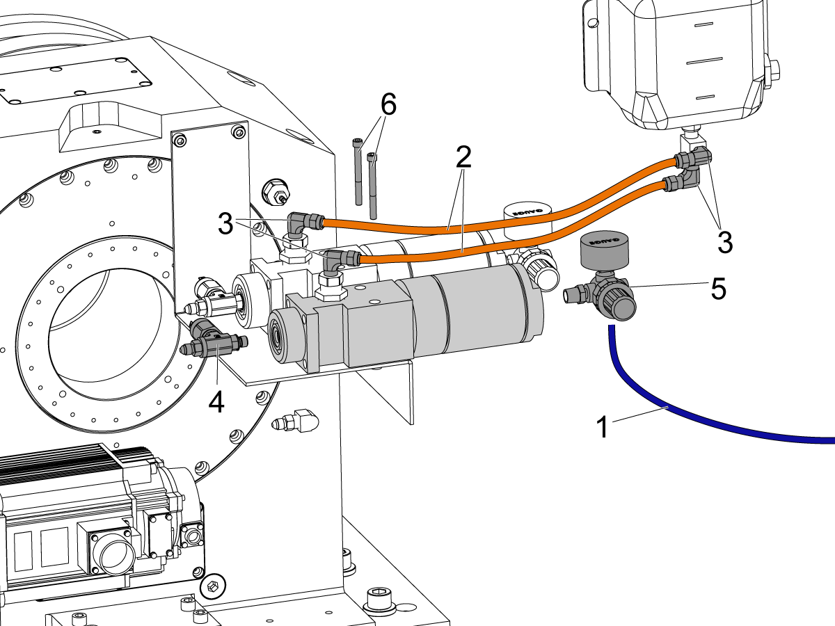

UMC-750SS, rakennettu ennen huhtikuuta 2017
HUOMAUTUS: Tässä vaiheessa esitetään C-akselin jarrutehostimen vaihto. B-akselin jarrutehostimen vaihto tapahtuu samalla tavalla.
Poista 1/4" öljylinjat [2] ja hävitä ne.
Poista 1/4" puristusliittimet ja hävitä ne [3].
Irrota T-liitin [4], jossa on paineanturi.
Poista ilmaregulaattori [5]
Irrota kaksi kiinnityspulttia [6].
Poista vanha jarrutehostinyksikkö.
Asenna paineanturilla varustettu T-liitin [1] jarrutehostimen öljynpoistoon ja kytke pyöröpöydän jarrulinja.
Kiinnitä uusi jarrutehostin kiinnikkeeseen kahdella pultilla [2].
Asenna 3/8" puristusliittimet [3].
Vie 3/8" öljylinjat [4] öljysäiliöstä jarrutehostimelle.
Asenna ilmaregulaattori [5] jarrun kytkevään porttiin ja liitä jarrun kytkevä paineilmalinja [6].

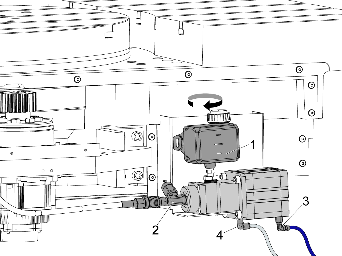

UMC-750SS, rakennettu huhtikuun jälkeen 2017, UMC-500/SS, UMC-1000/SS
 HUOMAUTUS: Tässä osassa kerrotaan, miten UMC-1000-pyöröpöytään vaihdetaan C-akselin jarrutehostin. Sama menettely koskee UMC-1000SS-, UMC-500-, UMC-500SS- ja huhtikuun 2017 jälkeen rakennettuja UMC-750SS-malleja.
Poista T-liitin [1], jossa on paineanturi.
Irrota jarrun kytkevä paineilmalinja [2].
Irrota jarrutehostimen palautuksen paineilmalinja [3].
Poista kaksi kiinnityspulttia [4].
Poista vanha tehostin [6] koneesta.
Poista öljysäiliö [7].
Asenna uusi jarrutehostin päinvastaisessa järjestyksessä.
 HUOMAUTUS: UMC-750SS-koneiden jarrut kytkevässä kanavassa tulee olla ilmanpaineen regulaattori. Asenna ilmanpaineen regulaattori vanhasta jarrutehostimesta uuteen ennen jarrun kytkevän paineilmalinjan kytkemistä. Muussa tapauksessa pyöröpöydän jarrujärjestelmä vaurioituu. Katso yllä olevaa osiota.
