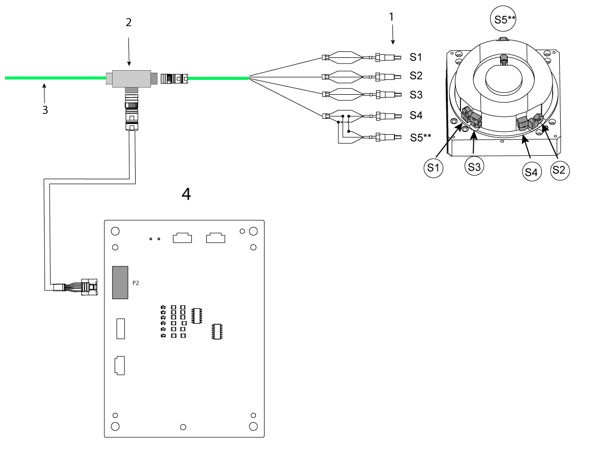

أسلاك مستشعر HSD
تحقق من أن دفع طوق تشبيك المغزل للخارج صحيح وأن جميع مستشعرات TRP مضبوطة بشكل صحيح.
تحقق من إحكام ربط موصلات الماسورة المتجهة إلى الموصل ذي العلامة T الخاص بـ HSD وأن الموصل الموجود على P2 على واجهة HSD 5AX PCB موضوع بشكل صحيح.
(1) مستشعرات TRP
(2) موصل إشارة HSD T
(3) كابل مستشعر المحور B
(4) واجهة HSD 5AX PCB
تحديد المستشعرات لـES779 وES789
S1+S4 - مخروط التثبيت مثبت في الوضع الصحيح (عمود الجذب مغلق)
S2  - تم إخراج حامل الأدوات المفتوح مخروط التثبيت، واسحب القضيب للأمام (DRAWBAR مفتوح)
S3 - غير مستخدم
S5** - TRP للخلف عند نقطة التوقف الطرفية العلوية (TRP PISTION RICTRAPED) في سلسلة مع S4 (DRAWBAR CLOSED)
** متوفر في إصدارات معينة فقط.
