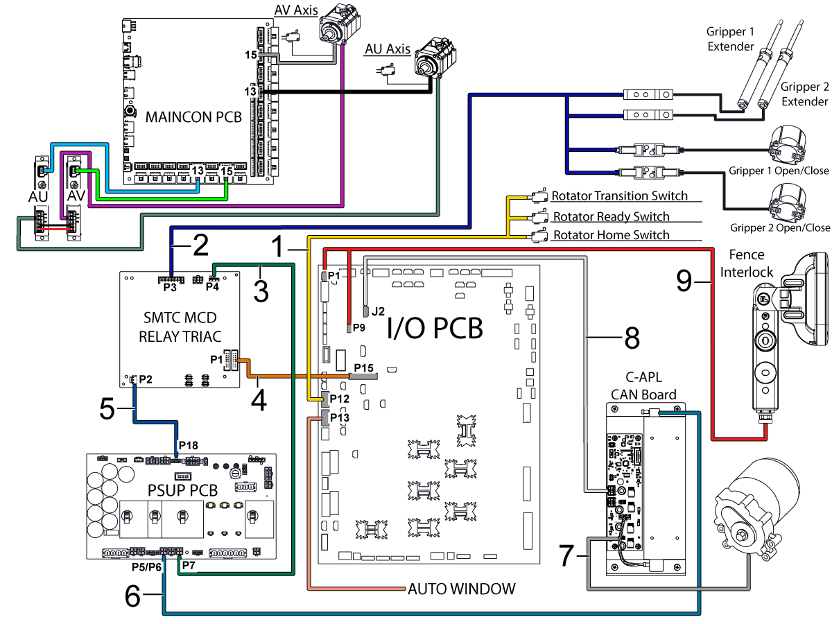

8.2 Компактна APL станция за автоматично зареждане на детайли - Отстраняване на неизправности
Зоновата мрежа на контролера (CAN) е надежден стандарт за шина на превозно средство, проектиран да позволява на микроконтролерите и устройствата да комуникират помежду си. Този метод се използва за създаване на сателитни възли, групирани по функция, която може да бъде разширена, без да се променя основната електроника.
  • Всяка платка има превключвател за избор на ИД на възел [SW2], който трябва да бъде настроен правилно.
  • Устройствата са свързани във верига тип „Маргаритка“.
  • Всяка платка има превключвател за прекъсване [SW1], който е настроен правилно.
Забележка: Последното устройство на веригата трябва да бъде прекратено.

Аларма 17.9920/18.9920: ПРЕКАЛЕНО ГОЛЯМА ГРЕШКА НА ПОЗИЦИЯТА Електрическите връзки към серво усилвателите C-APL AV или AU могат да бъдат разменени.
Направете справка с електрическата схема на C-APL по-долу.

Electrical Diagrams
Електрическа схема на компактна APL станция за автоматично зареждане на детайли
