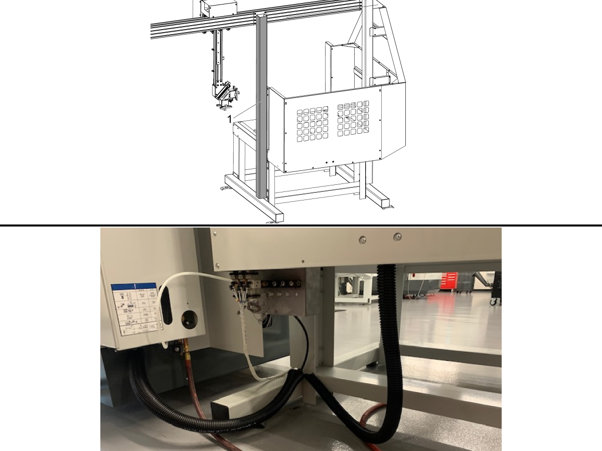

  • Вътре в шкафа CALM извадете куплунга NPT [1] от един от портовете на колектора CALM и монтирайте фитинга за натискане за свързване
  • Прокарайте въздушната линия от стелажа на електромагнитния разпределител на APL до шкафа CALM и го свържете към фитинга

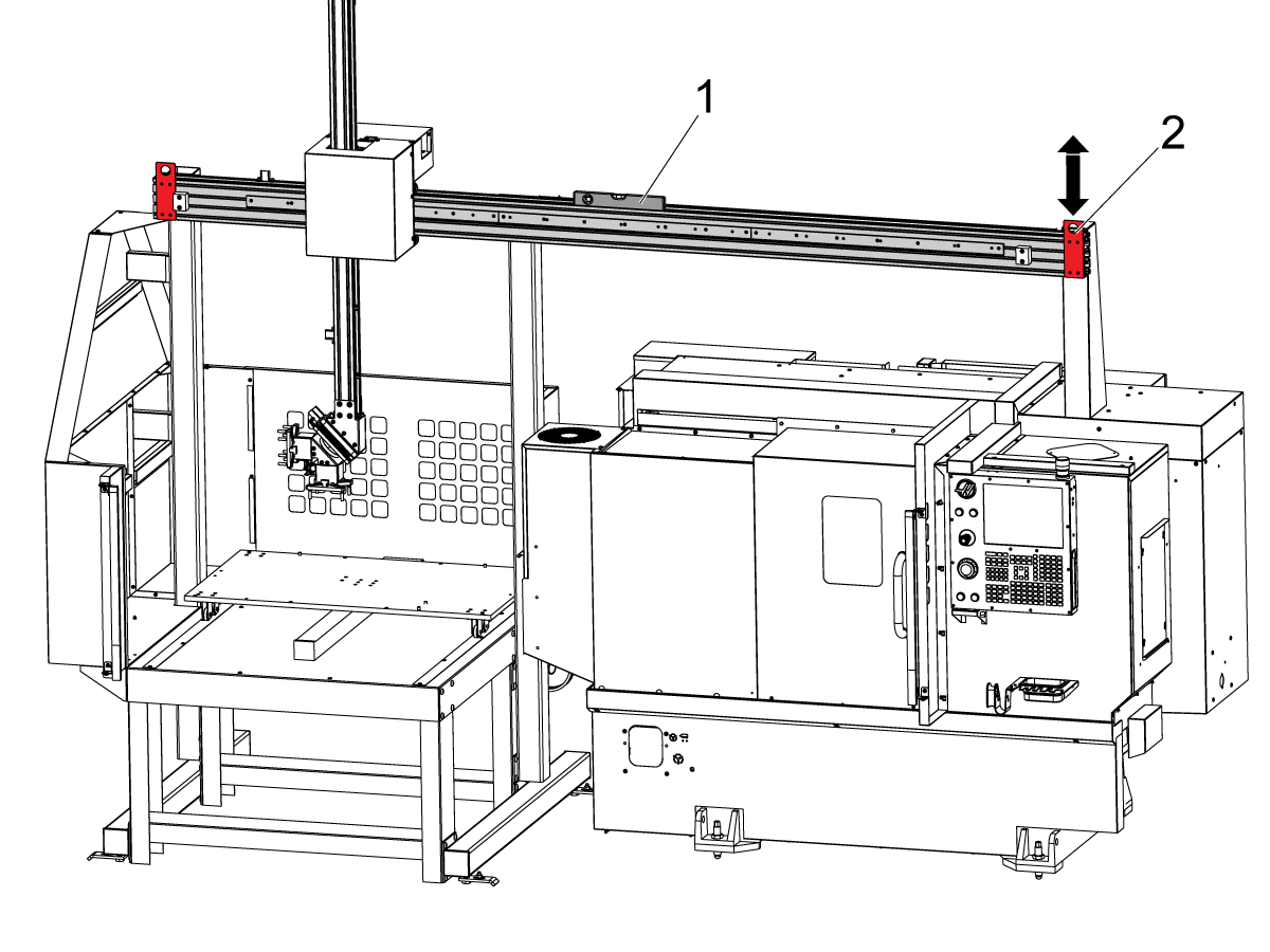

  • Поставете нивелира върху хоризонталната греда [3]
  • Разхлабете болтовете, които закрепват гредата към стълбовете
  • Повдигнете или спуснете дясната страна [2] на хоризонталната греда, докато се нивелира
  • Затегнете болтовете, които закрепват хоризонталната греда към стълбовете

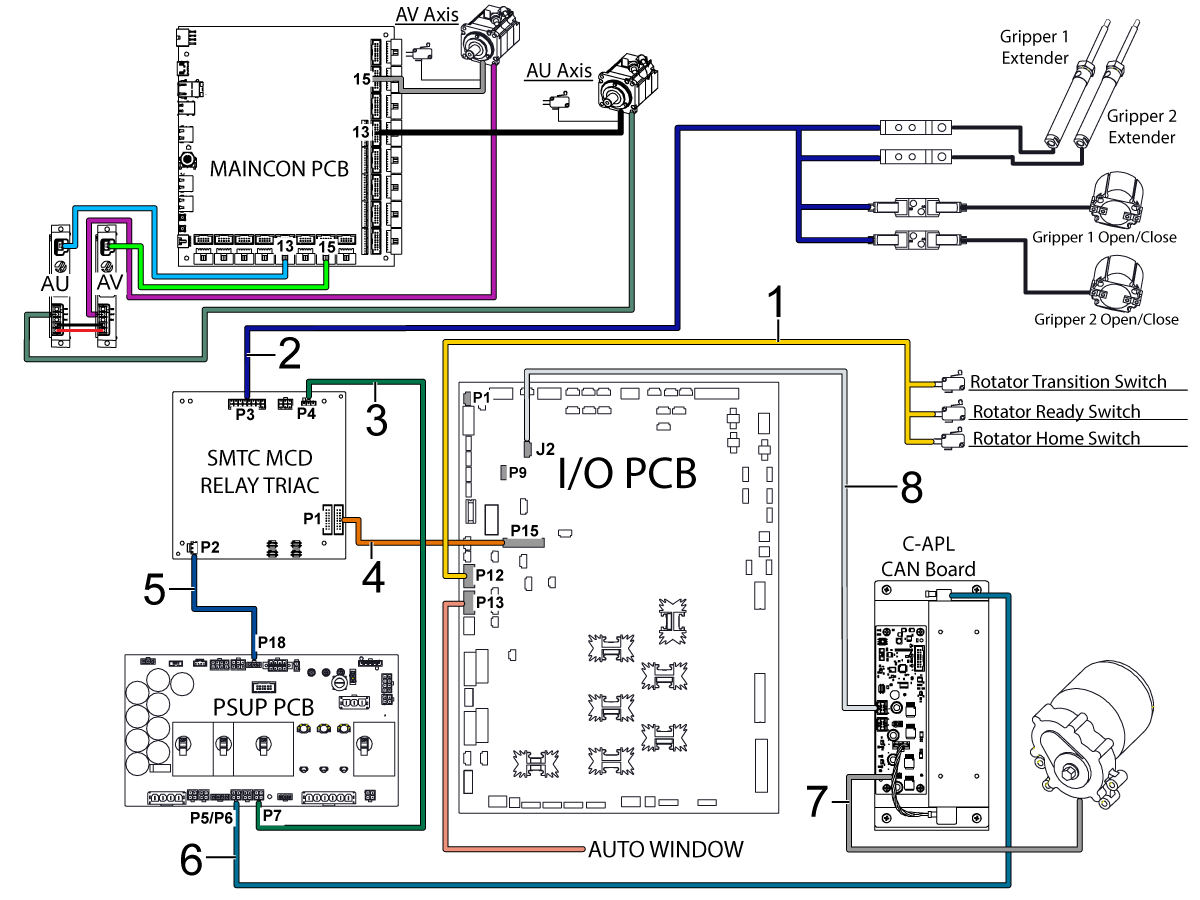

Монтирайте SMTC PCB [1] на вратата на SIO с помощта на опорите [2] и винтовете [3].
Свържете кабелите на платката SMTC, както е показано на диаграмата.
Ако машината има автоматична врата Smart CAN, включете кабела 33-1518 в P15 на SIO таблото.

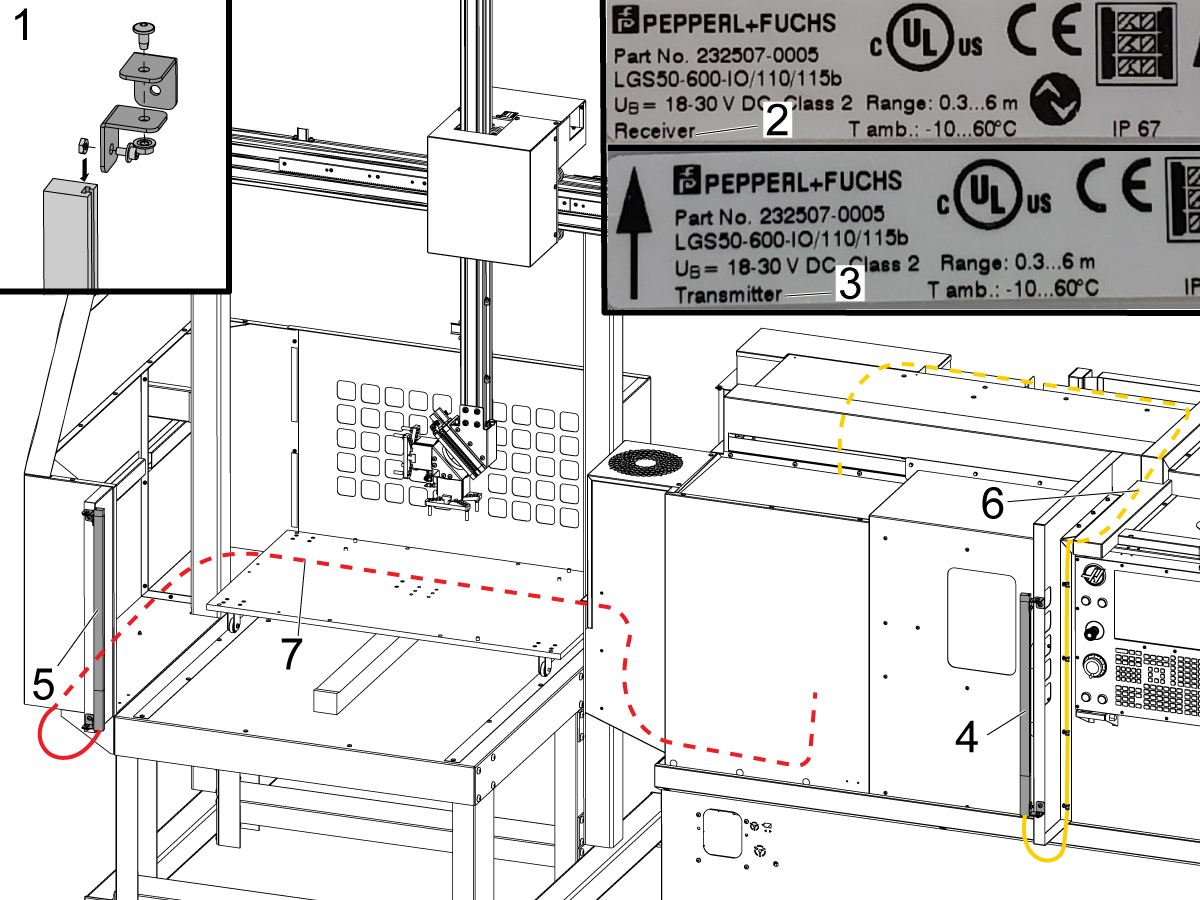

Light Curtain Installation
 ЗАБЕЛЕЖКА: За машини със светлинна завеса изпълнете този раздел.
  • Поставете държача на страничната светлинна завеса на машината в долната и страничната част на отвора на вратата, както е показано на снимката
  • Маркирайте шаблона с отвори
  • Пробийте дупки с помощта на бормашина №14 (3/16")
  • Монтирайте винтове за монтаж на светлинна завеса и самонарезни винтове [1]
  • Извадете пластмасовата вложка на поставката за инструменти [1], за да получите достъп до винта, за да извадите поставката за инструменти
  • Извадете поставка за инструменти [2]
  • Поставете два винта в скобата [3]
  • Монтирайте 4х 40-1985 винтове за листов материал [4], оставете винтовете отпуснати, за да подпомогнете нивелирането на APL. Затегнете, след като APL е подравнен.
  • Повторно монтирайте поставката за инструменти в допълнение към разделителя на поставката за инструменти, включен в комплекта за монтаж
  • Сглобете скобите на светлинните завеси [1]
  • ЗАБЕЛЕЖКА: Комплектът за светлинна завеса съдържа предавателя и приемника. Можете да ги разпознаете по стикера отстрани на корпуса. Той е етикетиран "RECEIVER" (ПРИЕМНИК) [2] и "TRANSMITTER" (ПРЕДАВАТЕЛ) [3]
  • Когато инсталирате светлинните завеси, уверете се, че краят с кабелната връзка е отдолу
  • Монтирайте приемника на светлинната завеса [4] от страната на фрезата
  • Монтирайте предавателя на светлинната завеса от страната на APL на скобата до висящото управление
  • Уверете се, че предавателят и приемникът са насочени един към друг, преди да затегнете монтажните болтове
  • Прокарайте кабела на предавателя на светлинната завеса [1], като използвате обикновени кабелни скоби и магнитни кабелни скоби под листовия материал, покрай основата на APL, около гърба на APL и нагоре към кабелния стълб
  • Включете кабела в основния сноп [3] и насочете всички кабели около капака на автоматичната врата и надолу по първия кабелен канал през горната част на вратата
  • Прокарайте кабела на приемника на светлинната завеса [2] по протежение на страната на отвора на вратата покрай висящото управление
  • Добавете този кабел в снопа и след това насочете всички кабели през втория кабелен канал към задната страна на машината
  • Използвайте обвивка около откритите кабели
    • Увийте кабелите между основния кабелен канал на APL и капака на мотора на автоматичната врата
    • Увийте кабела между втория кабелен канал на покрива на машината и шкафа за смазочния панел
Използвайте предоставената велкро лепенка, за да прикрепите 24VDC захранването към дясната стена вътре в контролното табло.
Свържете кабелите на светлинната завеса, както е показано на диаграмата.
Ако щепсели P5/6/7 не са налични на платката PSUP. Извадете захранващия кабел на вентилатора от P5/6/7 и включете   33-7180 CBL FAN ADAPTER на DUAL FAN. Включете захранващия кабел на вентилатора и включете захранващия кабел на светлинната завеса в 33-7180.

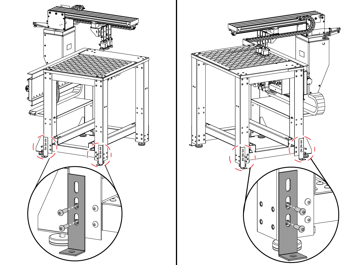

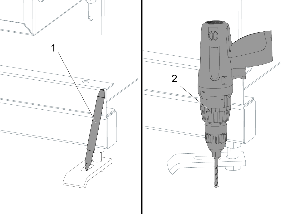

Anchoring Instructions
  • Използвайте писалка [1], за да поставите маркировка на пода на мястото на всеки крак.
  •  Забележка: Завъртете краката отстрани на APL, за да избегнете опасност от препъване.
  • Пробийте [2]" Ø 0,50 (13 мм) отвор във всяка маркировка.
  • Пробийте дупката до дълбочина 2,0" (51 мм).
  • Поставете крака [3] над отвора [4]
  • Поставете анкероването [2] в отвора.
  • Използвайте чук [1], за да забиете анкероването
  • Забивайте анкероването, докато не стигне дъното на отвора
  • Поставете шайба [6] и гайка [5] на болта
  • Затягате всяка гайка до 55 фута-фунта (75 Nm)

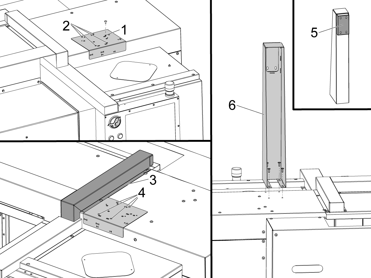

Свалете капака на автоматичната врата [1].
Използвайте предоставеното ръководство за пробиване [1], за да пробиете монтажните отвори за DOOR FULLY OPEN превключвател на състоянието.
Подравнете най-десния отвор в горната част на водача на свредлото, който е маркиран с един слот [2] с отвора за монтаж на капака на автоматичната врата отляво на мотора на автоматичната врата и го закрепете с BHCS.
ST-10/15:
  • Пробийте двата Ø 3/16" (4,7 мм) монтажни отвора през отворите за водачи на свредлото, които са маркирани с един прорез [3].
ST-20/25:
  • Пробийте двата Ø 3/16" (4,7 мм) монтажни отвора през отворите за водачи на свредлото, които са маркирани прорезите от двете страни [4].
Използвайте предоставените винтове за самонарязване, монтирайте DOOR FULLY OPEN превключвателя [5] и DOOR FULLY OPEN флага за пътуване [6].
ST-10/15:
  • Подравнете най-десния водещ отвор за пробиване [1], който е обозначен с три прореза до него със съществуващите pem гайки отгоре на покривния панел и го закрепете с BHCS.
  • Пробийте четирите Ø 11/32" (8,7 мм) монтажни отвора през отворите за водачи на свредлото [2], които също са маркирани с трите прореза.
ST-20/25:
  • Поставете водача на свредлото към фланеца на капака на кабела [3], както е показано на снимката.
  • Пробийте четирите Ø 11/32" (8,7 мм) монтажни отвора през отворите за водачи на свредлото [4], които също са маркирани с трите прореза.
Монтирайте опорния стълб [6] върху машината (с фланеца за монтаж на греда [5] към предната част на машината) с помощта на BHCS и гайките от долната страна на покривния панел.

  • Преместете гредата от нейното положение за транспортиране до горната част на колоните [3] с помощта на подемно-транспортното устройство [1]
  • Оставете скобите за повдигане, за да можете да нивелирате гредата по-късно, след като включите APL и нивелирате масата

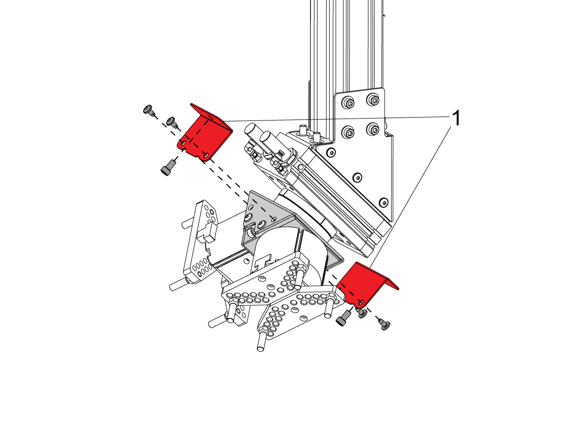

Отстранете транспортните скоби на оста AU [1] , които са разположени на гърба на количката на ос AW.
Свалете капака на сервомотора на ос AU, за да получите достъп до транспортните скоби на оста W [3].
Свалете транспортните скоби на ос AW [3]
Поставете отново капака на сервомотора на ос AU [2].

Прокарайте кабелите за оси AU и AW с въздушните линии, сочещи надолу през стълба [1].
Свържете въздушните линии към електромагнитните разпределители в съответствие с етикета.
Поставете предоставената тръба за тръбопровода над въздушните линии, за да я предпазите от повреди.
Свържете всеки кабел на електромагнитен разпределител към съответната връзка на скобата на колектора под електромагнитните разпределители.

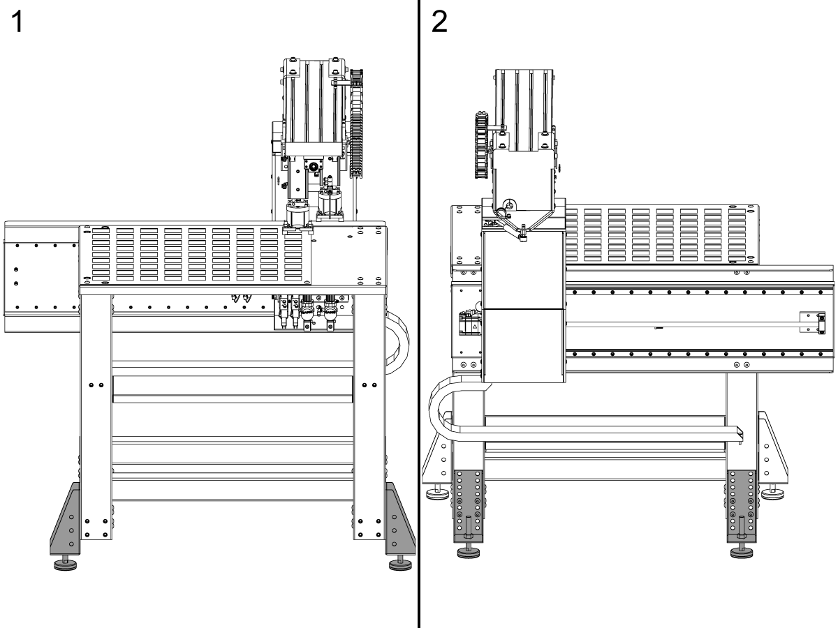

Уверете се, че предният ръб на APL и предната част на машината са успоредни. [1]
Използвайте предоставените измервания между капака на моторяа на шпиндела [2] и десния стълб на APL [3], за да поставите APL от лявата страна на машината.
ЗАБЕЛЕЖКА: Размерите са в инчове.

6

Нивелирайте основата на APL с нивелир с мехурче върху масата на APL.
Използвайте винтовете за нивелиране в долната част на основата на APL, за да нивелирате APL отпред назад [1] и отстрани [2].
Когато приключите с нивелирането, уверете се, че и четирите нивелиращи се гнезда контактуват с пода.
Поставете нивелира с мехурче [1] върху хоризонталната греда.
Разхлабете болтовете, които закрепват гредата към стълбовете.
Повдигнете или спуснете дясната страна [2] на хоризонталната греда, докато тя се изравни.
Затегнете болтовете, които закрепват хоризонталната греда към стълбовете.
Свалете скобите за повдигане.
Поставете държача на светлинната завеса [1] на едно ниво с десния ръб на отваряне на вратата [2].
Маркирайте и пробийте седем Ø 3/16" (4,7 мм) монтажни отвори [3].
Прикрепете държача на светлинната завеса към машината с помощта на самонарезни винтове.
ЗАБЕЛЕЖКА: В този момент можете да насочите кабела на светлинната завеса, за да избегнете повторно монтиране на самонарезните винтове.
Сглобете скобите за монтаж на светлинната завеса, както е показано на снимката [1].
 ЗАБЕЛЕЖКА: Комплектът за светлинна завеса съдържа предавателя и приемника. Можете да ги разпознаете по стикера отстрани на корпуса. Те са етикетирани "RECEIVER" [2] и "TRANSMITTER" [3].
Когато инсталирате светлинните завеси, уверете се, че краят с кабелната връзка е отдолу.
Монтирайте приемника на светлинната завеса [4] от страната на струга.
Монтирайте предавателя на светлината завеса [5] от страната на APL.
Уверете се, че предавателят и приемникът са насочени един към друг, преди да затегнете монтажните болтове.
Прокарайте кабела на предавателя [6] и приемника [7] в контролното табло, както е показано.

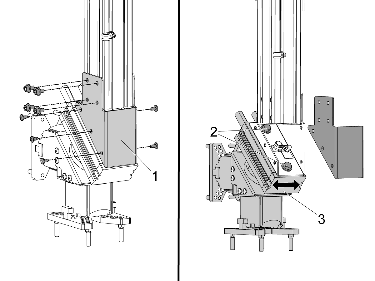

Фина настройка отпред-отзад на устройството за захващане.
Отстранете болтовете, които поддържат екструзионния капак на ротатора [1] на място.
Свалете екструзионния капак на ротатора.
Разхлабете два болта [2], които закрепват ротатора [3] към конзолата. Това ще ви позволи да преместите устройството за захващане отпред назад.
След като устройството за захващане е в желано положение, завъртете двата монтажни болта [2] до 60 фута-фунта (81 Nm) и поставете екструзионния капак на ротатора.
Затегнете четирите SHCS [4] на 20 ft-lb (27 Nm).
  • Пробийте [2]  Ø 0,50" (13 мм) отвор във всяка маркировка.
  • Поставете крака [3] над отвора [4].
  • Поставете анкероване [2] в отвора.
  • Използвайте чук [1], за да забиете анкероването.
  • Забивайте анкероването, докато не стигне дъното на отвора.
  • Поставете шайба [6] и гайка [5] на болта.
  • Затегнете всяка гайка до 55 фута-фунта (75 Nm).

Следвайте схемата на свързване  за електрическите компоненти, всички проводници ще преминат път през кутията под контролния шкаф и до входно/изходната платка.
Ако машината не е снабдена със входна/входна ВРАТА, ще трябва да я инсталирате, следвайте следното ВХОД/ИЗХОД ПРОЦЕДУРА НА ПОДВИЖНИ ВРАТИ за инструкции как да я инсталирате.
Кабелът за педала за подаване също ще бъде насочен от предната престилка [1] на машината по протежение на страничната престилка в кутията под контролния шкаф и свързан към входно/изходната платка, както е показано.
Моля, вижте връзката за инсталиране на правилната опция за закрепване на детайла.

  • Монтирайте панела на панел с ограждения на APL [1] към таблото на UMC Cntrol, както е показано.
Вижте тази стъпка за APL в САЩ, произведени преди април 2024 г.
  • Монтирайте панела на панел с ограждения на APL [1] към електрическото командно табло.
Вижте тази стъпка за APL без CE/ограда, произведени след април 2024 г.
  • Монтирайте панела на панел с ограждения на APL [1] към ограждението на UMC, като използвате предоставените магнити, както е показано.
  • Повдигнете или спуснете дясната страна на хоризонталната греда, докато се нивелира
  • Проверете нивото на рамото на APL Автоматична станция за зареждане на детайли [2]

  • Свалете транспортната скоба на рамото на APL [1].
  • Свалете транспортните скоби на масата [1], [2]
  • Отстранете капака от листов материал на AW осите [2]
  • Отстранете транспортните скоби на оси AU и AW [1]

  • Прекарайте канала от гнездото към таблото за управление на UMC, както е показано.
Илюстрация [1] показва UMC с фиксиранокомандно табло.
Илюстрация [2] показва UMC с въртящо се командно табло.
ЗАБЕЛЕЖКА: Машините, произведени след 1 април 2021 г., са произведени с въртящ се електрически шкаф за управление (известен също като шкаф за контрол на електричеството на 90 градуса).
  • В този канал има няколко проводника и пневматична линия от колектора на APL автоматичната станция за зареждане на детайли, която се използва за подаване на въздух към електромагнитите на устройството за захващане
  • Подайте всички проводници от канала в командното табло с изключение на пневматичната линия.
  • Единият край на пневматичната линия е свързан към APL колектора [1]
  • Другият край се прекарва през колектора, показан в предишната стъпка, но вместо да се подава в електрическото табло, се насочва към шкафа CARM [2]
  • Проверете дали фитинга за свързване с натискане отстрани на колектора на APL автоматичната станция за зареждане на детайли е свързан сигурно.
  • Свържете другия край на маркуча към колектора CALM на посоченото място, като използвате подходящ адапторен фитинг за целта.
Light Curtain - Installation
  • Закрепете края на светлинната завеса на трансмитера отстрани на ограждението на APL, като използвате предоставения хардуер в показаната конфигурация.
  • Прокарайте кабела от долната част на трансмитера под палетната станция и през проводниковата тръба
  • Закрепете края на светлинната завеса към лявата страна на контролера с помощта на предоставения хардуер в показаната конфигурация.
  • Използвайте предоставената велкро лепенка, за да прикрепите 24VDC захранването към дясната стена вътре в контролното табло
  • Свържете кабелите на светлинната завеса, както е показано на диаграмата

  • Свържете текущите командни кабели към конектора в горната част на всеки усилвател [1]
  • Свържете другите краища на кабелите към изходите AMPLIFIER COMMAND на NGC PCB [2], както следва:
    • Ос AU към изход 8
    • Ос AV към изход 15.
    • Ос AW към изход 16.
  • Прокарайте кабелите на енкодера на оси U, V и W през отвора в долната част на командното табло и ги свържете към входовете на платката NGC на ЕНКОДЕРА [3], както следва:
    • Ос AU към вход 8
    • Ос AV към вход 15
    • Ос AW към вход 16
  • Прокарайте спирачния кабел на ос AW в контролното табло и го свържете към P3/4/5 на SIO

Предните крачета трябва да бъдат прикрепени към C-APL, както е показано на [1].
Показаните задни крачета са прикрепени към C-APL, както е показано на [2].
Използвайте тази стъпка за C-APL машина с показаните крачета.
За машини DT/DM и UMC-350HD:
Краката на компактната APL станция за автоматично зареждане на детайли трябва да изглеждат като горното изображение [1]. Уверете се, че болтовете [2] на всички крака са в долните четири (4) отвора.
За машини VF/VM/SMM/MM:
Краката на компактната APL станция за автоматично зареждане на детайли трябва да изглеждат като горното изображение [2]. Уверете се, че болтовете [5] на всички крака са в долните четири (4) отвора.
Прикрепете скобите за анкероване към компактната APL, както е показано.
 Забележка: Изображенията показват как скобите за анкероване ще бъдат прикрепени на машини DM/DT и UMC-350HD, болтовете на скобите ще трябва да бъдат изместени нагоре за компактни APL на машини VF и VM.
За машини UMC-350HD:
За стандартно пневматично менгеме Haas 100 мм болтовете, които контролират височината на краката на краката на Compact APL, трябва да съвпадат с разположението, което се вижда на лявото изображение [1]. The front legs should have five (5) open holes above the bolts like the top of image [1] и заните крачета трябва имат шест (6) отвора над болтовете, като тези в долната част на изображението [1]. Вижте таблицата в раздела Нивелиране на C-APL по-долу за препоръчителните височини на C-APL.
За машини DM/DT:
За стандартно пневматично менгеме Haas 100 мм, болтовете, които контролират височината на краката на краката на Compact APL, трябва да съвпадат с разположението, гледано в средното изображение [2]. Предните крачета трябва да имат три (3) отворени отвора над болтовете като горната част на изображението [2] ,а задните крачета трябва да имат четири (4) отворени отвора над болтовете като долната част на изображението [2] .Вижте таблицата в раздела Нивелиране на C-APL по-долу за препоръчителните височини на C-APL
За стандартно пневматично менгеме Haas 100 мм болтовете, които контролират височината на краката на краката на Compact APL, трябва да съвпадат с разположението, което се вижда на дясното изображение [3]. Предните крачета трябва да имат един (1) отворен отвор над болтовете като горната част на изображението [3] ,а задните крачета трябва да имат 2 отворени отвора над болтовете като долната част на изображението [3]. Вижте таблицата в раздела Нивелиране на C-AP Lпо-долу за препоръчителните височини на C-APL

Anchor the C-APL
След като бъде подравнена и нивелирана, закответе Compact APL. Вижте инструкциите за анкероване (Разширяване с Drop-In) за информация относно анкероването.
Инструкции за анкероване* (Разширяване с Drop-In)
8
Извадете моста при P12 на I/O платката.
Свържете кабела на ротатора 33-1176 [1] към P12 на I/O платката.
Свържете кабела на електромагнитните разпределители 33-1172 [2] към P3 на платката SMTC.
Свържете кабела 33-3333 [3] от P4 на SMTC платките към P7 на PSUP платката.
Свържете кабела от 33-1518 [4] от P1 на платката SMTC към P15 на I/O платката.
Свържете кабела 33-1760A [5] от P2 на платката SMTC към P18 на платката PSUP.
Свържете кабел 33-1171 [6] от P5 на PSUP към електрозахранването на C-APL.
Свържете кабела на мотора на C-APL 33-1177 [7] къмJ6 на CAN платката на C-APL.
Свържете кабела 33-5308 [8] от J1 на CAN платката C-APL към J2 на I/O платката.
Забележка: Ако машина се захранва от еднофазен вход, е необходим кабел  33-7180 за свързване на захранването към P5/P6/P7 на платката PSUP от P3 на платката PSUP.
Забележка: Ако тази машина е оборудвана с други CAN системи, посетете Ръководство за отстраняване на неизправности на CAN системи, за да видите къде компактната APL попада в последователността CAN.
9

Използвайте крик за палет, за да преместите APL автоматичната станция за зареждане на детайли в правилната позиция. Регулирайте APL до показаните измервания:
Измерете разстоянията от края на рамото на ос AU до машината:
  • Измерете 0,75" (19 мм) от края на рамото до листовия материал над автоматичния прозорец [1]
  • Измерете 11" (280 мм) от края на рамото до листовия материал над автоматичния прозорец [2]
Закрепете панелите от листов материал между задната част на APL и задната част на машина. Закрепете единия панел към APL [1] и използвайте магнити, за да прикрепите другия панел към машина [3]. Използвайте болтове, за да закрепите панелите [2].
Level the APL
Нивелирайте основата на APL с нивелир с мехурче върху масата на APL. Използвайте винтовете за нивелиране в долната част на основата на APL Автоматична станция за зареждане на детайли, за да нивелирате APL отпред назад и отстрани [1]. След нивелиращата основа проверете дали и четирите нивелиращи винта са в контакт с пода.
Поставете нивелира върху хоризонталната греда [3]. Разхлабете болтовете, които закрепват гредата към стълбовете Повдигнете или спуснете дясната страна на хоризонталната греда, докато се нивелира. Затегнете болтовете, които закрепват хоризонталната греда към стълбовете
Shipping Brackets
VMC Preparation
Прекарайте канала от APL електронното табло за управление ВОЦ, както е показано на [1].
Уверете се, че съединителният фитинг от страната на колектора APL е свързан здраво с пневматичната линия [1].
Прокарайте другия край на пневматичната линия през долната част на шкафа CALM [2].
Забележка: За да предотвратите прегъване, уверете се, че няма твърди огъвания в маркуча.
Свържете другия край на маркуча към колектор CALM към порта за подаване на въздух, обозначен с „APL/Robot порт за подаване на въздух“ [1], като използвате подходящ адаптерен фитинг. Вижте стикера на системата за въздушно смазване на вратата на шкафа CALM.
  • Закрепете края на светлинната завеса към лявата страна на контролера с помощта на предоставения хардуер за самонарязване в показаната конфигурация.
    • Ос AU към изход 8
    • Ос AU към вход 8
    • Ос AV към вход 15
    • Ос AW към вход 16

  • Придвижете стъпково ос C, докато менгемето се зададе на позицията, както е показано
  • Прокарайте индикатора по цялата дължина на 6" челюсти, докато износването е в рамките на допуска (NTE +/- 0.001)
  • Запазете тази позиция под фабричен параметър 7.310 като ваше ново изместване на палета по оста С. Оста C ще се завърти до тази позиция за всяка смяна на детайл.

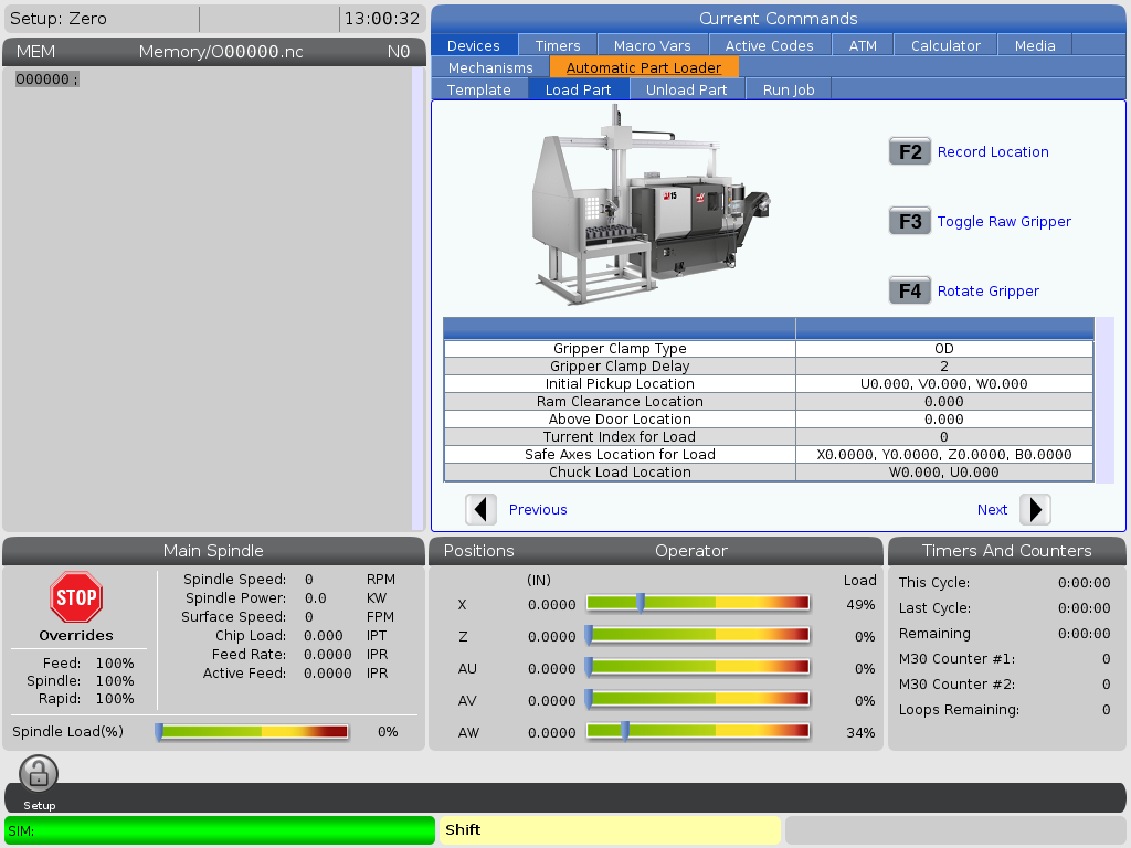

За деактивиране на APL автоматичната станция за зареждане на детайли за пускане на машината в самостоятелен режим. Натиснете SETTING (НАСТРОЙКА). Променете следните настройки:
  • 372 - Тип на устройството за зареждане на детайли  на0: Няма
  • 376 Активиране на светлинна завеса на Изкл.
