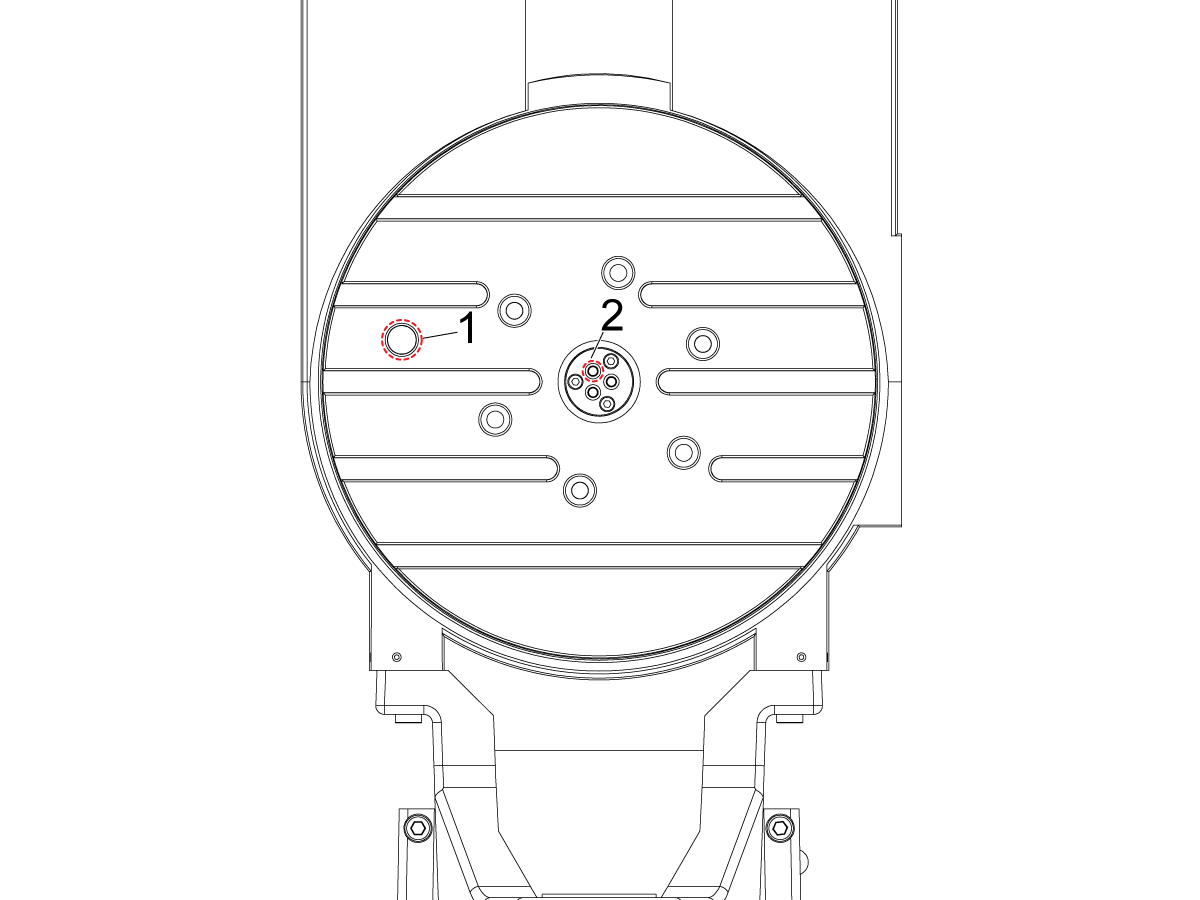

Този раздел е за хидравлични менгемета с 2 монтажни болта.
Плотовете на бланковата заготовка имат зона, в която не се пробива [1], с  Ø7,25 инча и ↧1,75 инча за персонализирано закрепване на детайла върху тези плотове.
Машините, които се продават с плот на бланкова заготовка, дават възможност да се закупи и хидравличното менгеме на Haas.
За да монтира менгемето, потребителят трябва да пробие монтажни отвори извън зоната, в която не се пробива [1].  Поставете в изходно положение осите B & C и пробийте с помощта на шаблон с отвори по следния начин:
  • Хидравлично менгеме на Haas: (2x) 1/2 – 13 отвора на 9 инча (в центъра) [2]
за монтажните болтове, монтажния болт. Използвайте отвора за достъп при теч от спирачката като референтен [3].
ЗАБЕЛЕЖКА: Изобразен е плот на бланкова заготовка UMC-500, но зоната, в която не се пробива, и шаблонът за отвори за хидравлично менгеме на Haas ще бъдат същите при всички модели UMC.
Този раздел е за хидравлични менгемета с 4 монтажни болта.
  • 6 & 8 инча Хидравлично менгеме  – 4x 1⁄2-13 при 103,6 mm [2] x 63 mm [3] (в центъра)
  • 10 инча Хидравлично менгеме – 4x 1⁄2-13 при 124,7 mm [2] x 63 mm [3] (в центъра)
За монтажните болтове, монтажния болт. Използвайте отвора за достъп при теч от спирачката като референтен [3].

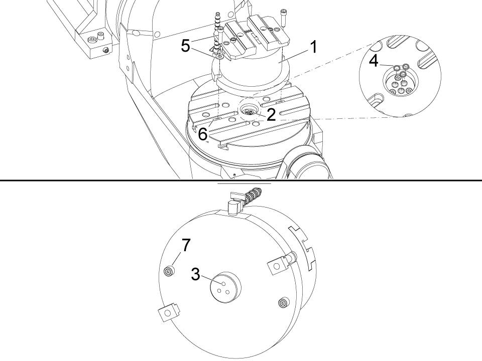

Installation
В показаната позиция въздушната линия е отворът [2], използвайте порта за достъп при теч от спирачката [1] като референтен.
Настройте оста на C в начална позиция.
Почистете съответстващата повърхност в централния отвор и върху притискащата планка на хидравличния менгеме за стружки и останало масло. Уверете се, че винтовете и шайбите също са свалени
За да монтирате менгемето [1], внимателно поставете помпата в отвора, не забравяйте да подравните хидравличните отвори [2] вътре в отвора с хидравличните отвори на менгемето [3]. Уверете се, че О-пръстените [4] са в каналите на хидравличните отвори, ако са разкъсани или повредени, веднага ги сменете
ЗАБЕЛЕЖКА: Съединителят на плота може да бъде монтиран само в една ориентация.  Хидравличните отвори [2] могат да бъдат ориентирани само по един начин, уверете се, че отворите на съединителя съвпадат с тези на главата.
Използвайте SHCS и шайба [5], за да затегнете болта на менгемето към T-гайките [6] в слота, показан на изображението.
 Докато поставяте помпата, уверете се, че ПОЗИЦИОНИРАНЕТО [7] е в Т-слотовете, разположени над лявата T-гайка и под дясната T-гайка. Те трябва да седят диагонално една от друга.
ЗАБЕЛЕЖКА: Винаги почиствайте вътрешността на централния отвор за стружки, преди да инсталирате хидравличното менгеме.
За да монтирате менгемето [1], внимателно поставете менгемето в отвора, не забравяйте да подравните хидравличните отвори [2] вътре в отвора с хидравличните отвори на менгемето. Уверете се, че О-пръстените [3] са в каналите на хидравличните отвори, ако са разкъсани или повредени, веднага ги сменете
Използвайте SHCS и шайба [4], за да затегнете болта на менгемето към T-гайките [5] в слота, показан на изображението.
 Докато поставяте менгемето, уверете се, че подравняващият блок [6] е в централните Т-образни канали.

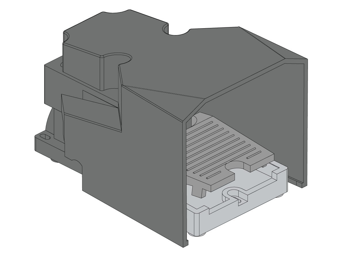

И накрая, уверете се, че менгемето работи, за да го направите, натиснете крачния педал.

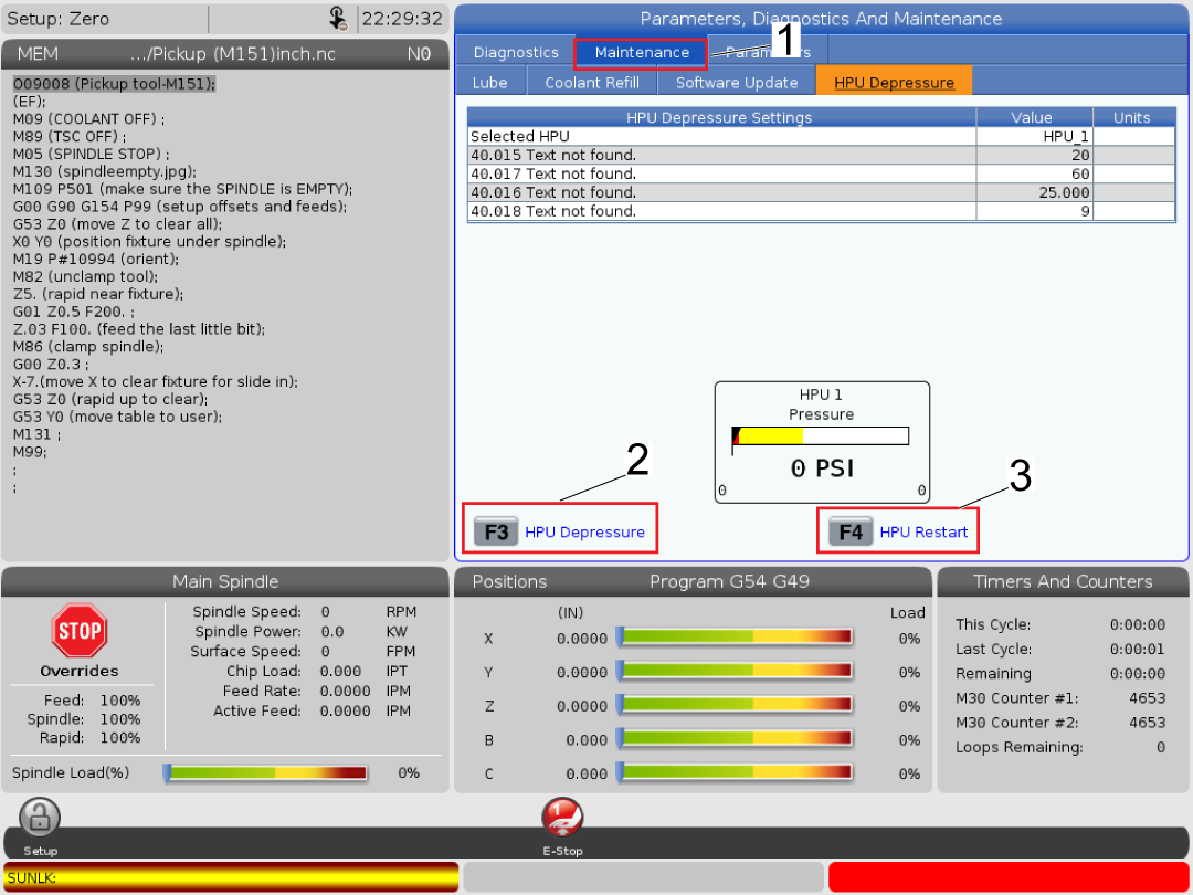

За да свалите физически хидравличното менгеме, натиснете [CURRENT COMMANDS] и деактивирайте менгемето като отидете на раздела устройство за закрепване на детайла под раздела устройство. Променете стойността на устройството за закрепване на детайла от персонализирано хидравлично менгеме на Няма.
Отпуснете налягането HPU, като натиснете [F3] върху раздела за поддръжка.
Свалете менгемето и запушете трите отвора на портовете с винтовете 5/16-18, предоставени в комплекта.
Активирайте отново HPU, като натиснете [F4] върху раздела за поддръжка.
След отстраняване на менгемето, запушете хидравличните отвори с 5-/16 винта и шайби.
 ЗАБЕЛЕЖКА: Уверете се, че има О-пръстени в каналите преди да ги запушете с винтовете.
