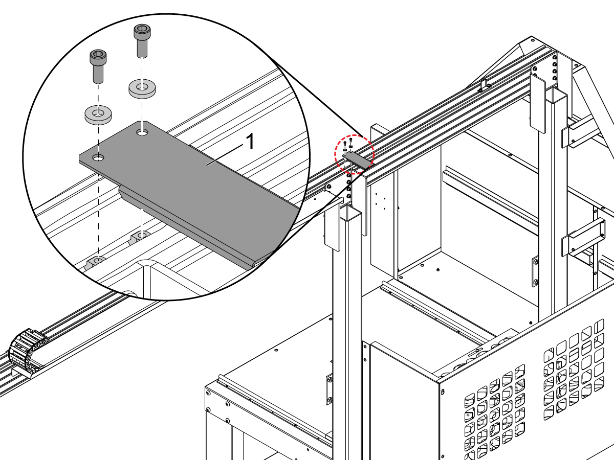

Level the APL
  • Richten Sie die APL-Basis mit der Wasserwaage auf dem APL-Tisch aus
  • Verwenden Sie die Nivellierungsschrauben an der Unterseite der APL-Basis, um die APL-Front nach hinten [1] und von Seite zu Seite [2] zu auszurichten
  • Wenn mit dem Nivellieren fertig ist, stellen Sie sicher, dass alle vier Nivellierungsschrauben Kontakt mit dem Boden aufnehmen
  • Legen Sie die Wasserwaage auf den horizontalen Träger [3]
  • Lösen Sie die Schrauben, die den Träger an den Säulen sichern
  • Heben oder senken Sie die rechte Seite [2] des horizontalen Trägers, bis er nivelliert ist
  • Ziehen Sie die Schrauben fest, die den horizontalen Strahl an den Säulen sichern.
Shipping Brackets
  • Entfernen Sie die APL-Arm-Transporthalterungen [1]
  • Entfernen Sie die Tisch-Transporthalterungen [1], [2]
  • Entfernen Sie die Blechabdeckung der AW-Achse [2]
  • Entfernen Sie die AU- und AW-Achsen-Transporthalterungen [1]

Die Kabelträgerhalterung [1] und die dazugehörigen Teile befinden sich in einem mit Reißverschluss am automatischen Werkstücklader befestigten Beutel.
Montieren Sie die Kabelträgerhalterung [1] wie abgebildet mit den mitgelieferten Teilen.
Vergewissern Sie sich, dass die Halterung [2] wie abgebildet auf der APL-Kante [3] sitzt, damit der Kabelträger nicht an der Kante hängen bleibt.
  • Heben oder senken Sie die rechte Seite des horizontalen Trägers, bis er nivelliert ist
  • Überprüfen der APL-Armhöhe [2]

Installieren Sie eine neue Halterung im Schaltschrank
Bei Maschinen mit einem Stern-Dreieck [1] im Schaltschrank muss es entfernt werden, bevor die neue Halterung [2] mit den 10-32 Schrauben [3] im Satz installiert wird.
6
An diesem Punkt, falls zutreffend, installieren Sie das Stern-Dreieck [1] wieder und installieren Sie dann das C-APL-Netzteil und die CAN-Platinenbaugruppe [2] wie neben dem Vektorantrieb gezeigt.
