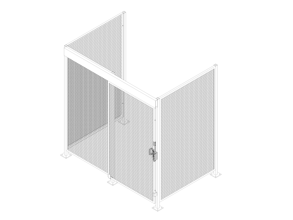

Befolgen Sie die nachstehenden Anweisungen, um den Zaun zusammenzubauen.
Automatischer Werkstücklader - Zauninstallation

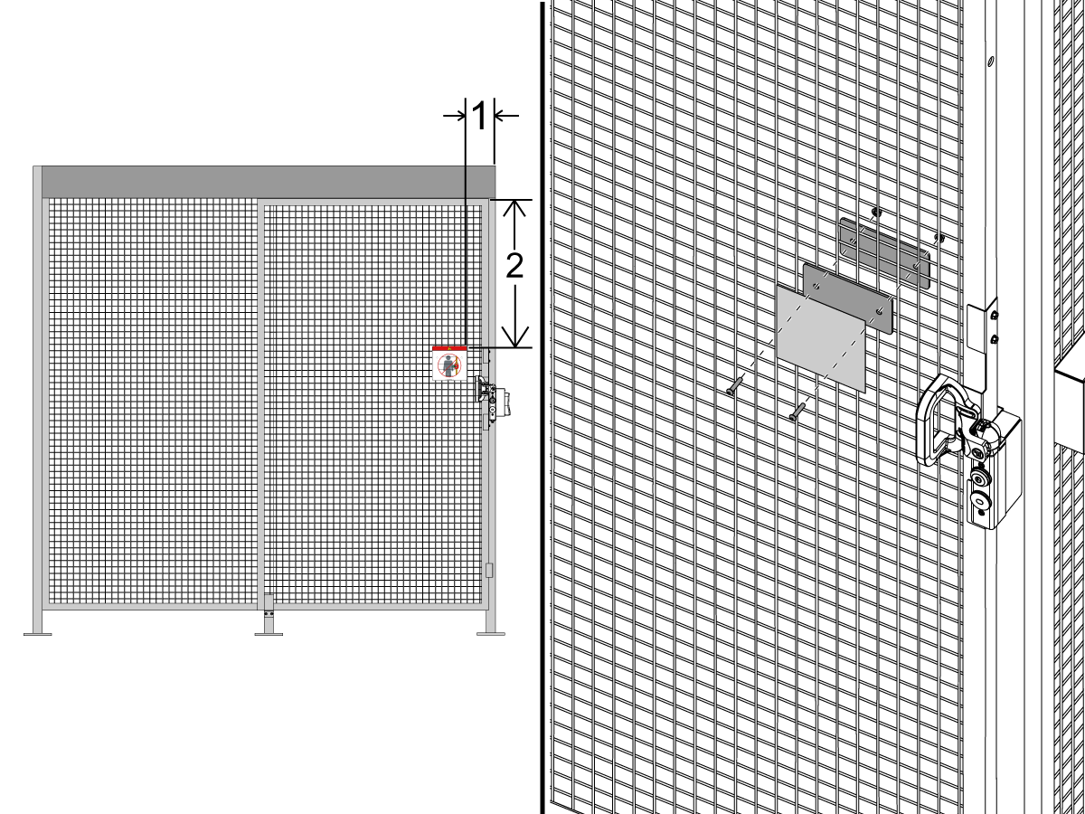

Sobald der Zaun zusammengebaut ist, befestigen Sie die beiden Sicherheits-Aufkleberplatten mit den Schrauben, Muttern und Montageplatten wie abgebildet.
Der Sicherheitsaufkleber für den Zaun befindet sich links von der Verriegelung, 4 Zoll von der rechten Seite des Zauns [1] und 34 Zoll von der Oberseite der Tür [2].

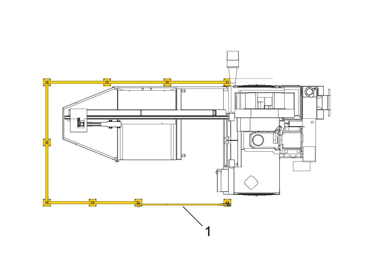

Fence Installation to Mill APL
Den Sicherheitszaun wie abgebildet um die Maschine herum montieren. Stellen Sie sicher, dass die Tür [1] richtig öffnet und schließt.
Fence Installation to Lathe APL

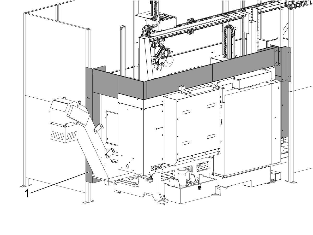

Für ST-10
Montieren Sie das Zaunblech[1] am Maschinenblech und befestigen Sie den automatischen Werkstücklader-Zaun am Zaunblech.
Für ST-20/25

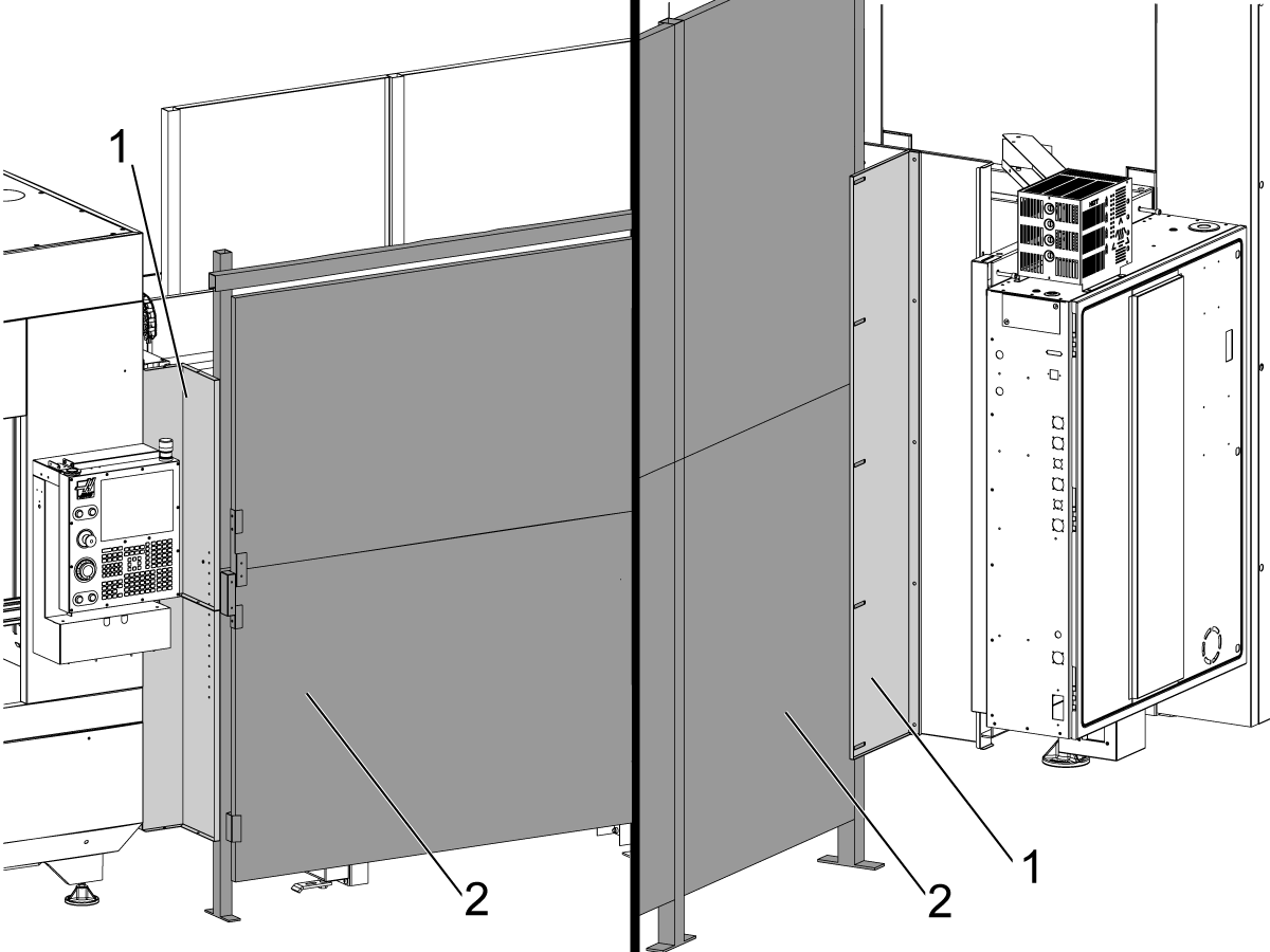

Beachten Sie diesen Schritt für APLs, die vor Januar 2024 gebaut wurden
Montieren Sie das Zaunblech [1] am Maschinenblech und befestigen Sie den automatischen Werkstücklader-Zaun [2] am Zaunblech.
Beachten Sie diesen Schritt für CE/Fence APLs, die im Januar 2024 und später gebaut wurden

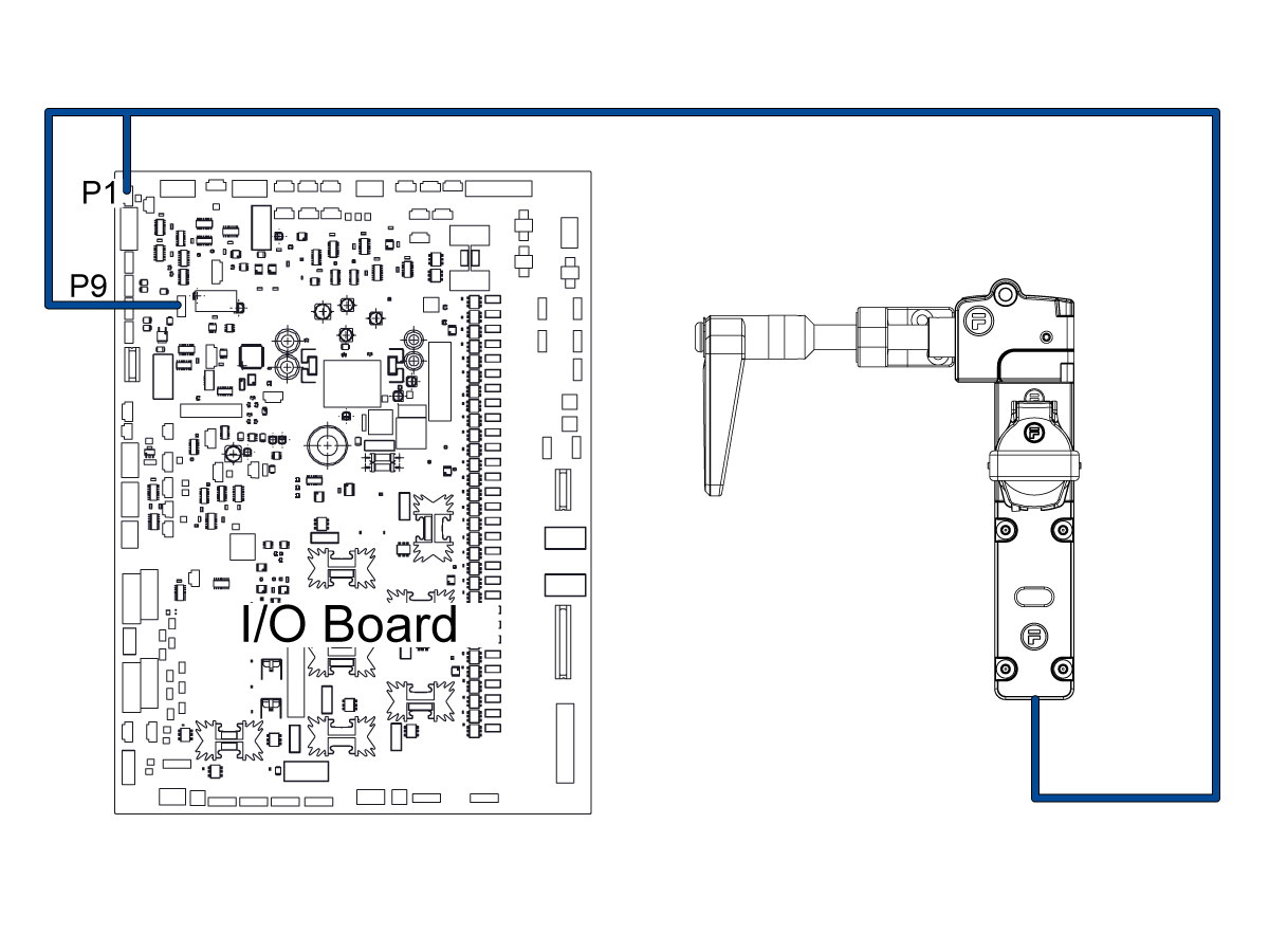

Verlegen Sie den Verriegelungsdraht zur E/A-Platine und schließen Sie ihn an P1 und P9 an.
Hinweis: Dieses Bild zeigt die Befestigungsverriegelung 1, aber die Verkabelung der E/A-Platine ist für alle Verriegelungsversionen gleich.

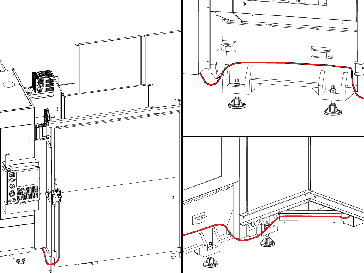

Bei VFs den Verriegelungsdraht wie abgebildet zur Steuerungsbox verlegen.

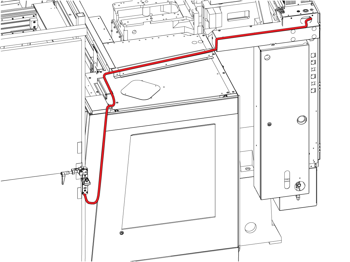

Bei Drehmaschinen verlegen Sie den Verriegelungsdraht wie abgebildet zur Steuerungsbox.

Für UMC verlegen Sie den Verriegelungsdraht unter dem Zaun und entlang der Schürze der Maschine zur Steuerungsbox.
Hinweis: Verwenden Sie Kabelklemmmagnete, um den Draht entlang der Schürze der Maschine zu führen.

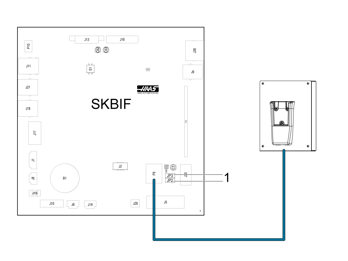

Schaltplan
Das tragbare Handradkabel an P9 am SKBIF im Bedienpult anschließen.
Entfernen Sie die Steckbrücken [1] am SKBIF aus der horizontalen Position und setzen Sie sie in der vertikalen Position wieder ein.
WARNUNG:  Indem die Brückenstecker nicht in die vertikale Position gebracht werden, wird die Nothalt-Funktion auf dem RJH-XL deaktiviert und die Maschine ist als unsicher anzusehen.  Brückenstecker MÜSSEN vertikal eingesetzt werden.
