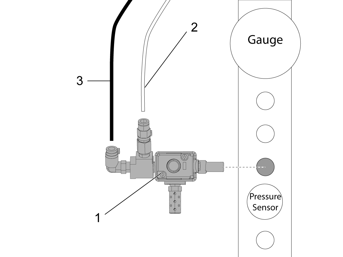

Vypněte vzduch.
Najděte vzduchovou armatru [1], odstraňte třetí zástrčku NPT pod měřidlo vzduchu.
Nainstalujte armaturu adaptéru P/N 58-1521 [2] do sběrného potrubí.
Instalujte solenoidní ventil [3] orientovaný podle obrázku.
Připojte kabel solenoidu k adaptéru a potom připojte adaptér ke konektoru na panelu označeném "PULSEJET".
 Poznámka: Pokud instalujete na stroj, který má stojan na mazání CAN, nepoužívejte adaptér kabelu solenoid vzduchu/mazání (33-0596). Místo toho zapojte přímo do konektoru označeného „PULSEJET" na stojanu na mazání CAN.

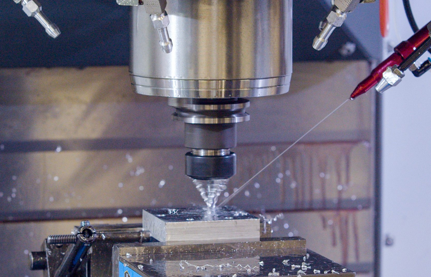

Rozbalte sestavu hubice PulseJet.
Povolte upínací šroub [1] a zasuňte svorku a sestavu PulseJet na trysku P-COOL.
Trysku PulseJet nastavte tak, aby otvor pro přívod oleje [2] byl na dně.
Nasměrujte trysku přibližně na střed vřetene (bude upraven později).
Utáhněte nastavený šroub.

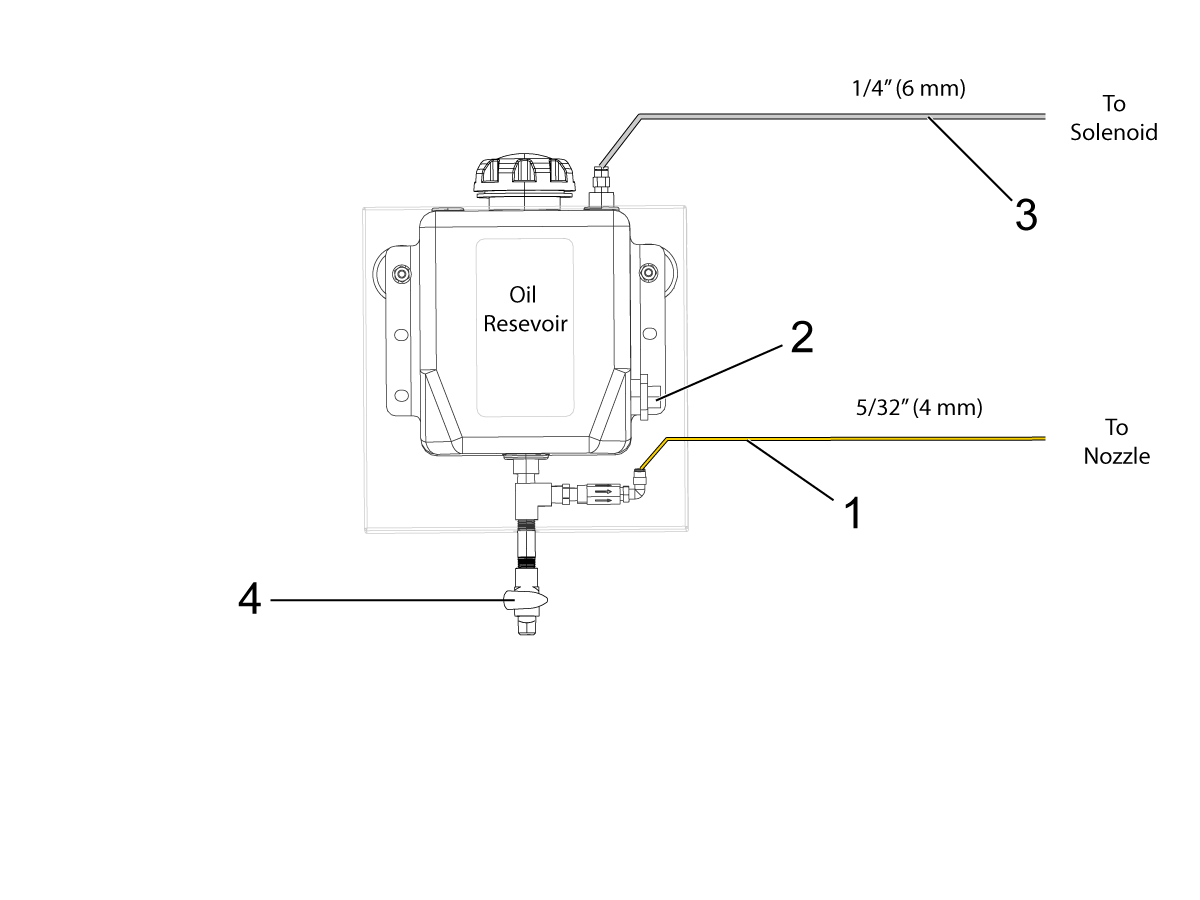

Nádrž olejové nádrže namontujte do krytu stroje, viz obrázek.
Olejová montáž je pro snadné připevnění magnetů.
důležité: Neposunujte magnety do krytu. Pokud však potřebujete nádrž přemístit, naklopte ji, aby se odpojili magnety, a pak ji jemně sklopte.
Připojte kabel a vzduchové hadice k montáži olejové nádrže viz nákres.
Vzduchovou hadici připojte k solenoid.
  Důležité:Dbejte na to, aby byly správné hadice připojeny k solenoid, odpovídající barevným zipem. Pokud jsou hadice vyměšny, bude to mít vysoký tlak na nádrž a může vést k prasknutí nádrže.
Přesuňte odlehčovací přítlak [1] do otvoru na sestavě nádrže a utáhněte pojistnou matici.
Pomocí dodaného spirálového zábalu [2] z uzávěru do horní části stroje pomůžete úhledně organizovat a zabezpečovat kabely.
Dbejte na to, aby byl vypouštěcí ventil na dně nádrže v uzavřené (horizontální) poloze [4].
Sejměte víčko nádrže a naplňte nádržku olejem [3].  Nádrž nepřeplňujte.
POZNÁMKA:Nádrž vyžaduje vzdušnou mezeru nad olejem, aby byl zachován pozitivní tlak nad olejem.
Znovu nainstalujte uzávěr.

Vyzkoušejte PulseJet, dokud se nevytvoří silný proud.

Tank Replacement
Vyhledejte sestavu nádrže [1] na boční straně stroje.
Umístěte velkou nádobu [2] na vypuštění oleje (alespoň 3 litry).
Poznámka: Plánujete-li olej znovu použít, je nutné nádobu důkladně vyčistit.
Otevřete ventil [3] a nechte jej zcela vytéct. Uvolněte víčko nádrže a urychlete vypouštění.
Jakmile je olej vypuštěn, zavřete vypouštěcí ventil.
Magnetickou nádrž opatrně zvedněte ze stroje naklápěcím pohybem. Otočte nádrž tak, abyste měli přístup k zadní části nádrže.
Opatrně odpojte vzduchové vedení [4] a snímač hladiny oleje [5].
Odpojte olejovou hadici [6].
Poznámka: Olej může hadicí protékat zpět, takže pod ní ponechte nádobu na zachycení oleje.
Připojte 5/32" olejovou hadici [1], kabel snímače hladiny paliva [2] a 1/4"  vzduchové potrubí nádrže  (viz schéma).
Opatrně namontujte nádrž na bok stroje s magnety.
Ujistěte se, že je vypouštěcí ventil [4] zavřený.
Otevřete víčko nádrže a naplňte nádrž olejem. Pevně nasaďte víčko, dokud nezacvakne.
V systému se zachytí vzduch z odpojení a opětovného připojení olejového potrubí. Tento vzduch musí být před efektivním použitím PulseJet vypuštěn.
Viz část Plnění olejového potrubí v tomto dokumentu.

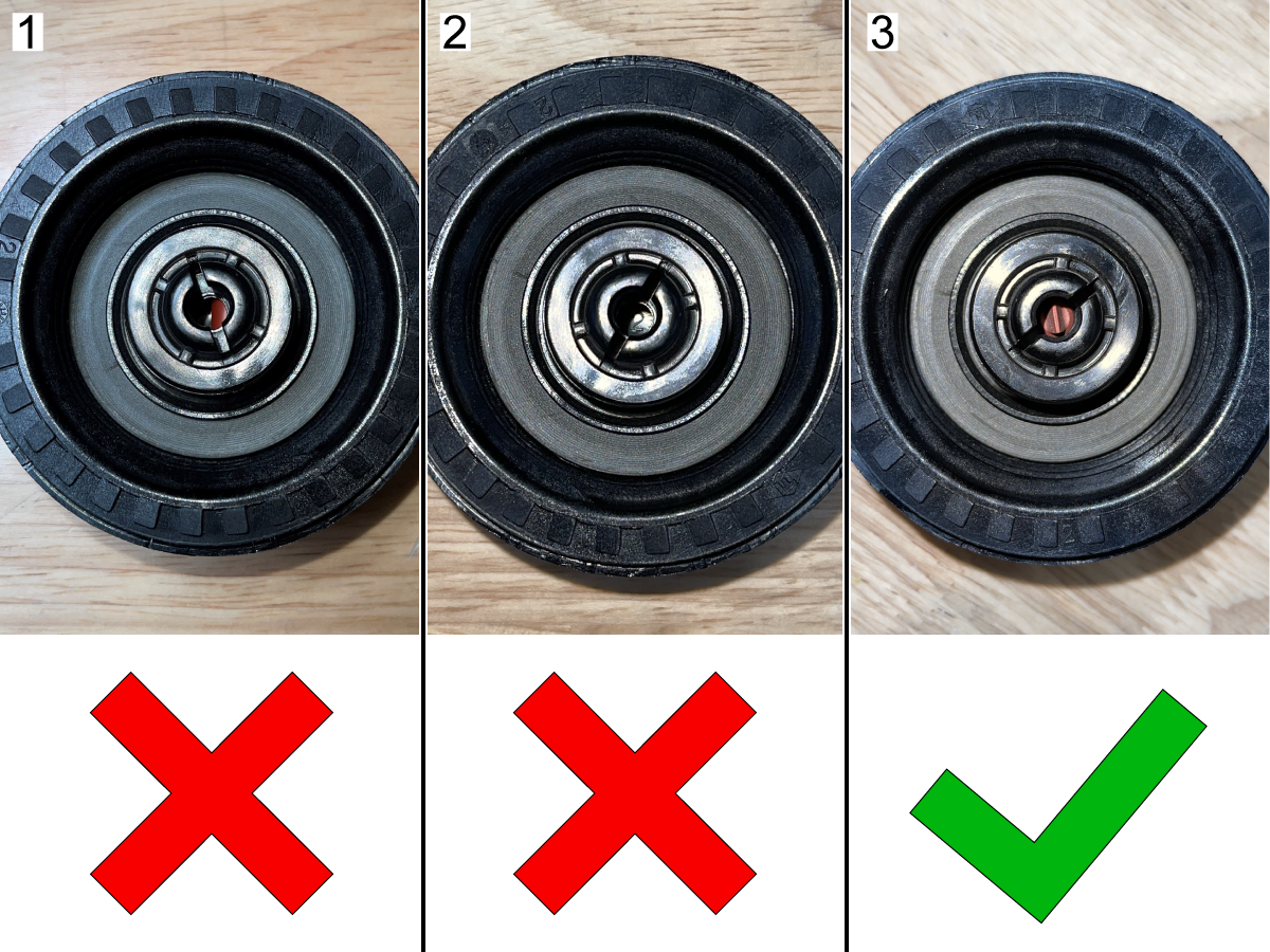

Reinstall Cap Seal
Sejměte víčko nádrže a zkontrolujte, zda je těsnění na svém místě. Pokud není v dané poloze[1] nebo není vidět[2], bude nutné jej znovu nainstalovat. Utěsněte ve správné poloze[3].
Sejměte víčko nádrže a zkontrolujte, zda je těsnění na svém místě. Pokud není v dané poloze nebo není vidět, bude nutné jej znovu nainstalovat.
Pomocí plochého šroubováku oddělte sestavu krytu. Jsou zde čtyři klipy, které jej drží pohromadě.
Vyjměte západkovou desku a těsnění krytu a důkladně očistěte všechny součásti.
Znovu nainstalujte rohatku. Lze ji instalovat pouze jedním způsobem. Znovu nainstalujte těsnění uzávěru.
Přitiskněte k sobě oba díly, dokud svorky nezapadnou na místo.
Znovu nainstalujte víčko a ověřte, že PulseJet funguje správně.
