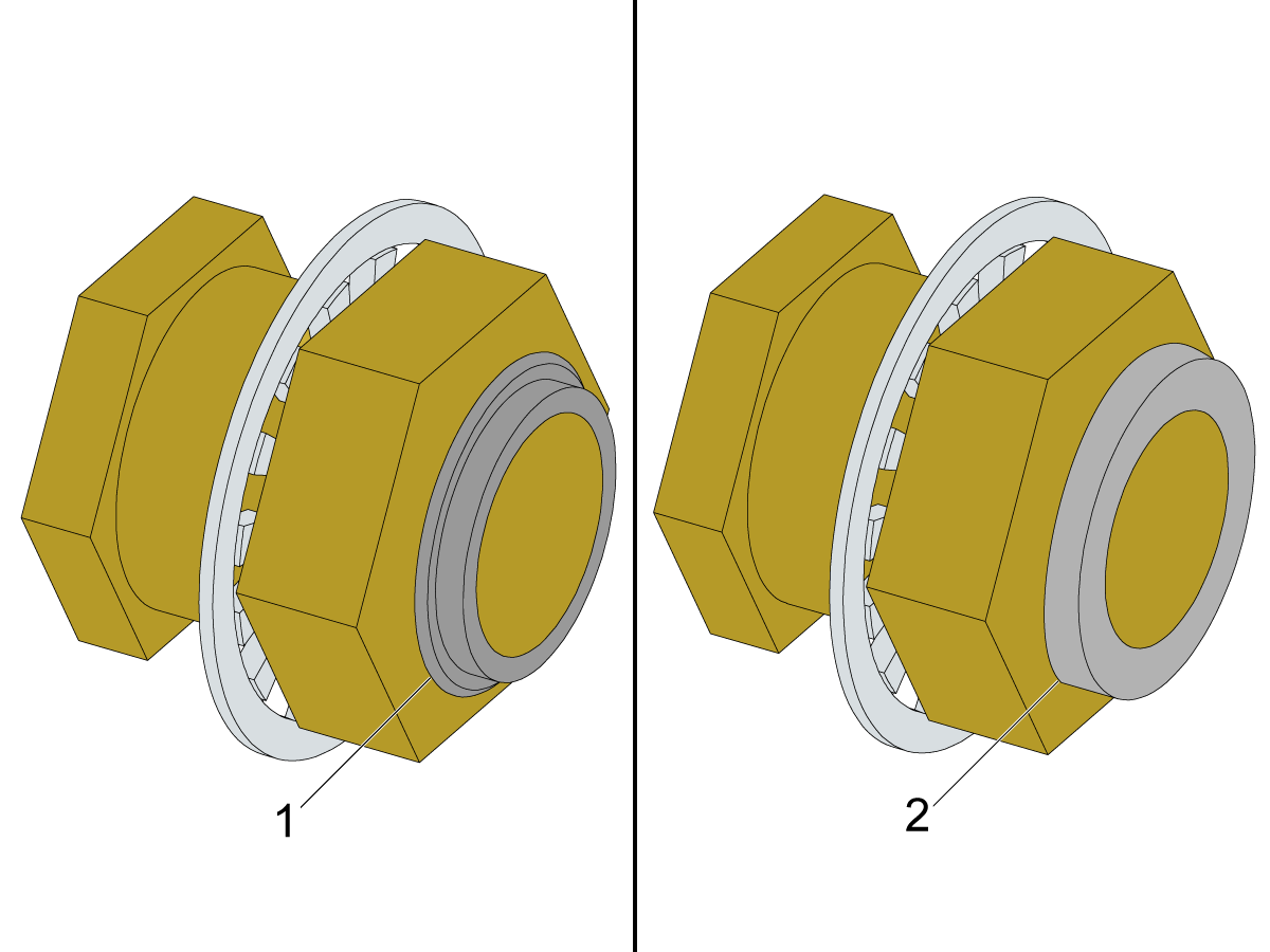

Těsná tolerance je  instalována na levé straně / straně pohonu a lze ji identifikovat krokem na přední straně [1], zatímco pouzdro na pravé straně / na straně bez pohonu má plochou plochu [2].

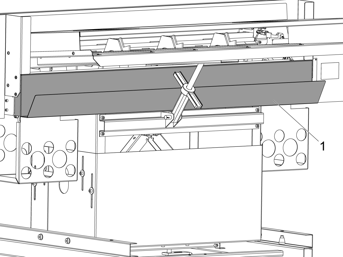

Sejměte zadní plechový kryt[1], abyste získali přístup k ramenům tlačné tyče.

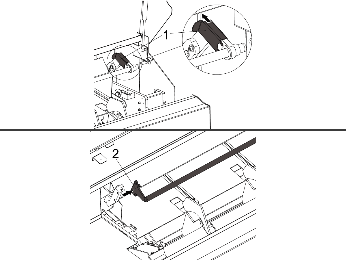

Pomocí následujících kroků nastavte rameno tlačné tyče do zvednuté polohy a vyjměte tlačnou tyč:
Stisknutím tlačítka [RECOVERY] přejděte do režimu obnovení podavače tyčí a stisknutím [F1] zvedněte ramena tlačné tyče.
Stiskněte tlačítko [EMERGENCY STOP (NOUZOVÉ ZASTAVENÍ)] na soustruhu. Otevřete víko pro nastavení.
Na konci tlačné tyče vysuňte přidržovač pouzdra[1] mimo tlačnou tyč.
Na druhém konci tlačné tyče vytáhněte upevňovací díl[2] mimo blok držáku, a vyjměte tlačnou tyč a pouzdro.

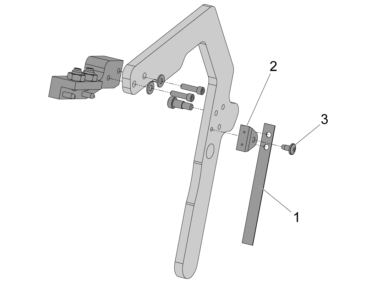

Přesuňte levé rameno tlačné tyče do dodatečného ramena a namontujte novou doplňkovou plochou pružinu[1], plochý držák pružiny[2] a šroub s vypouklou hlavou[3].
Přeneste pravé součásti ramene tlačné tyče do ramene retrofitu a namontujte novou plochou pružinu pro retrofit[1], plochou pružinu[2] a šroub s vypouklou hlavou[3].

Na levé straně / straně pohonu nainstalujte novou sestavu pouzdra přepážky s těsnou tolerancí. Znovu namontujte hřídel ramene tlačné tyče a opravte pojistné kroužky obsažené v sadě.
Na pravé/nepoháněné straně nainstalujte novou dodatečnou sestavu pouzdra přepážky a nainstalujte dodatečně namontovanou hřídel ramena tlačné tyče bez drážky pro pojistný kroužek.

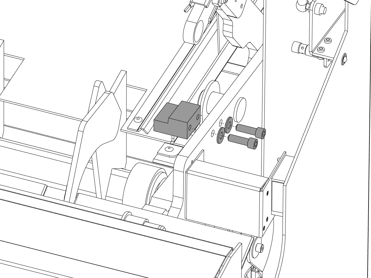

Namontujte zarážku ramene tlačné tyče na stranu bez pohonu.

Namontujte zpět zadní plechový kryt.
