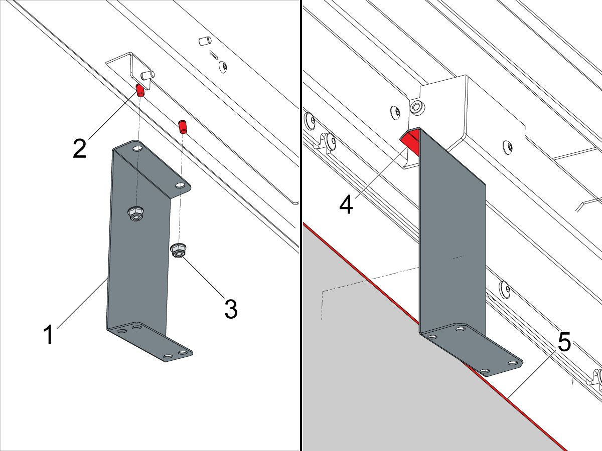

Få maskinens akse hjem og tryk derefter på  [E-STOP]-knappen og kontrollér, at de hydrauliske trykmålere viser 0 PSI (0 Bar).
Skub lineære guide puder [1] på B-aksen for at sikre, at kuglerne i den lineære guide truck forbliver på plads.
Skub brillens bremse [1] ved siden af de lineære puder på de lineære skinner, og bolt den derefter løst fast på brillens hæver [2]. Juster komponenterne ved hjælp af den medfølgende hardware [3]
Monter al hardware løst, og stram den forreste højre bolt [1], så hæveren har et omdrejningspunkt under retvinkling.
Bemærk: Sørg for, at alle bolte sidder godt i og ikke helt strammet, indtil hæveren er retvinklet

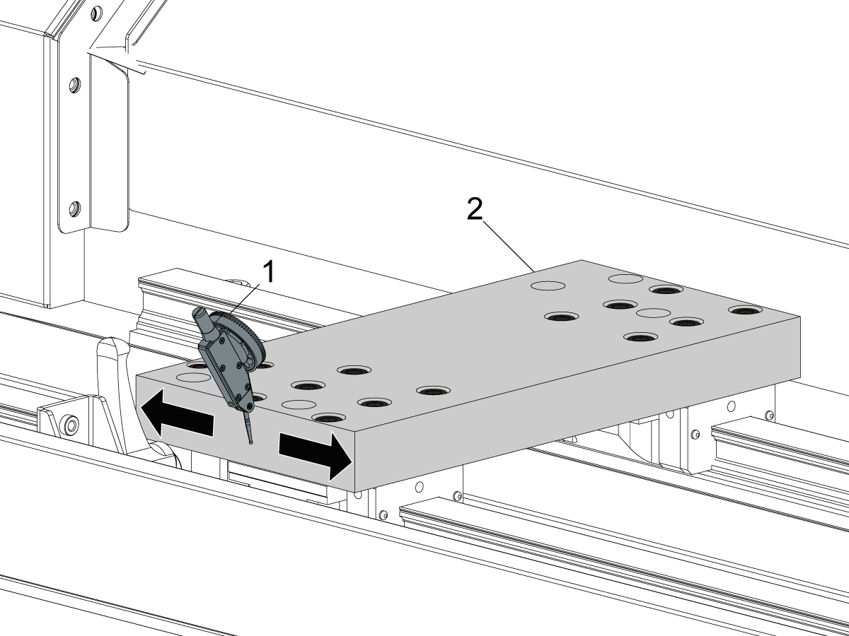

Brug en indikator til at vinkelrette hævepladen til Z-aksen. Monter indikatorbasen på revolverhovedet eller X/Y-aksens lineære skinner.
Tilkobl brillens bremse, og jog Z-aksen på maskine for at angive siden af hævepladen, og fortsæt derefter til retvinklet den.
Sørg for parallelhed NTE  0,0254 mm (0,001 tommer)
Efter kontrol af retvinklethed skal alle bolte tilspændes i henhold til Haas' momentskema. Bekræft retvinklethed bagefter.
Frakobl brillens bremse, og bekræft parallelheden af brillens hæveenhed langs B-aksen.
Saml og Installer den brille hvile hårdt stop ved at installere den medfølgende bolt [2] i stophuset [1].
Bemærk: Der er en gevindskåret bestemmelse for stoppet på maskinbasen.

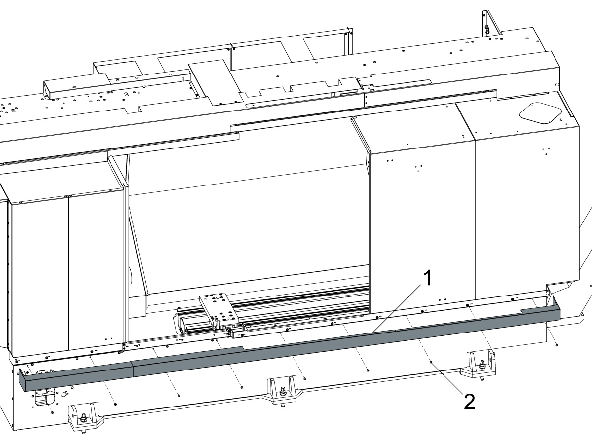

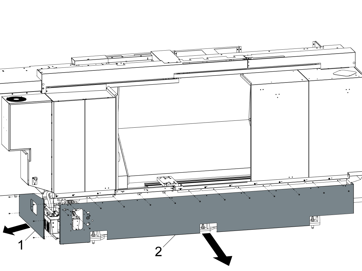

Fjern hardwaren [2] og skinnen [1] fra kabinettet for at få adgang til de bolte, der holder frontskørtet på plads.
Fjern de forreste [2] og side [1] skørter fra maskine for at få adgang til VVS de hydrauliske linjer.
Bemærk: Frontpanelet holdes på fundamentet af magneter i bunden.
vigtigt: Sluk for maskine, og sørg for, at HPU-målere læser 0 PSI, før du fortsætter med demontering.
Bemærk: Olie vil dræne fra eksisterende manifold, når du installerer brillens manifold.

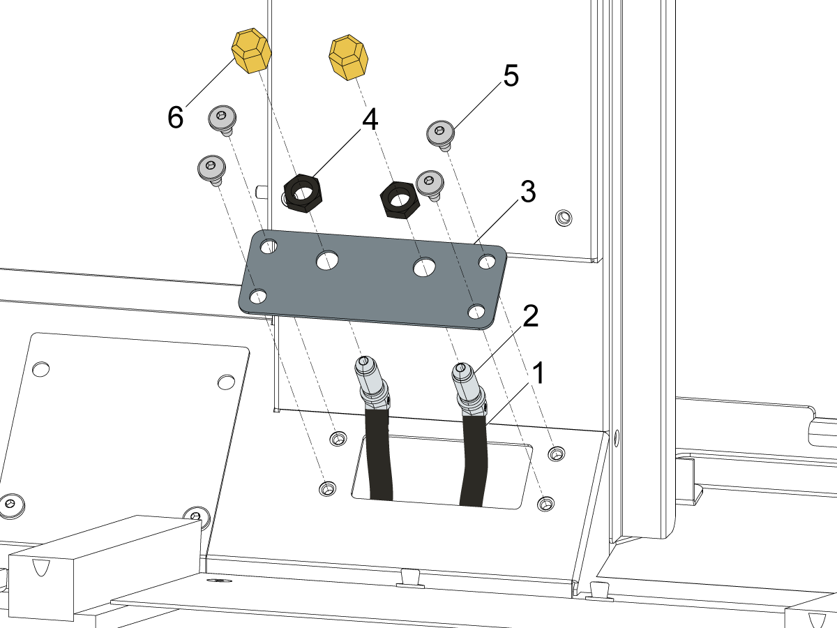

Fjern stikkene fra bunden af den eksisterende HPU-manifold. Installer boltene og split-spændeskiverne [3], og placer derefter O-ringen [2] oven på brille-manifold [1], og lad boltene styre den under montering.
Bemærk: Sørg for, at O-ringen er smurt for at minimere klemning.
Stram boltene med en åben skruenøgle, og sørg for, at de delte spændeskiver er helt klemt sammen.
Genmontering af stikkene i de nederste porte på brillens manifold.

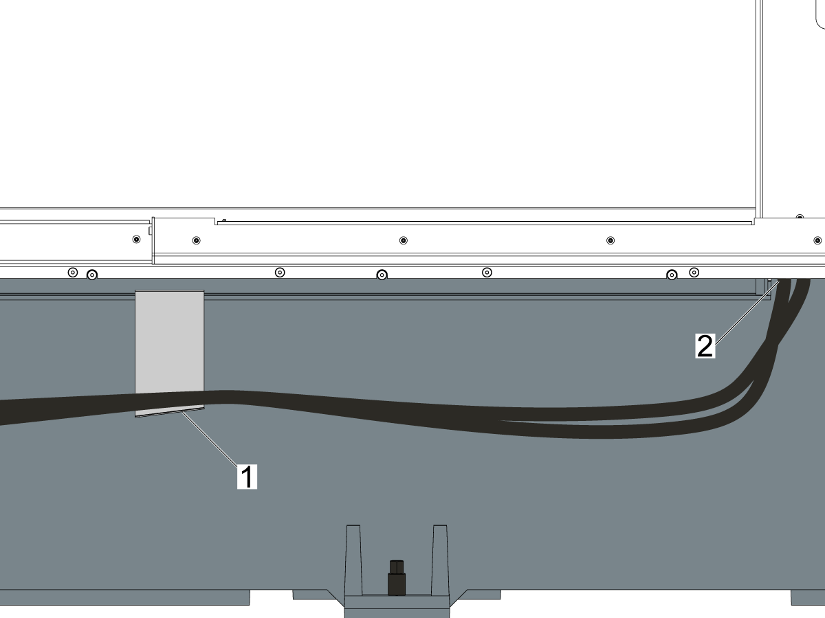

Bemærk: Sørg for, at hydraulikledningen løber gennem bestemmelserne under monteringspladen.
Tilslut slangerne [1] til den vinklede fitting [2], og før dem gennem monteringspladen [3]. Fastgør dem ved hjælp af de medfølgende møtrikker [4], og fortsæt derefter med at fastgøre pladen [3] til maskine kabinet. Installer de medfølgende hætter [6] sikkert på ledningerne.
6
Fastgør de to hydraulikslanger til IND- og UD-beslagene på bagsiden af brillens manifoldblok
Bemærk: Sørg for, at slangen ikke er bøjet eller gnider mod skarpe kanter
7
Tilslut solenoidens brille til P38 på I/O-kortet. Sørg for, at forbindelses skruen [1] er helt strammet.
8
Installer slange støtte beslaget [1] (P/N 25-12426B) på studs [2] ved hjælp af den medfølgende hardware [3]. Ældre maskiner har en bestemmelse i fundamentet [5], der kræver brug af det gamle slange støtte beslag [4] (P/N 25-12426A).
Bemærk: Begge beslag er inkluderet i servicesættet 93-1000510
BEMÆRK: Dette billede viser det mindste beslag til ST-30/35-maskiner.
9
Sørg for korrekt slæk i de hydrauliske linjer [2], så de ikke er mod nogen skarpe metalhjørner. Fastgør slangerne med lynlås til støttebeslaget [1] ved hjælp af hullerne i den.
Tænd for maskine, og aflæs trykmåleren [2] på lynettens manifold for at sikre, at den ikke overstiger 400 PSI (27,6 bar).
Løsn fastspændingsbolten [4], og drej kraven [4] for at give mulighed for justering af trykket.
Indstil trykket til 400 PSI (27,6 bar), og fyld derefter kraven [3], og stram klemmebolten for at få denne værdi indstillet som det maksimale tryk.

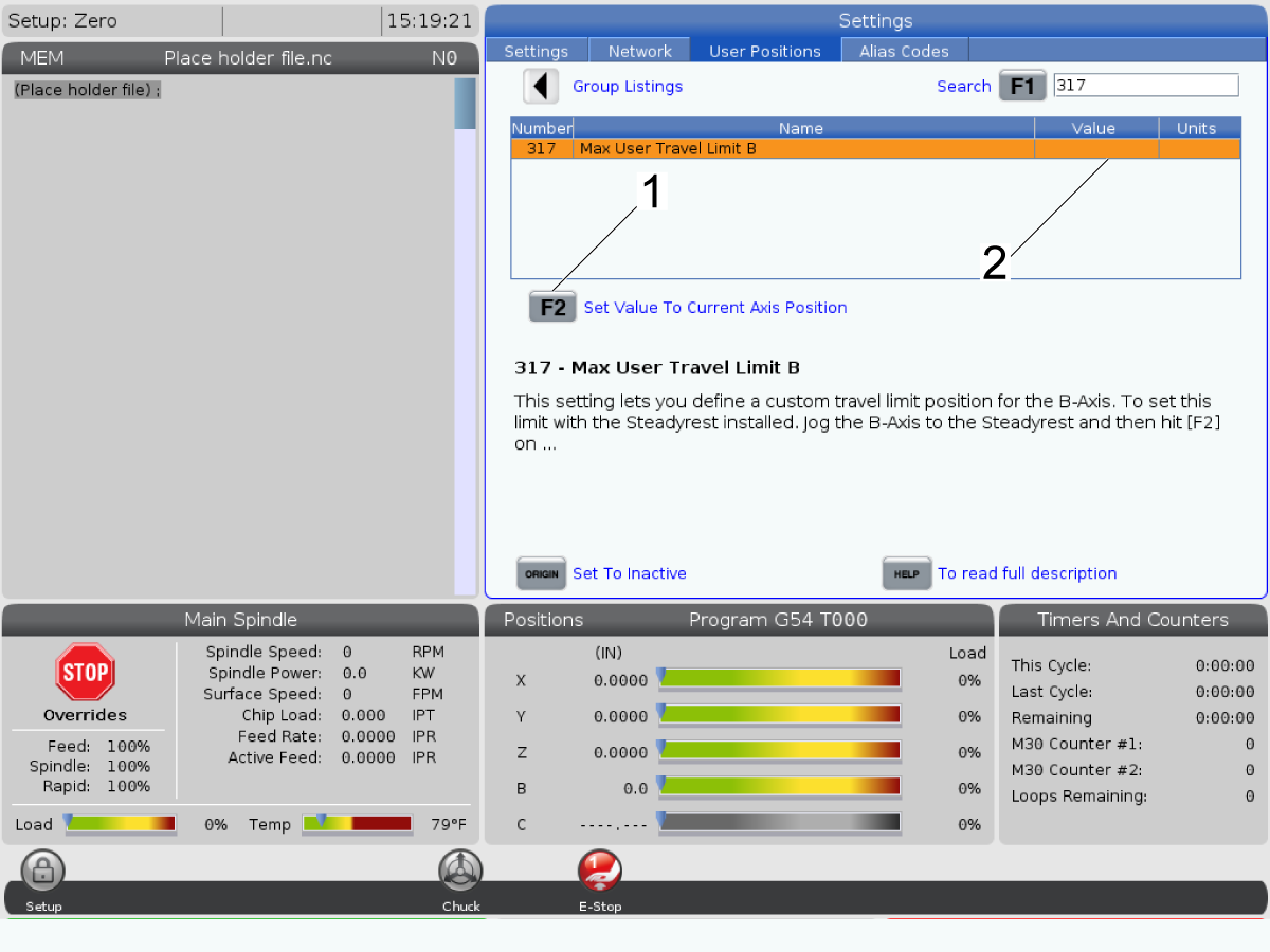

Sørg for, at Indstilling 317 Maks. brugervandringsgrænse B i [SETTING] under "Brugerpositioner" er indstillet korrekt for at undgå, at pinoldok støder ind i brillen.
Hvis du vil indstille indstilling 317, skal du jogge pinoldok til den ønskede position, og derefter trykke på [F2].
