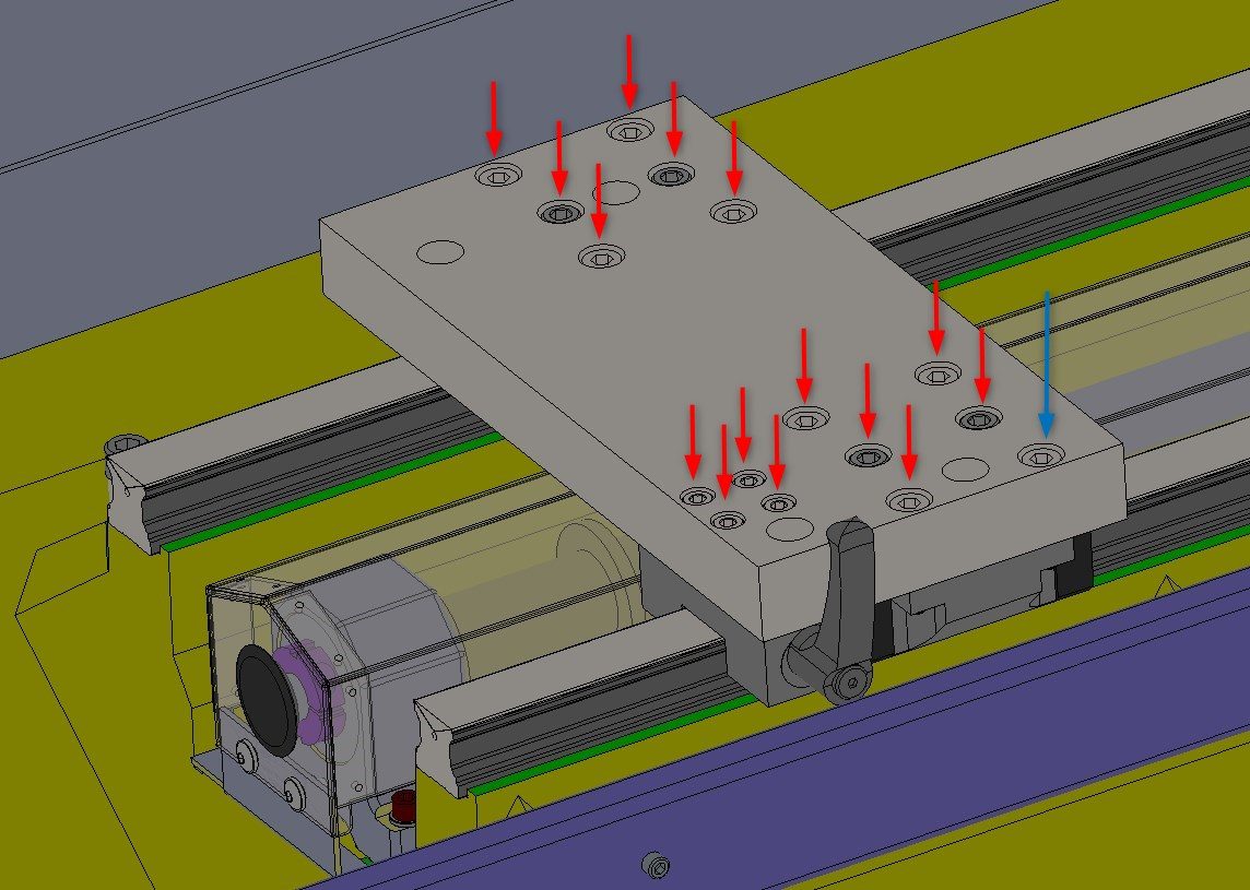

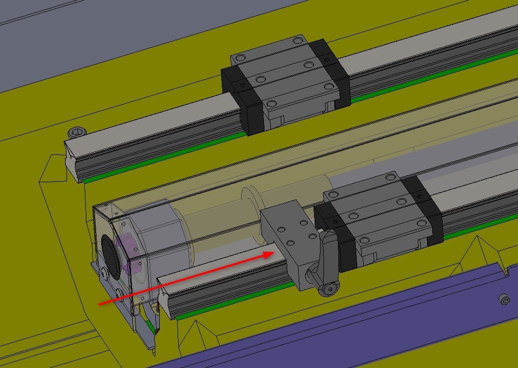

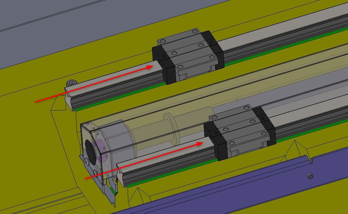

Faites glisser les patins de guidage linéaire [1] sur l'axe B en vous assurant que les billes du chariot de guidage linéaire restent en place.

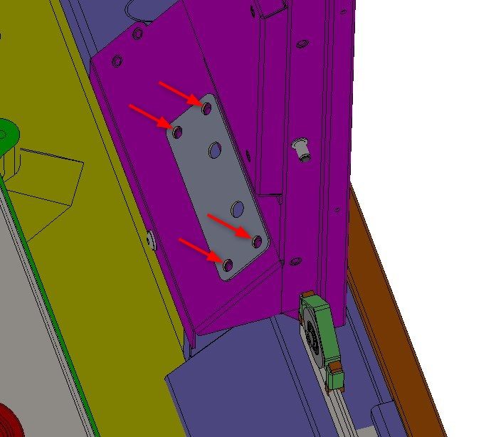

Faites glisser le frein de la lunette fixe [1] à côté des patins linéaires sur les rails linéaires, puis boulonnez-le sans le serrer sur la colonne montante de la lunette fixe [2]. Alignez les composants à l'aide du matériel fourni [3]
Installez sans serrer tout le matériel et serrez le boulon avant droit [1] de sorte que la colonne montante ait un point de pivotement pendant la quadrature.
Remarque : Assurez-vous que tous les boulons sont bien serrés et ne sont pas complètement serrés jusqu'à ce que la colonne montante soit à l'équerre

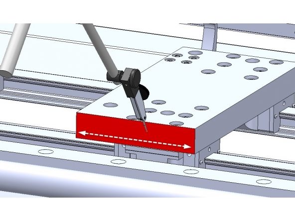

Utilisez un indicateur pour équerrer la plaque montante à l'axe Z. Montez la base de l'indicateur sur les rails linéaires de la tourelle ou de l'axe X/Y.
Engagez le frein de la lunette fixe et déplacez manuellement l'axe Z de la machine pour indiquer le côté de la plaque montante, puis continuez à l'équerrer.
Assurez-vous que le parallélisme ne dépasse pas  0,001 po (0,0254 mm)
Après l'équerrage, serrez tous les boulons selon le tableau de couple Haas. Vérifiez les carrés par la suite.
Débrayez le frein de la lunette fixe et vérifiez le parallélisme de la colonne montante de la lunette fixe le long de l'axe B.

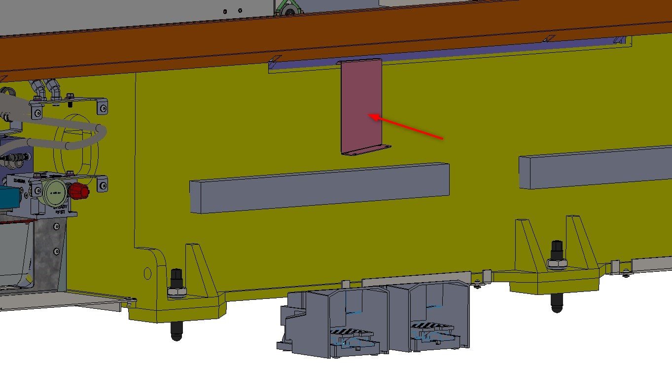

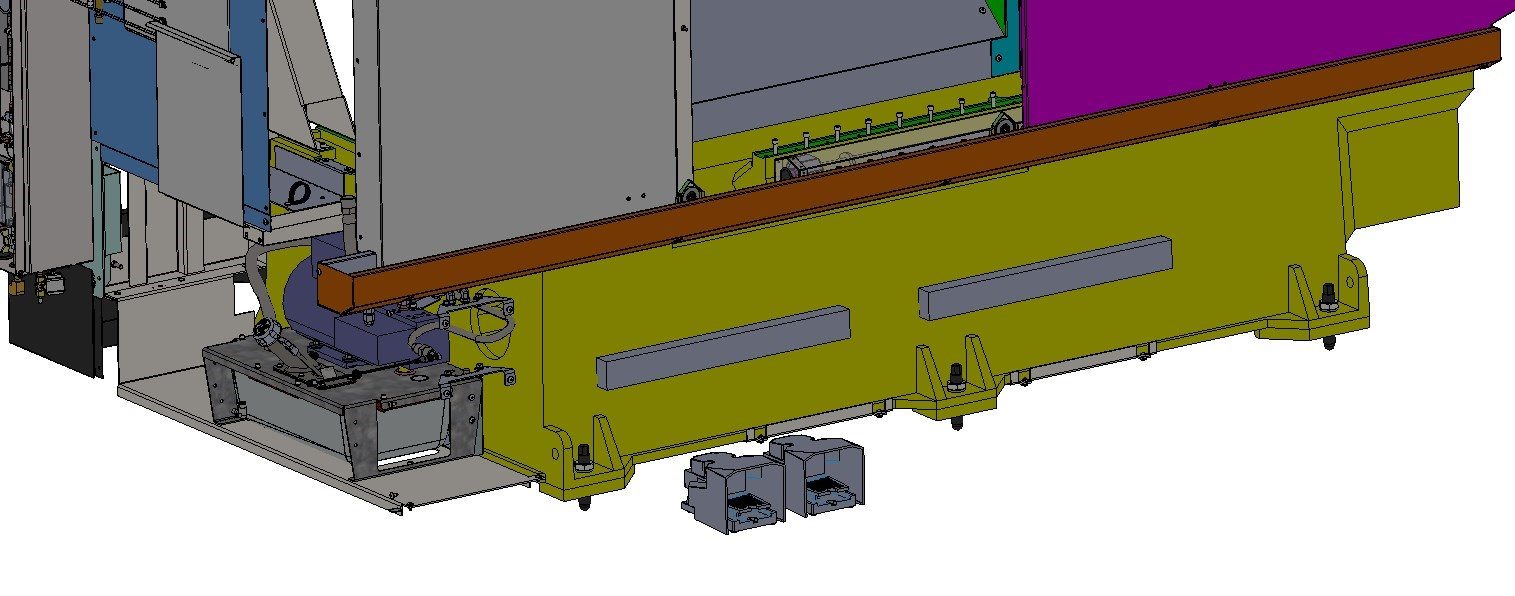

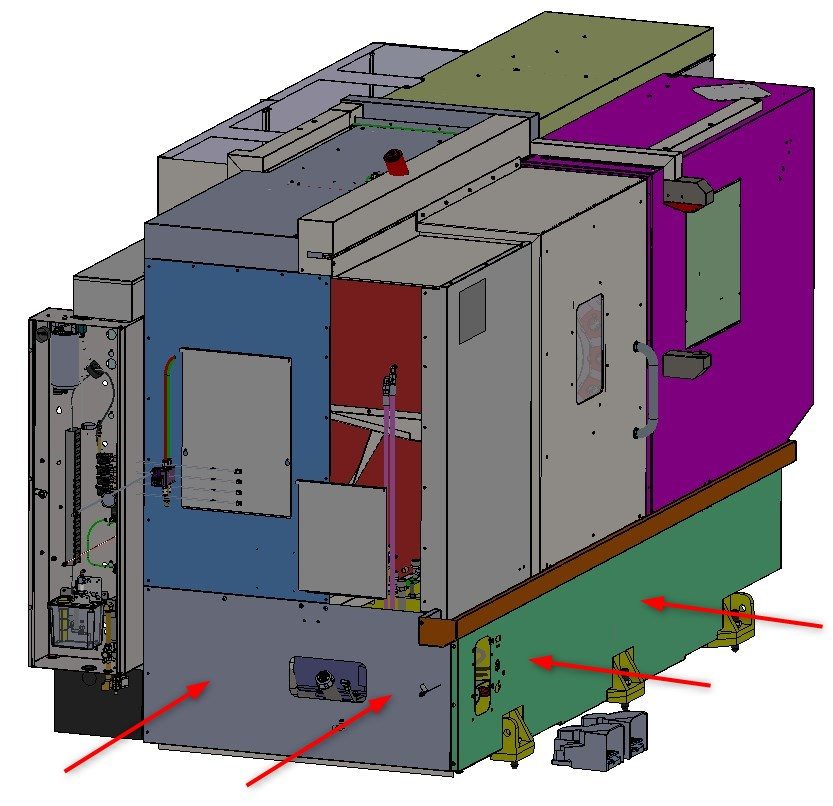

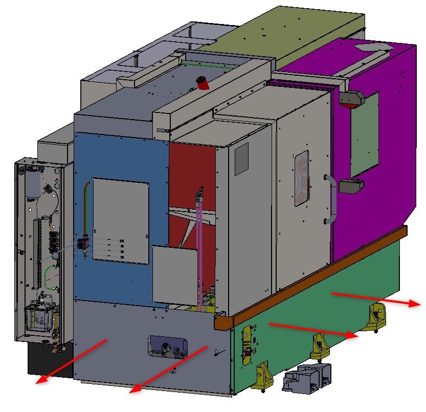

Retirez le matériel [2] et le rail [1] de la cartérisation pour accéder aux boulons qui maintiennent la jupe avant en place.
Retirez les jupes avant [2] et latérales [1] de la machine pour accéder aux conduites hydrauliques.
REMARQUE : Le panneau avant est maintenu au bâti par des aimants en bas.

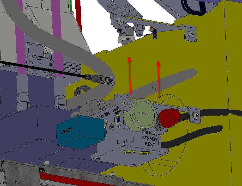

Remarque : l'huile s'écoulera du manifold existant lors de l'installation du manifold de la lunette fixe.
Retirez les bouchons du bas du manifold HPU existant, installez les boulons et les rondelles fendues [3], puis placez le joint torique [2] sur le dessus du manifold de la lunette fixe [1] et laissez les boulons le guider pendant l'assemblage.
Remarque :Assurez-vous que le joint torique est lubrifié pour minimiser le pincement.
Resserrez les boulons éventuellement avec une clé à bout ouvert et assurez-vous que les rondelles fendues sont complètement écrasées.
Réinstallez les bouchons dans les ports inférieurs du manifold de la lunette fixe.

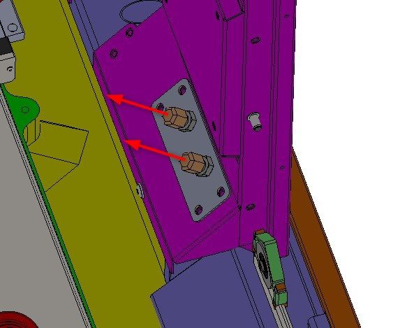

REMARQUE : Assurez-vous que la conduite hydraulique est exécutée à travers les dispositions sous la plaque de montage.
Connectez les tuyaux [1] au raccord incliné [2] et faites-les passer à travers la plaque de montage [3]. Fixez-les à l'aide des écrous fournis [4], puis fixez la plaque [3] à la cartérisation de la machine. Installez les capuchons fournis [6] solidement sur les conduites.
6

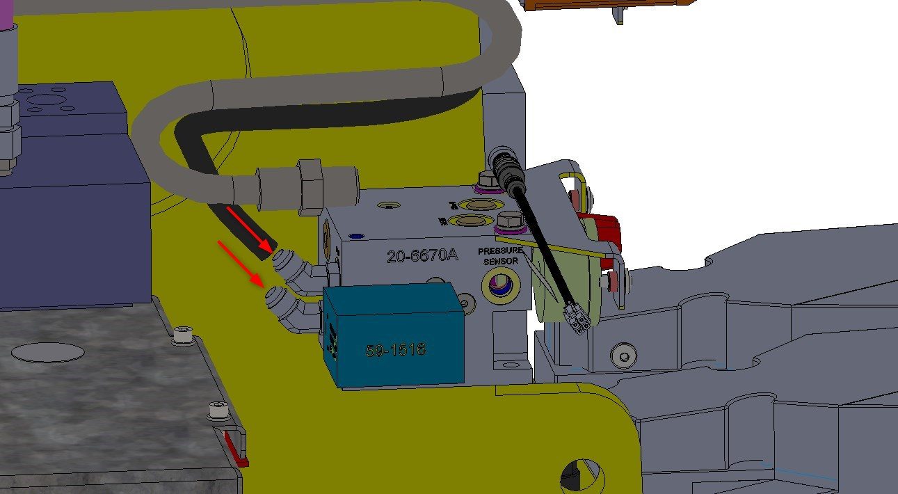

Fixez les deux flexibles hydrauliques aux raccords OPEN (ouvert) et CLOSED (fermé) à l'arrière du bloc du manifold de la lunette fixe.
Remarque :Assurez-vous que la ligne n'est pas pliée ou ne frotte pas contre des bords tranchants

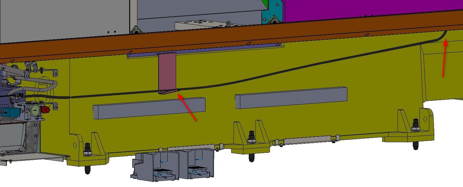

Installez le support de tuyau [1] (Référence pièce 25-12426B) sur les goujons [2] à l'aide du matériel inclus [3]. Les machines plus anciennes ont une disposition dans le bâti [5] qui nécessite l'utilisation de l'ancien support de tuyau [4] (Référence pièce 25-12426A).
Remarque :Les deux supports sont inclus dans le kit de service 93-1000510
Remarque :cette image montre le support le plus petit pour les machines ST-30/35.
9
Assurez-vous que les conduites hydrauliques [2] sont suffisamment lâches de sorte qu'elles ne soient pas contre des coins métalliques pointus. Attachez les tuyaux au support [1] à l'aide des trous qu'il contient.

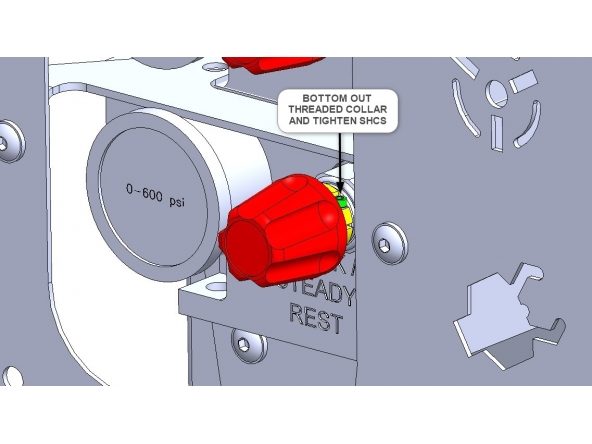

Allumez la machine et lisez la jauge de pression [2] sur le manifold de la lunette fixe pour vous assurer qu'elle ne dépasse pas 400 psi (27,6 Bar).
Desserrez le boulon de serrage [4] et faites pivoter le collier [4] pour permettre le réglage de la pression.
Réglez la pression à 400 psi (27,6 Bar) puis abaissez le collier [3] et serrez le boulon de serrage pour que cette valeur soit définie comme la pression maximale.
