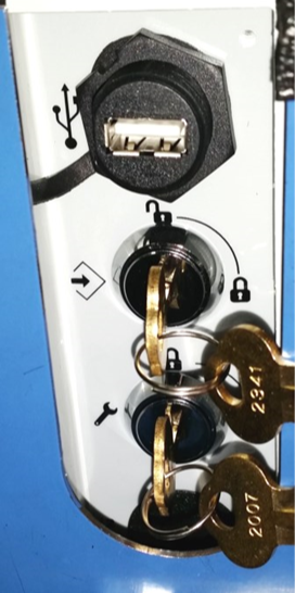

21. August 2018 Sperrschlüssel für den Speicher des Bedienpults und die Einrichtung
Bei Maschinen, die etwa nach Mai 2018 gebaut wurden, werden für die Sperrung des Speichers und der Einrichtung nicht mehr derselben Schlüssel verwendet.  Aufgrund neuer CE-Vorschriften wurde die Einrichtungs-/Betriebssperre geändert und erfordert daher einen anderen Schlüssel.  Diese Art der Sperre erlaubt es dem Benutzer nicht, die Maschine im Einrichtungsmodus gesperrt zu lassen.
Der Sperrschlüssel für den Speicher ist mit der Nr. 2341 (P/N 61-0100) gekennzeichnet (der Schlüssel kann entweder in der Entriegelungs- oder in der Verriegelungsposition abgezogen werden).
Der Schlüssel für die Einrichtungs-/Betriebssperre ist mit der Nr. 2007 (P/N 61-0101) gekennzeichnet (der Schlüssel kann nur in der Betriebsmodus-Position abgezogen werden).
 Wichtig:  Wenn Sie die Sperre austauschen, stellen Sie sicher, dass Sie die richtige Sperre an der richtigen Stelle installieren. Wenn Sie darüber informiert werden, dass der "Schlüssel nicht funktioniert" oder "sich nicht drehen lässt", überprüfen Sie, ob der Kunde den richtigen Schlüssel verwendet.
