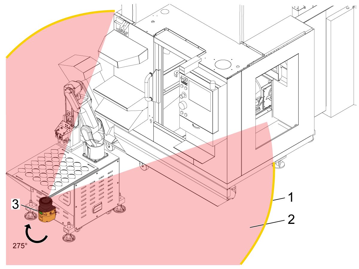

Ο σαρωτής περιοχής ασφαλείας στέλνει λέιζερ στις ~275° που σαρώνουν την κοντινή περιοχή. Όταν ένα αντικείμενο ανιχνεύεται εντός του διαμορφωμένου προστατευτικού πεδίου, ένα σήμα αποστέλλεται πίσω στο μηχάνημα για διακοπή.

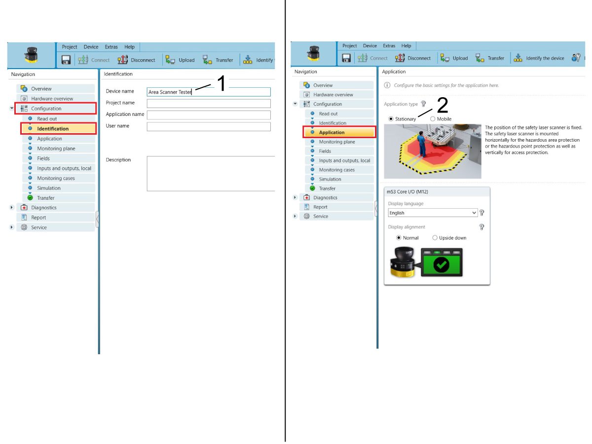

Στη Ρύθμιση παραμέτρων, κάντε κλικ στο Αναγνώριση. Εισαγάγετε ένα όνομα [1] για τον σαρωτή περιοχής εδώ, εάν το επιθυμείτε.
Κάντε κλικ στο Εφαρμογή για να επιλέξετε μεταξύ Στατικής ή Κινητής συσκευής [2]. Για σκοπούς μηχανουργικής κατεργασίας, βεβαιωθείτε ότι ο τύπος εφαρμογής έχει οριστεί σε Στατικός.
Επιλέξτε την επιθυμητή γλώσσα.

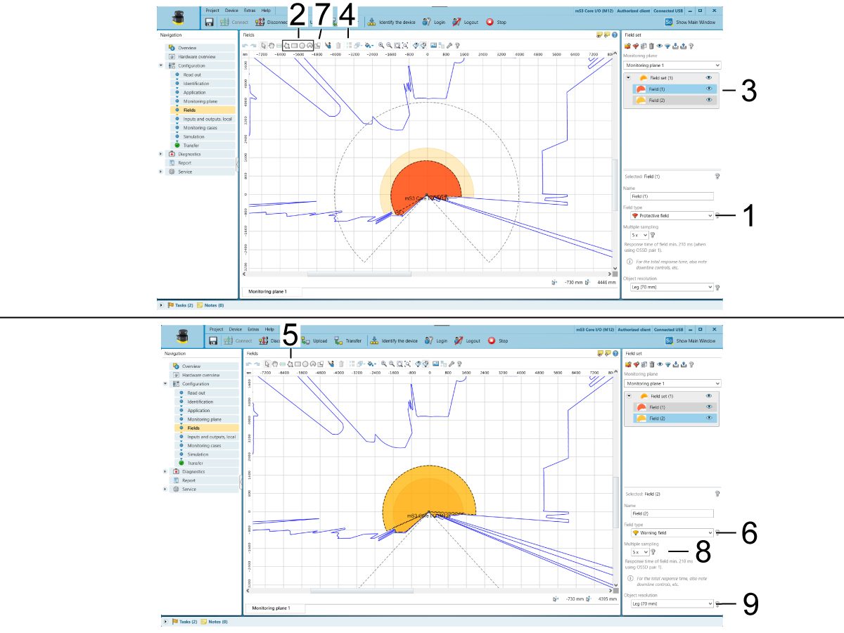

Κάντε κλικ στα Πεδία για να ορίσετε το προστατευτικό πεδίο [1] που ενεργοποιεί τον σαρωτή περιοχής ασφαλείας και διακόπτει την κίνηση του ρομπότ. Χρησιμοποιώντας τα εργαλεία σχεδίασης [2], μπορείτε να σχεδιάσετε το επιθυμητό σύνολο πεδίων. Πολλαπλά πεδία μπορούν να διαμορφωθούν στο ίδιο σύνολο πεδίων [3] για την επίτευξη του κατάλληλου μεγέθους και σχήματος.
ΣΗΜΕΙΩΣΗ: Για μεγαλύτερη ακρίβεια, εκχωρήστε συντεταγμένες [4] ή χρησιμοποιήστε το πολυγωνικό εργαλείο [5].
Ένας άλλος τύπος πεδίου είναι ένα πεδίο προειδοποίησης [6]. Αυτό το πεδίο ενεργοποιεί μόνο το κίτρινο LED στον σαρωτή περιοχής και δεν σταματά την κίνηση του ρομπότ.
 ΣΗΜΑΝΤΙΚΟ: Βεβαιωθείτε ότι έχετε πάντα ορίσει ένα προστατευτικό πεδίο [1], καθώς αυτό σταματά την κίνηση του ρομπότ. Τα πεδία προειδοποίησης [6] μπορεί να είναι χρήσιμα, αλλά δεν χρειάζονται πάντα, καθώς δεν θα ενεργοποιήσουν ποτέ την κουρτίνα φωτός, με αποτέλεσμα το ρομπότ να παραμένει πάντα σε λειτουργία ακόμη και σε μη ασφαλείς καταστάσεις.
Μια καλυμμένη περιοχή [7] μπορεί να σχεδιαστεί μέσα στο πεδίο. Αυτό αντιπροσωπεύει μια περιοχή που δεν ενεργοποιεί τον σαρωτή περιοχής ασφαλείας.
Κάθε πεδίο μπορεί να διαμορφωθεί ξεχωριστά αλλάζοντας την πολλαπλή δειγματοληψία [8] και την ανάλυση αντικειμένου [9].

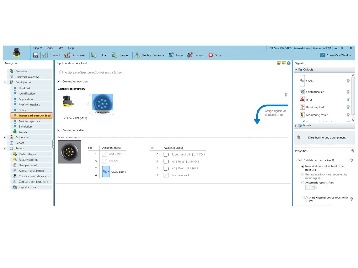

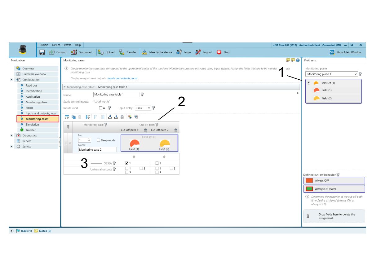

Κάντε κλικ στο Είσοδοι και έξοδοι, Τοπικές για να διαμορφώσετε τις καθολικές εισόδους/εξόδους σαρωτών περιοχής. Υπάρχουν 3 διαθέσιμες καθολικές είσοδοι/έξοδοι.
Για μια βασική ρύθμιση παραμέτρων μηχανουργικής κατεργασίας, δεν χρειάζεται να διαμορφώσετε καμία καθολική είσοδο/έξοδο. Αφήστε αυτήν τη σελίδα κενή, εκτός εάν θέλετε να κάνετε ειδική ρύθμιση παραμέτρων.
ΣΗΜΕΙΩΣΗ: Βεβαιωθείτε ότι οι πείροι 2 & 4 είναι πάντα διαμορφωμένοι σε ζεύγος OSSD 1.

Κάντε κλικ στο Παρακολούθηση περιπτώσεων για να εφαρμόσετε το σύνολο πεδίων στον σαρωτή περιοχής.
Σύρετε το πεδίο Επίπεδο παρακολούθησης 1 [1] στο Παρακολούθηση περίπτωσης 1, αποκοπή διαδρομής 1 [2].
Ελέγξτε το πλαίσιο OSSD [3] κάτω από το προστατευτικό πεδίο. Αυτό ενεργοποιεί τη συσκευή ενεργοποίησης ασφαλείας εξόδου όταν ενεργοποιείται το προστατευτικό πεδίο. Με ενεργοποιημένη τη συσκευή ενεργοποίησης ασφαλείας εξόδου, η κίνηση του ρομπότ θα σταματήσει.

Κολλήστε [1] το προστατευτικό πεδίο του σαρωτή περιοχής ασφαλείας [2] στο δάπεδο.
Ελέγξτε τον διαμορφωμένο σαρωτή περιοχής ασφαλείας.
Βεβαιωθείτε ότι η πράσινη λυχνία LED πάνω από την οθόνη του σαρωτή περιοχής ασφαλείας [3] ανάβει όταν βρίσκεται έξω από το προστατευτικό πεδίο και η κόκκινη λυχνία LED ανάβει όταν βρίσκεται μέσα στο προστατευτικό πεδίο.
ΣΗΜΕΙΩΣΗ: Εάν το πραγματικό προστατευτικό πεδίο δεν ταιριάζει με το επιθυμητό προστατευτικό πεδίο—επεξεργαστείτε το προστατευτικό πεδίο, εισαγάγετε το προστατευτικό πεδίο στη διαδρομή αποκοπής της παρακολούθησης περίπτωσης 1 και μεταφέρετε ξανά τη ρύθμιση παραμέτρων. Πειραματιστείτε μέχρι να φτάσετε στο επιθυμητό προστατευτικό πεδίο.
ΣΗΜΑΝΤΙΚΟ: Βεβαιωθείτε ότι δεν υπάρχουν τυφλά σημεία στο προστατευτικό πεδίο.

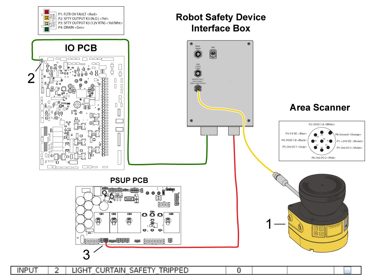

Electrical Schematic
 ΣΗΜΕΙΩΣΗ: Συνδέστε το καλώδιο του σαρωτή περιοχής 09-0625 από τον σαρωτή περιοχής [1] στο κουτί διεπαφής του μηχανήματος (ή στην πρίζα τοίχου εάν είναι αυτόνομος σαρωτής περιοχής) με τη σύνδεση M12.
