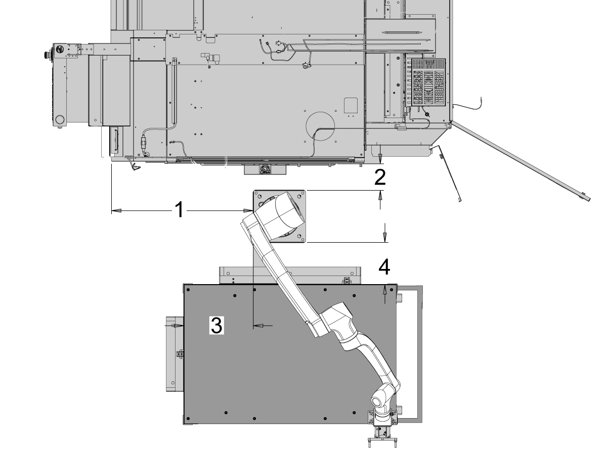

Μετρήστε αυτές τις διαστάσεις από την ποδιά του μηχανήματος έως την πλευρά της βάσης.
 Σημείωση: Οι παρακάτω διαστάσεις είναι οι συνιστώμενες αποστάσεις. Η θέση ενδέχεται να διαφέρει ανάλογα με την εφαρμογή του χρήστη. Για πληροφορίες σχετικά με την τοποθέτηση του Cobot, ανατρέξτε στο Σχέδιο διάταξης μηχανήματος Cobot.
Το Haas Cobot 15 συνιστάται να συνδυάζεται με τη βάση του Haas Cobot. Αυτή η βάση έχει διαμορφωθεί ώστε να είναι επαρκώς σταθερή όταν χρησιμοποιείται σύμφωνα με τα καθορισμένα από τη Haas όρια μεγέθους και βάρους τεμαχίου.
Μπροστινή φόρτωση:
Τοποθετήστε τη βάση και το τραπέζι τεμαχίων στην ακόλουθη θέση σε σχέση με το μηχάνημα:
Διαστάσεις Αγγλικό σύστημα (ίντσες) Μετρικό (cm)
Πρόσοψη μηχανήματος στην μπροστινή πλευρά της βάσης [1] 8,0 in. 20,3 cm.
Αριστερό μέρος μηχανήματος στην αριστερή πλευρά της βάσης [2] 45,0 in. 114,3 cm.
Πίσω μέρος της βάσης στο μπροστινό μέρος του τραπεζιού τεμαχίων [3] 8,5 in. 21,6 cm.
Αριστερό μέρος της βάσης στην αριστερή πλευρά του τραπεζιού τεμαχίων [4] 15,7 in. 39,9 cm.

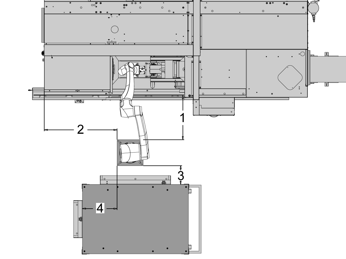

Πλευρική φόρτωση:
Πρόσοψη μηχανήματος στην αριστερή πλευρά της βάσης [1] 32,0 in. 81,3 cm.
Δεξιά πλευρά του μηχανήματος στην μπροστινή πλευρά της βάσης [2] 9,0 in. 22,9 cm.
Αριστερό μέρος της βάσης στην αριστερή πλευρά του τραπεζιού τεμαχίων [3] 15,7 in. 39,9 cm.
Πίσω μέρος της βάσης στην μπροστινή πλευρά του τραπεζιού τεμαχίων [4] 8,5 in. 21,6 cm.

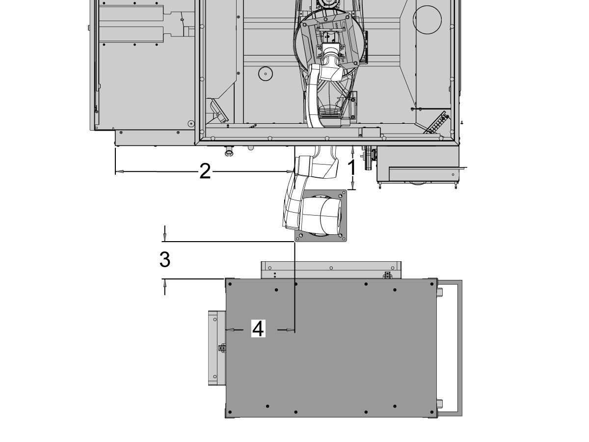

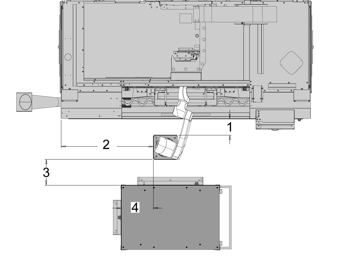

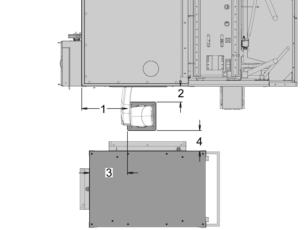

Τοποθετήστε το κουτί ελέγχου Cobot [3] ακριβώς δίπλα στη βάση για να διασφαλίσετε αρκετή χαλαρότητα για τα καλώδια.
6
Αφαιρέστε το Cobot από το κουτί αποστολής.
Εγκαταστήστε το Cobot στο επάνω μέρος της βάσης με βίδες (x6).
ΣΗΜΕΙΩΣΗ: Για τα cobot HC15, ο ηλεκτρικός συνδετήρας θα έχει απόσταση περίπου 15 μοιρών από το να είναι παράλληλος με το μηχάνημα. Θα πρέπει να δημιουργηθεί ένα νέο πλαίσιο χρήστη για να αντιστοιχιστεί η κίνηση του cobot με το τραπέζι. Αυτό θα πρέπει να γίνει μόλις ολοκληρωθεί η εγκατάσταση. Ανατρέξτε στην ενότητα 11.1 ρύθμιση παραμέτρων Cobot για περισσότερες πληροφορίες σχετικά με τη ρύθμιση του πλαισίου χρήστη.
ΣΗΜΑΝΤΙΚΟ: Το Cobot είναι περίπου 45 lbs και θα πρέπει να ανυψωθεί με μια συσκευή που μπορεί να σηκώσει με ασφάλεια αυτό το βάρος.
Για μηχανήματα ST-20 έως ST-28 & DS20Y/25Y:
Πρόσοψη μηχανήματος στην μπροστινή πλευρά της βάσης [1] 22 in. 56 cm.
Αριστερό μέρος μηχανήματος στην αριστερή πλευρά της βάσης [2] 30 in. 76,5 cm.
Πίσω μέρος της βάσης στην μπροστινή πλευρά του τραπεζιού τεμαχίων [3] 8,5 in. 21,6 cm.
Αριστερό μέρος της βάσης στην αριστερή πλευρά του τραπεζιού τεμαχίων [4] 24 in. 61 cm.
Για μηχανήματα ST-30 έως ST-35:
Αριστερό μέρος μηχανήματος στην αριστερή πλευρά της βάσης [2] 30 in. 76,2 cm.
 Σημείωση: Οι παρακάτω διαστάσεις είναι οι συνιστώμενες αποστάσεις. Η θέση ενδέχεται να διαφέρει ανάλογα με την εφαρμογή του χρήστη. Για πληροφορίες τοποθέτησης Cobot, ανατρέξτε στο Σχέδιο διάταξης μηχανήματος Cobot.
Το Haas Cobot 10 συνιστάται να συνδυάζεται με τη βάση του Haas Cobot. Αυτή η βάση έχει διαμορφωθεί ώστε να είναι επαρκώς σταθερή όταν χρησιμοποιείται σύμφωνα με τα καθορισμένα από τη Haas όρια μεγέθους και βάρους τεμαχίου.
Μπροστινή φόρτωση:
Πρόσοψη μηχανήματος στην μπροστινή πλευρά της βάσης [1] 10 in. 25,4 cm.
Αριστερό μέρος μηχανήματος στην αριστερή πλευρά της βάσης [2] 41 in. 104 cm.
Πλευρική φόρτωση:
Πρόσοψη μηχανήματος στην αριστερή πλευρά της βάσης [1] 7 in. 18 cm.
Δεξιά πλευρά του μηχανήματος στην μπροστινή πλευρά της βάσης [2] 19 in. 48,3 cm.
