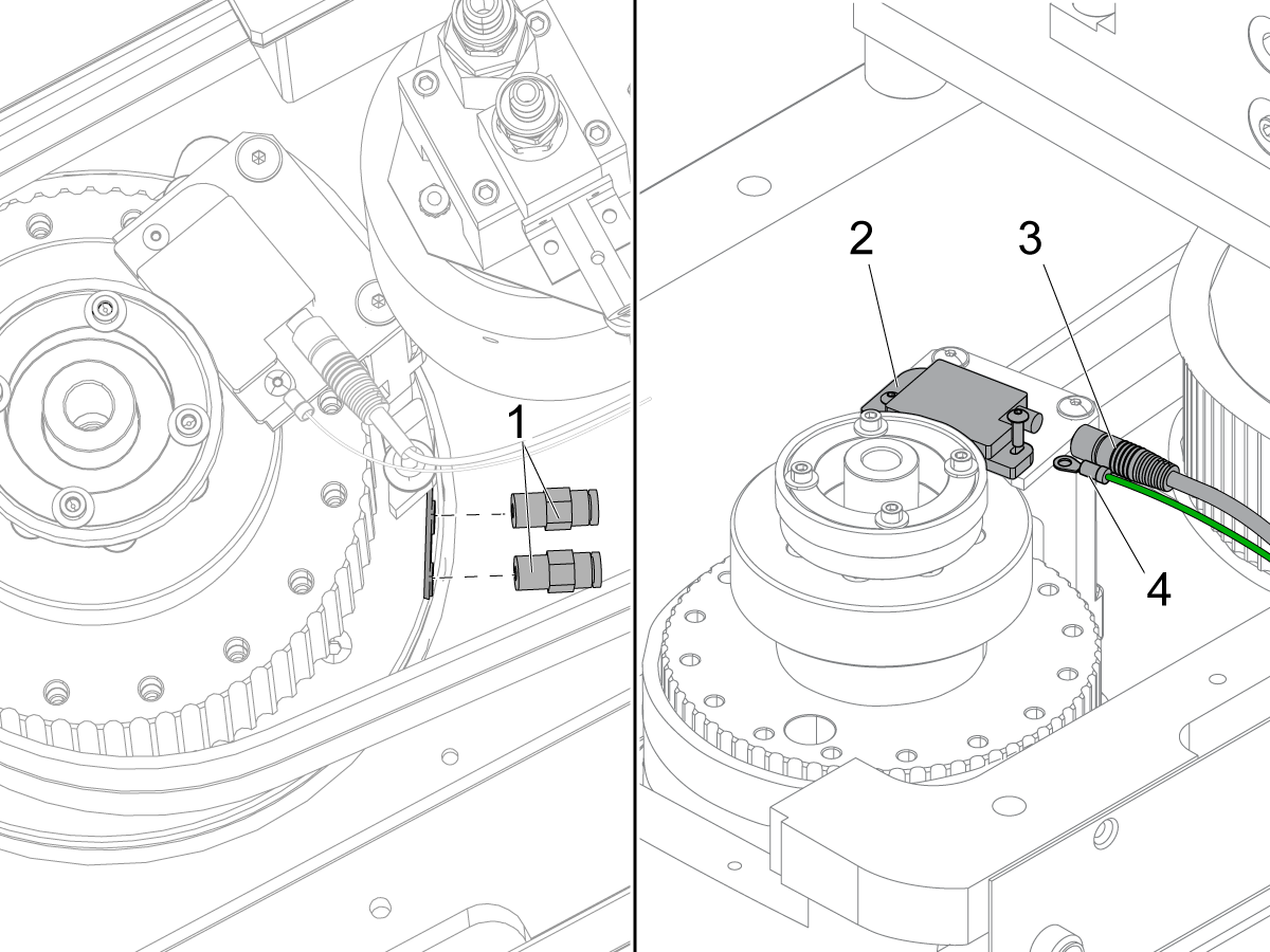

Αφαιρέστε τα εξαρτήματα [1] από τις θύρες λίπανσης της ατράκτου.
Εγκαταστήστε ένα 1/8" NPT βύσμα σε κάθε θύρα λαδιού εξαρτήματος στην άτρακτο. Τοποθετήστε τα βύσματα στο επίπεδο ή κάτω από το επίπεδο της επιφάνειας της ατράκτου. Αυτό αποτρέπει τη μόλυνση της ατράκτου.
Αποσυνδέστε το καλώδιο κωδικοποιητή [3] και το καλώδιο γείωσης [4] από την κεφαλή ανάγνωσης κωδικοποιητή [2].

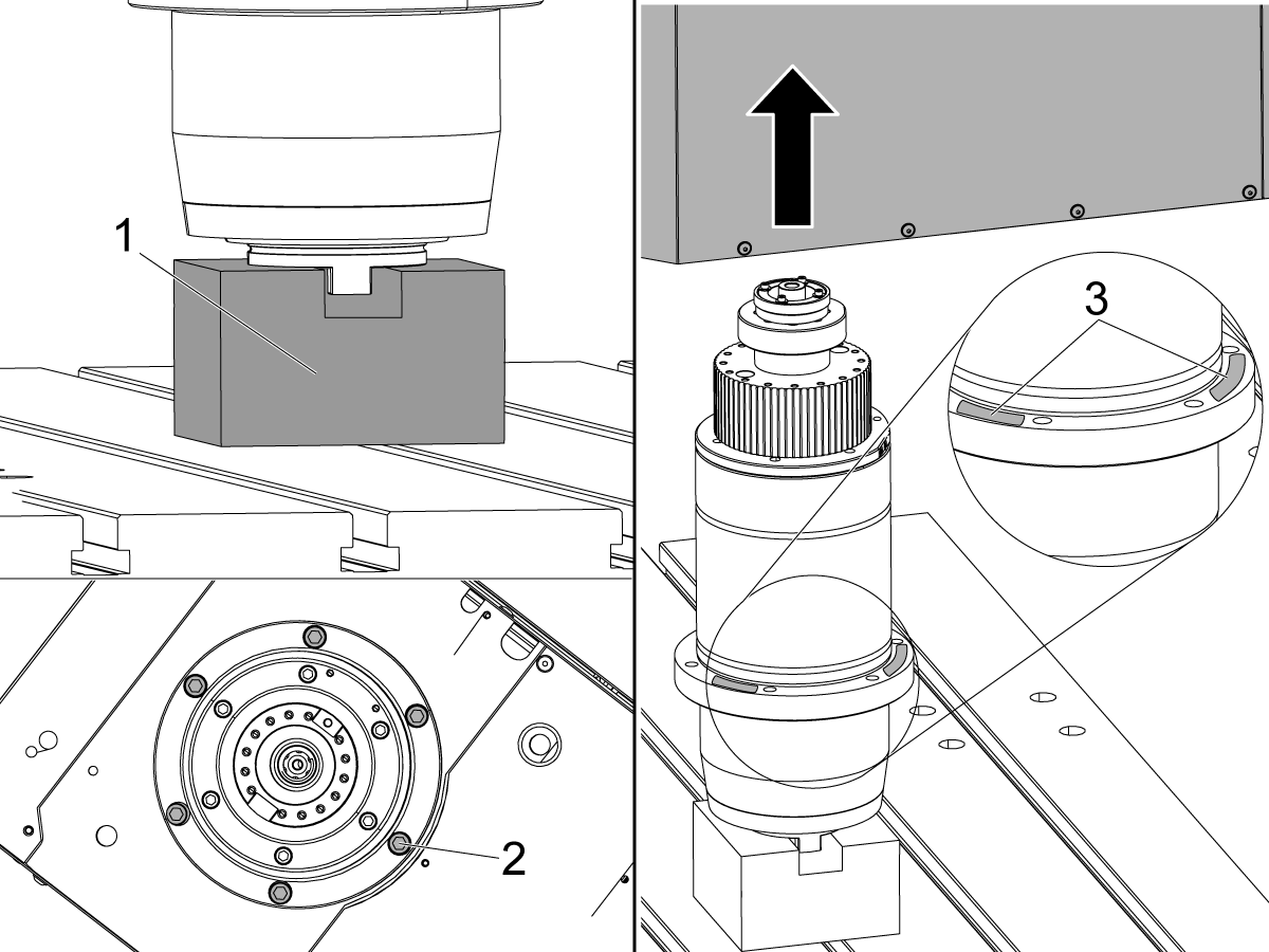

Τοποθετήστε ένα μπλοκ από ξύλο ή αλουμίνιο [1] κάτω από την άτρακτο.
 Προσοχή: Το μπλοκ είναι απαραίτητο. Αποτρέπει τη ζημιά στην άτρακτο όταν αγγίζει το τραπέζι στο επόμενο βήμα.
Μετακινήστε αργά τον άξονα Z στην αρνητική κατεύθυνση (-) έως ότου η άτρακτος αγγίξει το μπλοκ [1].
Αφαιρέστε τις (6) βίδες της ατράκτο .[2].
Περάστε τον άξονα Z στη θετική κατεύθυνση (+) έως ότου η κεφαλή του άξονα καθαρίσει τον άξονα.
Αφαιρέστε τις ροδέλες [3].
