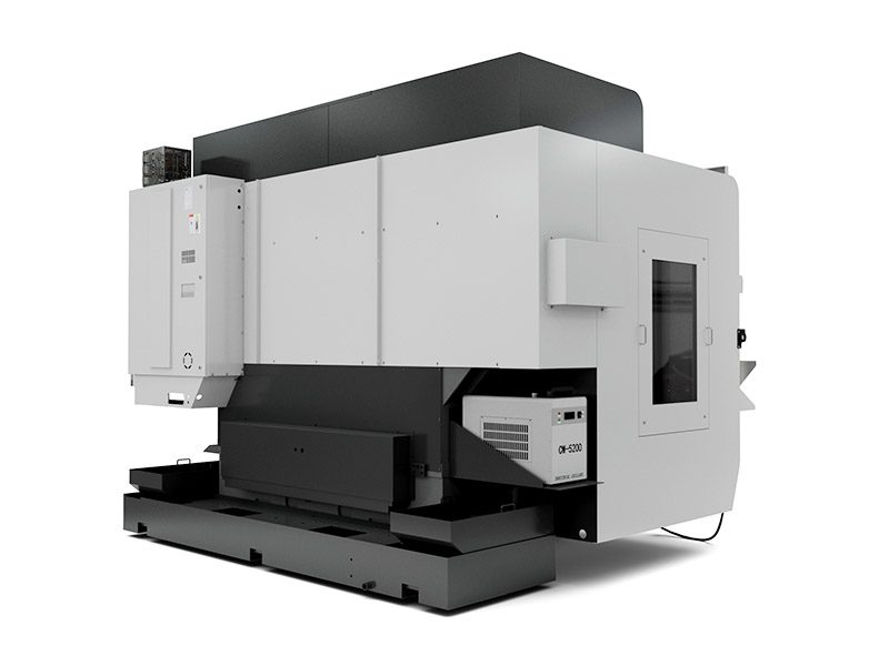

Suurnopeusporauskeskus, jonka liikealue on 2 000 x 500 x 300 mm, 40-kartioinen
DC-3/40 on pylvästyyppinen poraus-/kierteityskone, jonka X-akselin liikealue on 78,7" (2 000 mm) ja joka sopii pitkille, kapeille osille ja erittäin tiheille tuotantoasetuksille. Koneen pylvästyyppinen karanpää liikkuu X- ja Z-akseleilla, kun taas pöytä liikkuu Y-akselilla, ja sitä tuetaan koko pituudeltaan painavien kuormien käsittelemiseksi.
Koneessa on 10 000 rpm:n 40-kartioinen kara ja nopea revolverityyppinen työkalunvaihtaja, mikä vähentää leikkausaikoja ja lyhentää kiertoaikoja. Valitse valinnainen 12 000 rpm:n tai 15 000 rpm:n kara, jotta voit lyhentää tuotantoaikoja vielä enemmän.
Rakennus-, auto- ja ilmailuteollisuuteen hyvin sopiva DC-3/40 pystyy käsittelemään yli 2 m (6,5 ft) pitkiä ja 0,5 m (1,6 ft) leveitä osia erimuotoisina ja eri profiileilla, kuten pitkiä ulkonevia osia, teräskanavaa, kulmarautaa ja putkea.
  • 78,7":n (2 000) X-liikealue pitkien osien ja erittäin tiheiden asetusten käsittelyyn
  • 10 000 rpm:n 40-kartioinen kara (12 000 rpm tai 15 000 rpm käytettävissä)
  • Nopea revolverityyppinen työkalunvaihtaja, 20 työkalua
  • Takalastunpoisto ja etulastun huuhtelu

      Liikealueet S.A.E METRIC
      X-akseli 78.70 in 2000 mm
      Y-akseli 19.70 in 500 mm
      Z-akseli 11.80 in 300 mm
      Karanpäästä pöytään (~ maks.) 17.7 in 450 mm
      Karanpäästä pöytään (~ väh.) 5.9 in 150 mm
      Spindle S.A.E METRIC
      Suurin teho 15.0 hp 11.2 kW
      Suurin nopeus 10000 rpm 10000 rpm
      Enimmäisvääntömomentti 52.0 ft-lbf @ 3000 rpm 70.5 Nm @ 3000 rpm
      Käyttömoottorijärjestelmä Inline Direct-Drive Inline Direct-Drive
      Kartio CT40 CT40
      Laakerin voitelu Grease Packed Grease Packed
      Jäähdytys Liquid Cooled Liquid Cooled
      Pöytä S.A.E METRIC
      Pituus 82.7 in 2100 mm
      Leveys 19.7 in 500 mm
      T-uran leveys 0.630 in 16 mm
      T-uran keskipisteen etäisyys 3.94 in 100 mm
      Vakio-T-urien määrä 5 5
      Pöydälle sijoitettava enimmäispaino (tasaisesti jaettuna) 1323 lb 600 kg
      Feedrates S.A.E METRIC
      Suurin leikkaus 1200 ipm 30.5 m/min
      Pikaliikkeet X-akselilla 1890 ipm 48.0 m/min
      Pikaliikkeet Y-akselilla 1890 ipm 48.0 m/min
      Pikaliikkeet Z-akselilla 1890 ipm 48.0 m/min
      Axis Motors S.A.E METRIC
      Maks työntövoima X 2054 lbf 9137 N
      Maks työntövoima Y 2054 lbf 9137 N
      Maks työntövoima Z 2054 lbf 9137 N
      Tool Changer S.A.E METRIC
      Tyyppi Turret Turret
      Kapasiteetti 20 20
      Työkalun suurin halkaisija (makasiini täynnä) 4.3 in 110 mm
