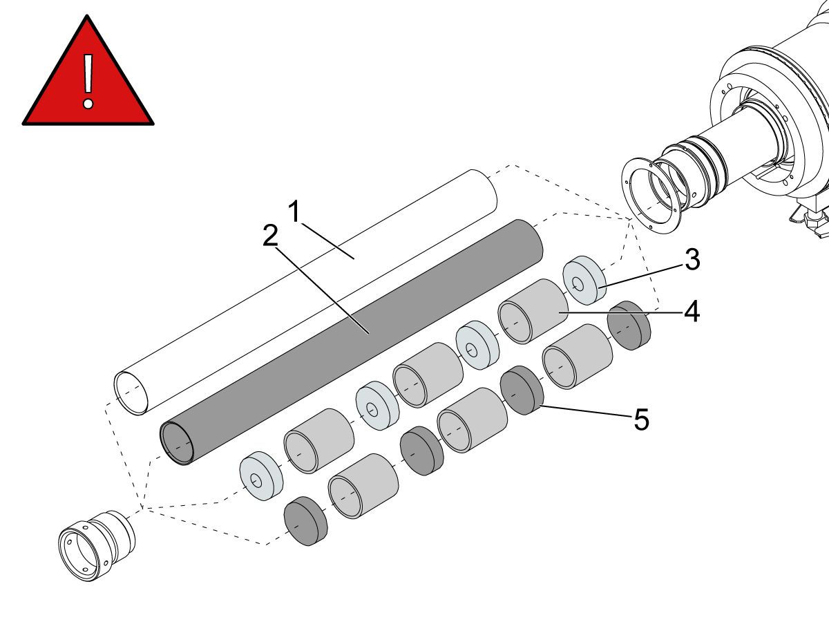

Karan vähennysputkisarja ST-30/30Y suurella karaporauksella, ST-35/ST-35Y- ja ST-40/ST-40L-sorvilla antaa sinulle (4) vaihtoehtoa karan vähennysputken osalta. Kerro Haasin sovellusosastolle valitaksesi parhaan supistusputkikokoonpanon. Katso Karan vähennysputkisarjan viitetaulukosta lisätietoa koneen yhteensopivuudesta ja varaosista.
  • PVC-sovittimen lisäys [1] 3,068" (77,93 mm) sisähalkaisijalla (ID)
  • Teräs supistusputken lisäys [2] 3,188" (80,98 mm) sisähalkaisijalla
  • Vaihtoehtoiset tangon ohjainlevyt [3], joissa on 1" säshalkaisija ennalta avarrettu ja välilevyt [4]. Ulkohalkaisija molemmille on 3,50" (88,90 mm).
  • Tyhjät tangon ohjainlevyt [5], joita ei ole ennalta avarrettu Ulkohalkaisija on 3,50" (88,90 mm).
SARJAN TUOTENRO: LINER KIT 4.00, Supistusputkisarja, 0,250" – 3,120" Max Ø. MÄÄRÄ: 1
PAKKAUS PN: LINER KIT 4.00 12, Supistusputkisarja, 0,250" – 3,120" Max Ø. MÄÄRÄ: 1
PAKKAUS PN: LINERKIT-4-ST40, Supistusputkisarja, 0,250" – 3,120" Max Ø. MÄÄRÄ: 1
 Huomautus: Kuvissa ei näy jäähdytysnesteen kerääjää eikä tangonsyöttölaitetta. Tämän vuoksi voit nähdä vaiheet. Näiden osien poistaminen ei ole välttämätöntä.

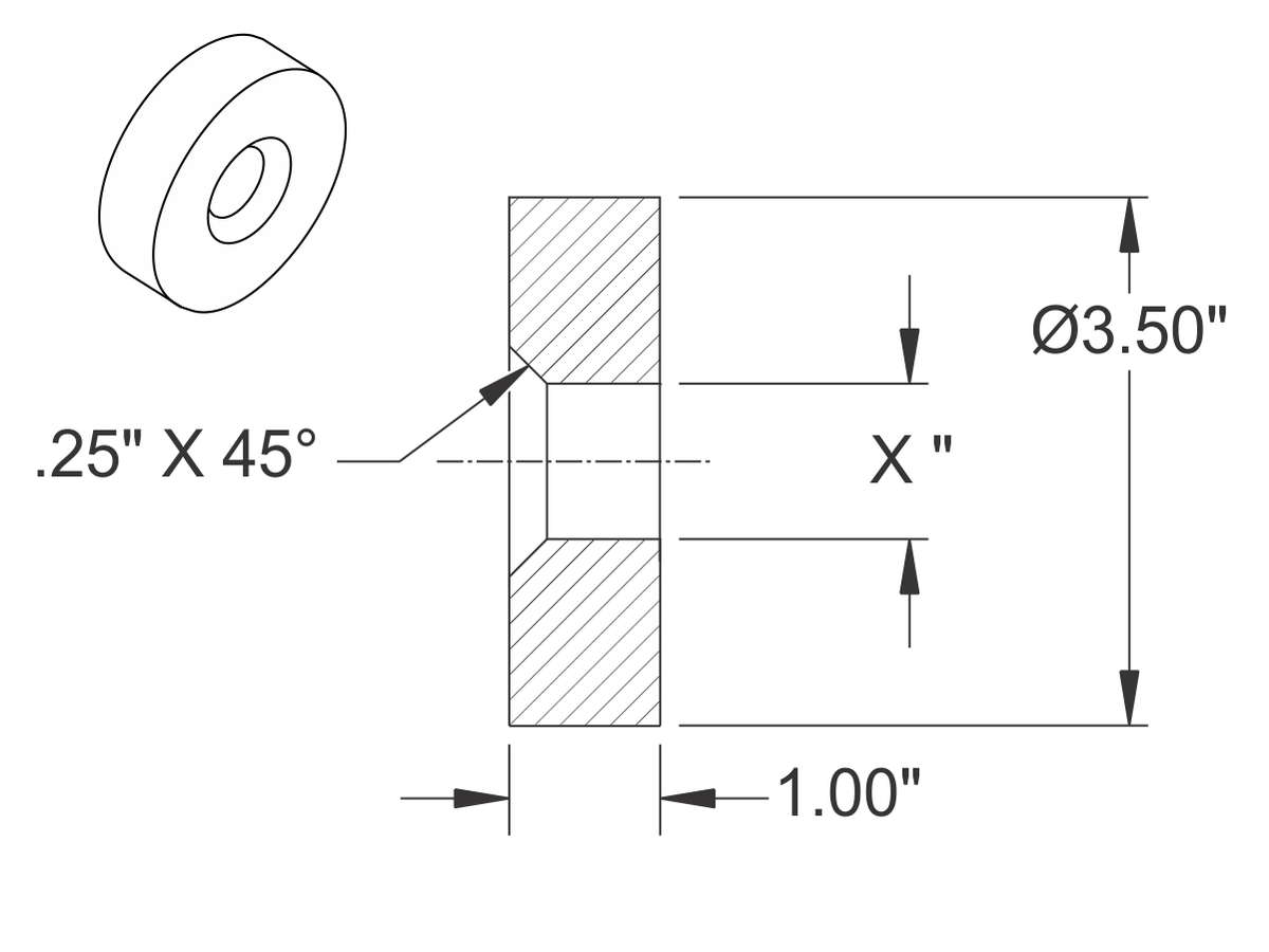

Avarra (11) tangon ohjainlevyt ainestankojasi varten (mitat “X” havainnekuvassa). Viistä sisähalkaisija tangon ohjainlevyn yhdellä puolella havainnekuvan osoittamalla tavalla. Viisteen täytyy olla tangon kanssa vastakkain, kun se kuormataan.
 Huomautus: Supistusputkisarja sisältää (11) tangon ohjainlevyjä, jotka on ennalta porattu 1" tangolle.

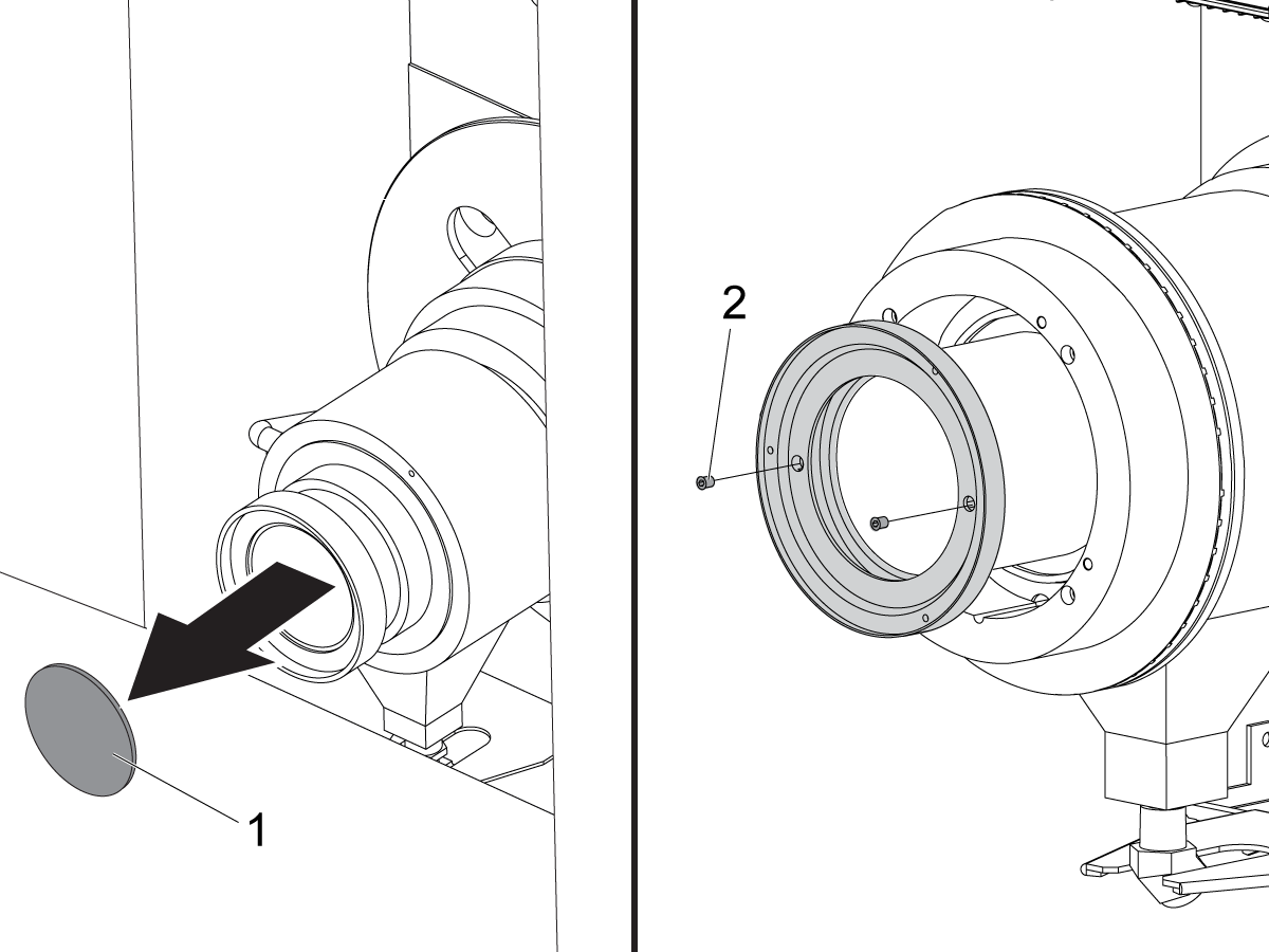

Jos palkin syöttölaite on asennettu, laske siirtoalustaa korkeudensäädön kahvalla.
Irrota reiän suojus [1] hydrauliikkaliitoksesta.
Pidä reiän suojus tallessa. Sinun on asennettava se, jos myöhemmin poistat karan vähennysputket sorvista.
 Huomautus: Reiän suojus saattaa olla erilainen kuin tässä havainnekuvassa esitetty reiän suojus.
Jos koneessa on Samchully liitos, irrota (2) liitosruuvit [2].

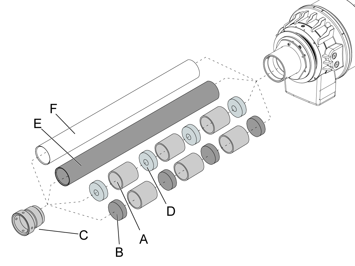

Levitä rasvaa o-renkaille [1] KARAN SUPISTUSPUTKEA varten-[F]. Aseta KARAN SUPISTUSPUTKI [F] karaan hydraulisen liitoksen kautta. Suuntaa KARAN SUPISTUSPUTKEN lluukutFkytkinlevyssä olevien kierteytettyjen reikien kanssa.
Huomautus:LMC Liitoksissa halkaisijaltaan suurempi o-rengas koskettaa liitosta. UsemmassaSamchully liitoksessa Kitagawa halkaisijaltaan pienempi rengas koskettaa liitosta. Se ei näytä täysin istuvan, mutta tämä on normaalia.
Levitä irrotettavaa sinistä kierrelukitusainetta RENKAAN [E] ruuveihin [2]. Asenna RENGAS [E] KARAN SUPISTUSPUTKEN [F] päälle. Supistusputkisarja sisältää nämä ruuvit, joista vain kaksi käytetään:
  • (2) M6 x 20 mm:n ruuvit. Käytä näitä LMC liitoksia.
  • (2) M5 x 45 mm:n ruuvit. Käytä näitä Kitagawa liitokset.
  • (2) M6 x 40 mm:n ruuvit. Käytä näitä Samchully liitoksia.
Karan liner-sarja antaa sinulle (4) vaihtoehtoja karan :
  • PVC-SUPISTUSPUTKEN LISÄYS[H] 3,068" (77,93 mm) sisähalkaisijalla (ID)
  • Teräksinen SUPISTUSPUTKEN LISÄYS[G] 3,188" (80,98 mm) ID
  • Vaihtoehtoiset (10) VÄLILEVYT[A], joissa on 1" ID sisähalkaisija ennalta avarrettuna ja (11) LEVYT[D]. Varmista, että kunkin tangon ohjainlevyn viistetty puoli [3] on vastatusten vetoputken tangonsyöttölaitteen puoleisen pään kanssa.
  • Tyhjät LEVYT [B] joita ei ole ennalta avarrettu. Ulkohalkaisija on 3,50" (88,90 mm)

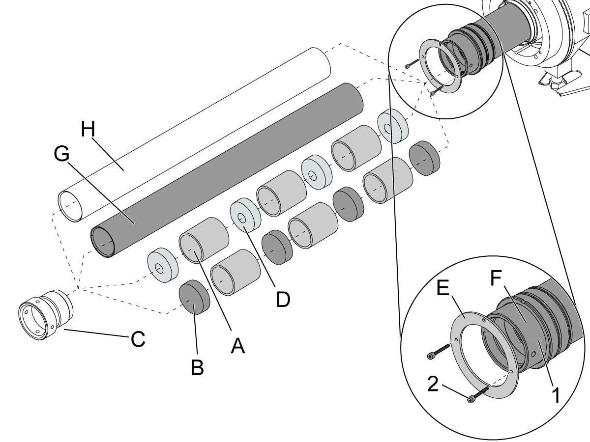

 Huomautus: Reiän suojuksesi saattaa olla erilainen kuin tässä havainnekuvassa esitetty reiän suojus.
Levitä rasvaa karan supistusputken o-renkaille. Aseta karan supistusputki vetoputkeen hydraulisen liitoksen kautta. Suuntaa karan supistusputken laipan[2] reiät sensorirenkaan[3] kierteitysreikiin.
Kiinnitä karan supistusputken laippa sensorirenkaaseen käyttämällä ruuveihin irrotettavaa sinistä kierrelukitetta[1].
  • (2) M6 X 40 mm:n ruuvit. Käytä näitä Samchully liitoksia.
Karan vähennysputkisarja antaa sinulle (4) vaihtoehtoja karan vähennysputkille:
  • PVC-SOVITTIMEN LISÄYS  [F]  3,068" (77,93 mm) sisähalkaisijalla (ID)
  • Teräksinen SUPISTUSPUTKEN LISÄYS [F]  3,188" (80,98 mm) sisähalkaisijan kanssa
  • Vaihtoehtoiset (10) VÄLILEVYT [A] , joissa on 1" sisähalkaisija ennalta avarrettuna ja (11) LEVYT [D]. Varmista, että kunkin tangon ohjainlevyn viistetty puoli [3] on vastatusten vetoputken tangonsyöttölaitteen puoleisen pään kanssa.
  • Tyhjät LEVYT B joita ei ole ennalta avarrettu. Ulkohalkaisija on 3,50" (88,90 mm)
Käännä MUTTERI [C] asentaaksesi se karan supistusputken päähän.
