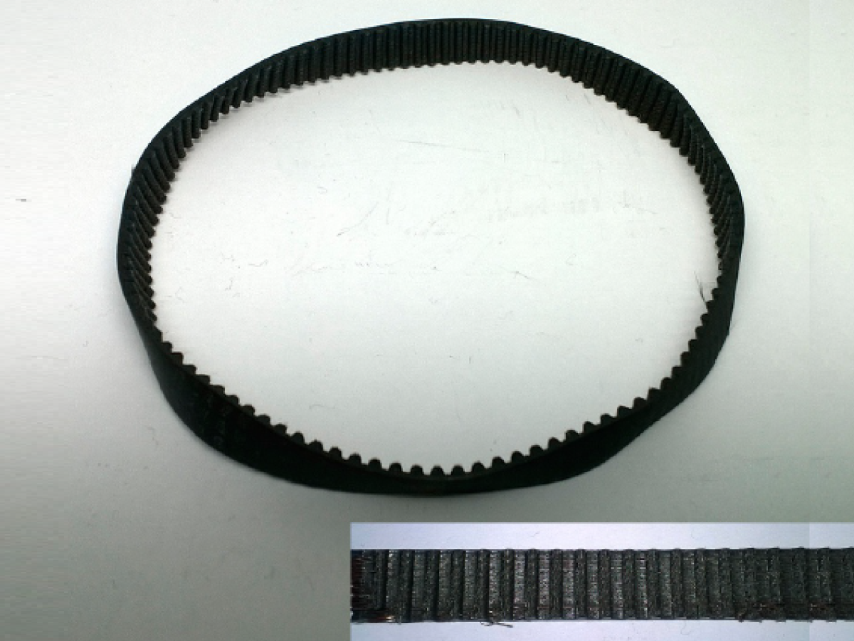

Johdanto

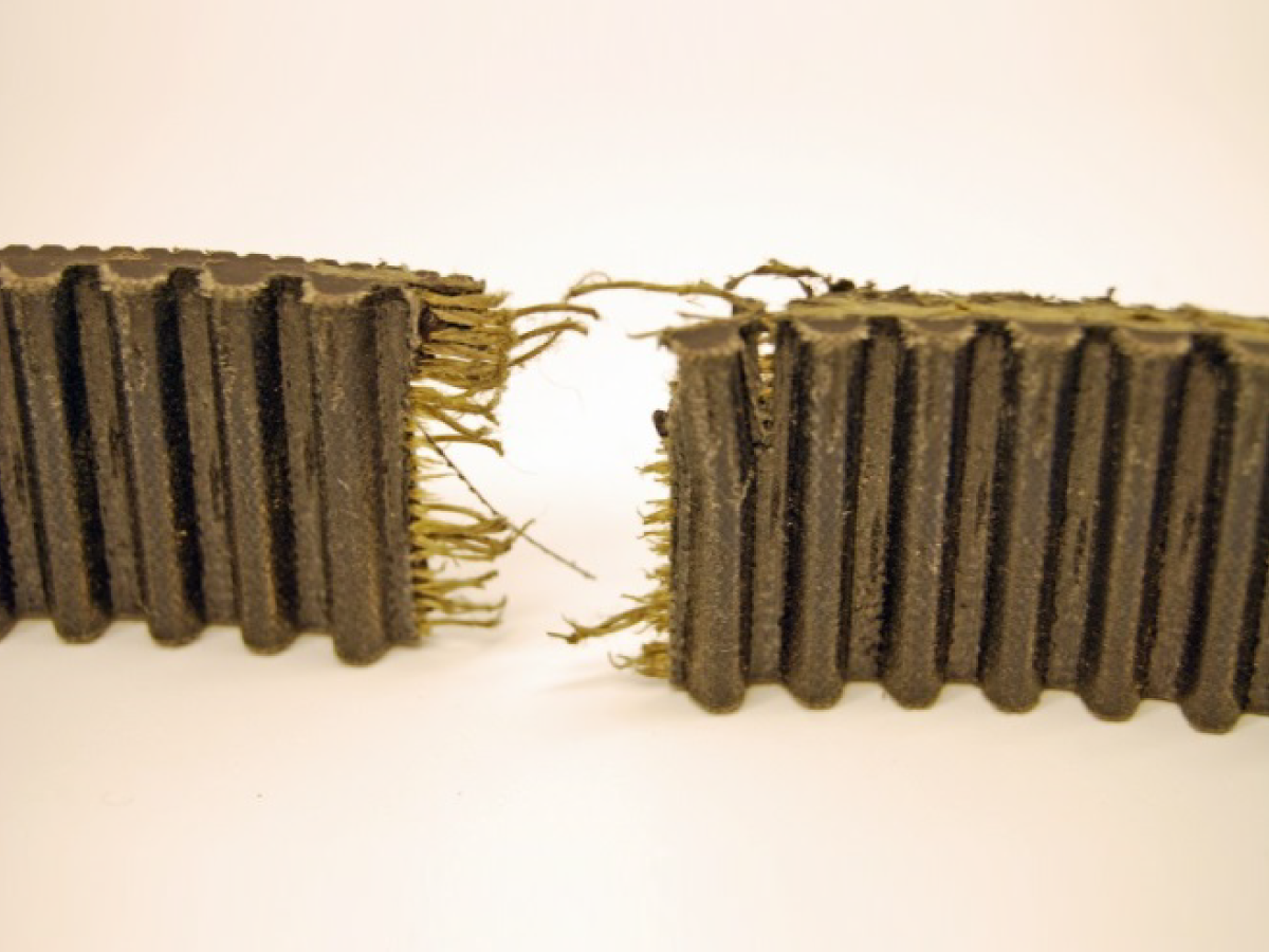

Esimerkki vetomurtumisesta.
Oiretaulukko
Oire Tarkista Mahdollinen syy Korjaavat toimet
Vetomurtuminen
Sovellus Äkkikuormitus on liian suurta. Tarkista koneen sovellus ja työkalut.
Hihnan kireys Hihna on liian löysällä tai liian kireällä. Säädä hihnan kireys Haasin teknisten tietojen mukaiseksi.
Hihna Hihnaa on käsitelty tai varastoitu väärin ennen asennusta. Noudata oikeita hihnan käsittelymenettelyjä.
Hihnan kulkureitti Hihnan kulkureitillä on roskia tai vieraita esineitä. Poista roskat tai vieraat esineet.

Hihnan reunan liiallinen kuluminen
Hihnan kulku / moottorin korokkeet Hihna kulkee osittain sivussa laipattomalta hihnapyörältä. Tarkasta tai vaihda moottorin korokkeet/eristimet.

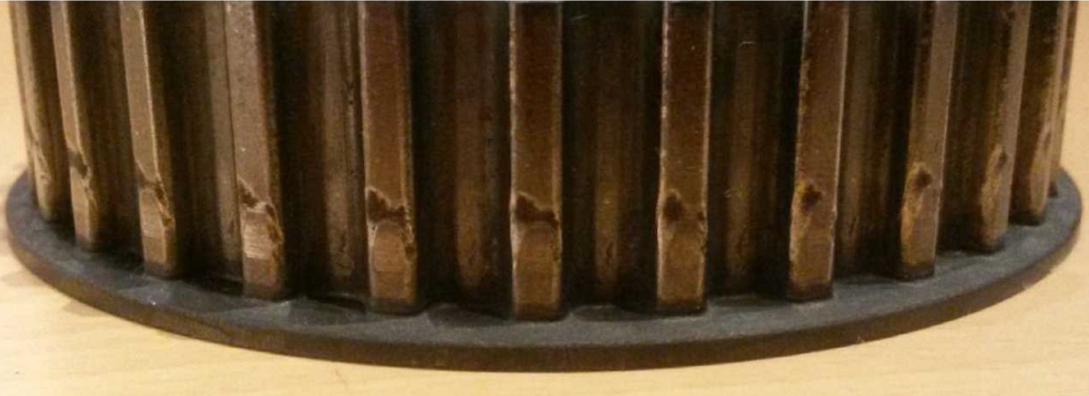

Vaurioituneet hihnapyörät
Korjaavat toimet:
Tarkasta tai vaihda vaurioitunut hihnapyörä.
  1. Tarkista hihnapyörän hampaat vaurioiden varalta, jotka voivat kuluttaa tai vaurioittaa hihnaa.
  2. Tarkasta hihnapyörän hammasprofiili varmistaaksesi, ettei siinä ole sahahammaskuviota tai ettei profiili ole kulunut.
Vaihda hihnapyörä tarvittaessa. Et voi vaihtaa hihnapyörää karojen tai vaihdelaatikoiden ja karamoottoreiden päälle. Sen sijaan on vaihdettava suuremmat kokoonpanot.
