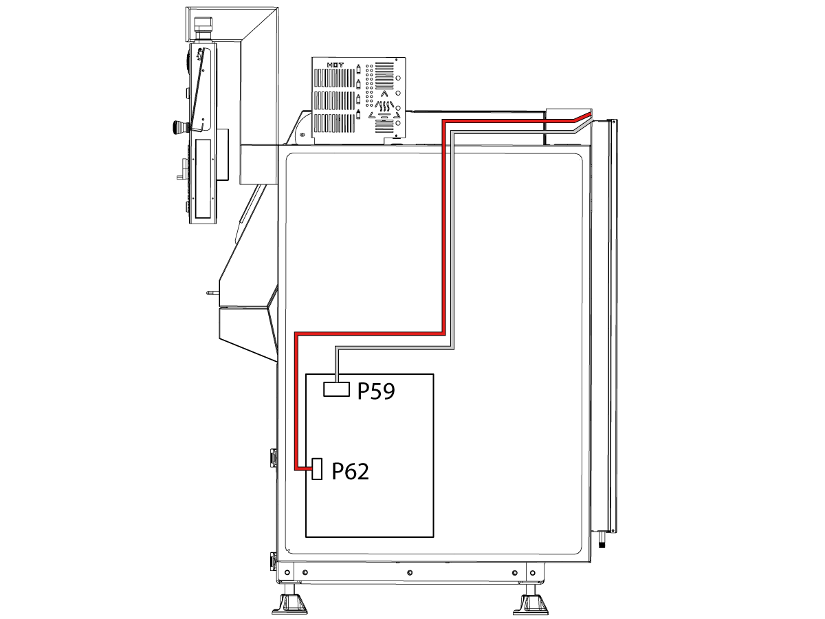

Električni ormarić - instalacija
Otvorite vrata električnog ormarića.
Spojite kabel PN 33-5601 gurača šipke izvan položaja na P59 na NGC I/O PCB-u [1].
Spojite kabel PN 33-5602  završetka gurača šipke na P62 na NGC I/O PCB [2].
Provedite kabele unutar električnog ormarića kao što je prikazano.
Povucite kabele s vrha električne upravljačke ploče.
Umetnite kabel PN 33-5602  preko vrha ploče za podmazivanje [1].
Spojite kabel PN 33-5602 završetka gurača šipke na senzor tlaka unutar ploče podmazivanja [2].
Kabel PN 33-5601: provucite ga kroz stražnji dio stroja i za sada ga ostavite [3].

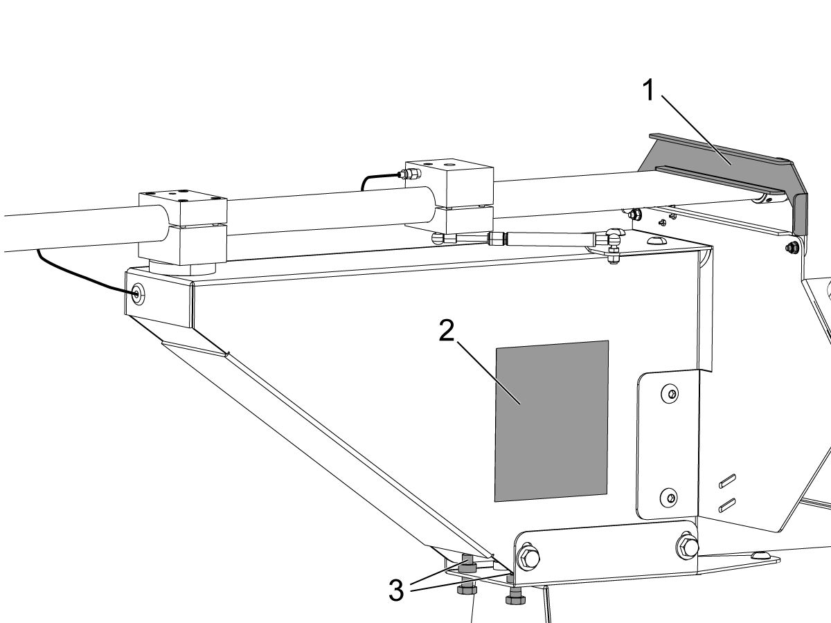

Gurač šipki - instalacija
Uklonite 6 vijka [1] s bočne ploče.
Provedite crijeva i kabel kroz središnji otvor [2] na donjem nosaču.
Ugradite donji nosač [3] i pričvrstite vijke do 60 ft-lb.

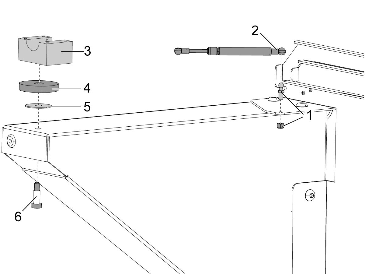

Provucite crijeva i snop kabela kroz otvor zakretnog držača [1].
Jedan zakretni držač montirajte na donji nosač [2] pomoću vijka.
Centrirajte zakretni držač i umetnite (4) vijka [3] s podlošcima.
Napomena: Trenutno no pritežite spone.
Ugradite (4) vijka za izravnavanje [4, 5] i provucite ih do pola.
Provucite crijevo za zrak [1] koje dolazi iz senzora tlaka kroz otvor u bočnom uglu na gornjem nosaču.
Provucite kabel P / N 33-5601 [2] kroz otvor na suprotnom kraju gornjeg nosača.
Ugradite uvodnik na kabel.
Ugradite gornji nosač [3] na okretni držač.
Ugradite (4) vijka i podloške [4].
Napomena: Osigurajte da je zaobljena strana podložaka okrenute prema gore.
Izravnajte gornji nosač [5].
Zategnite (4) vijka.

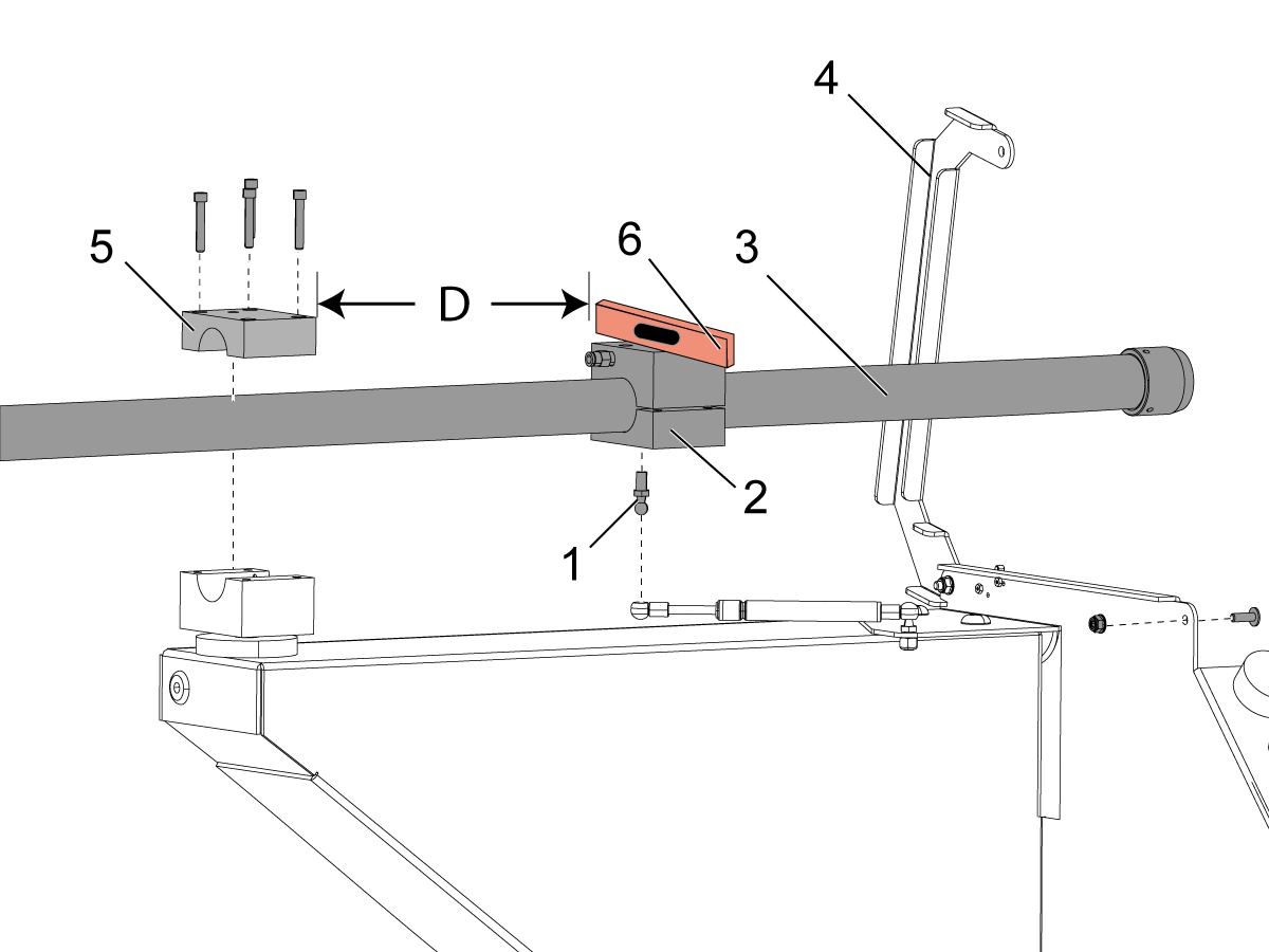

Skinite držač cijevi [3] iz sklopa gurača šipke.
Postavite podlošku [5] i ležaj [4].  Instalirajte bazu nosača cijevi [3] na gornji potporni nosač.
8
Instalirajte udarni gumb [1] na nosač cijevi gurača šipki [2].
Montirajte sklop gurača šipke [3] i zaključajte držač stabilizatora vodilice [4].
Gurajte gurač šipke dok se držači ne razdvoje 12" (305 mm).
Instalirajte pola kraja nosača cijevi [5] i zategnite (4) vijke.
Izravnajte [6] nosač cijevi, i pričvrstite vijke (4) nosača cijevi.
