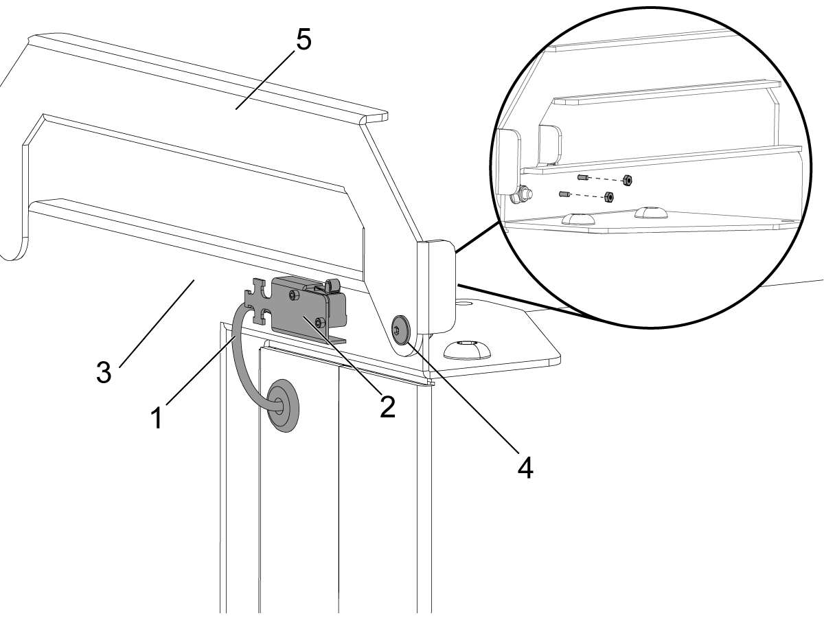

Installieren Sie die Flachstecker von Kabel PN 33-5601 am Mikrosensor [1].
Installieren Sie den Sensor am Schaltbügel [2] und montieren Sie ihn an den oberen Stützbügel [3].
Binden Sie das Kabel an die Bügel.
 Schieben Sie den Kabelschlupf zurück in den oberen Stützbügel.
Montieren Sie die Führungsbügel [5] mit zunächst einer Schraube [4].
