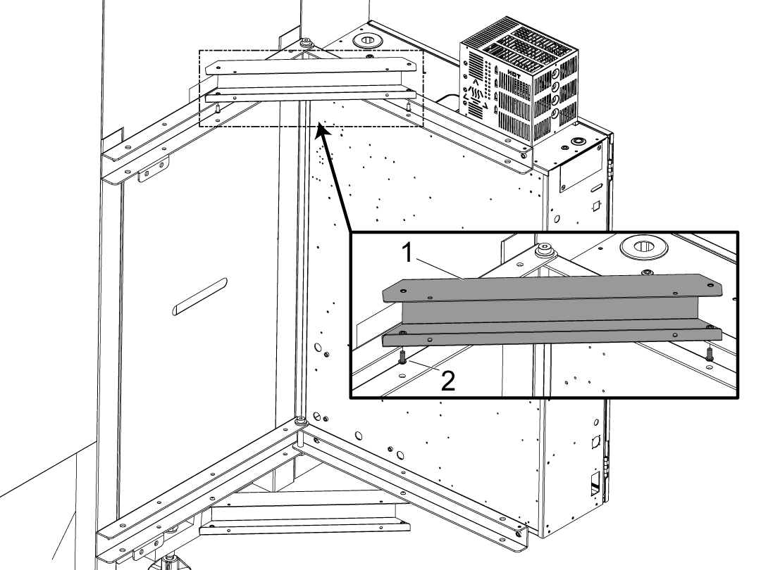

Machines With 90 Degree Control Cabinet
Strojevi s opcijama APL i magazinom paleta proizvedeni nakon 4/2021 mogu biti opremljeni s upravljačkim ormarićem od 90 stupnjeva. Pogledajte upute u nastavku za način pripreme upravljačkog ormarića od 90 stupnjeva.
Uklonite rameni vijak, podlošku i sklop matice [1] sa strane najbliže privjesku.
Započnite otvaranje upravljačkog ormarića do položaja od 90 stupnjeva.
Dok otvarate upravljački ormarić, postavite C-kanal na vrh kao što je prikazano i počnite izvlačiti upravljačke kabele iz otvora držeći kablove unutar C-kanala.
Prije nego što spojite kabele na potporne nosače, provjerite da nema napetosti.
NAPOMENA: C-kanali se mogu pronaći unutar stroja za otpremu.
Nakon što se kabeli izvuku iz otvora i nema napetosti, upotrijebite BHCS (4X) SHCS 5/16-18 X 7/8 i (4X) PODLOŠKU 5/16 TVRDU 11/32ID X 3/4OD za pričvršćivanje gornjeg i donjeg metalnog lima na potporne nosače.

Shipping Blocks Removal
Skinite vrata otpremnog držača [1] s vrata.
Updated
Uklonite stražnje ploče i uklonite četiri ramena vijka [1] za X i Y osi na stražnjoj strani mosta.
Napomena:Na slici su rameni vijci crveni samo u svrhu lociranja. Stvarni rameni vijci su sivi sa žutim oznakama oko sebe kako bi ih lakše locirali na stroj.
Podignite Z osovinu i uklonite otpremni držač. Z os nije pričvršćena na držač, već sjedi samo na vrhu nosača.
Pomaknite stup brisača u položaj postolja brisača na lijevoj strani postolja stroj.
