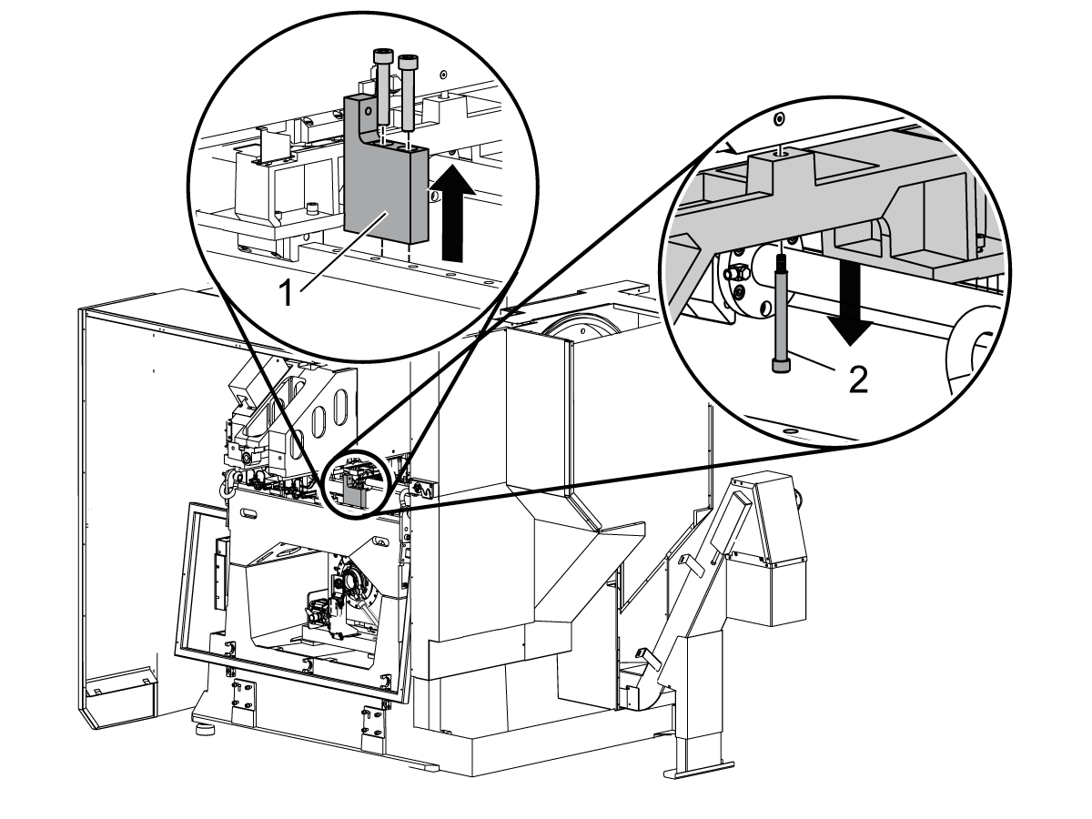

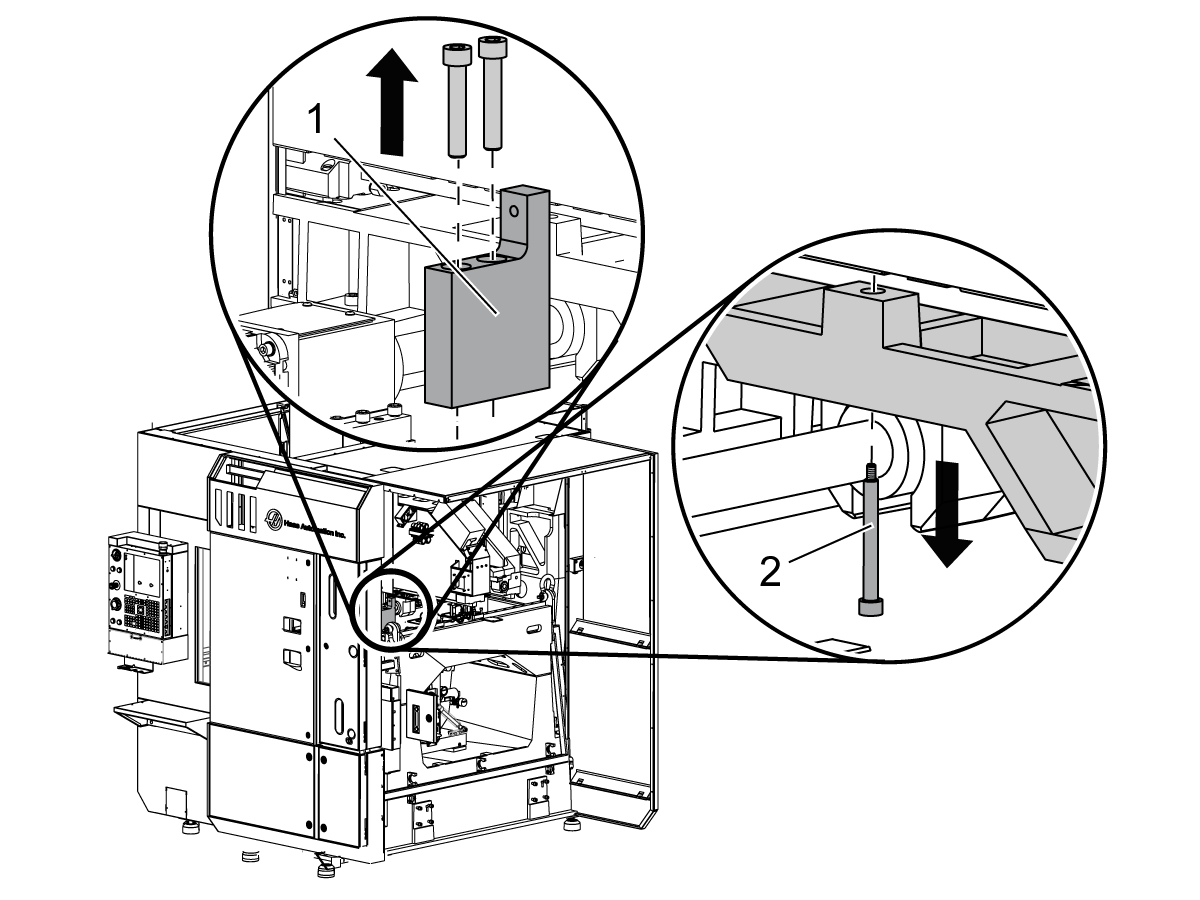

Shipping Blocks Removal
Retire el soporte de envío de la puerta [1] de la misma.
Updated

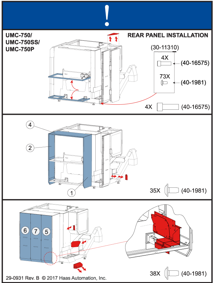

Retire los paneles traseros y retire los cuatro pernos de hombro [1] del eje X y eje Y en la parte posterior del puente.
Nota: Los pernos de hombro están en rojo en la imagen solo para localizar propósitos. Los pernos de hombro reales son grises con etiquetas amarillas a su alrededor para ayudar a localizarlos en la máquina.
Levante el eje Z y retire el soporte de envío. El eje Z no está atornillado al soporte, solo se sienta en la parte superior del parachoques.
Mueva el poste Wips a la posición de pie Wips en el lado izquierdo de la base de la máquina.

Rear Panel - Installation
Instale los paneles traseros. Consulte el adhesivo que se encuentra detrás de la máquina.
