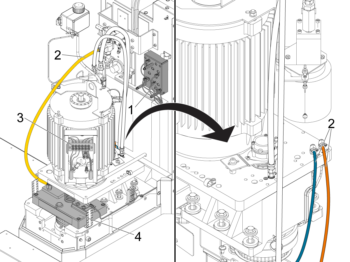

Nyomja meg a [POWER OFF] gombot. Állítsa a fő áramkör-megszakítót a KI helyzetbe.
Zárja le a fő áramkör-megszakítót. Jóváhagyott biztonsági címkével ellátott zárolást használjunk. Csukja be az elsődleges légszelepet.
Távolítsuk el az összes elektromos [1] és pneumatikus [2] csatlakozást a sebességváltó szerelvényről. A jelek a helyükre rögzükre kerülnek. Tegye címkéket az összes kábelt és tömlők.
Rögzítd az orsómotor huzalozási konfigurációját [3]. Húzza ki a vezetékeket. Távolítsa el az eszközkioldó dugattyút (TRP) [4]. Ha a készülék átpörgető hűtőfolyadékkal (TSC) rendelkezik, húzza ki a szükséges vízvezeték-szerelő.
Ha a sebességváltó egy középöv pajzs [1], távolítsa el azt.
Győződjön meg róla, hogy nincs kábel csatlakoztatva a sebességváltó. Távolítsa el a sebességváltót a gépből.
Távolítsuk el (5) a (6) csavarok a Sebességváltó szerelvény. A csavarok közelében ne távolítsuk el a csavarokat (1). Lazítsa meg ezt (1) megmaradt csavart. A kezed, húzza a sebességváltó felé az orsó. Ez fellazítja az orsó feszültségét [3]. Csatlakoztassa az emelőt a sebességváltóval [2]. Emelje fel a emelő, amíg támogatja a sebességváltó. Vegye ki a (1) megmaradt csavart a Sebességváltó szerelvény. Lassan emelje fel a sebességváltót.
Távolítsa el a sebességváltót a gépből. Mozgassa az átviteli olaj szivattyú szerelvény [4] és az orsó kódoló [5] az új sebességváltó.
Csatlakoztassa a nagy felszerelű levegőtömlõt [1] a CALM a levegő-over-olaj szerelvény tetején illeszkedő szekrény.
Csatlakoztassa az alacsony halászeszközt [2], hogy a szerelvény a felső lemez a sebességváltó feliratú Alacsony.
Ha van egy 35-PSI levegő szabályozója [3] az input a SHIFT szolenoid a nyugodt kabinet, akkor el kell távolítani. Helyezzük vissza a 35-PSI levegőszabályozót [4] a póló szerelésre [5].
Ha van egy állítható légszabályozó a bemenet a SHIFT működtetésű, állítsa be a levegő szabályozó 80 psi.
Szükség esetén cserélje ki az orsó hajtószíjat. Telepítse az új sebességváltó. Állítsa be a megfelelő feszültséget az orsó Hajtószíj. Lásd a VMC-Drive öv feszültség-Gates Sonic Meter-utasítások. Telepítse az alkatrészeket a használt sebességváltó az ellenkező sorrendben, hogy eltávolította őket.
Nyomaték a csavarok egy csillag mintát. Lásd a Haas rögzítőelem nyomaték előírások. Használja a vas értékét.
Csatlakoztassa a kábelek és tömlők eltávolított a régi sebességváltó. Győződjön meg róla, hogy a megfelelő huzalozási konfigurációt az orsó motor. Szükség esetén hivatkozzunk Orsó motor-huzalozási konfigurációk.

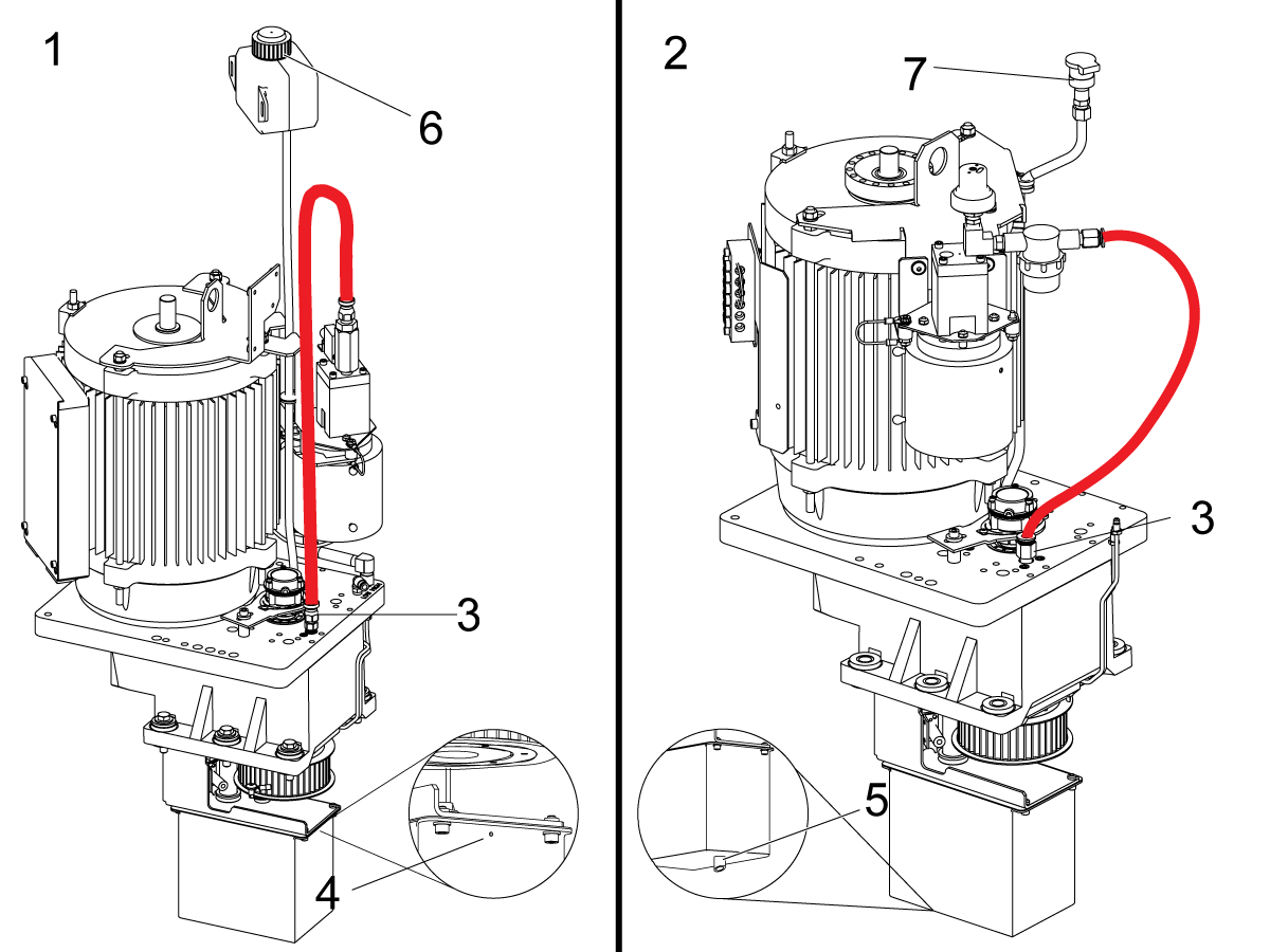

Riasztás 4.126A SEBESSÉGVÁLTÓ HIBA időszakosan generálódik digitális SMC sebességváltó mágnesszeleppel rendelkező gépeken Egy kis késés történik a mágnesszelep kikapcsolási parancsakor, ami riasztást okoz. Rendelje meg a 93-3450 és 93-3452 cikkszámú szervizkészletet, és kövesse az alacsony betöltésű mágnesszelep készletet  – Telepítés  eljárást.
4.2011. riasztás: ALACSONY SEBESSÉGVÁLTÓ-OLAJSZINT A HPU olajszintje alacsony. Erősít a szivárgás, és újratölteni olajjal.
Az NGC szoftver elavult.
Kezdve NGC szoftver verzió 100.17.000.2045, hogy 100.19.000.1003 a kontroll csak figyeli a sebességváltó-olaj szintű állapotban van a Power-on. A sebességváltó alacsony olajszintjének észlelését követően az ikon a következő bekapcsoláskor törlődik, ha normális szintet észlel.  Ha alacsony sebességváltó olaj ikon jelenik meg a gép működése közben, győződjön meg róla, hogy frissítette a szoftvert 100.17.000.2045 vagy magasabb verzióra.  Túl sok olajat fog okozni a szivárgás,  Drain az olajat, és töltse ki a megfelelő mennyiségű.
MEGJEGYZÉS:  A szoftver verzió 100.19.000.1102 és magasabb a sebességváltó-olaj Ha az orsóventilátor kikapcsolt.  Miután az orsó ventilátor kikapcsol, van egy késés előtt sebességváltó olajszint monitoring kezdődik.  Nyomja meg a [RESET] az alacsony váltóolaj ikon törléséhez.
Az olajszint-kapcsoló hibás. Az olajszint kapcsoló hibaelhárítása.
A nyílások eltömődése szivárgást okoz. Fújjon levegőt a nyílásokon keresztül, hogy megszűnjön az eltömődés.
Olajozza meg a tartály hiányzó  seprűnyílását és cserélje ki a habtömítést.  Fúrja ki az olajteknő hátoldalán (kódoló felőli oldal) a szivárgónyílást. Fúrás után alaposan tisztítsa meg, hogy ne kerüljön törmelék.
4.2012 -es riasztásSEBESSÉGVÁLTÓ  ALACSONY OLAJÁRAMLÁSA A HPU olajszintje alacsony. Erősít a szivárgás, és újratölteni olajjal.
Van egy eltömlog az olaj-szivattyú belépő képernyőn. Tisztítsa meg a beömlő képernyőt.
Van egy probléma-val a olaj áramlási kapcsolót. Az olajáram-kapcsoló hibaelhárítása.
Az olajszivattyú motor nem kap hatalmat. Hibaelhárítás az olaj-szivattyú motor.
Van egy probléma-val a olaj-szivattyú motoros fogaskerekek vagy csatoló. Vizsgáljuk meg a fogaskerekek vagy a csatoló
Hibás P-Tech olajszivattyú Ha a gépet 2019. augusztus előtt gyártották, és a sebességváltó olajszivattyúja  P-Tech P/N TTM-0669, akkor cserélje ki az olajszivattyút.  Megjegyzés:  Ne cserélje ki a P-Tech szivattyút, ha a P/N nem egyezik a fentiekkel.
NGC-vezérlőt tartalmazó gépen:  A Alacsony sebességváltó-olaj ikon a számítógép működése közben megjelenik. Az NGC szoftver elavult. Kezdve NGC szoftver verzió 100.17.000.2045, hogy 100.19.000.1003 a kontroll csak figyeli a sebességváltó-olaj szintű állapotban van a Power-on. A sebességváltó alacsony olajszintjének észlelését követően az ikon a következő bekapcsoláskor törlődik, ha normális szintet észlel.  Ha alacsony sebességváltó olaj ikon jelenik meg a gép működése közben, győződjön meg róla, hogy frissítette a szoftvert 100.17.000.2045 vagy magasabb verzióra.  Túl sok olajat fog okozni a szivárgás,  Drain az olajat, és töltse ki a megfelelő mennyiségű.

High/Low Gear Sensors
Javító intézkedés:
Ellenőrizze a csatlakozók szennyeződését. Készítse el újra a kapcsolatokat.
Győződjön meg arról, hogy az érzékelő feszes a tartón és a sebességváltón. A képen egy 50T [1] és 40T [2] látható.
Lásd: Közelségérzékelő – hibaelhárítási útmutató.
High/Low Gear Solenoid
Javító intézkedés:
Feszültségmérő segítségével ellenőrizze a 120 VAC-t a mágnesszelepen.
A mágnesszelep lehet az 50T sebességváltón [1], a 40T sebességváltón [2] vagy a CALM szekrényben [3].
Lásd: Mágnesszelep – hibaelhárítási útmutató.

40T - Gearbox - Drain
Távolítsa el az orsófej burkolatait, hogy hozzáférjen a sebességváltóhoz.
Válassza le az olajvisszavezető vezetéket a sebességváltó [1] tetejéről.
Az olaj összegyűjtéséhez helyezze az olajvisszavezető vezetéket a tartályba.
Működtesse az orsót 5 RPM fordulatszámon, amíg az olajszivattyú az összes olajat ki nem szivattyúzza a hajtóműből a tartályba.
Megjegyzés: A vezérlés a 2012-es ELÉGTELEN ORSÓ-SEBESSÉGVÁLTÓ OLAJÁRAMLÁS vagy a 179-es ALACSONY SEBESSÉGVÁLTÓ-OLAJNYOMÁS riasztást generálja. Állítsa vissza a riasztást, és addig működtesse az orsót, amíg a sebességváltó üres nem lesz.
Ha a sebességváltó üres, állítsa le az orsót, és csatlakoztassa újra az olajvisszatérő vezetéket.
40T - Gearbox - Oil Fill
Távolítsa el az orsófej alsó részén található szerelőnyílás fedelét, hogy vizuálisan hozzáférjen az olajteknő-tartályhoz, és keresse meg a túlfolyónyílást. A 2015. február után gyártott sebességváltó túlfolyónyílása az olajteknő tartályának [1] hátulján található. A 2015. február előtt gyártott sebességváltónak az olajteknő tartályának [2] alján van túlfolyónyílása.
A sebességváltó tetején az 500 ml-es tartály [3], vagy a töltőcső [4] található. Töltse fel a sebességváltót Mobil 1, 0W-20 olajjal 4 oz lépésenként, amíg az olaj ki nem jön az olajteknő-tartály túlfolyónyílásából.
