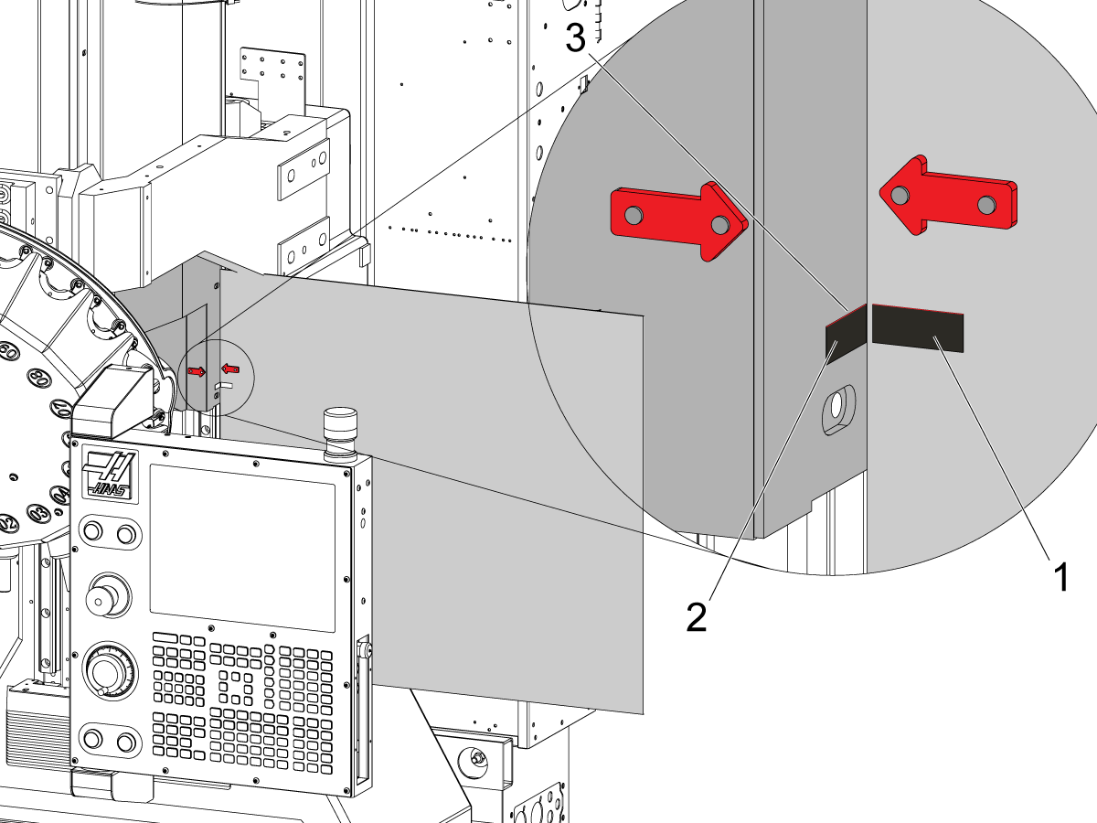

Z-axis Zero Position
A Z tengely nullpozíciója az a pont, amelyre a Z tengely visszatér a szerszámváltás végrehajtása előtt.
Megjegyzés: A Z tengely nullponti visszatérítés pozíciójának nagyjából ott kell lennie, ahol az oszlopon [1] lévő nyílcímke a burkolaton [2] lévő nyílcímkével egy vonalban van.
Ezek a nyilak durva pozíciót adnak. Ha a szerszámváltó túlzottan hangos, és a nullpozíciót ott állítják be, ahol ezek a címkék illeszkednek, akkor a nullpozíciót pontosabban kell beállítani.
A Z-tengelyirányú nullponti pozíció a szerszámváltó helyreállításának folyamatával állítható vissza. A Z tengely helyreállításának kényszerítéséhez módosítsa a következő paramétereket:
  • 3.367 - Z tengely nullponti visszatérítés eltolása - Állítsa 0-ra.
  • 3.140 - Z-tengely rácseltolása - Állítsa 1-re, majd állítsa vissza 0-ra.
E paraméterek megváltoztatása után lépjen be a szerszámváltó helyreállítási oldalára a Haas vezérlés [RECOVER] gombjának megnyomásával.
A Z tengelynek nullpozíciót kell beállítania.
Léptesse a Z tengelyt oda, ahol a szerszámváltó alsó éle [1] először elindul a gép eleje felé.
Az a pozíció, ahol a szerszámváltó elkezd előretolni, ott van, ahol a henger elkezdi elérni a szerszámváltó bal oldalán lévő éles sugarat [2].
Ezután léptesse a Z tengelyt felfelé 0,050 hüvelykkel (1,27 mm), hogy rés [4] legyen a csapágy [3] és az éles sugár felső része között [2].
Megjegyzés: A jobb oldali kép azt a hézagot mutatja, amelyet a Z tengely 0,050" (1,27 mm) léptetésekor szeretne.
Erről a pozícióról. Léptesse a Z tengelyt lefelé 0,9055" (23 mm) értékre. Ez a Z tengely nullponti visszatérítés pozíciója lesz.
Tegyen egy jelet a hátsó burkolatlemezre [1] és egy jelet az oszlopon [2] még a nyíl hegyével is.
Megjegyzés: Ennek közel kell lennie ahhoz, ahol a hátsó burkolatlemezen lévő nyíl található. Ha nincs közel a nyilakhoz, ellenőrizze, hogy az 1. és 2. lépést helyesen hajtották-e végre.
A jelölések a Z tengely nullponti visszatérítés pontosabb beállítására szolgálnak. A képen a szalag felső széle [3] használatos az illesztési útmutatóként.
A nullpozíció beállításához nyomja le az [F3]gombot a helyreállítási oldalon. A Z tengely lenyílik.
Léptesse vissza a Z tengelyt oda, ahol a jelölések a képen látható módon illeszkednek.
Nyomja meg a [C] gombot a következő helyreállítási lépéshez.
Nyomja meg az [F4]gombot az igazítás beállításához.
Nyomja meg az[F3]gombot a referencia pozíció beállításához.
Folytassa a helyreállítási folyamat többi részében.
Ha az új Z-tengelyirányú nullponti pozíció csendesebb szerszámváltást eredményez. Tegye ezeket a jelöléseket tartósabbá, hogy könnyebben át lehessen esni a szerszámváltó helyreállításán a jövőben.
A jeleket a szerszámváltó helyreállítási eljárásában piros nyílmatricákként kell kezelni.
