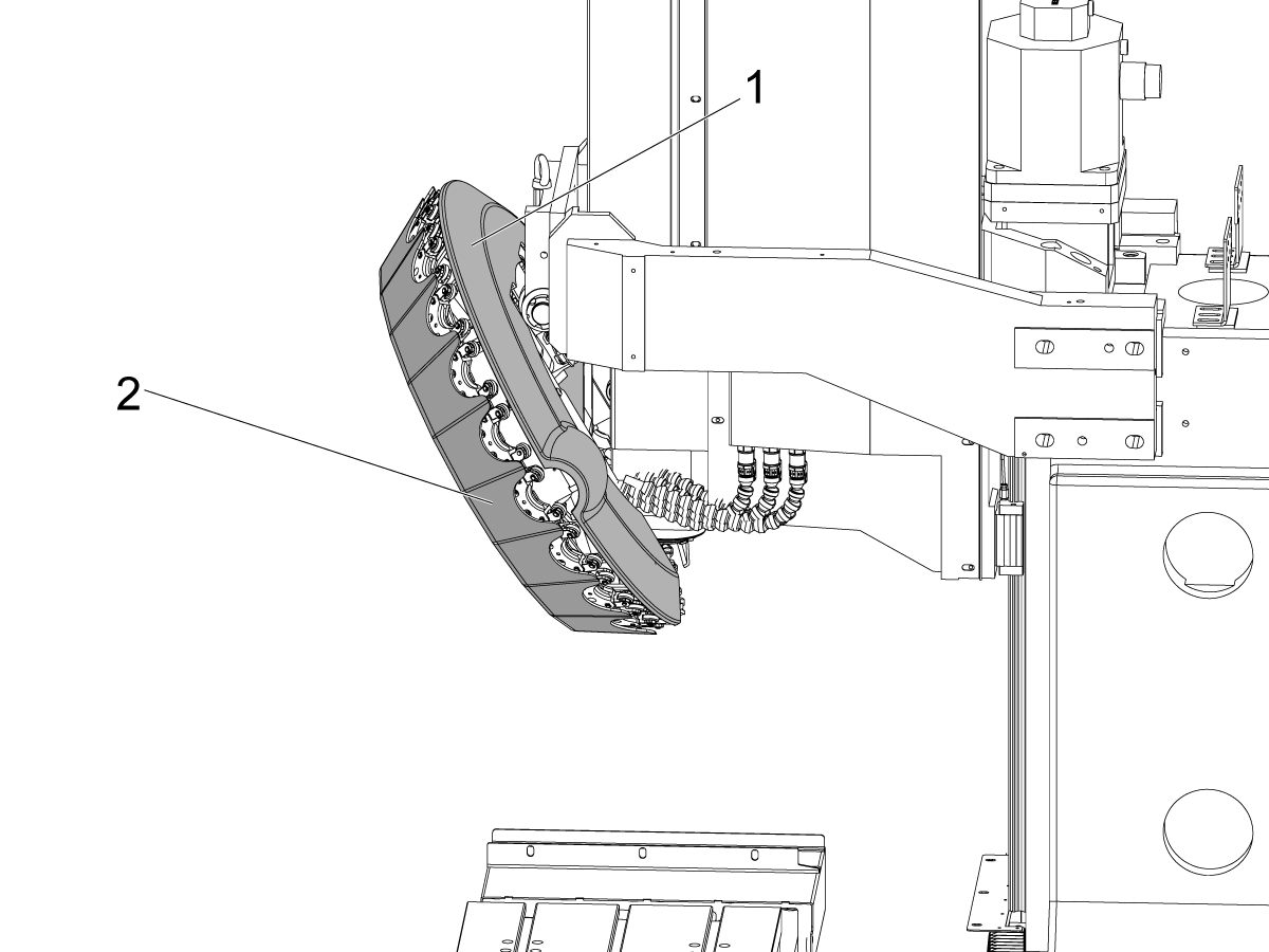

Cette section montre comment résoudre les problèmes courants rencontrés avec le carrousel d’outils DC-1.

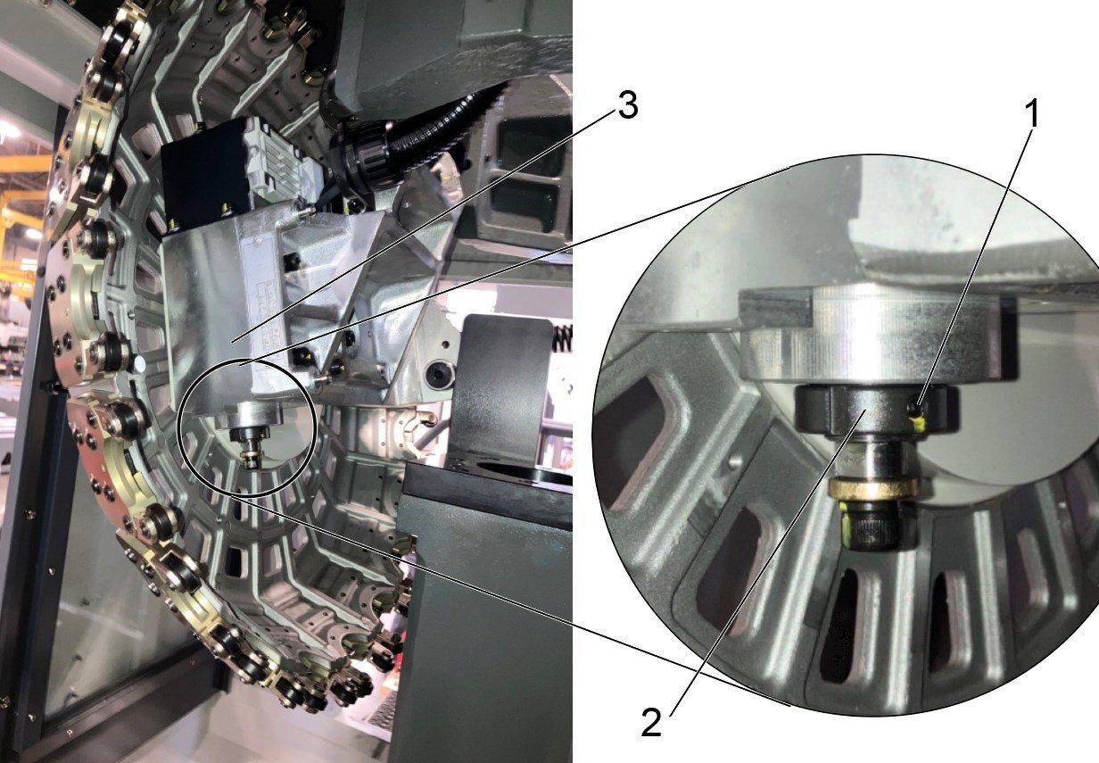

Si le carrousel d’outils émet un son de meulage fort lors de la rotation vers un autre logement d’outil, le contre-écrou sur l’arbre du changeur d’outils est trop serré. Pour éliminer le bruit de grincement, desserrez le contre-écrou en suivant les étapes ci-dessous.
Retirez le couvercle arrière [1] et le couvercle avant [2] du carrousel d’outils pour accéder au contre-écrou qui maintient le carrousel en position.
Desserrez les trois vis de fixation [1] qui maintiennent le contre-écrou [2] en place sur l’arbre du changeur d’outils [3].
Les vis de fixation n’ont pas besoin d’être complètement retirées, juste reculées pour qu’elles ne soient pas pressées contre l’arbre.
Remarque :Le contre-écrou a trois rainures qui permettent de serrer ou de desserrer le contre-écrou.
Après avoir desserré les vis de fixation, faites tourner le contre-écrou [1] dans le sens inverse des aiguilles d’une montre pour le desserrer sur l’arbre.
Tournez le contre-écrou d’environ 1/8 - 1/4 de tour.
Serrez les trois vis de fixation [2] pour maintenir le contre-écrou en place. Assurez-vous que les vis de fixation sont serrées uniformément.
Assurez-vous que le contre-écrou est suffisamment serré pour empêcher le changeur d’outils d’être mal aligné.
Tirez sur une extrémité du carrousel d’outils [1] et recherchez un éventuel changement dans l’alignement angulaire du corps du changeur d’outils [2] et de l’arbre [3].
Si le carrousel d’outils perd l’alignement en tirant ou en poussant sur un côté du carrousel, resserrez le contre-écrou de moitié.
Si l’alignement n’est pas affecté en tirant sur le carrousel, faites fonctionner le changeur d’outils à nouveau pour voir si le bruit est toujours là.
Si le bruit de grincement persiste après avoir desserré le contre-écrou, répétez les étapes 2 à 4 et continuez à desserrer le contre-écrou par incréments.
Contactez le service Haas si le desserrage du contre-écrou ne réduit pas le bruit de meulage lorsque le carrousel d’outils tourne.

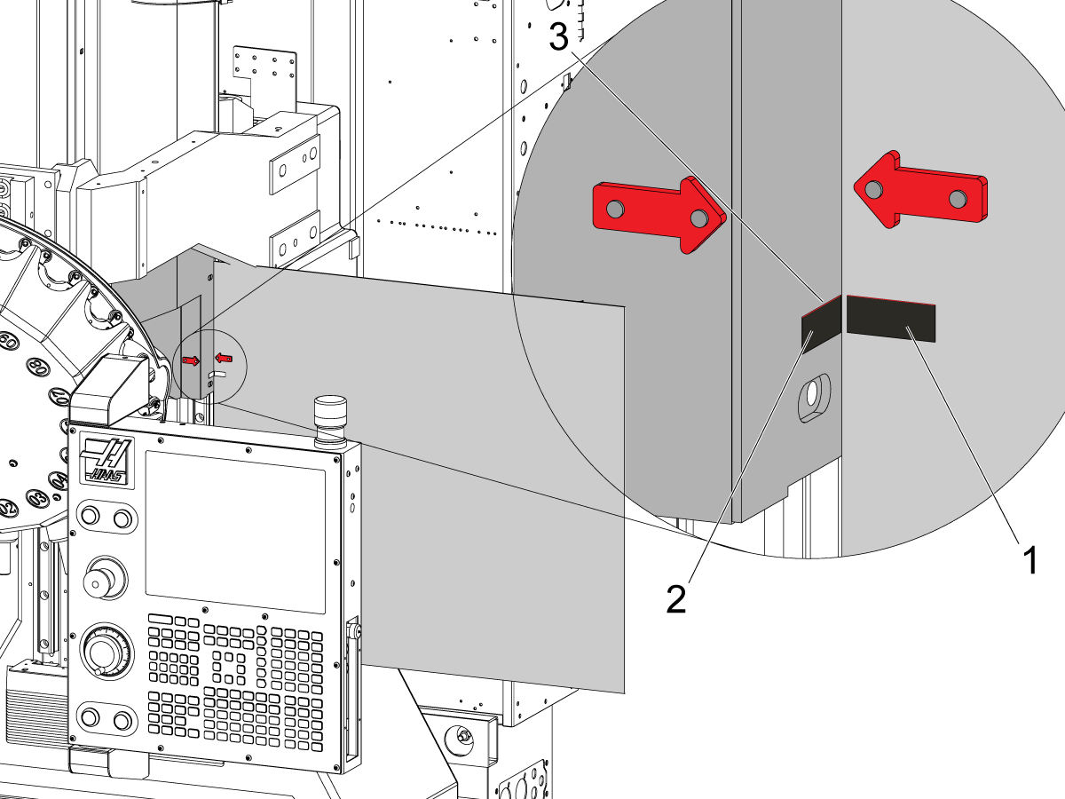

La position zéro de l’axe Z est le point auquel l’axe Z revient avant qu’un changement d’outil ne soit effectué.
Remarque :La position de retour à l’origine de l’axe Z doit être à peu près à l’endroit où l’autocollant fléché sur la colonne [1] s’aligne avec l’autocollant fléché sur la cartérisation [2].
Ces flèches donnent une position approximative. Si le changeur d’outils est excessivement bruyant avec la position zéro réglée à l’endroit où ces autocollants sont alignés, la position zéro doit être réglée plus précisément.
La position zéro de l’axe Z peut être réinitialisée à l’aide du processus de récupération du changeur d’outils. Pour forcer la récupération de l’axe Z, modifiez ces paramètres :
  • 3.367 - Correction du retour à l’origine de l’axe Z - Définir sur 0.
  • 3.140 - Correction de la grille de l’axe Z - Régler sur 1, puis le remettre sur 0.
Après avoir modifié ces paramètres, accédez à la page de récupération du changeur d’outils en appuyant sur [RECOVER] sur la commande Haas.
L’axe Z devra avoir la position zéro définie.
Déplacez l’axe Z à l’endroit où le bord inférieur [1] du changeur d’outils commence à se déplacer vers l’avant de la machine.
Cette position de l’endroit où le changeur d’outils commence à pousser vers l’avant est juste à l’endroit où le rouleau commence à frapper le rayon de courbure [2] sur le côté gauche du changeur d’outils.
Ensuite, déplacez l’axe Z de 0,050 po (1,27 mm) de sorte qu’il y ait un espace [4] entre le roulement [3] et la partie supérieure du rayon de courbure [2].
Remarque :L’image de droite vous montre l’écart que vous voulez lorsque vous faites avancer l’axe Z de 0,050 po (1,27 mm).
Depuis cette position. Déplacez l’axe Z vers le bas de 0,9055 po (23 mm). Il s’agira de la position de retour à l’origine de l’axe Z.
Faites une marque sur le panneau de cartérisation arrière [1] et une marque sur la colonne [2] même avec la pointe de la flèche.
Remarque :Cela doit être proche de l’endroit où se trouve la flèche sur le panneau de cartérisation arrière. S’il n’est pas près des flèches, vérifiez que les étapes 1 et 2 ont été effectuées correctement.
Les marques sont destinées à un emplacement plus précis pour définir le retour à l’origine de l’axe Z. Dans l’image, le bord supérieur du ruban [3] est utilisé comme guide d’alignement.
Appuyez sur [F3] lorsque vous êtes sur la page de récupération pour définir la position zéro. L’axe Z s’abaissera.
Déplacez l’axe Z jusqu’à ce que les marques faites soient alignées comme indiqué sur l’image.
Appuyez sur [C] pour passer à l’étape de récupération suivante.
Appuyez sur [F4] pour définir l’alignement.
Appuyez sur [F3] pour régler la position de retour à l’origine.
Poursuivez le reste du processus de récupération.
Si la nouvelle position zéro de l’axe Z entraîne un changement d’outil plus silencieux. Rendez ces marques plus permanentes afin qu’il soit plus facile d’effectuer la récupération du changeur d’outils à l’avenir.
Les marques doivent être traitées comme les autocollants à flèche rouge dans la procédure de récupération du changeur d’outils.
