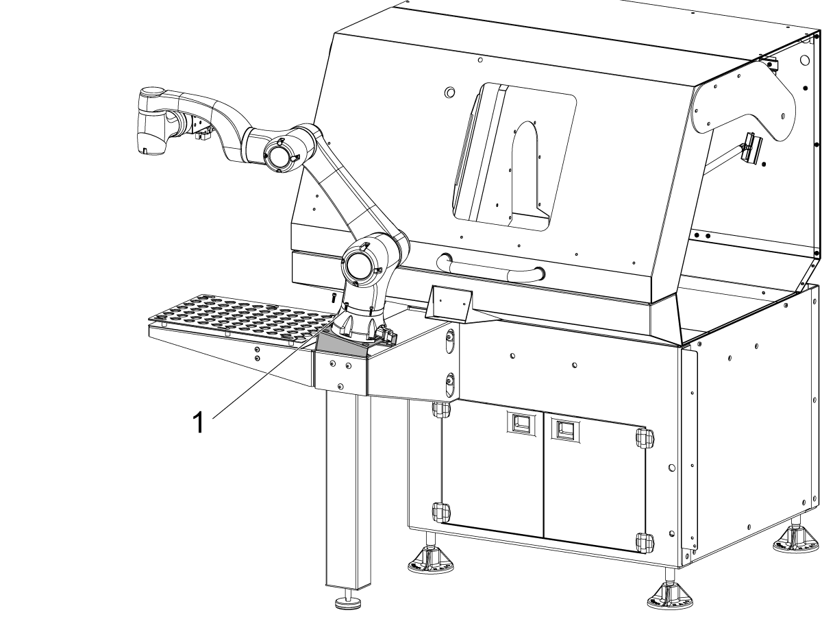

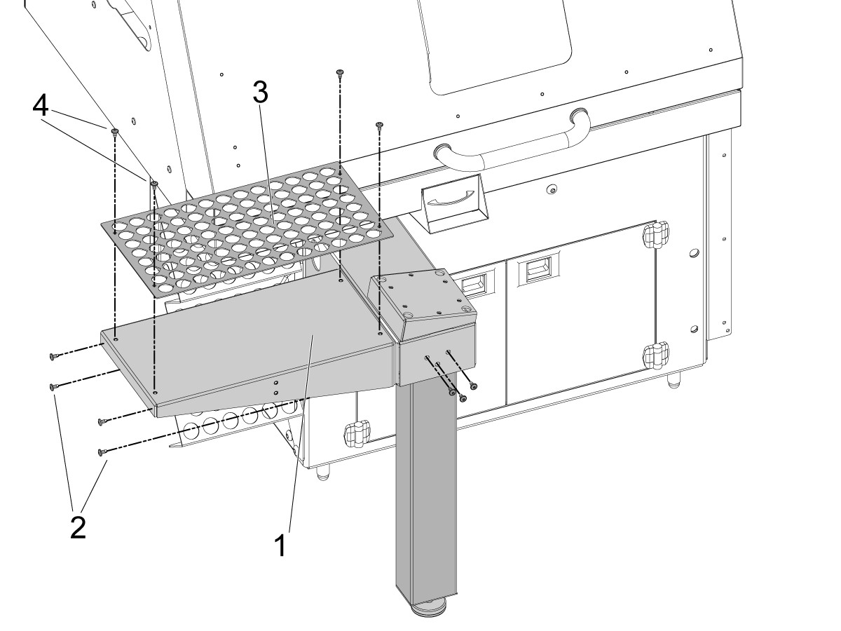

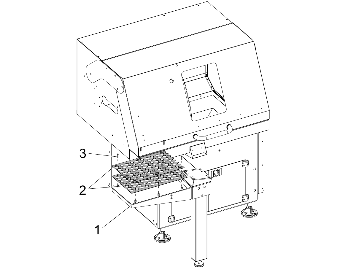

Mida estas dimensiones desde el faldón de la máquina hasta el costado del pedestal.
 Nota: Las siguientes dimensiones son las distancias recomendadas. La posición puede variar dependiendo de la aplicación del usuario.   Para obtener información sobre la ubicación del robot, consulte el  Diagrama de diseño de la máquina del cobot.
Se recomienda emparejar el Haas Cobot 5 con el pedestal Haas Cobot.  Este pedestal está configurado para ser lo suficientemente estable si se utiliza de acuerdo con los límites de peso y tamaño de pieza definidos por Haas.
Ancle el pedestal en el suelo. Nivele el pedestal utilizando un nivel de burbuja.
NOTA: para el pedestal ajustable, ajuste la altura deseada aflojando los tornillos de ajuste [1] y luego ajustando el pasador de horquilla [2]. Vuelva a apretar los tornillos de ajuste [1] antes de instalar el robot. Coloque un nivel de burbuja en la parte superior del pedestal mientras utiliza los pernos hexagonales (x4) en la base para establecer el nivel en los planos X e Y.
Coloque la caja de control del Cobot [3] directamente junto al pedestal para garantizar suficiente holgura para los cables.
Retire el Cobot de la caja de envío.
 NOTA: Instale la placa adaptadora entre el pedestal y el robot si es necesario.
Instale el Cobot  en la parte superior del pedestal con (6) tornillos.
 NOTA:Asegúrese de que el conector del cable del cobot [1] esté perpendicular a la parte delantera de la máquina.
IMPORTANTE: El Cobot  es de aproximadamente 35 lb y debe levantarse con un dispositivo que pueda levantar con seguridad ese peso.

Parts Table Assembly
Si ordenó la opción de mesa de piezas, siga el procedimiento a continuación para obtener instrucciones de ensamblaje:
Robot Haas - Ensamble de la mesa de piezas
 NOTA:Si se compró el KIT LISTO PARA LA MÁQUINA HC5, no es necesario instalar las ruedas si se monta  la mesa de piezas directamente en la tarima de madera.

Instale el soporte de montaje en ángulo [1] con los 4 tornillos de cabeza de botón del kit de integración.
Nota: Asegúrese de que el soporte de montaje en ángulo esté orientado como se muestra en la imagen.
Instale la pata de soporte con 3 tornillos de cabeza de botón [2].
Una vez fijado, baje la pata ajustable hasta que llegue al suelo. Este soporte mantendrá estable el Cobot durante los movimientos.
Fije el soporte de la mesa de piezas [1] al soporte de montaje instalado en el paso anterior utilizando los 4 FBHCS [2]. Utilice un nivel de burbuja para verificar que la mesa de piezas esté aproximadamente nivelada.
Fije la plantilla de piezas [3] al soporte de la mesa de piezas con el 4 BHCS [4].
El siguiente paso está destinado a cortar piezas más largas de material.
Coloque los seis espaciadores proporcionados [1] y apile las dos plantillas [2] del kit en la parte superior de ellos.
Nota: Asegúrese de que las plantillas estén orientadas como se muestra en la imagen.
Fije la plantilla de piezas [3] al soporte de la mesa de piezas utilizando el 4 BHCS.

Machine Setup
Retire la cubierta automática de la puerta para instalar el sensor de proximidad de puerta completamente abierta.
Recorte el panel [1] que se necesita para que el sensor se active.
Utilizando los accesorios de montaje proporcionados, instale el sensor de proximidad de puerta completamente abierta fijándolo a los pernos PEM situados debajo de la cubierta como se muestra en [1].
Instale la bandera de ciclo como se muestra en la ilustración para activar el sensor de proximidad cuando la puerta esté completamente abierta.
Con los accesorios proporcionados, instale el indicador de disparo en las tuercas PEM situadas en el panel de la puerta.
Tienda los cables de puerta completamente abierta al interior del gabinete de control como se muestra [1] en la imagen.
Conecte el cable del sensor de proximidad a P27 de la PCB de E/S.
Cobot Installation
Verifique que el Cobot y su caja de control sean del mismo conjunto que coincide con los números de serie que coinciden.
Hay una calcomanía blanca con el número de serie de Haas [1]. Asegúrese de que sean los mismos en ambos recuadros.
Hay una calcomanía de círculo amarillo con un número de identificación [2]. Asegúrese de que sean los mismos en ambos recuadros.
Instale el soporte de montaje de la base en el gabinete de la máquina utilizando los tornillos de cabeza de botón proporcionados.
Inserte 2 tornillos de cabeza de botón en los orificios roscados [1] del gabinete de la máquina.
 Nota: Abra la puerta de la máquina y fije los tornillos de cabeza de botón con las contratuercas proporcionadas, como se muestra en [3].
Instale los dos tornillos de cabeza de botón inferiores, que se sujetarán en dos tuercas PEM [2].
Fije la plantilla de piezas [3] al soporte de la mesa de piezas con el 4 FBHCS [4].
Baje la pata ajustable [5] hasta que llegue al suelo. Este soporte mantendrá estable el Cobot durante los movimientos.
