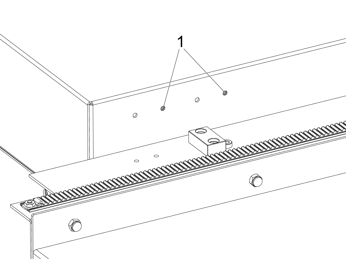

 Importante: Hay 2 plantillas de taladro incluidas en el kit de CMV. Hay una plantilla VF [8] y una plantilla única [9] específica para máquinas DC-2. La plantilla DC-2 debe utilizarse en lugar de la plantilla VF estándar en máquinas DC-2.
Instale la guía de broca [7] para la bandera de puerta abierta [6] y taladre y rosque 2 orificios 10-32 a través de la cubierta metálica de la puerta.
  • Tamaño de la broca: #21 o 5/32"
  • Toque 10-32 NF
Retire la plantilla e instale la bandera de puerta abierta con 2 tornillos de cabeza plana. Vuelva a instalar el conjunto de motor de puerta automática, el soporte y la cubierta.
Utilice los espaciadores proporcionadas para establecer la altura entre el interruptor de proximidad y la bandera de puerta abierta.

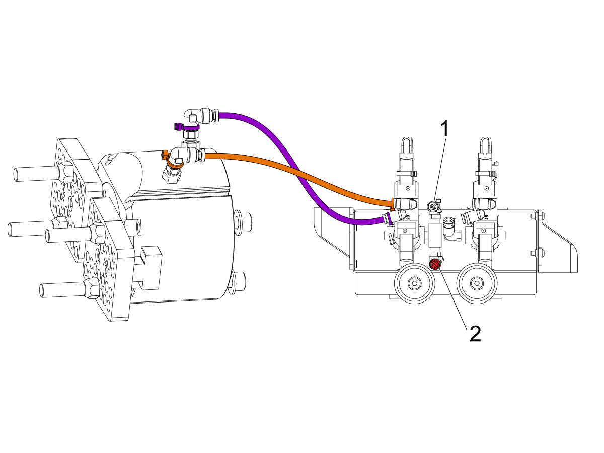

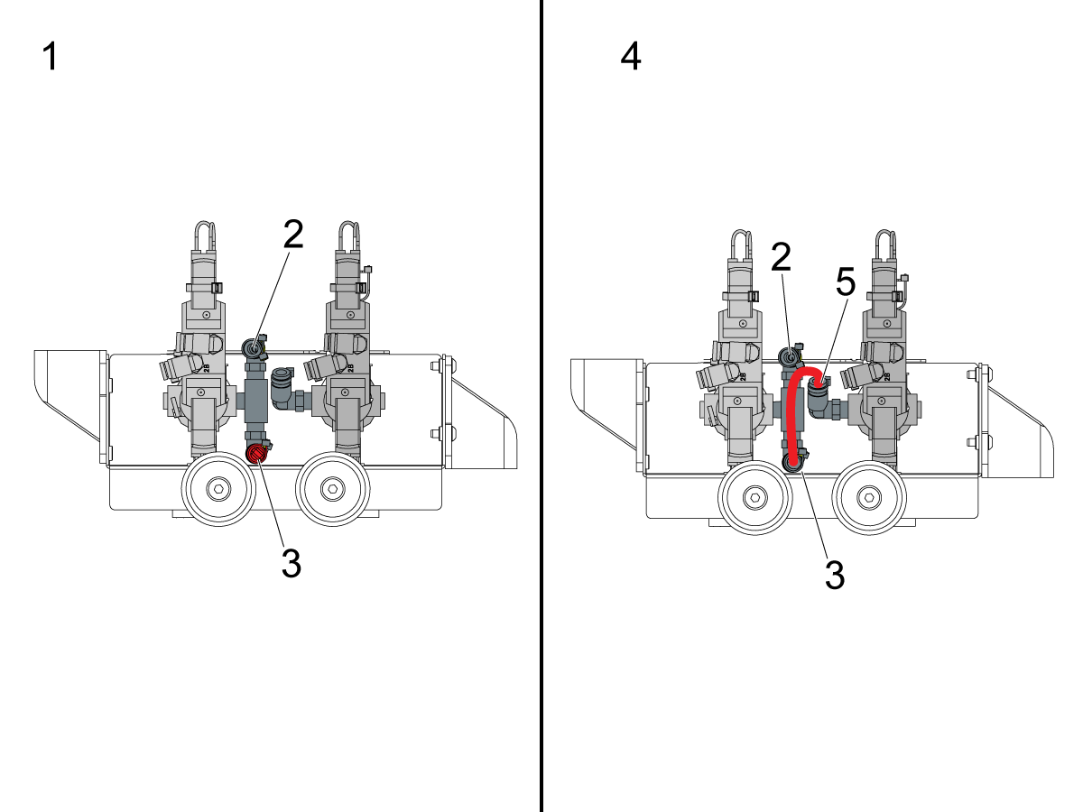

Retire la cubierta [1] y su hardware [2] para exponer el cilindro de aire [4] de la ventana automática. Eleve el cilindro de aire [4] de manera que los soportes [3] y el cilindro de aire estén conectados como se muestra.
Conecte las líneas de aire proporcionadas grises y amarillas al cilindro de aire de la ventana automática; los puertos del cilindro de aire tienen sujetacables color gris y amarillo para mostrar dónde se conecta cada tubo.
Instale la cubierta [2] sobre el cilindro de aire de la ventana automática.

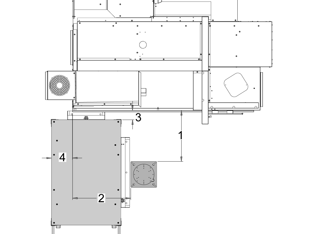

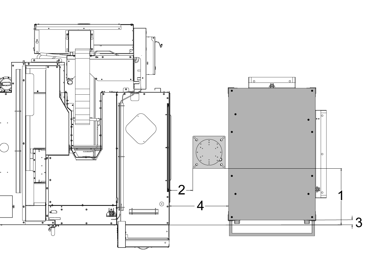

Mida estas dimensiones desde el faldón de la máquina hasta el costado del pedestal.
 Nota: Las siguientes dimensiones son las distancias recomendadas. La posición puede variar según la aplicación del usuario.
Utilice las dimensiones de los pasos siguientes como referencia para los cobots de carga frontal y lateral.
Se recomienda combinar el Haas Cobot 10 con el  pedestaldel Haas Cobot. Este pedestal está configurado para ser lo suficientemente estable si se utiliza de acuerdo con los límites de peso y tamaño de pieza definidos por Haas.
Carga frontal:
Coloque el pedestal y la mesa de piezas en la siguiente ubicación relativa a la máquina:
Dimensión Imperial (pulgadas) Métrico (cm)
Parte delantera de la máquina a parte delantera del pedestal [1] 5.5 in 14 cm
Lado izquierdo de la máquina al lado izquierdo del pedestal [2] 29.5 in 75 cm
Parte delantera de la máquina a parte delantera del mesa de piezas [3] 22 in 56 cm
Lado izquierdo de la máquina al lado izquierdo de la mesa de piezas [4] 10 in. 25.4 cm
Carga lateral:
Frente de la máquina al lado izquierdo del pedestal [1] 20.5 in 52 cm
Lado derecho de la máquina a la parte delantera del pedestal [2] 8.5 in 21.6 cm
Parte delantera de la máquina al lado izquierdo de la mesa de piezas [3] 1.5 in 3.8 cm
Parte derecha de la máquina a parte delantera del mesa de piezas  [4] 21.5 in 54.6 cm

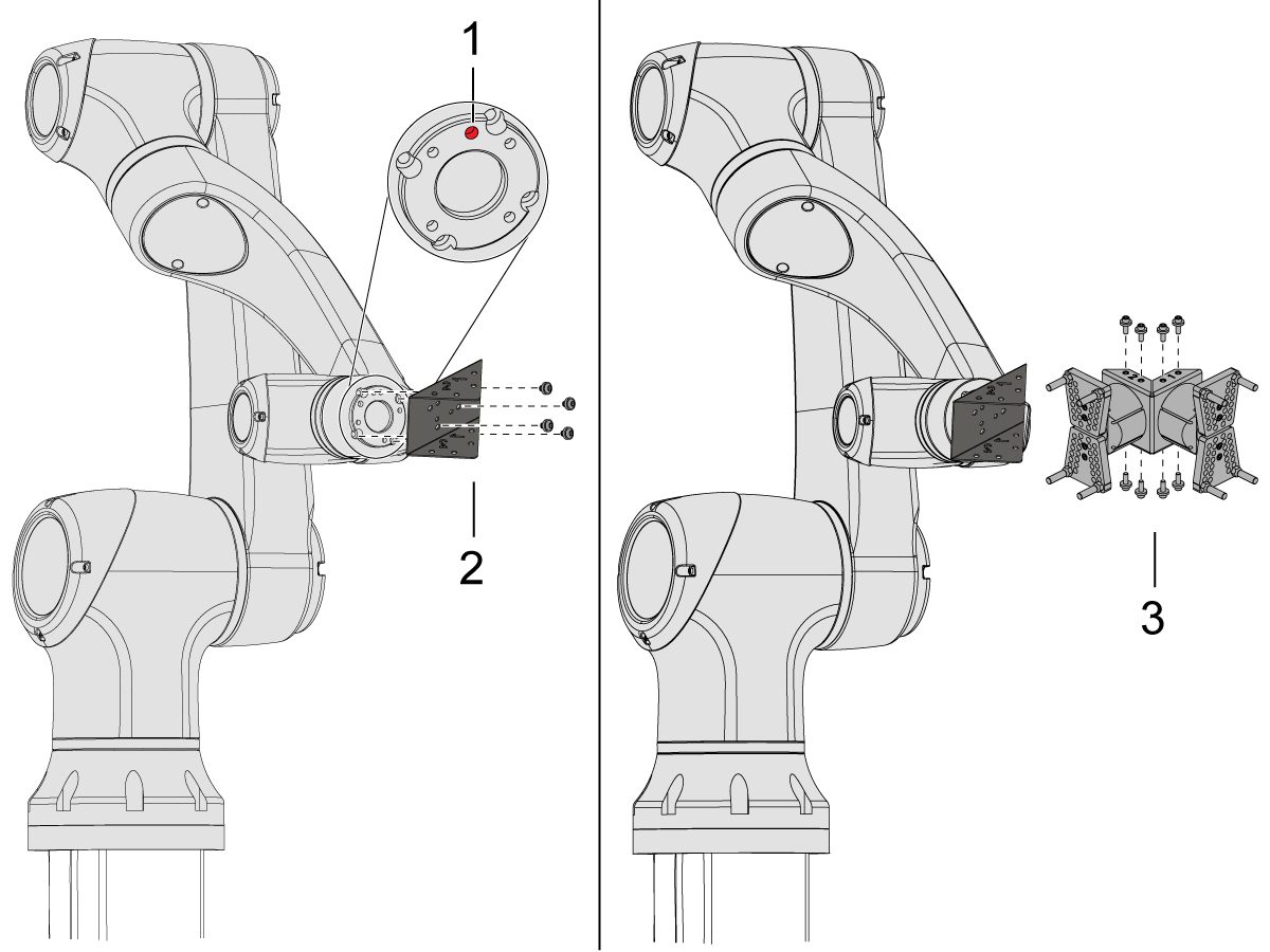

Para el sujetador de doble acción:
Hay dos versiones de los sujetadores de doble acción para esta sección, ambas tienen el mismo proceso de instalación.
Avance el robot para que el orificio de ubicación [1] esté centrado en la parte superior.
Instale la placa adaptadora [2] en el extremo del brazo del robot.
Instale el conjunto de sujetador doble [3] en la placa adaptadora [2].
NOTA: asegúrese de instalar el Sujetador 1 (que tiene las abrazaderas plásticas naranja y púrpura) en la sección de la placa adaptadora del Sujetador 1.

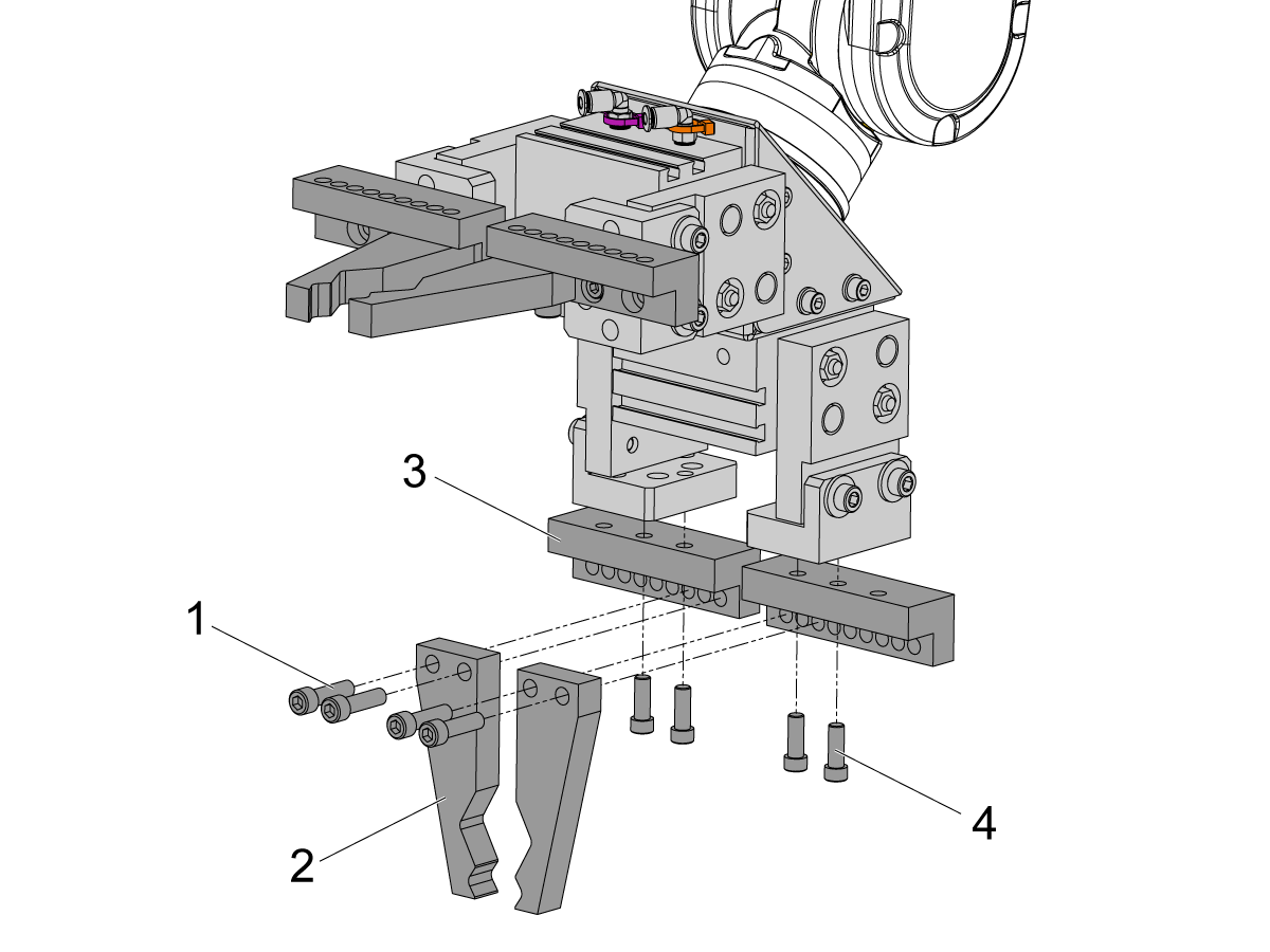

Para el sujetador de acción única en ángulo:
Avance el robot de manera que el orificio de ubicación [1] quede centrado en la parte superior.
Instale la placa adaptadora angular [2] en el extremo del brazo del robot.
Instale el conjunto de sujetador único [3] en la placa adaptadora angular [2].

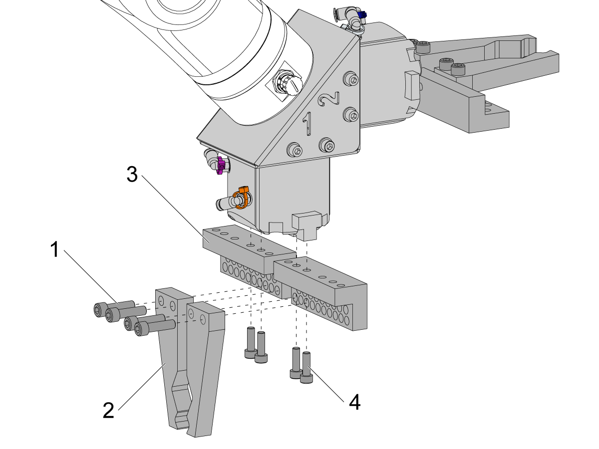

Para instalar amarres estilo bala, retire las placas de amarre de los cuerpos de amarre.
Instale las placas de pernos del sujetador de barras [3] con (x8) tornillos SHCS M6 [4]. Apriete a 10 ft-lb.
Instale los dedos del sujetador de barras [2] con (x8) SHCS 1/4-20 [1]. Apriete a 13 ft-lb.
Configure el conjunto de solenoide de aire doble utilizado para sujetadores neumáticos dependiendo de la configuración de sujetador sencillo [1] o doble [2].
Para sujetadores sencillos [1], conecte el aire entrante al aditamento [2] y mantenga el tapón en el otro extremo del accesorio [3] como se muestra en la imagen.
Para sujetadores dobles [4], retire el tapón del aditamento [3] y conecte una pequeña manguera de aire al segundo solenoide [5]. A continuación, conecte la manguera de aire entrante al aditamento [2] para que ambos solenoides reciban aire.
6
Para el sujetador sencillo:
Tienda las (x2) líneas de aire desde el sujetador hasta el mismo aditamento codificado por color en el conjunto de solenoide de aire doble.
Asegure las líneas de aire envolviéndolas en conducto para cables. Utilice las correas de velcro para fijar el conducto de cables al cobot. Asegúrese de que haya suficiente holgura para que los cables no estén tensos cuando el cobot esté completamente extendido.
Inserte la manguera de aire de entrada en el aditamento del solenoide usado [1].
Asegúrese de que el tapón esté instalado en el aditamento del solenoide no utilizado [2].
7

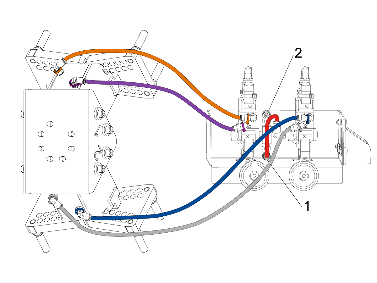

Para el sujetador doble:
Dirija las (x2) líneas de aire desde el sujetador n.o 1 al mismo aditamento codificado por color en el conjunto de solenoide de aire doble.
Dirija las (x2) líneas de aire desde el sujetador n.o 2 al mismo aditamento codificado por color en el conjunto de solenoide de aire doble.
Inserte la línea de aire corta [1] conectando el primer solenoide con el segundo.
Inserte la manguera de aire de entrada en el aditamento [2].

Retire la cubierta de la puerta automática [1].
ST-20/25:
Para máquinas con los orificios de soporte del interruptor en el panel del techo. Instale el soporte del interruptor en el par derecho de orificios [1] para ST-20/25.
Para máquinas sin los orificios de soporte del interruptor en el panel del techo. Utilice la guía de perforación incluida [1] para taladrar los orificios de montaje del interruptor de estado DOOR FULLY OPEN .
Alinee el orificio situado más a la derecha en la parte superior de la guía de perforación que está marcado con una ranura [2] con el orificio de montaje de la cubierta de la puerta automática a la izquierda del motor de la puerta automática y asegúrelo con el BHCS.
ST-10/15:
  • Taladre los dos orificios de montaje de Ø 3/16" (4.7 mm) a través de los orificios de guía de perforación que están marcados con una ranura [3].
ST-20/25:
  • Taladre los dos orificios de montaje de Ø 3/16" (4.7 mm) a través de los orificios de guía de perforación que están marcados con dos ranuras en ambos lados [4].
Con los tornillos autorroscantes incluidos, instale el conjunto de interruptores DOOR FULLY OPEN [5] y la bandera de viaje DOOR FULLY OPEN [6].
Conecte el interruptor de PUERTA COMPLETAMENTE ABIERTA como se indica:
  • NEGRO <COM> al terminal superior [1].
  • ROJO <NO> al terminal central [2].
Enrute el cable en el gabinete de control como se muestra en la imagen.
NOTA: Asegúrese de instalar el broche magnético [3] y las abrazaderas de cables [4] incluidos, para mantener el cable alejado del motor de la puerta automática en movimiento [5].
Conecte el otro extremo del cable a la entrada Puerta abierta RRI de la SIO PCB P27.
NOTA: Asegúrese de que la máquina esté apagada
Máquinas ST-10 y ST-15:
Parte delantera de la máquina a parte delantera del pedestal [1] 24.5 in 62.2 cm
Lado izquierdo de la máquina al lado izquierdo del pedestal [2] 26.25 in 66.7 cm
Parte delantera de la máquina a parte delantera del mesa de piezas [3] 5.5 in 14 cm
Lado izquierdo de la máquina al lado izquierdo de la mesa de piezas [4] 9.75 in 24.7 cm
Máquinas ST-20 y ST-25:
Parte delantera de la máquina a parte delantera del pedestal [1] 19.5 in 49.5 cm
Lado izquierdo de la máquina al lado izquierdo del pedestal [2] 28.5 in 72.4 cm
Parte delantera de la máquina a la esquina delantera izquierda de la mesa de piezas [3] 14,5 in 36.8 cm
Parte delantera de la máquina a la esquina delantera derecha de la mesa de piezas [4] 71 in 180 cm
Parte izquierda de la máquina a la esquina delantera izquierda de la mesa de piezas [5] 10.75 in 27.3 cm

Los pasos 7 a 10 son instrucciones de cableado y enrutamiento de mangueras para los sujetadores neumáticos. Consulte la sección de instalación de sujetadores más abajo en esta página para la instalación mecánica.
Instale el conjunto de solenoide de aire doble en el lado del pedestal mientras da a las líneas aéreas suficiente holgura. Asegúrese de que está en una posición en la que no estorbe. Tienda la línea de aire [1] debajo de la máquina de vuelta hacia el gabinete CALM como se muestra.
9
Dentro del gabinete CALM, retire un tapón de uno de los puertos del colector CALM e instale la válvula de no retorno [1] (58-1863) en el aditamento del puerto. Dirija la línea de aire de entrada [2] desde el conjunto de solenoide de aire doble (del paso anterior) al gabinete CALM y conecte la línea de aire a la válvula de no retorno.
ENCIENDA el suministro de aire de la máquina.
6
7

Atornille la guía de perforación [1] para el sensor de proximidad [2] en la parte superior del gabinete.
Taladre y realice una rosca en  2 agujeros de 10-32 a través del costado del gabinete.
  • Toque 10-32 NF
Retire la guía de perforación [1].
Instale el interruptor de proximidad de puerta abierta [2] en estos orificios en el lado del gabinete.
Encienda el sensor de proximidad para encontrar la ubicación deseada del indicador de disparo [3] en la puerta. Una vez que el indicador de disparo [3] esté en una buena ubicación para activar el sensor de proximidad, marque la ubicación del agujero.
Instale el indicador de disparo [3] con tornillos autorroscantes en el lado de la puerta.
Tienda los cables de puerta completamente abierta al interior del armario de control como se muestra en la imagen.
Conecte el cable del interruptor de proximidad a  P27 de la PCB SIO.

Carga frontal:
Parte delantera de la máquina a parte delantera del pedestal [1] 13 in 33 cm
Lado izquierdo de la máquina al lado izquierdo del pedestal [2] 24 in 61 cm
Parte delantera de la máquina a la esquina delantera izquierda de la mesa de piezas [3] 8 in 20.3 cm
Parte delantera de la máquina a la esquina delantera derecha de la mesa de piezas [4] 42.25 in 107 cm
Parte izquierda de la máquina a la esquina delantera izquierda de la mesa de piezas [5] 6.25 in 15.9 cm
Carga lateral:
Frente de la máquina al lado izquierdo del pedestal [1] 21 in 53.4 cm
Lado derecho de la máquina al lado delantero del pedestal [2] 13 in 33 cm
Parte delantera de la máquina al lado izquierdo de la mesa de piezas [3] 3 in 7.6 cm
Parte derecha de la máquina a parte delantera del mesa de piezas [4] 27 in 68.6 cm
9
10
Asegúrese de apagar la caja de control [1].
Conecte el cable del solenoide del conjunto de solenoide de aire doble [2] a la salida digital de la caja de control Cobot [1]. Retire el conector de la caja de control del Cobot.

Mueva el robot a una ubicación accesible para instalar los sujetadores.
6
7
 Nota: Las siguientes dimensiones son las distancias recomendadas. La posición puede variar según la aplicación del usuario. Consulte los siguientes pasos para el posicionamiento en el cobot y la mesa de piezas para los cobots de carga frontal o de carga lateral.
Carga frontal:
Parte delantera de la máquina a parte delantera del pedestal [1] 9.5 in 24 cm
Lado izquierdo de la máquina al lado izquierdo del pedestal [2] 38 in 96.5 cm
Parte delantera de la máquina a la esquina delantera izquierda de la mesa de piezas [3] 4.5 in 11.5 cm
Parte delantera de la máquina a la esquina posterior izquierda de la mesa de piezas [4] 27 in 68.5 cm
Parte izquierda de la máquina a la esquina delantera izquierda de la mesa de piezas [5] 21 in 53 cm
Carga lateral:
Frente de la máquina al lado izquierdo del pedestal [1] 17.5 in 44.5 cm
Lado derecho de la máquina al lado delantero del pedestal [2] 5 in 12.5 cm
Parte delantera de la máquina al lado izquierdo de la mesa de piezas [3] 0 in 0 cm
Parte derecha de la máquina a parte delantera del mesa de piezas [4] 24 in 61 cm
6
7
