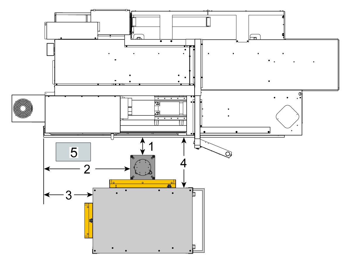

Meça estas dimensões desde a saia da máquina até à lateral do pedestal.
 Nota: As seguintes dimensões são distâncias recomendadas. A posição pode variar dependendo da aplicação do utilizador.
Use as dimensões nos próximos passos como referência para cobots de carregamento dianteiros e laterais.
Recomenda-se que o Cobot 10 da Haas seja emparelhado com o pedestal do Cobot da Haas . Este pedestal está configurado para ser suficientemente estável quando utilizado de acordo com os limites de tamanho e peso das peças definidos pela Haas.
Carregamento frontal:
Posicione o pedestal e a mesa de peças no seguinte local em relação à máquina:
Dimensão Imperial (polegadas) Métrico (cm)
Frente da máquina para a frente do pedestal [1] 5,5 pol. 14 cm
Esquerda da máquina para o lado esquerdo do pedestal [2] 29.5 pol. 75 cm
Frente da máquina para a frente da mesa de peças [3] 22 pol. 56 cm
Esquerda da máquina para o lado esquerdo da mesa de peças [4] 10 pol. 25,4 cm
Carregamento lateral:
Frente da máquina para o lado esquerdo do pedestal [1] 20,5 in. 52 cm
Direita da máquina para a frente do pedestal [2] 8,5 pol. 21,6 cm
Frente da máquina para o lado esquerdo da mesa de peças [3] 1,5 pol. 3,8 cm
Direita da máquina para a parte frontal da mesa de peças [4] 21,5 pol. 54,6 cm
Fixe o pedestal ao chão. Nivele o pedestal utilizando um nível de bolha.
 NOTA: Para o pedestal ajustável, ajuste a altura desejada desapertando os parafusos de fixação [1] e ajustando o perno de fixação [2]. Volte a apertar os pernos roscados [1] antes de instalar o robô. Coloque um nível de bolha na parte superior do pedestal enquanto usa os parafusos sextavados (x4) na base para definir o nível no plano X e Y.
Coloque a caixa de controlo do Cobot [3] diretamente ao lado do pedestal para garantir folga suficiente para os cabos.

Máquinas ST-30/35 e DS-30Y:
Posicione o pedestal, a mesa de peças e a caixa de controlo do cobot[5] no seguinte local em relação à máquina:
Frente da máquina para a frente do pedestal [1] 8,5 pol. 21,6 cm
Lado esquerdo da máquina para o lado esquerdo do pedestal [2] 42,0 pol. 106,7 cm
Lado esquerdo da máquina para o lado esquerdo da mesa de peças [3] 23,5 pol. 59,7 cm
Frente da máquina para a frente da mesa de peças [4] 24,0 pol. 61,0 cm
Frente da máquina para a frente do pedestal [1] 13 pol. 33 cm
Esquerda da máquina para o lado esquerdo do pedestal [2] 24 pol. 61 cm
Frente da máquina para o canto dianteiro esquerdo da mesa de peças [3] 8 pol. 20,3 cm
Frente da máquina para o canto dianteiro direito da mesa de peças [4] 42,25 pol. 107 cm
Esquerda da máquina para o canto frontal esquerdo da mesa de peças [5] 6,25 pol. 15,9 cm

5.4 Instalação UMC-400/500
Haas Cobot 10 (HC10) - UMC-400/500 - Instalação
AD0717
Revisão D – 11/2025
Este procedimento irá mostrar-lhe como instalar o Cobot de 10KG da Haas (HC10) no seu UMC.
Nota: A célula de trabalho concebida pela Haas, constituída por uma máquina CNC e um robô, foi avaliada quanto à conformidade com os requisitos CE. As alterações ou variações ao design da célula Haas devem ser avaliadas quanto à conformidade com as normas aplicáveis e são da responsabilidade do utilizador/integrador.

  • O Cobot de 10KG da Haas (HC10) é configurado e vendido pela Haas com um pedestal/mesa que é suficientemente estável quando utilizado de acordo com os limites de tamanho e peso das peças definidos pela Haas.
IMPORTANTE:  Para saber mais diretamente sobre o Cobot Haas, consulte o Manual de Operação do Cobot Haas para o Software Elfin.
Existem 3 cenários nos quais a opção de robô pode ser instalada numa máquina Haas:
  1. A opção de robô foi encomendada ao mesmo tempo que a máquina. Tanto o robô como a máquina estão a ser instalados em conjunto.
  2. A opção do robô é encomendada para que possa ser instalada numa máquina instalada anteriormente.
  3. A opção de robô foi instalada anteriormente numa máquina, mas será agora movida para uma máquina Haas diferente.
Nos cenários 2 e 3, as peças adicionais terão de ser encomendadas sob o número de série da máquina Haas. Consulte as tabelas abaixo para saber quais peças são necessárias nos diferentes cenários.
Cenário 1 – O robô e a máquina são encomendados e instalados em conjunto
 Nota: As seguintes dimensões são distâncias recomendadas. A posição pode variar dependendo da aplicação do utilizador. Consulte os passos seguintes para o posicionamento no cobot e na mesa de peças para carregamento frontal ou carregamento lateral.
Frente da máquina para a frente do pedestal [1] 9,5 pol. 24 cm
Esquerda da máquina para o lado esquerdo do pedestal [2] 38 pol. 96,5 cm
Frente da máquina para o canto dianteiro esquerdo da mesa de peças [3] 4,5 pol. 11,5 cm
Frente da máquina para o canto esquerdo traseiro da mesa de peças [4] 27 pol. 68,5 cm
Esquerda da máquina para o canto frontal esquerdo da mesa de peças [5] 21 pol. 53 cm
Dimensão UMC-400 UMC-500
Frente da máquina para o lado esquerdo do pedestal [1] 14,5 pol. (36,8 cm) 17,5 pol. (44,5 cm)
Direita da máquina para a frente do pedestal [2] 4,5 pol. (11,4 cm) 5 pol. (12,5 cm)
Frente da máquina para o lado esquerdo da mesa de peças [3] 3 pol. (7,62 cm) 0 pol. (0 cm)
Direita da máquina para a parte frontal da mesa de peças [4] 23,5 pol. (59,7 cm) 24 pol. (61 cm)
