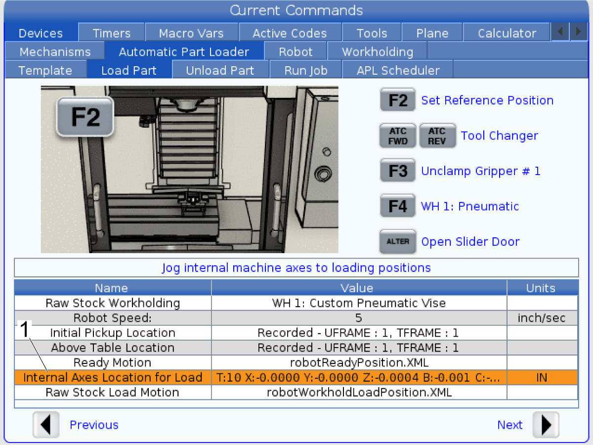

Dual Gripper Can Not Reach The Vise On UMC Platter
Para que as pinças duplas alcancem a prensa, o eixo B pode ter de ser inclinado para longe do robô.
Este é o caso para todas as UMC com HRP-2.
Uma vez determinada uma posição de carregamento, a posição de carregamento pode ser guardada indo a Comandos Atuais –> Dispositivos –> Carregador de Peças Automático –> Carregar peça [2] –> Local Seguro dos Eixos Internos para Carga [1].  Prima F2 para definir a posição atual da máquina como a posição de carregamento.
Pode encontrar mais informações sobre como configurar modelos HRP em HRP – Operações.
Se as localizações de carga e descarga tiverem de ser diferentes, terão de ser utilizados modelos personalizados. HRP - Operações - 9.3 - Modelo personalizado.
