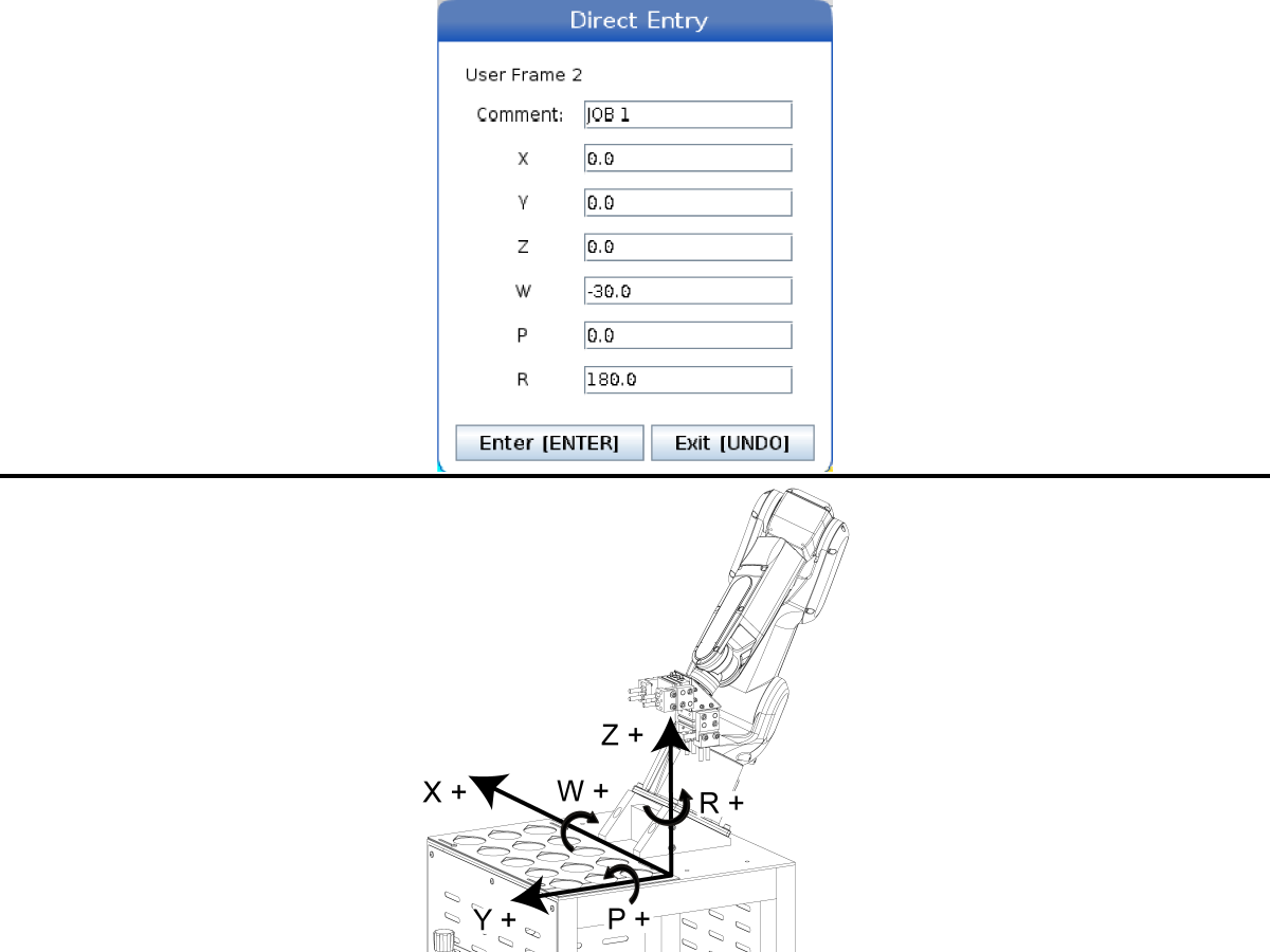

Die Drei-Punkte-Methode wird verwendet, um unseren Benutzerrahmen festzulegen. Navigieren Sie zu Aktuelle Befehle > Geräte > Roboter > Rahmen und zum Fenster Benutzerrahmen. Drücken Sie [F2] um die Felder zu wechseln.
Drücken Sie [INSERT] für die Drei-Punkte-Methode. Geben Sie dann einen Namen für den Benutzerrahmen ein und drücken Sie [F2] aufzeichnen.
Die Direkteingabe-Methode kann auch zum Einstellen unseres Benutzerrahmens verwendet werden. Navigieren Sie zu Aktuelle Befehle > Geräte > Roboter > Rahmen und zum Fenster Benutzerrahmen. Drücken Sie [F2] um die Felder zu wechseln.
Drücken Sie [ENTER] für die Direkteintragsmethode. Zum Abstellen des Benutzerrahmens vom Roboterständer. Geben Sie einen Namen für den Benutzerrahmen ein und fügen Sie die folgenden Werte hinzu:
  • X = 0.0
  • Y = 0,0
  • Z = 0,0
  • W = -30,0
  • P = 0.0
  • R = 180.0
Dadurch wird der Roboter um Y 30 Grad und Z 180 Grad gedreht. Der Roboter verfährt mit der Z-Richtung senkrecht zum Tisch. Drücken Sie [ENTER] zum aufzeichnen.
Der erste Punkt, den Sie aufzeichnen, ist der Orientierungspunkt. Dieser wird mit den Fingern von Greifer 1, die nach unten und auf den Tisch zeigen, eingestellt. Bewegen Sie den Roboter an diese Stelle. Stellen Sie sicher, dass alle 4 Greifer mit einem Blatt Papier flach auf dem Tisch liegen, so als ob Sie ein Werkzeug an einem Teil anfassen würden. Sobald unser Orientierungspunkt [1] eingestellt ist, drücken Sie [F2] zum Aufzeichnen.
Der nächste Punkt ist der X-Richtungspunkt. Notieren Sie die Z-Position auf dem RJH in kartesischer Position. Bewegen Sie den Roboter in Z-Richtung nach oben, so dass die Greiferfinger beim Bewegen in X-Richtung den Tisch freimachen. Bewegen Sie den Roboter in X-Richtung und zurück zur aufgezeichneten Z-Position. Die Finger sollten den Tisch berühren, verwenden Sie das Blatt Papier, um die Greifer wieder auf den Tisch zu setzen. Notieren Sie den X-Richtungspunkt [2] durch Drücken von [F2].
Bewegen Sie den Roboter in Y-Richtung. Da der Roboter in einem Winkel von 30 Grad montiert ist, verläuft die Y-Richtung vom Tisch weg nach oben. Verfahren Sie in Z-Richtung zurück zum Tisch und berühren Sie mit dem Blatt Papier die Greiferfinger. Notieren Sie den Y-Richtungspunkt [3] durch Drücken von [F2].
6
Drücken Sie [Insert] um den Benutzerrahmen zu erstellen. Navigieren Sie zur Registerkarte “Schrittschalten” und wählen Sie den Benutzerrahmen aus, der erstellt wurde, um ihn zu aktivieren.

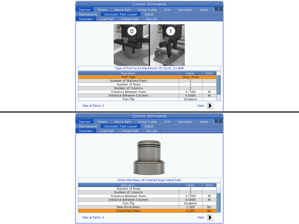

Werkstückvorlage
Teile-Typ – Geben Sie 1 für Schnecken/Puck oder 2 für Stangenmaterial ein.
Anzahl der gestapelten Teile - Geben Sie die Anzahl der gestapelten Teile pro Tasche ein.
Anzahl der Reihen – Geben Sie die Anzahl der Reihen ein, die auf dem Tisch verwendet werden sollen.
Anzahl der Ständer – Geben Sie die Anzahl der Ständer ein, die auf dem Tisch verwendet werden sollen.
Abstand zwischen den Reihen – Geben Sie den inkrementellen Abstand zwischen den Reihen ein.
Abstand zwischen den Ständern – Geben Sie den inkrementellen Abstand zwischen den Ständern ein.
Teil umdrehen – Aktivieren Sie das Umdrehen von Teilen für zwei Betriebsaufträge.
Rohmaterial-Masse – Geben Sie die Masse des Rohmaterials ein.
Masse des fertigen Teils – Geben Sie die Masse des fertigen Teils ein.
Werks. l.
