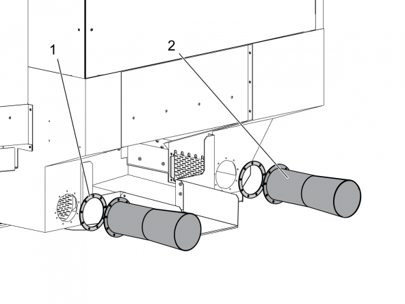

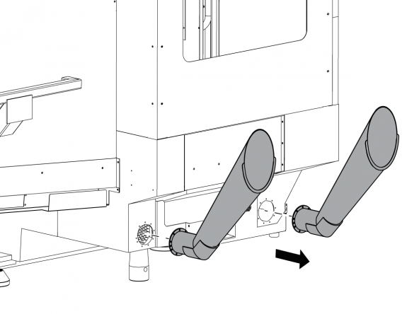

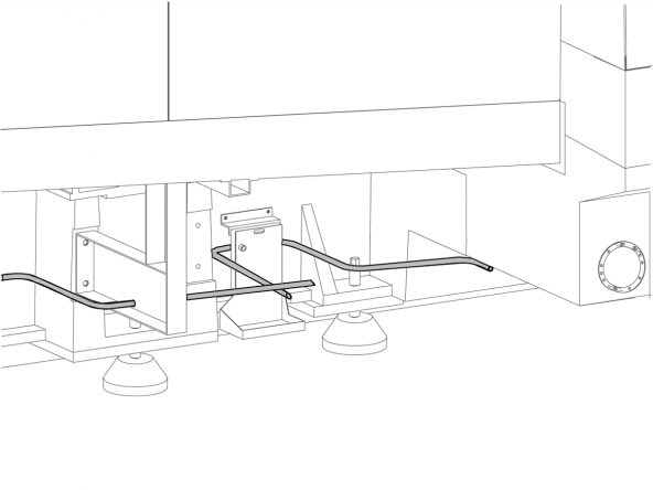

Retire los conductos de descarga.
Máquinas construidas antes del 2008: Retire el tubo de drenaje posterior.
Máquinas construidas antes de 2008: retire la cámara de drenaje y el canal de drenaje entre los extractores de drenaje.

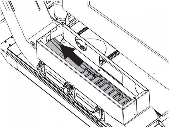

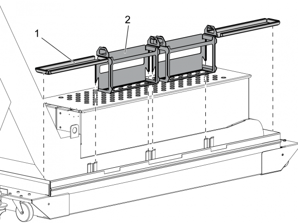

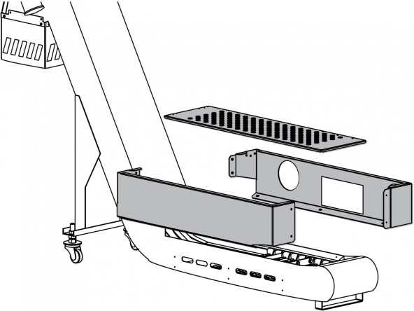

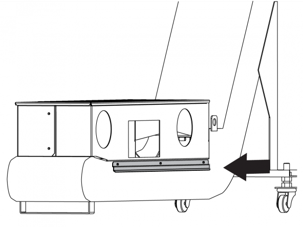

Ensamble las cubiertas del transportador.
Fije el riel de ubicación del transportador al lado de la cubierta del transportador con los orificios circulares.
Fije los soportes de montaje de la cesta de virtuas al lado del transportador con orificios de drenaje.

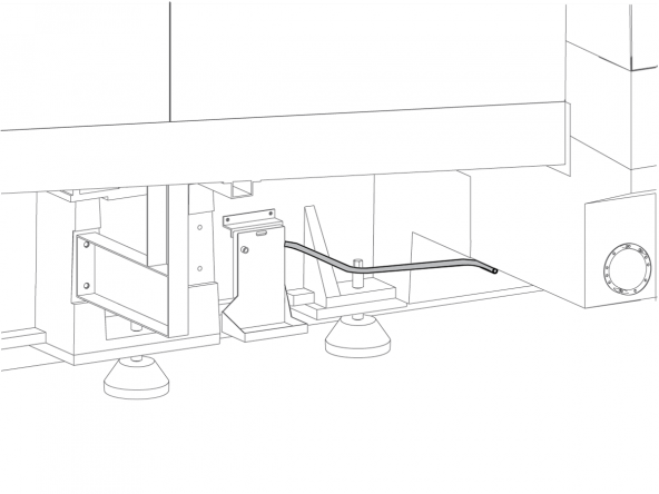

Máquinas fabricadas antes de 2008: instale el tubo de drenaje posterior de repuesto (incluido en el kit del transportador).
Máquinas construidas antes del 2008: Instale la cámara [1] incluida en el kit del transportador. Utilice un sellador adhesivo para sellar los bordes de la cámara donde se unen con la fundición de la base.
Todas las máquinas: Conecte la extensión del conducto de drenaje [2] a la cámara.
Instale las juntas de descarga [1] y los conjuntos del canal de descarga [2] en la base.

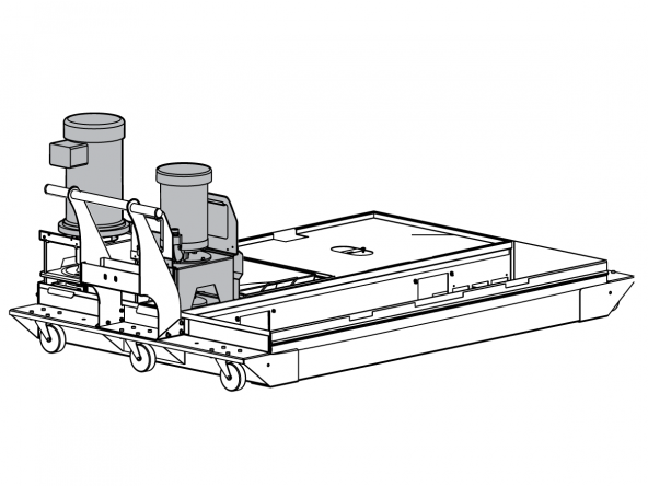

Coloque la bomba de refrigerante y la bomba de TSC opcional en el tanque de refrigerante de 95 galones.

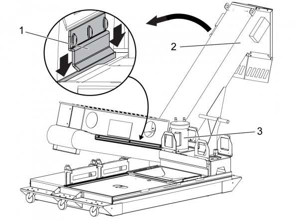

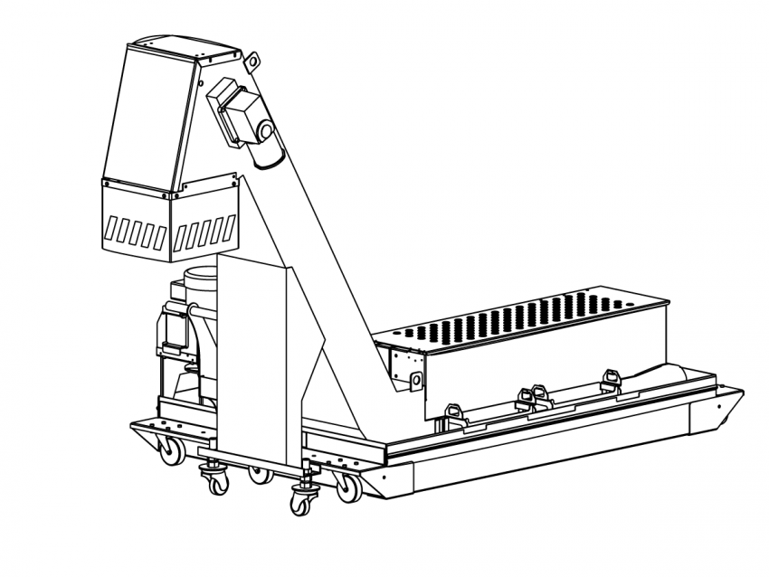

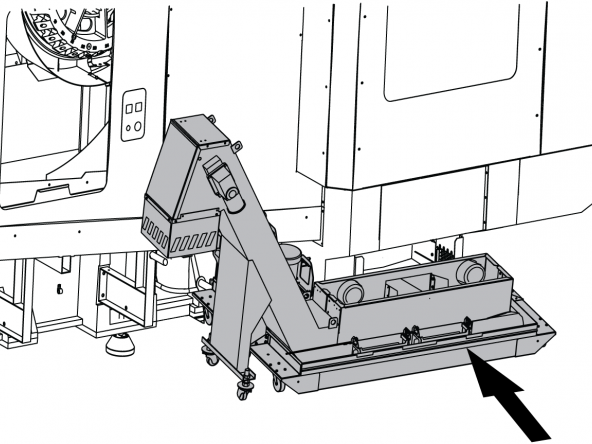

Levante el extremo de descarga [2] del transportador de virutas y colóquelo en el tanque de refrigerante junto a la(s) bomba(s) de refrigerante[3]. Asegúrese de que el riel de ubicación del transportador [1] descanse sobre el borde elevado del tanque de refrigerante más cercano a la tapa del sensor de nivel. Baje el conjunto del transportador al tanque de refrigerante.
Deslice las cestas de astillas [2] en los soportes de montaje en el lado del transportador. Coloque las cubiertas de virutas [1] sobre los espacios abiertos a cada lado de las canastas de virutas.
Posicione el tanque/transportador de refrigerante en su lugar debajo de la cámara de drenaje. Asegúrese de que las extensiones del canal de virutas y del canal de drenaje encajen a través de los orificios de la cubierta lateral del transportador.

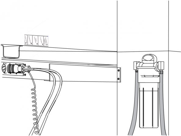

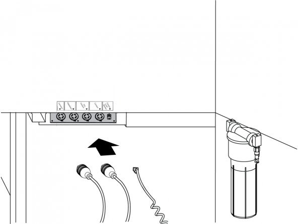

Conecte el(los) cable(s) de alimentación de la bomba, el cable del motor del transportador y el cable del sensor de nivel de refrigerante al panel del conector de refrigerante en el EC-1600, ubicado sobre el conjunto del tanque de refrigerante.
6
Conecte las mangueras de refrigerante al colector de refrigerante (y al filtro de TSC si está equipado) en el EC-1600 según las instrucciones del sistema de refrigerante.

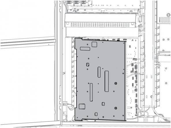

Cubierta de PCB de E/S - Ensamblaje

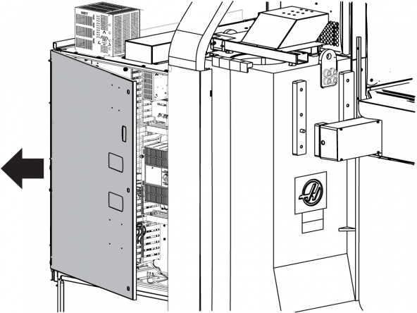

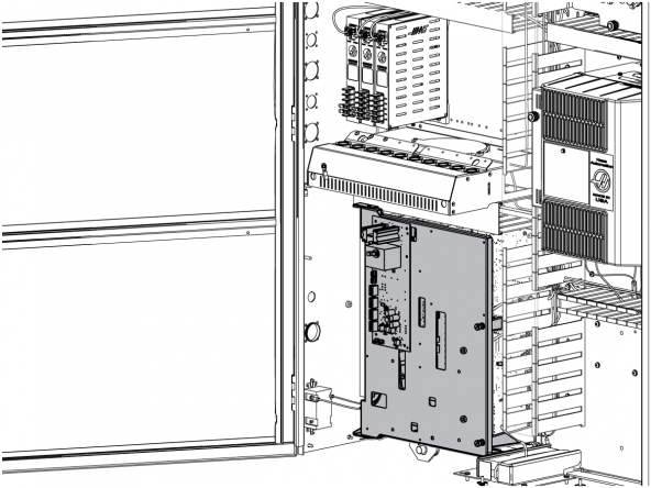

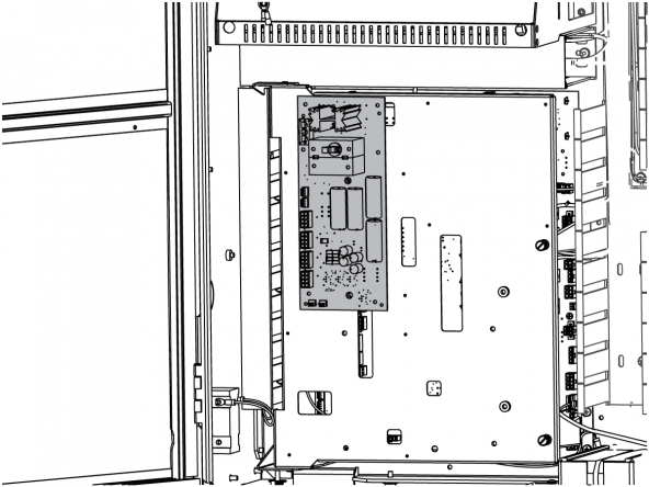

La cubierta de PCB de E/S se monta sobre la PCB de E/S en la esquina inferior izquierda del conjunto de control.

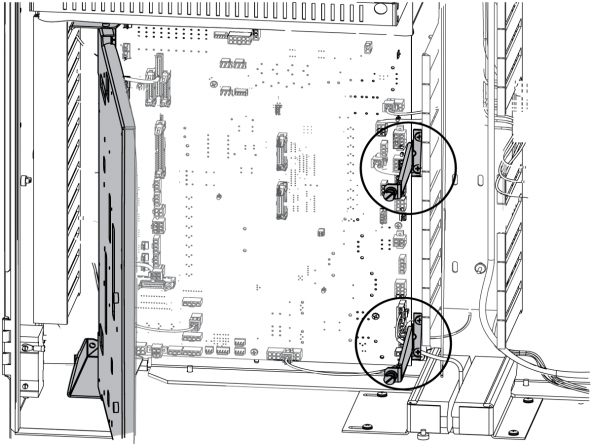

Abra la puerta del gabiente de control.
Utilice (4) tornillos de cabeza plana Phillips (PPHS) de 10-32 x 3/8" para fijar los montajes de bisagra del panel superior e inferior al gabinete.
Fije la cubierta de la PCB de E/S a los soportes de bisagra del panel.

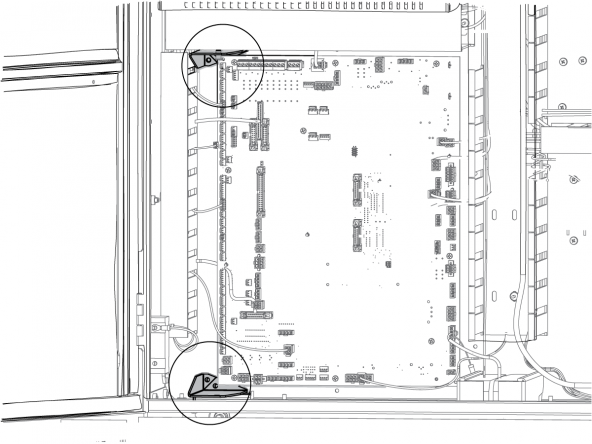

Abra la cubierta de la PCB de E/S e instale los separadores en el lado derecho de la PCB de E/S, a través de los orificios del gabinete de control.
PCB Quad Chip - Instalación

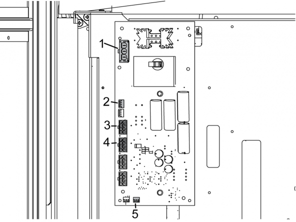

Conecte la PCB del transportador de virutas cuádruple a los orificios de montaje de la cubierta de la PCB de E/S con los tornillos y espaciadores incluidos en el kit.
Realice estas conexiones:
Conecte el cable de alimentación de entrada del transformador TB2 77/78 a P1 [1].
Conecte el cable del sensor de sobrecorriente entre P8 en la PCB del transportador de virutas [5] y P1 en la PCB de E/S.
Conecte el cable en/rev de chipc entre P2 [2] en la PCB del transportador de virutas y P37 en la PCB de E/S.
Conecte (2) cables de alimentación del extractor a P6 [3] y P7 [4].
Cierre la cubierta y apriete los dos tornillos de bloqueo de la cubierta.

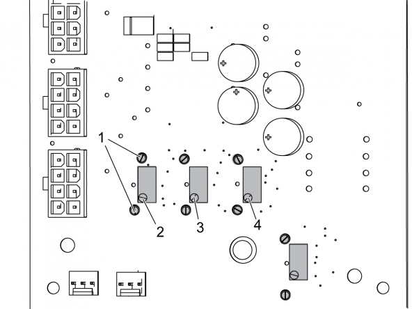

Los potenciómetros de sobrecorriente del transportador de virutas invierten la dirección del transportador si se atasca o se detiene. Los potenciómetros están preestablecidos en fábrica. En la mayoría de los casos, no es necesario ajustar los potenciómetros.

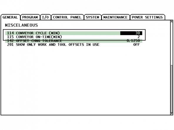

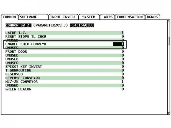

Cambie el parámetro 209:3 de 0 a 1.
Cambiar la configuración 114 (CICLO DEL TRANSPORTADOR (MINUTOS)) y 115 (TRANSPORTADOR A TIEMPO (MINUTOS)), para ajustar los tiempos de funcionamiento del transportador de virutas.
Si el Ajuste 114 se establece en 30 y el Ajuste 115 se establece en 2, el transportador se encenderá cada 30 minutos, funcionará durante 2 minutos y luego se apagará.
Ajuste los potenciómetros de sobrecorriente del transportador de virutas a 4.5 Kohm ± 100 ohmios. Toque las sondas de un ohmímetro digital con los puntos de contacto [1] en R15 [2], R23 [3] y R31 [4].

Si el transportador no se mueve hacia adelante continuamente, ajuste cada uno de los potenciómetros de sobrecorriente a 3,5 Kohmios.

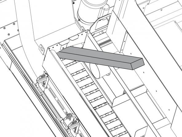

Para probar la función de inversión automática:
Presione [CHIP FWD].
Cubra brevemente una pieza de madera de 2" (50,8 mm) x 4" (101,6 mm) x 48" (122 cm) entre la carcasa de lámina metálica y el transportador para detener el transportador.
Precaución: Asegúrese de mantener ambas manos en la pieza de madera para que no se mueva repentinamente.
El transportador debe hacer una pausa breve y luego invertir la dirección.
Retire la pieza de madera.
Si el transportador no se invierte automáticamente, ajuste los potenciómetros de sobrecorriente a 5,5 Kohmios y repita la prueba.
