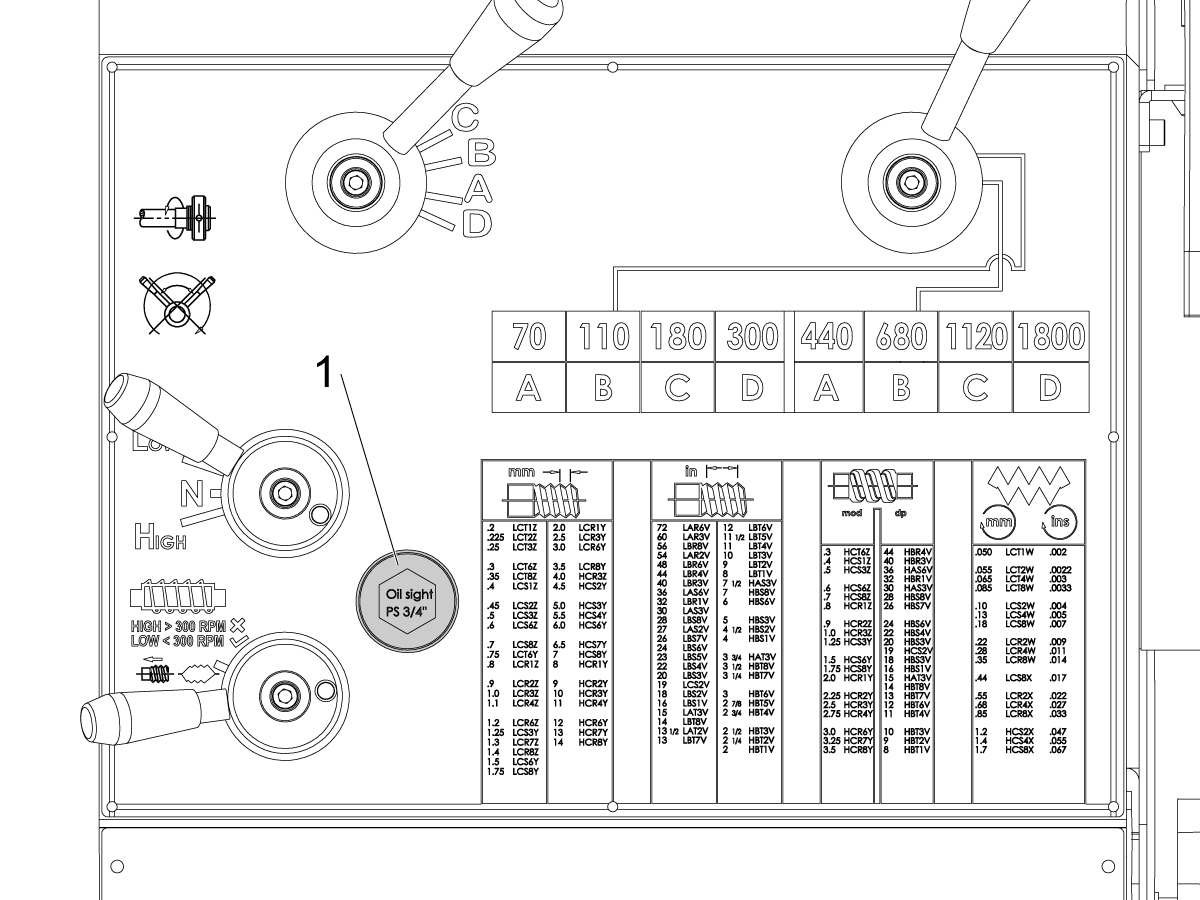

Changing Headstock Oil
Før dreiebenken brukes, kontroller statusen på oljen inne i spindeldokken fra olje-siktglasset [1].
Når oljen er lavere enn midtlinjen til olje-siktglasset, er det på tide å fylle på.
Skru løs mutteren [1] og løft endegirdekselet [2] opp og av dreiebenken.
Fjern spindeldokkens fyllplugg [1].
Hold et oppsamlingsbrett eller en 5 gallon bøtte under dreneringspluggen for spindeldokken [2]. Fjern pluggen forsiktig og tapp oljen fra dreiebenken.
Merknad: Sørg for at oljen lander i bøtten eller oppsamlingsbrettet. Olje som søles på støpet kan forårsake lekkasjer.
Bruk en trakt for å erstatte oljen i fyllpluggen til siktglasset er omtrent 80 % fullt.

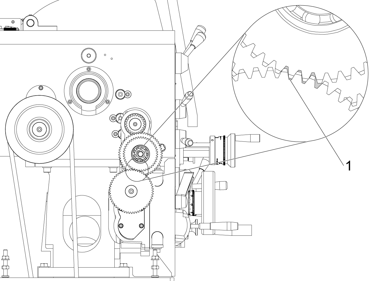

Lubricating End Gears
Slå dreiebenken AV.
Løsne og fjern mutteren og skiven [1] fra armen [8] for å løsne spenningen fra girene.
Fjern skruen og skiven [2] fra 57-tanns giret [3] og trekk av giret.
Merknad: Avhengig av giroppsettet ditt, må kragen fjernes med skruen og skiven.
Bruk en 22 mm pipenøkkel for å fjerne mutteren og skiven [4] fra 44-tanns giret og fjern giret [5].
Til slutt, fjern skruen og skiven [6] fra 24-tanns giret [7] og fjern giret.
Rengjør endegirene grundig med mineralolje for å fjerne det forrige fettet. Bruk en liten børste til å rengjøre mellom tennene.
Rengjør akslene fra der girene ble fjernet, tørk opp eventuell gammel fettsprut i området og på innsiden av spindeldokkedekselet.
Påfør et tynt lag med fett på begge sider av girene og mellom girtennene.
Merknad: Ikke påfør for mye fett mellom tennene.
Installer endegirene og føy dem sammen med en omtrentlig vendefeil på 0,0127 mm (0,0005 TOMMER).
Når girene er sammenføyet, påfør en liten mengde fett i krysset der girene sammenføyes [1].

Plassering Beskrivelse Syklus Olje Kvantitet
Spindeldokke For å fylle, fjern hodedekselet og fyll til 80 % av siktglasset.
For å tømme, fjern pluggen.
1. skift: Etter 200 timer
Deretter: Hver 6 måned
99-2181 – ISO #32 7 liter
Universell girkasse For å fylle, fjern toppdekselet og fyll til 80 % av siktglasset.
For å tømme, fjern pluggen som er plassert rett under den største nummererte matingen.
Tilfør etter behov. Skift ut hver 6. måned. 99-2181 – ISO #32 1,3 liter
Forkle For å fylle, fjern toppdekselet og fyll til 80 % av siktglasset.
For å tømme, fjern den faste bolten som befinner seg rett under midten av bunnplaten.
Tilfør etter behov. Skift ut hver 6. måned. 99-4850B – ISO #68 1,1 liter
Gliderbaner "Ett skudd-pump, venstre side av forkle.
3 ganger om dagen 99-4850B – ISO #68 1–3 skudd normalt
