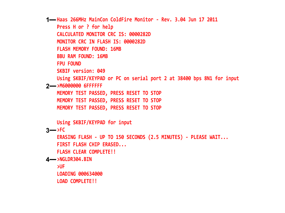

Trykk og hold nede[PRGRM CONVRS]-knappen mens du trykker på STRØM PÅ-knappen.
Dette setter simulatoren i MONITOR-modus [1].
Følg disse trinnene for å fjerne BBU (batteri sikkerhetskopi) minnet [2]:
  • Skriv inn M6000000 6FFFFFF og trykk på [WRITE/ENTER].
  • Etter at MINNETEST ER BESTÅTT, vises TRYKK PÅ TILBAKESTILL FOR Å STOPPW (3) ganger, trykk på TILBAKESTILL.
Gjør disse trinnene for å tømme flash-minnet [3]:
  • Skriv innFC og trykk på [WRITE/ENTER].
  • Vent til FLASH-RYDDING FULLFØRT!! vises.
Utfør disse trinnene for å laste simulatorprogramvarefilen [4]:
  • Sett USB minnepinnen inn i simulatoren.
  • Skriv inn NGLDR304.BIN og trykk på [WRITE/ENTER].
  • Skriv innUF og trykk på [WRITE/ENTER].
Etter at LASTING FULLFØRT!! vises, skru STRØMMEN av og på.

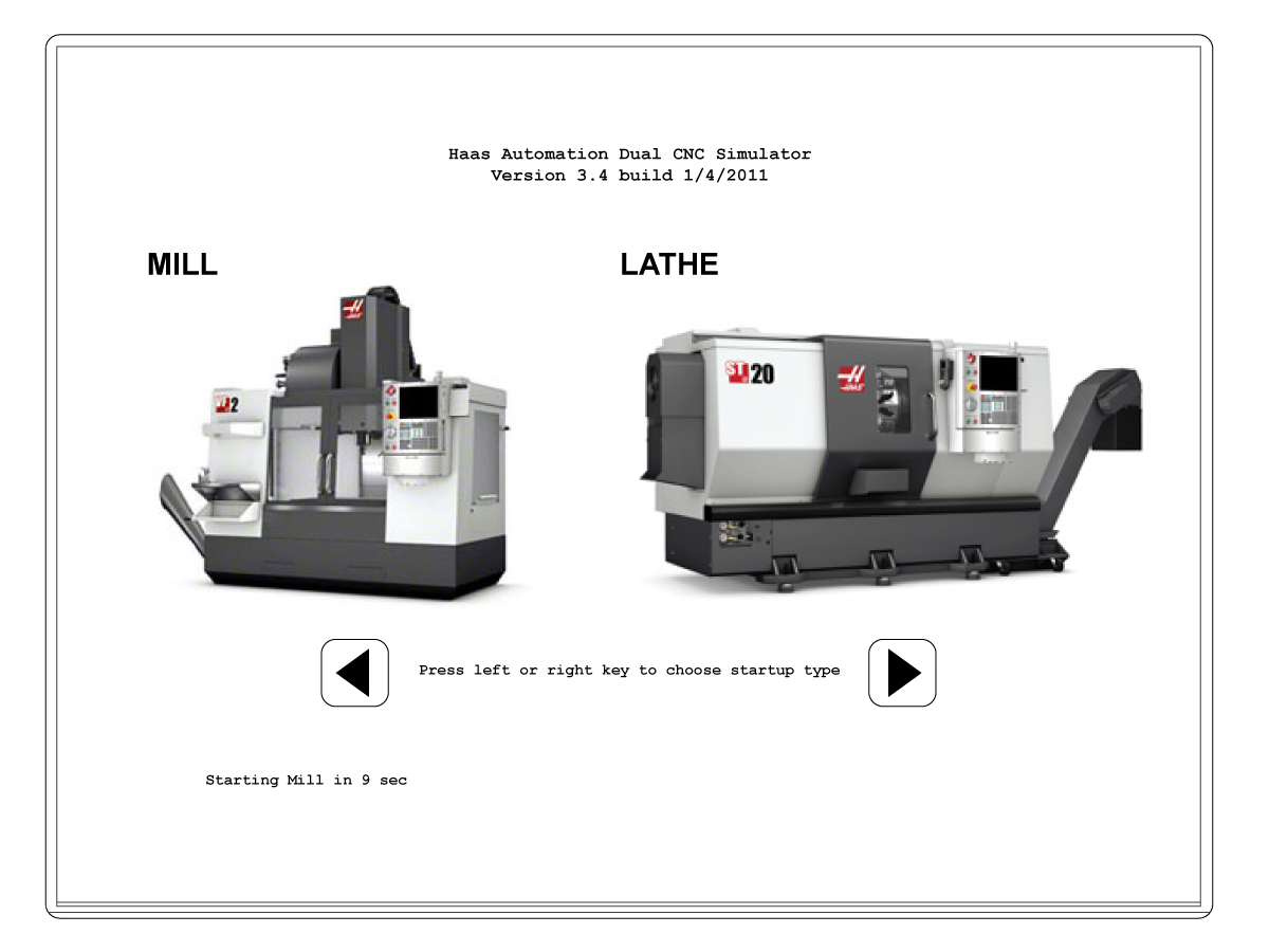

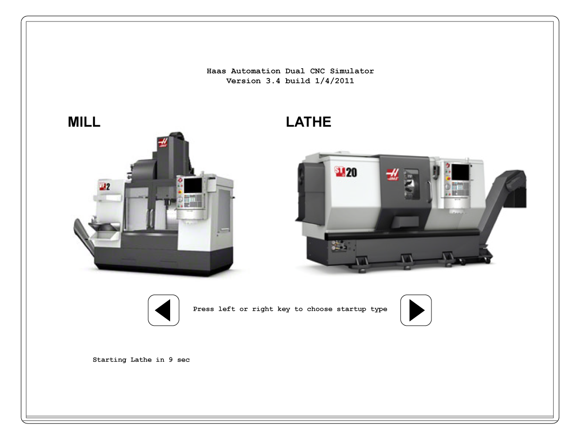

I det oppstartlastingsskjermen starter.
Trykk på [Left]-pilen for å velge FRES.
Simulatoren vil begynne å søke etter programvaren i USB boot-mappen.  Hvis den ikke kan finne programvaren på USB, vil den søke i den interne harddisken\BOOT-mappen.

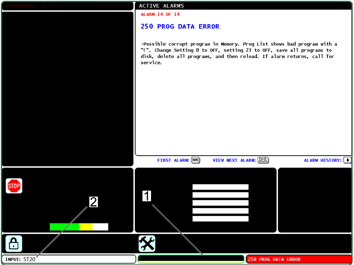

Følg disse trinnene for å velge simulatorfresmodellen:
  • I alarmer-siden skriver du inn:DEBUG
  • Trykk på [WRITE/ENTER].
    Merk:
    Når du er i DEBUG-modus vil en grønn linje vises rundt visningsboksene [1].
  • Skriv inn ønsket fresmodellnummer (VF2, VF3, VF4, osv.) [2]
  • Simulatoren starter på nytt.
  • Trykk på venstre pil for å velge FRES.

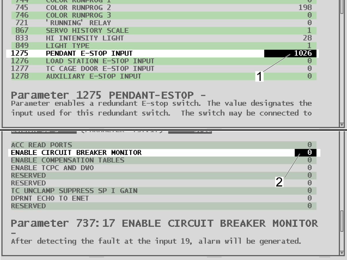

  • Skriv ned simulatorserienummeret som er inngravert på bakre elektriske plate.
  • Angi innstilling 26 (SERIENUMMER) til det riktige serienummeret.
  • Angi parameter 1275 (ANHENG ESTOP) til 0 [1] for simulatorer bygget før mai 2011 uten overflødig ANHENG ESTOP-krets.
  • Angi parameter 737:17 (AKTIVER STRØMBRYTERMONITOR) til 0 [2].
  • Tilbakestill alle alarmene og nullklarer alle aksene.

Trykk på høyre pil for å velge DREIEBENK.
Simulatoren vil nå laste dreiebenkprogramvaren inn i minnet.

Utfør disse trinnene for å velge simulatordreiebenkmodellen:
    Merk:
  • Skriv inn ønsket dreiebenkmodellnummer (ST10, ST20, ST30, osv.) [2]
  • Simulatoren starter på nytt. Trykk på høyre pil for å velge DREIEBENK.
  • Angi innstilling 26 (SERIENUMMER) til riktig serienummer.
  • Angi parameter 1275 (ANHENG ESTOP) til 0 for simulatorer bygget før mai 2011 uten overflødig ANHENG ESTOP-krets.
  • Angi parameter 737:17 (AKTIVER STRØMBRYTERMONITOR) til 0.
  • Nullstill alarmene og null-returner aksen.
