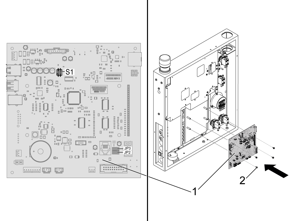

Denne prosedyren forteller deg hvordan du skifter ut SKBIF-kretskortet.
Last ned og fyll ut sjekklisten for inspeksjonsrapport for SKBIF nedenfor før du bytter ut deler. Den finner du på SKBIF og LCD-skjermens feilsøkingsveiledning.
Dette dokumentet gjelder for disse delene:
  • 93-32-4510: SKBIF FOR NGC M/ RJH-C/VID CCA SVC KIT
  • 93-32-4510B: SKBIF FOR NGC M/ RJH-C/VID CCA ROHS3
  • 93-32-4510C: SVC-SETT SKBIF-NGC M/ RJH-C/VID CCA ROHS3
Replacement
Når du håndterer et kretskort, må du ha på deg stroppen for elektrostatisk utladning (ESD).
Trykk på [POWER OFF]. Still inn hovedstrømbryteren slik at den er OFF. Lås hovedbryteren. Bruk en godkjent lås med godkjent sikkerhetsmerke.
 Fare: Etter at maskinen er slått av, må du vente minst 5 minutter før du arbeider i kontrollkabinettet, slik at strømmen kan forsvinne. Vent til spenningsindikatoren LED på vektorstyringen har startet helt opp.
Fjern bakdekselet og koble fra alle kabler som er koblet til SKBIF-kretskortet. Registrer plasseringen av hver kabel.
Fjern de (4) 6-32 x 3/8" Phillips panhodeskruene (PPHS) og SKBIF-kretskortet fra kontroll motstykket.
Sørg for at posisjonene til DIP-bryterne på SW1 på det nye SKBIF-kretskortet [1] er de samme som på fjernet SKBIF-kretskort.
Kontroller at jumper orienteringene på JP2 og JP3 på det nye SKBIF-kretskortet [1] er de samme som på fjernet SKBIF-kretskort.
Installer det nye SKBIF-kretskortet [1] og de (4) 6-32 x 3/8" PPHS [2].
Koble alle kablene til det nye SKBIF-kretskortet [1].
