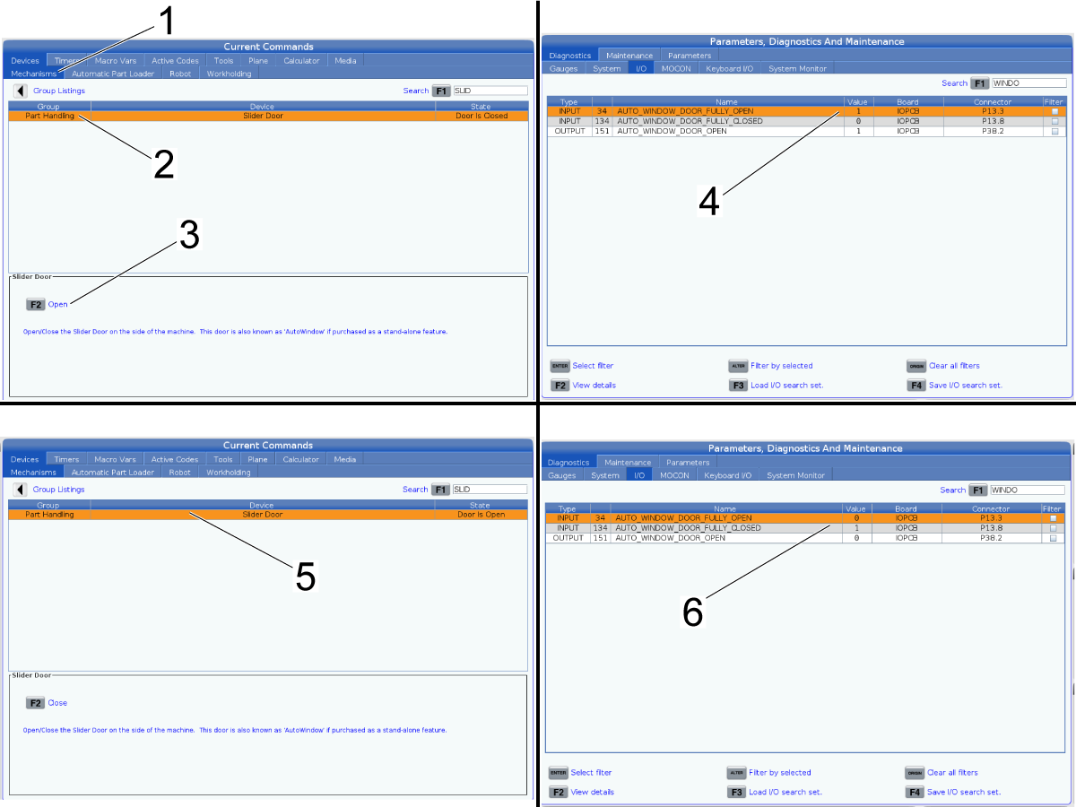

Testing
Updated
Verifiser at den automatiske vindusfunksjonen fungerer som den skal ved å utføre følgende test:
Trykk på [CURRENT COMMANDS] og gå til fanen Enheter > Mekanismer [1].
Søk etter "Glider" og uthev deretter enheten [2].
Trykk på [F2] [3] for å kommandere glidervinduet til å åpne.
Gå til fanen I/Oi DIAGNOSTIKK og søk etter automatiske vindusinndata som vist i bilde [4]. Sørg for at Auto_Window_Door_Fully_Open er 1 når vinduet er i åpen posisjon.
Gå tilbake til [CURRENT COMMANDS] og trykk på [F2] [5] på nytt for å kommandoere glidervinduet til å lukke.
Mens programmet kjører, hold øye med DIAGNOSTIKK-skjermen for å verifisere at de automatiske vindusinndataene utløser sensorene riktig [6].
Hvis inndataene fungerer som de skal, slå av og på vinduet flere ganger for å sikre at ingen alarmer genereres.
MERK: Hvis maskinen har automatisering aktivert (for eksempel: Cobot, automatisk delelaster eller palettmagasin), vil ikke alternativet for skyvedør være tilgjengelig under Gjeldende kommandoer > Mekanismer. Bruk i stedet gjenopprettingsvinduet til å teste den automatiske vindusdriften.
