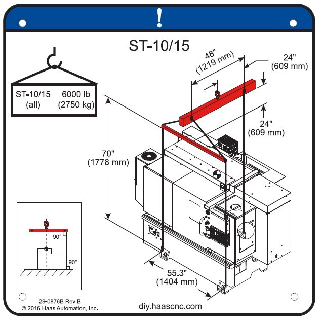

Hefinstructies
Lees deze instructies volledig door voordat u probeert de machine op te heffen.
WAARSCHUWING:
HET IS ABSOLUUT NOODZAKELIJK DAT DE VOORBEREIDING EN HET TAKELEN VAN DE MACHINE WORDEN UITGEVOERD DOOR PROFESSIONELE TAKELAARS. DEZE INSTRUCTIES ZIJN UITSLUITEND BEDOELD TER REFERENTIE.
BELANGRIJK: Raadpleeg de hefposter om alle kritieke hefpunten te lokaliseren.
Gespecialiseerde apparatuur is noodzakelijk om ervoor te zorgen dat de machine tijdens het hijsen veilig en waterpas blijft. De voorste kettingen die aan de basis zijn bevestigd, helpen om de machine te stabiliseren en mogen niet de hoofdlast dragen. Til bij het heffen de machine langzaam op totdat alle kettingen strak staan, hef vervolgens de machine op en zorg ervoor dat deze in evenwicht blijft. Verwijder de hijsbeugels en hardware voordat u de machine in werking stelt, tenzij anders vermeld. Voor de meeste machines zijn takelsets verkrijgbaar. De sets bevatten hijsbeugels en bevestigingsmateriaal. Het is de verantwoordelijkheid van de klant om alle kettingen en spreidstangen te leveren die vereist zijn om de machine op de juiste manier te heffen. Neem contact op met een lokale Haas Factory Outlet (HFO) voor meer informatie. Bewaar hijsbeugels en hardware op een veilige plaats zodat u deze kunt gebruiken als u de machine opnieuw verplaatst. Gebruik alleen door Haas geleverde hefmiddelen. Neem contact op met uw HFO als hefapparatuur kwijt of beschadigd is. Raadpleeg de hefposter aan de achterkant van de machine voor modelspecifieke hefinformatie.
Raadpleeg de hefposter. Bevestig de hijsbeugel en kettingen zoals staat afgebeeld. Zorg ervoor dat de kettingen de metalen behuizing of de elektrische kabels niet raken. Let op het gebruik van spreidstangen. Haas Automation, Inc. levert geen spreidstangen.
