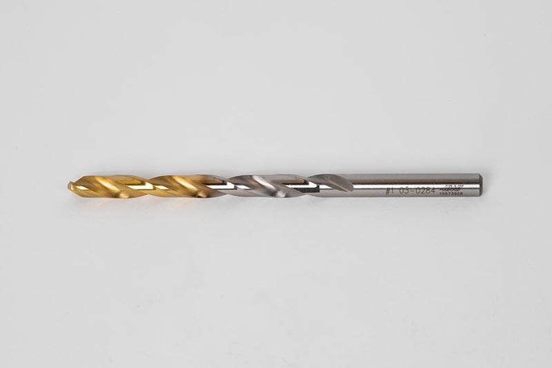

Nr. 3 Spiraalboor kobalt, 135° boorpunthoek x 30° helix, 2 groeven, TiN-gecoat - Pakket van 10
Werkstuk #: 03-0286
#3 M42 JBR DRL + TIN PVD
Prijs: 34.95 ( / eenheid)

Aantal groeven (NOF) 2
Coating TiN
Helix (°FHA) 30
Tolerantie gat h8
Punthoek (SIG°) 135
Lege standaard ANSI
Toepassing P - Staal
Materiaal HSS Co8
Door-Spindel Koelmiddel Nee
Snijrichting Rechts
Puntlengte (PL) 0.044
Land van herkomst Korea
[ØDC] Snijdiameter 0.213
[ØDMM] Schachtdiameter 0.213
Draadafmeting Nr. 3
[OAL] Totale lengte 3.750 in
Groeflengte (LCF) 2,500 inch/63,50 mm
Primair werkstukmateriaal M-Roestvrij staal
Fabriek(en) voor Ecom Sale 1000 (HAI)
Meetsysteem Inch - ANSI
Type boor Nummer
Primair werkstukmateriaal P - Staal, M - Roestvrij staal
Secundair werkstukmateriaal S - Hoge temperatuur legering, K-Gietijzer, N - Aluminium
Materiaal HSS Co8
Coating TiN
[D1] Boordiameter 0,213 inch/nr. 3
[ØDMM] Schachtdiameter 0,213 inch
[LU] Bruikbare lengte 2,331 inch
[LCF] Groeflengte 2,5 inch
[PL] Puntlengte 0,044 inch
[OAL] Totale lengte 3,75 inch
[NOF] Aantal groeven 2
[SIG°] hoekpunt 135
[FHA°] Helixhoek 30
Type boorlengte Spiraal
Tolerantie gat h8
Snijrichting Rechts
Koeling door de spil Nr.
Gewicht 0,1 lbs \ 0,1 kg
Land van herkomst Zuid-Korea
