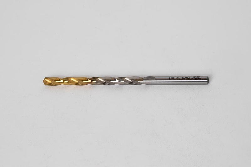

Nr. 11 Spiraalboor kobalt, 135° boorpunthoek x 30° helix, 2 groeven, TiN-gecoat - Pakket van 10
Werkstuk #: 03-0294
#11 M42 JBR DRL + TIN PVD
Prijs: 34.95 ( / eenheid)
20.97
Technische documenten
  • SNELHEDEN EN TOEVOER
ISO-materiaaltabel
P - STAAL
M - ROESTVRIJ STAAL
K - GIETIJZER
N - ALUMINIUM EN NON-FERRO
S - HOGE TEMPERATUUR LEGERING
H - GEHARDE METALEN
- PRIMAIR WERKSTUKMATERIAAL
- SECUNDAIR WERKSTUKMATERIAAL
Aantal groeven (NOF) 2
Coating TiN
Helix (°FHA) 30
Tolerantie gat h8
Punthoek (SIG°) 135
Lege standaard ANSI
Toepassing P - Staal
Materiaal HSS Co8
Door-Spindel Koelmiddel Nee
Snijrichting Rechts
Puntlengte (PL) 0.04
Land van herkomst Korea
[ØDC] Snijdiameter 0.191
[ØDMM] Schachtdiameter 0.191
Draadafmeting Nr. 11
[OAL] Totale lengte 3.500 in
Groeflengte (LCF) 2,313 inch/58,74 mm
Primair werkstukmateriaal M-Roestvrij staal
Fabriek(en) voor Ecom Sale 1000 (HAI)
Meetsysteem Inch - ANSI
Type boor Nummer
Primair werkstukmateriaal P - Staal, M - Roestvrij staal
Secundair werkstukmateriaal K-Gietijzer, N - Aluminium, S - Hoge temperatuur legering
Materiaal HSS Co8
Coating TiN
[D1] Boordiameter 0,191 inch \ nr. 11
[ØDMM] Schachtdiameter 0,191 inch
[LU] Bruikbare lengte 2,161 inch
[LCF] Groeflengte 2,313 inch
[PL] Puntlengte 0,04 inch
[OAL] Totale lengte 3,5 inch
[NOF] Aantal groeven 2
[SIG°] hoekpunt 135
[FHA°] Helixhoek 30
Type boorlengte Spiraal
Tolerantie gat h8
Snijrichting Rechts
Koeling door de spil Nr.
Gewicht 0,1 lbs \ 0,1 kg
Land van herkomst Zuid-Korea
