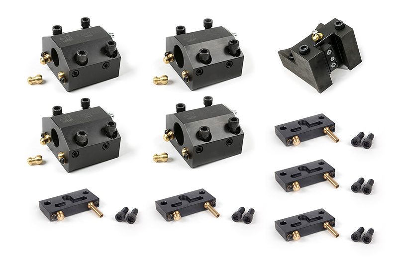

Gereedschapshoudertypes
Interne (binnendiameter) draaihouder
  • OEM-gereedschappen ontworpen voor uw Haas-draaimachinerevolver
  • Inch en metrische maten beschikbaar
  • Afdekplaat voor koelmiddel door gereedschap inbegrepen
  • Verwisselbare koelmiddelsproeiers aan de voorkant
Vlakgroefhouder
  • Bevat wigklem om de gereedschapsschacht stevig vast te zetten
  • Beschikbaar voor inch en metrische schachtmaten
  • Zorgt ervoor dat de gereedschapsschacht parallel aan de middellijn van de spil blijft
Klem
  • Wig- en/of blokstijl beschikbaar
  • Wig- en blokklemmen voor inch en metrische schachten
  • Veilig en stevig vastzetten van het draaigereedschap
  • Vastgeschroefd of vastgepind voor een goede uitlijning
Koelmiddelblok
  • Eenvoudigste manier om koelmiddel naar het freesgedeelte te voeren
  • Koelmiddelsproeiers boven en onder voor de beste koelmiddeltoevoer
  • Zwarte oxidelaag voor corrosiebestendigheid
  • Inclusief alle benodigde hardware voor direct gebruik
Gereedschapshoudersets
  • Sets kunnen interne draaihouder, koelmiddelblokken, externe draaihouder en meer bevatten
  • Inch en metrische sets beschikbaar
  • Inclusief alle noodzakelijke hardware voor direct gebruik
Externe (buitendiameter) draaihouder
